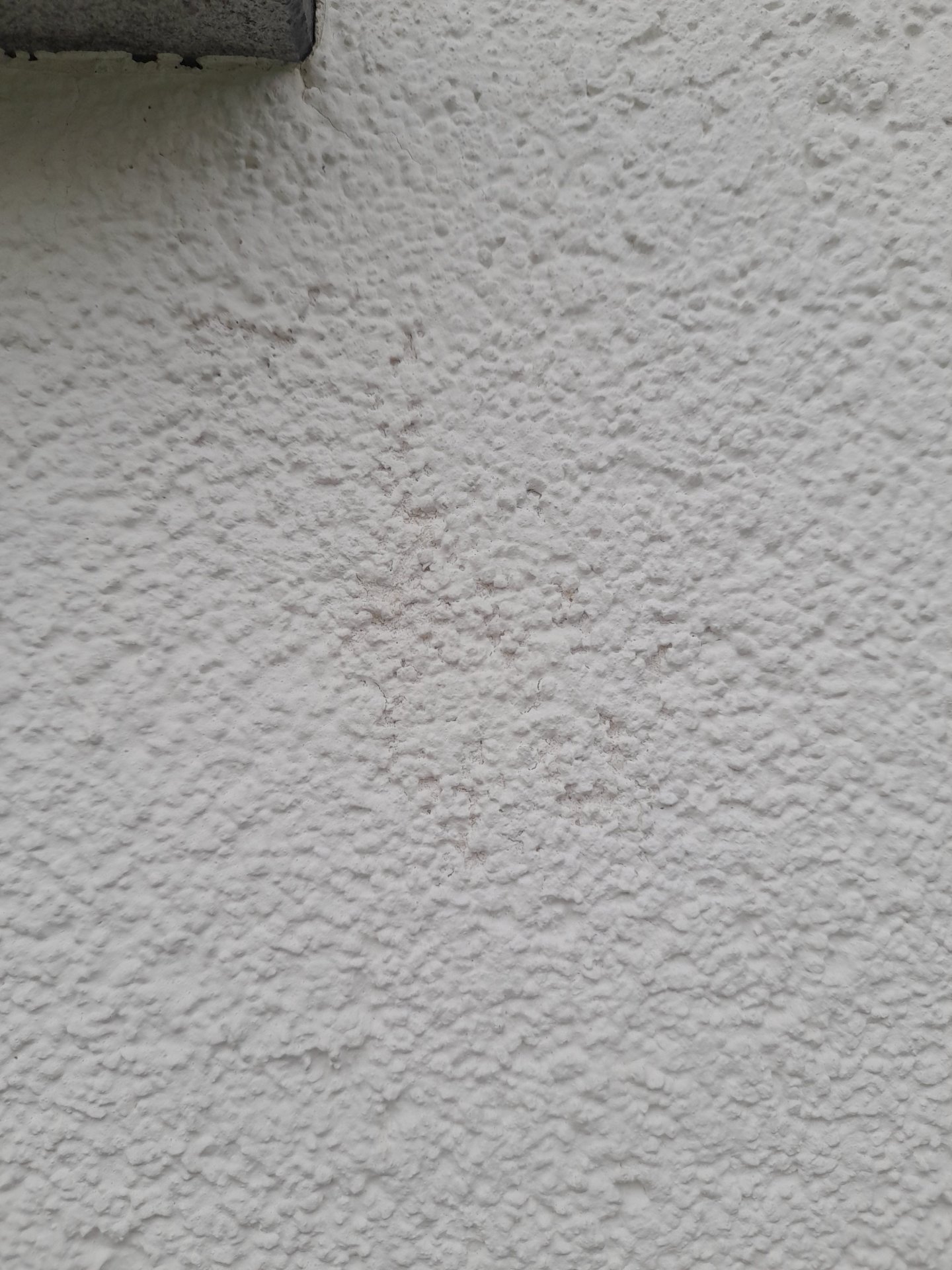

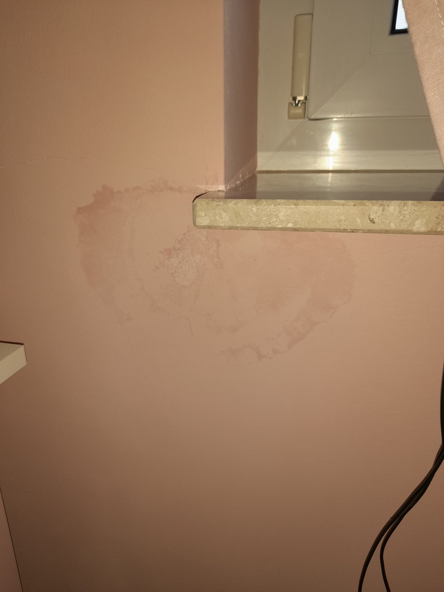

    Hallöchen
    Mir ist aufgefallen das unter meiner Fensterbank ein Fleck ist. Wenn man es anfasst ist es nicht feucht. An der Außenhandel ist nicht viel zu erkennen aber der putz ist definitiv verändert. Ich finde es ist auch immer kalt in dem Zimmer trotz heizen ( fusbodenheizung). 20211205_134543.jpg 20211205_134418.jpg 20211205_134543.jpg 20211205_134418.jpg 20211205_134543.jpg

    Nachtrag: Es ist ein Neubau bungalow von 2017

    Die Symmetrie ist schon auffällig, der Wassefleck sieht aus aus als hätte man da mit nem Zirkel einen Kreis hingemacht…
    Wenn Du jetzt schwörst, dass Du das nicht selbst warst, dann musstest Wasser wo anders herkommen, ich kann dir aber nicht sagen woher. Da ist von fehlerhaft verschweißten Ecken des Fensterprofils über sonst wo von außen eindringendes Wasser bis zu Kondensat aus der Konstruktion das sich da sammelt… man sieht halt nicht rein, dazu müßte man es ja auch kaputtschlagen…

    Statt doppelter Fotos hätte ich gerne lieber eines was von außen aufgenommen ist und die Ecke zwischen Fensterbank - Fenster - Leibung oberhalb der Fensterbank zeigt. Dann erklärst du uns bitte noch, ob es sich um eine Außenwand mit WDVS oder um eine verputzte Mauerwerkswand handelt....
    ...und dann muss ich dir vermutlich erklären, dass der Einbau der Natursteinfensterbank in mehreren Punkten mangelhaft ist. Der Einbau der Außenfensterbank ist nicht regendicht erfolgt.
    Genaueres erkläre ich dir, wenn du das Foto hochgeladen hast.
    Haus von 2017? Hast du denn noch Gewährleistung drauf? Dann mach schnell, damit du eine ordentliche Mängelanzeige an den Bauträger/Generalunternehmer/Architekten/Handwerker rausschicken kannst. Der Mangel ist sicher systemisch und liegt vermutlich bei allen Außenfensterbänken vor, auch wenn erstmal nur eine von einem Mangelfolgeschaden betroffen ist.
