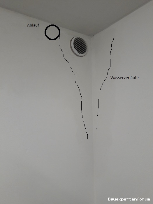

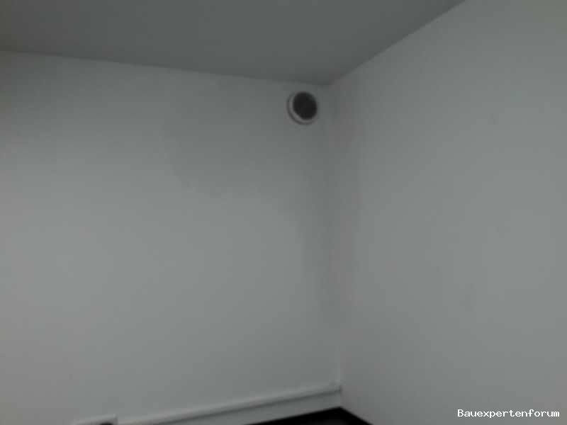

    Ich versuche schon etwas länger die Feuchtigkeit aus der Garage zu bekommen.
    Kurze Info zu der Garage: Ytong 17,5; Flachdach (stehendes Wasser; im Winter gefroren); 2 Belüftungsöffnungen.
    Nachdem Winter (Tauwinter) bildet sich ein feuchter Fleck in der Ecke der Garage, hatte diesen schon vor der Belüftungsöffunung und habe gehofft, dass er nachdem Durchbruch nicht mehr kommt.
    Bin kurz davor einen "Schadenmanager" dafür anzuheuern.
    Zuerst wollte mal hier nachfragen, ob jemand eine Idee hat.
    Danke!

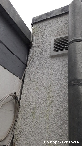

    ich würde mir mal die Innenseite der Attika ansehen.
    Vielleicht drückt das Wasser unter die Attika durch.

    kann es sein, dass in der Ecke der Dacheinlauf sitzt?
    Zumindest von außen sehe ich eine Dachrinne.
    Hast du einen Dacheinlauf der seitlich durch die Attika in ein Rohr entwässert?

    Ja, hast richtig erkannt , der dachablauf geht durch die Attika.

    Ich denke das damit das Rätsel gelöst ist.

    Kann ich noch nicht ganz nochvollziehen.
    Die Feuchtigkeit müsste ja während des ganzen Jahres(in der Regenzeit) in der Ecke anstehen.Konnte ich bis jetzt nicht feststellen.
    Der Wasserverlauf (Flecken) sind eher in der Ecke als direkt unter dem Dachablauf und nur bei Tauwetter.
    Wenn der Dachablauf der Grund ist, wie könnte ich das lösen? neues HT-Rohr (kleinerem Durchmesser) einkleben?

    Mein Fehler, ich dachte es wäre immer gleich.
    Wobei ich schon den Einlauf im Verdacht hätte. Vielleicht hat das Eis da was verschoben.
    Ich würde versuchen mal ordentlich Wasser mit dem Schlauch in die Ecke auf dem Dach zu spritzen
    und schauen was passiert + die Attika anheben + an der Einklebung des Regenrohres genauer hinschauen.
    Eine Undichtigkeit am Einlauf ist vergleichsweise häufig bei Undichtigkeiten. Das sind immer die schwachen Stellen,
    da man hier auch Materialübergänge hat.

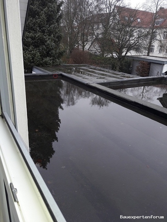

    Es ist auch ne Sauerei mit der Position(Höhe) des Einlaufs. Ich habe das ganze Jahre einen Swimming Pool auf der Garage.
    Wenn es etwas wärmer wird, werde ich mit dem
    Gartenschlauch etwas experimentieren und einen Dachdecker zur Rate ziehen.
    Danke für die Tipps.
    Anbei noch das Foto vom Garagendach bzw. "Swimming Pool".

    Ist das Garagendach gedämmt? Garage beheizt? Hört sich für mich so an als würde im Bereich des Ablaufs eine Kältebrücke sein.

    Die Garage ist ungedämmt und unbeheizt.

    In meinen Augen ist das Dach "Murks", bzw. ich wöllte so eines nicht.
    Das Wasser steht wirklich das ganze Jahr?
    Tatsächlich. Ich sehe den Einlauf ganz oben am Rand. D.h., er führt das Wasser nur ab, wenn der Pegel über, z.B. 10 cm, steigt.
    Wenn's mal länger nicht regnet, aber auch nicht wirklich Wetter zum Trocknen ist, "riecht" das Dach, bzw. das Wasser nicht?
    Meine Vermutung. Aufgrund Frost hat's evtl. etwas "gesprengt" und somit die Abdichtgung(en) zerstört.

    Das Haus haben wir so gekauft , nicht neu gebaut, sonst wäre es natürlich mit Gefälle.
    Wasser steht ca.1cm . Das Wasser riecht nicht und die Decke selbst ist auch trocken!
