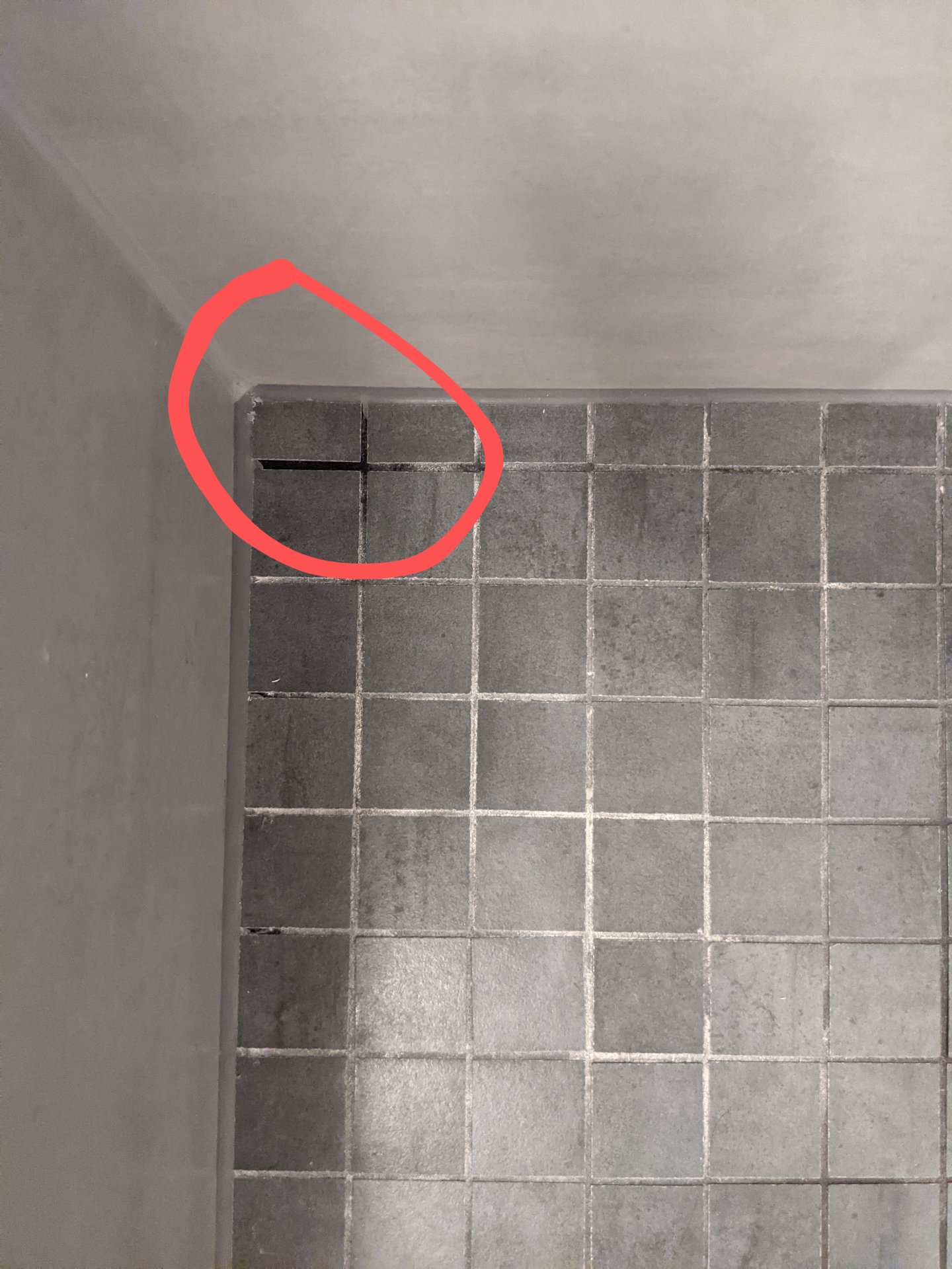

    Hallo liebe Bauexperten,
    in unserem Neubau sind uns in der bodenebenen Dusche in einer Ecke feuchte Fugen aufgefallen, die auch nach mehreren Tagen nicht vollständig trocknen - während die anderen Fugen bereits trocken aussehen. Wenn man ein Papiertuch auflegt, saugt dies Wasser auf. Wir vermuten nun, dass in diesem Bereich Wasser unterhalb der Fliesen oder am Übergang zur Wand steht.
    Was könnte die Ursache sein und ist dies ein Mangel der behoben werden muss? Könnt Ihr weiterhelfen? Vielen Dank im Voraus!

    Die Ursache könnte sein, dass die Fliesen nicht im Floating-Buttering-Verfahren verlegt wurden, was die DIN 18534 fordert, was bei Mosaik eigentlich nur schwer möglich ist.
    Somit gibt es kleine Hohlstellen unter den Fliesen in denen das Wasser länger steht.

    Du meinst die DIN 18157.

    Vielen Dank für die Antworten!
    Wäre denn dadurch Schäden zu befürchten (z.B. Schimmel oder stehendes Wasser, das sich weiter ausbreitet)? Und ist das ein Mangel der im Rahmen der Gewährleistung behoben werden muss?

    Ja ist ein Mangel, der sich aber erst bestätigt, wenn man die Fliesen wieder rausreißt.
    Dabei kann dann die Abdichtung kaputt gehen und das Problem wird noch größer.

    Laborversuche haben gezeigt dass selbst beim buttering floating Verfahren keine 100%ige Verklebung erzielt werden kann. Von daher wird lediglich ein Verklebung von 90% gefordert.
    Naheliegender wäre dass Wasser durch die Wand und Silikonfugen in den Randbereich eindringen und nicht entweichen können. Wer schonmal die Silikonfugen in einer gefliesten Dusche entfernt hat, wird mit Sicherheit auch festgestellt haben, dass es dahinter immer feucht ist.
    Eine zweite möglichkeite wäre dass die Abdichtung nicht ganz bis in die Ecke gespachtelt wurde und sich somit ein Sack im Randbereich gebildet hat.
