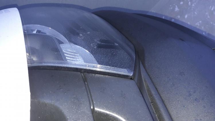

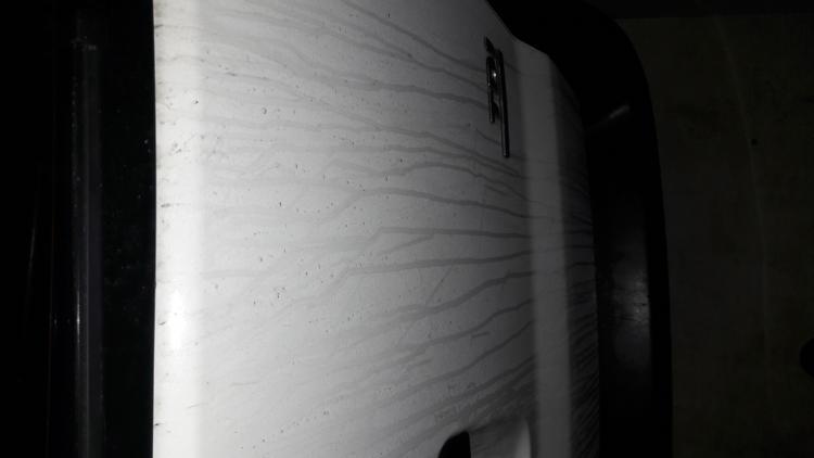

    Hallo erstmal an alle ! Habe mir eine Betonfertiggarage der Firma laumer gemietet.
    Die garage ist 4 monate alt
    Ich habe folgendes problem:
    Dass auto Ist aussen Feucht. So feucht dass es beinahr abtropft. Die wände und die Decke sind trocken.
    Ich habe jeden tag 15 minuten offen und einen lüfter laufen.hilft alles nix. Bin am verzweifeln . Bitte um hilfe was ich da machen kann/ soll.
    Soll ich heizen? Mein entfeuchter funktioniert bei den ziefen Temperaturen nicht

    Dass die Wände trocken sind ist nicht Dein Problem sondern Dein Glück. Wäre es Dir andersrum lieber?
    Warum lüftest Du Tag oder Nacht? Die Frage womit Du lüftet hast Du nicht beantwortet.
    Kondensatausfall deutet auf zu hohe Luftfeuchtigkeit hin und ist durch Temperaturerhöhung oder Luftwechsel zu verhindern.
    Heizung wäre energetischer Wahnsinn und schadet dem Auto mehr als das Kondensat im Moment. Je niedriger die Temperatur desto geringer die Rostgefahr.
    Das Auto müsste damit klarkommen. Wenn Du nicht klarkommst, dann lüfte mehr.
