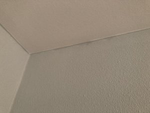

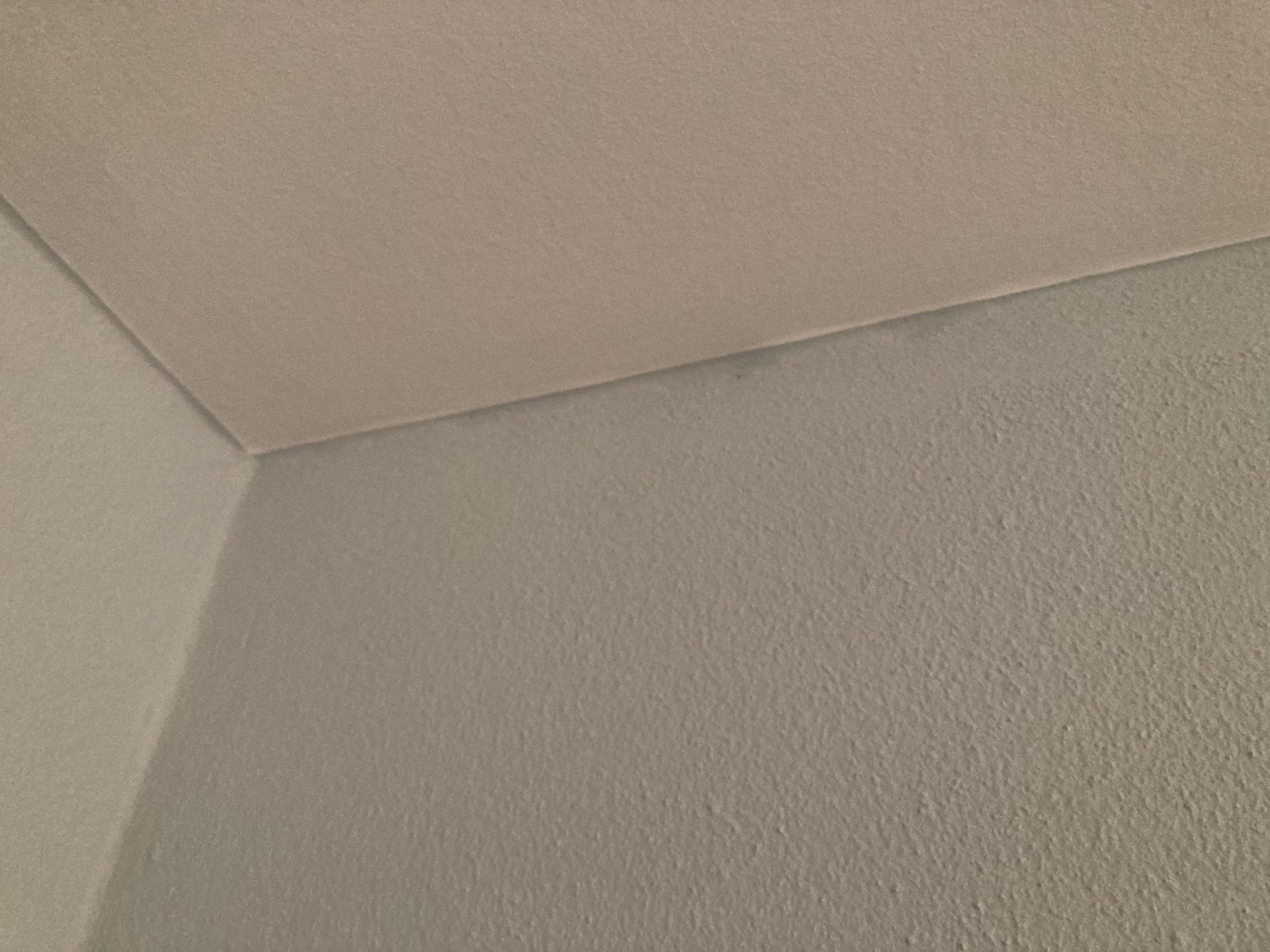

    wir haben heute in unserem Neubau eine feuchte Ecke entdeckt.
    Im Putz ist eigentlich noch 4-5% Restfeuchte laut Gerät.
    An dem Übergang Decke/Wand sind es allerdings rund 15% und man sieht es auch.
    Aufbau: Rechte Wand 36cm Beton, an der Stelle leider noch ohne Dämmung.
    Linke Wand: Lochziegel, Dämmwolle, Klinker
    Darüber: Z-Sperre, Dämmplatten
    Darauf Zementputz und Silikatfarbe.
    Der Keller ist beheizt. Die Wände sind etwa 19 Grad warm. In der Ecke sind es etwa 17 Grad.
    Der Raum hat etwa 20 Grad bei 45% Luftfeuchte.
    Nun die Fragen:
    Kommt das Problem von oben?
    Bringt es etwas die Ecke zu dämmen? Das sollte eigentlich erst nächstes Jahr geschehen..
    Oder was können wir machen?

    Zuerst feststellen, ob undichte Installationen aus darüber liegenden Räumen eine mögliche Ursache darstellen können-
    auch bei weiter darüberliegenden Installationen möglich, abhängig vom Wandaufbau.
    Kondensat sollte es bei deinen Werten eher nicht sein, wobei durchaus entweichende Restfeuchte aus Baustoffen möglich ist.

    hi andreas, 2 meter links daneben ist ein relativ offen liegendes abflussrohr (von KG zu OG). in der theorie sollte es aus dem schacht eigentlich zuerst rauskommen?
    Darüber sind zwei Fussbodenheizungen und zwei Bäder.
    An der schlimmsten Stelle liegt Beton auf Beton.
    Bei dem Übergang wurde damals eine Hohlkehle gezogen und das ganze mit Bitumenanstrich und Abdichtungsbahn abgedichtet.
    Ich habe Gestern die Heizung hochgedreht und die Feuchte ist runter auf 13%..
    mal die nächsten Tage abwarten.
    Die Ecke ist in jedem Fall kühler.
