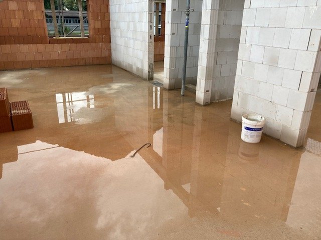

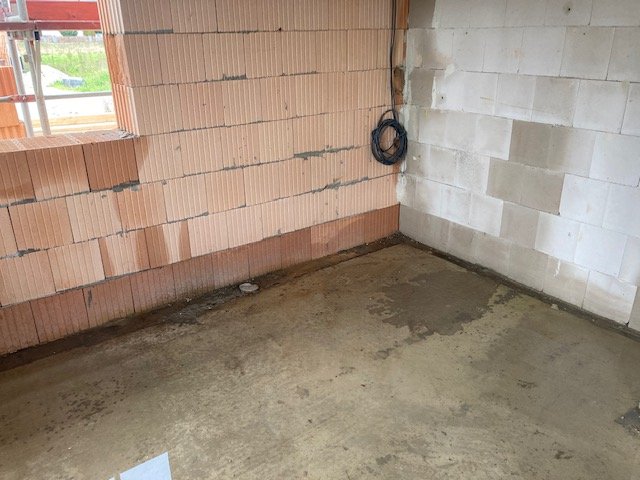

    Hallo gemeinsam, im noch offenen Neubau steht recht viel Wasser (siehe Bilder) Wände (auch die Außenwände aus Poroton) zeigen Feuchtigkeit, bzw. es regnet (teils in die Ziegeloberseiten) rein. Durch den Estrich kommt ja ohnehin noch viel Wasser ins Haus, aber ist der jetzige Zustand noch akzeptabel oder schon besorgniserregend und aus Baumangel einzustufen?
    Irgendwie sehen die Nachbarhäuser (Ausführung durch andere Firmen) auch nicht besser aus.

    Ist halt nass. Kein Grund zur Sorge. Im Rohbau sieht es bei vielen so aus - Dach nicht fertig, Fenster nicht drin usw.
    Das trocknet auch wieder.

    Gute Firmen gehen innen einmal mit Dichtungsschlämme auf die ersten 5-10 cm des Mauerwerk damit die Feuchtigkeit nicht hochziehen kann…
    Steht in keinem DIN drinn aber sinnvoll ist es…

    DIN 18299 besagt, dass das Beseitigen von Regenwasser, mit dem zu rechnen ist, eine Nebenleistung ist.
    Also lass den Rohbauer das Wasser weglaufen.
