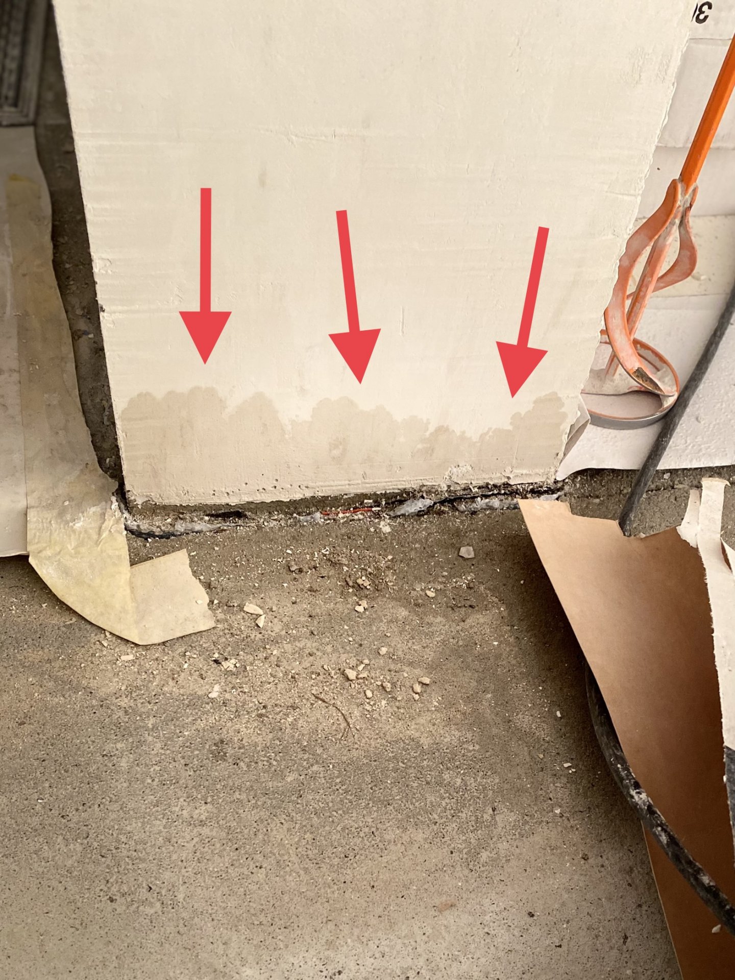

    Zu meinem Problem, wir wohnen in einem 10 Jahre alten Fertighaus mit Betonkeller. Der Keller ist ein Nutzkeller ohne Heizung.
    Nun wollten wir einen bislang unbenutzten Raum, der sich noch im Rohbau-Zustand befindet als Partykellerraum herrichten.
    Elektroleitungen und schwimmender Estrich sind bereits vorhanden.

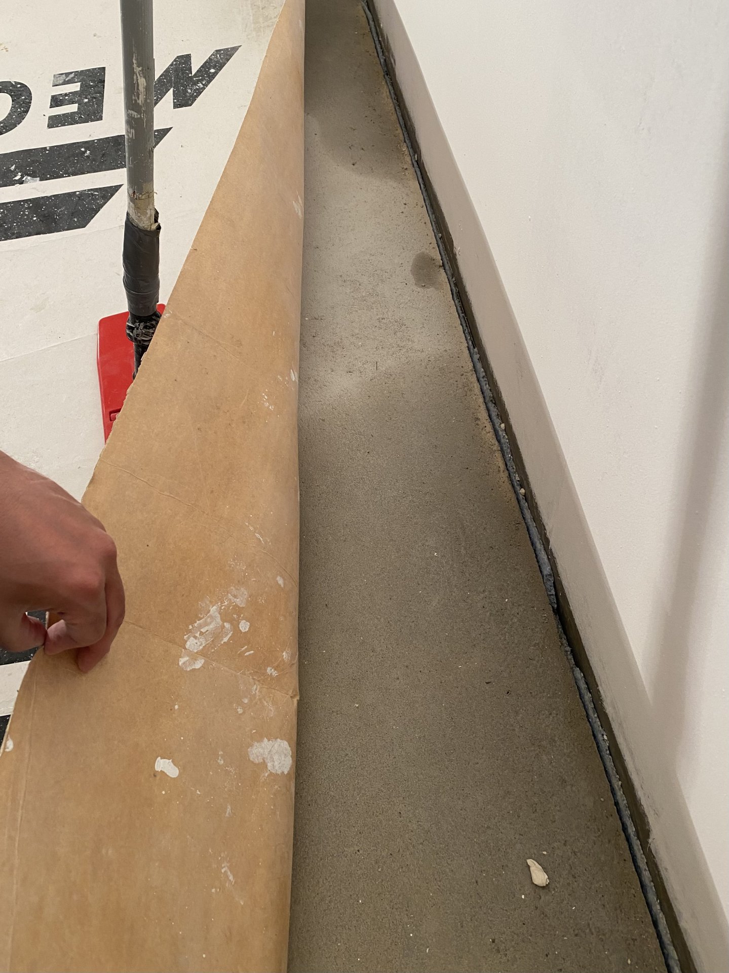

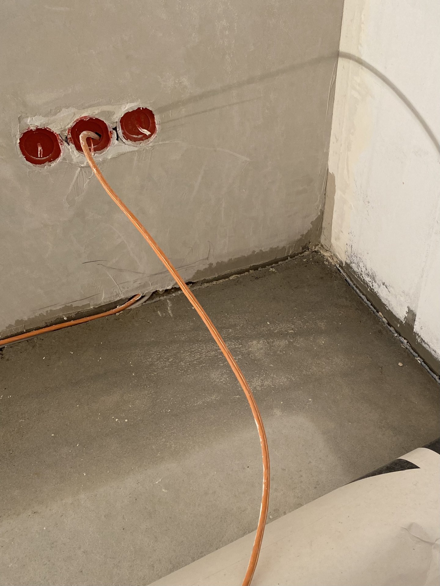

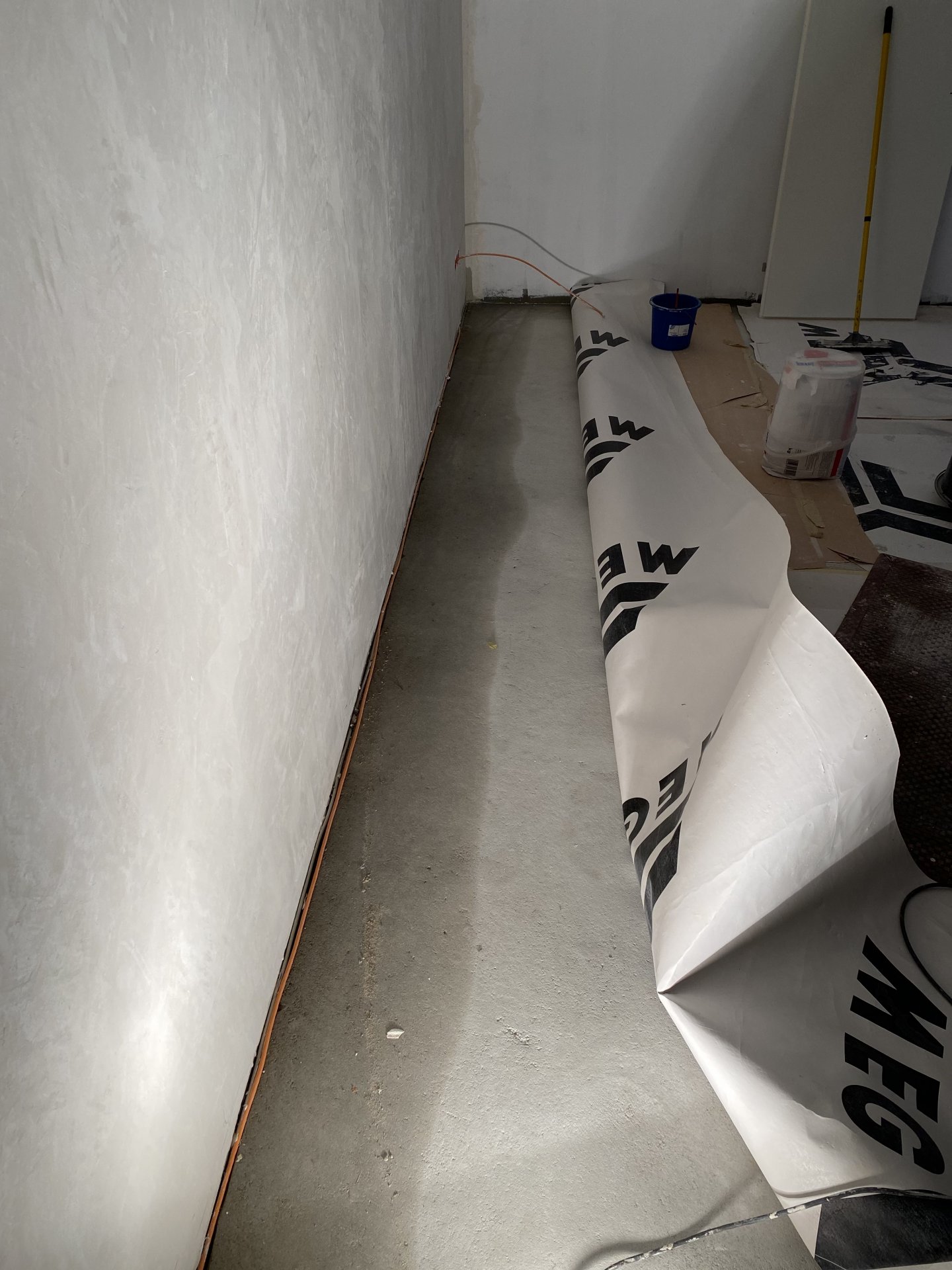

    Es hat heute ein paar Stunden ganz normal geregnet, nicht außergewöhnlich stark oder so, aber trotzdem habe ich feuchte Bereiche im bereits für die Renovierung abgedeckten Estrich entdeckt.
    Ich füge dazu Bilder bei.
    Schimmel oder muffiger Geruch ist keiner vorhanden.
    Was mich wundert ist, dass diese feuchten Bereiche auch an innenliegenden Wänden auftreten.
    Habt ihr einen Tipp, wie das zu beheben wäre?
    Muss eine Firma ran oder kann ich selbst aktiv werden?
    Vielen Dank!

    deine Bilder sowie die von dir geschilderte Situation deuten stark darauf hin, dass dein Keller nur mangelhaft gegen anstauendes Sickerwasser (ggf. sogar drückendes Wasser) geschützt ist. Weist du zufällig, ob der Keller als schwarze Wanne (nachträglich angebrachte Dichtmaterialien) oder als weisse Wanne ausgeführt wurde?
    Sollte dieser als weisse Wanne geplant und ausgeführt worden sein, besteht eventuell noch die Möglichkeit der Gewährleistung. Manche System-Hersteller bieten eine 10 jährige Gewährleistung an.
    Grundsätzlich ist es nun wichtig, dass man die Eintrittstelle ausfindig macht. Hierzu bitte nochmals alles abtrocknen und bei den nächsten Regenfällen stark darauf achten, wo sich als erstes Wasserstellen bilden. Kritische Bereiche sind immer Ecken sowie die Boden / Wandfuge. Bitte achte ebenfalls auf sogenannte Gefügestörungen (Kiesnester) an der Wand und der Bodenplatte (falls du hinkommst). Grundsätzlich bitte auch ausschließen, dass das Wasser über ein offenes Fenster oder einen Kellerabgang den Weg ins innere findet. Prüfe bitte ebenfalls deinen Waschmaschinenanschluss :). Achte bitte zusätzlich auf Setzungsrisse. Diese zeigen sich gerne an Fenstern.
    Im Falle einer weissen Wanne kann mithilfe einer Injektion von Harz die Stelle(n) verschlossen werden.
    Im Falle einer schwarzen Wanne ist eine reparatur nur schwer möglich.
    In beiden Fällen ist die findung der Eintrittstelle allerdings (auch für eine Firma) das wichtigste. Hierbei kannst du am besten helfen bzw. beobachten.
    Dass die feuchten Bereiche auch an Innenwänden ersichtlich sind, ist fast normal.
    Dass kein muffiger Geruch oder Schimmel ersichtlich ist, spricht dafür, dass der Keller nicht permanent Wasser sieht und somit wieder abtrocknet.
    Ich hoffe, dass ich dir ein wenig weiterhelfen konnte. Es ist defintiv ein leichter Fall!

    Ich weiß, dass der Keller von Außen mit (ich glaube) Bitumen (schwarze Masse) bestrichen und anschließend mit ca. 10cm dicken Styroporplatten beklebt wurde.
    Die Fenster sind alle dicht, die Betonwände scheinen von unten Wasser zu ziehen, sind in Bodennähe sehr dunkel, fast schwarz.
    Mich wundert auch, das die eine Wand, die ich auch fotografiert hatte nur Stellenweise Feuchte zeigt. Ich hätte angenommen, dass das eher gleichmäßig Auftritt wie auf meinem letzten Bild oben zu sehen.
    Gut, dann werde ich erst mal nicht weiterarbeiten und statt dessen versuchen zu beobachten, an welcher Stelle der Boden zu erst feucht zu werden scheint.
    Was mir noch nicht ganz klar ist, ist was ich denn dann machen kann, da du schreibst, eine Reparatur sei bei einer schwarzen Wanne nur sehr schwer möglich. Sind denn im aktuellen Zustand Dauerschäden zu befürchten, wenn der Boden immer wieder abtrocknet?

    die schwierigkeit bei einer schwarzen Wanne ist immer, dass sich das Wasser den nächsten Eintrittspunkt selbst sucht und man somit nur schwer die Eintrittsstelle lokalisieren kann. Eine beschädigung der Abdichtung, in deinem Falle die Bitumendickbeschichtung, führt zwangsläufig zu einer hinterwanderung und verteilung des Wassers. Ebenfalls gleicht die suche nach der beschädigten Stelle einer suche nach der Nadel im Heuhaufen.
    Leider bin ich hierbei der falsche Ansprechpartner.
    Das Problem an einer Schwarzen Wanne ist auch, dass durch die ungeschützte Arbeitsfuge zwischen Bodenplatte und Wand immer Wasser ungehindert in das Gebäude kommen kann.
    Wie Fabian bereits geschrieben hat, wäre eine entfernung des Estrichs, zumindest im Randbereich, richtig um zu sehen wohin und wie das Wasser wandert.
    Solch ein doch massiver Wassereintritt kann durchaus zu Schimmelbildung und weiteren Schäden führen. Ebenfalls ist eine nutzung, so wie du es vorhast, sicherlich unmöglich.

    Alle Aussenwände 30 cm von Estrich und Dämmung befree

    INNEN alle Aussenwände 30cm komplett freilegen (Estrich, dämmung, Bitumen weg), Injektion PU in Wand-Sohlenanschluß.
    Packer ab, Hohhlkehle, Aufbau Abdichtung z.B. FLK, Dämmung, Estrich.
