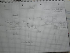

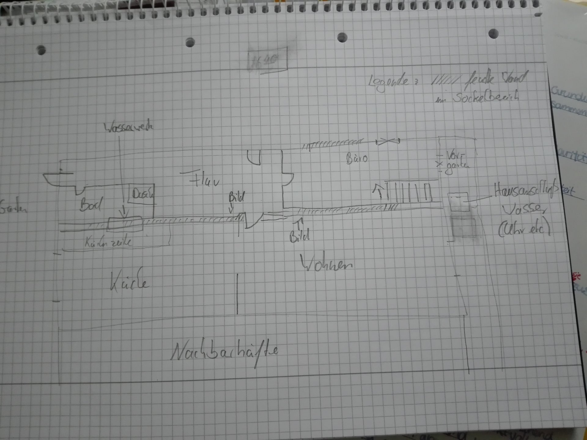

    bevor du mit Sanierungen anfängst solltest du erstmal die Ursache erforschen.
    Dafür reichen die Infos hier aber nicht.
    Am besten wäre ein Zeichnung im Schnitt. Dann hast du schonmal ein Bild wie das ganze vermutlich aussieht.
    Ist es eine Wand mit dem Nachbarn oder es sind es zwei Wände die nebeneinander stehen.
    Welches Material hat die Wand.
    Welches Geschoss? Keller darunter?
    Leitungen in der Wand oder im Bereich der Wand?
    Raumnutzung? 24h warm?
    Feuchte ist relativ. Was meinst du damit. Ist es so feucht, dass man es mit der Hand spüren kann?
    Ist die Feuchtigkeit auf einen Punkt, eine Linie, eine bestimmte Fläche begrenzt?
    Umso genauer du das beschreibst umso besser werden die Antworten hier sein.

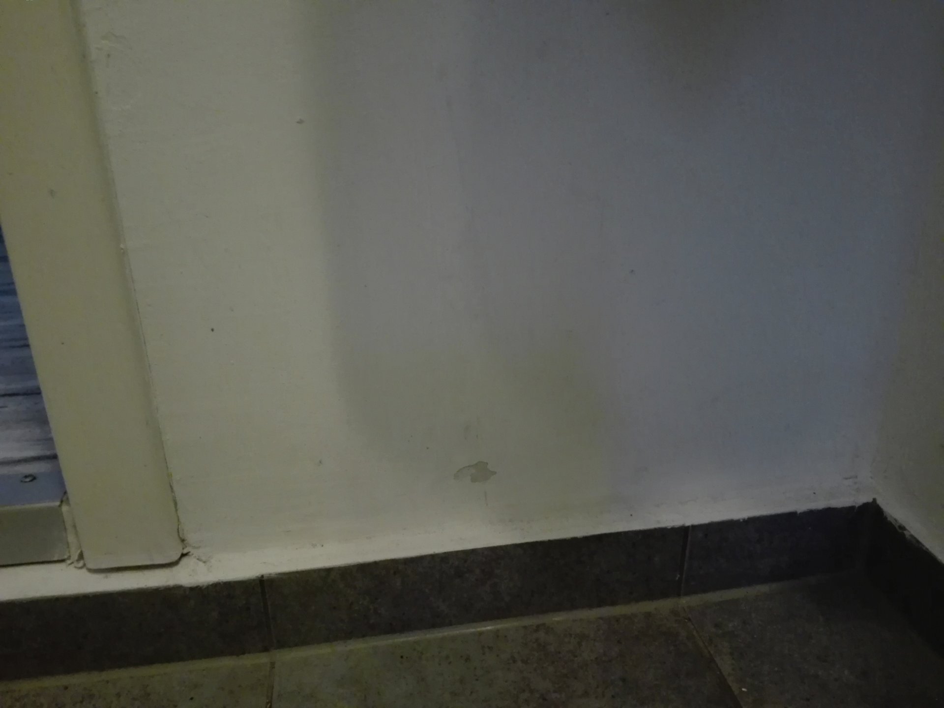

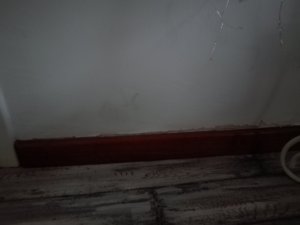

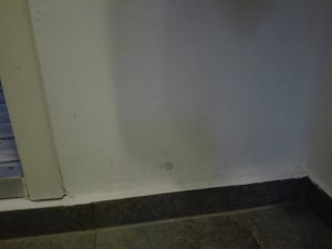

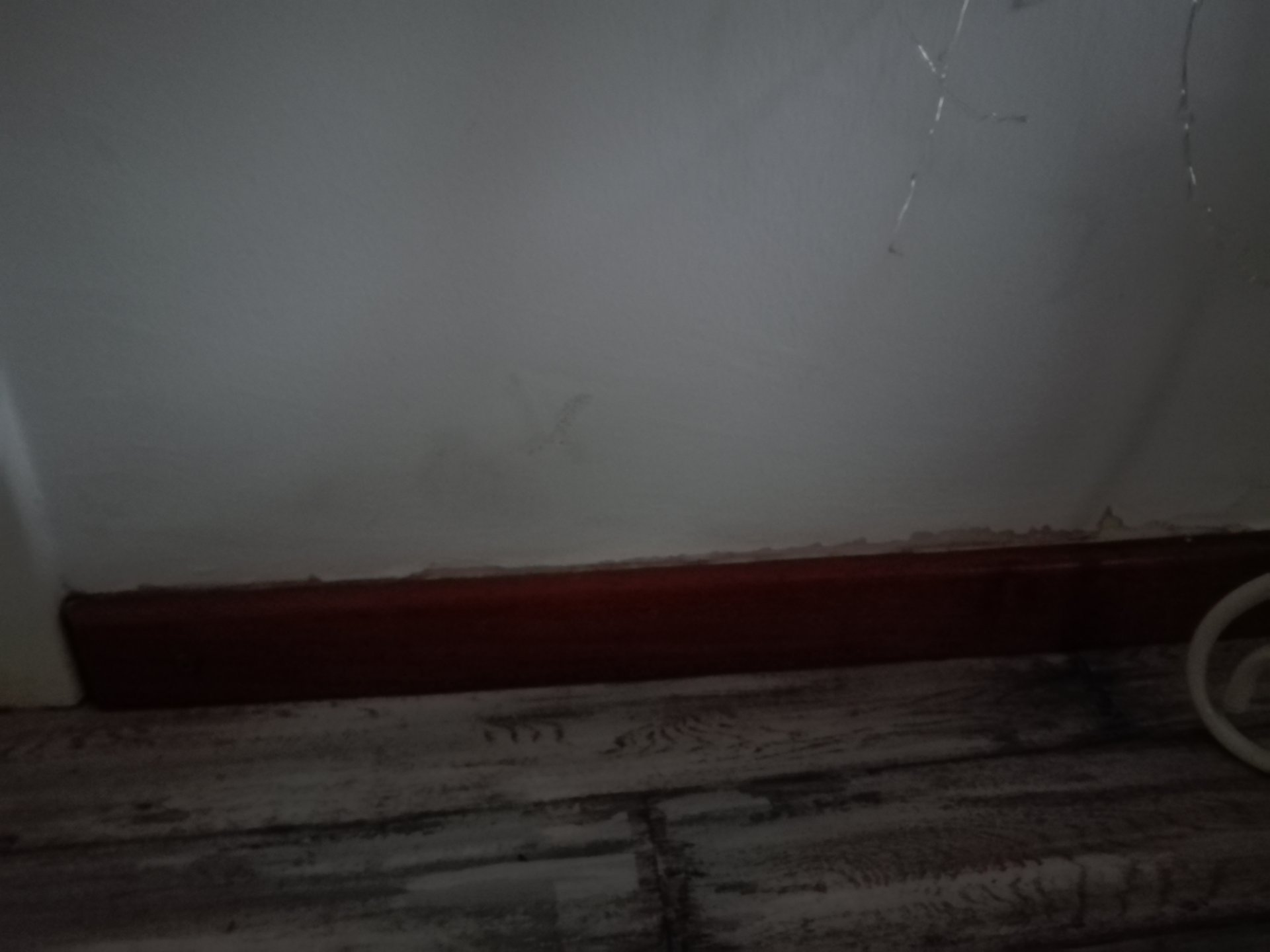

    Ok, ich habe mal eine Skizze gefertigt und 2 weitere Fotos gemacht.
    Die eine Aufnahme ist von Flur ins Wohnzimmer (Fliesensockel), das andere Bild ein Stück Wohnzimmerwand (Holzsockel).
    Eine Wand zum Nachbarn, Doppelhaushälfte (altes Zechenhaus). Wandmaterial...Putz und dadrunter weiß ich nicht, aber ich denke kein Ziegel, da beim Bohren nichts rotes kam.
    Das Haus hat keinen Keller. Der Wasseranschluß Versorger befindet sich im Vorgarten in einem Schacht mit Wasseruhr und Absperrhahn. Die Wasserverteilung im Haus ist wohl im Bad hinter einer doppelten Wand. Das alte Mauerwerk ist mit Zwischenraum mit einer Trockenbauwand aufgebaut. Dort hinter befinden sich Wasseranschlüsse, die über eine Klappe in der Wand im Bad erreichbar sind.
    Ich hatte vor drei Wochen einen Sachverständigen von meiner Versicherung da, weil ich vermutet habe, dass es sich um einen Wasserschaden handelt. Der hat Feuchtigkeit gemessen, Druckprüfung oder sowas durchgeführt, hat im Bad am Wasserhahn was aufgeschraub. Mit Wärmebildkamera im Bad und im Flur geschaut und das Wasser in der Dusche eingefärbt. Alles ohne Auffälligkeiten. Er hat einen Wasserschaden ausgeschlossen und gesagt, dass er davon ausgeht, dass es sich um aufsteigende Feuchtigkeit handelt. Im Wohnzimmer die Wand (schraffierte Mittelwand), ist wo ich die Sockelleisten ab hatte, fühlbar feucht und der Putz blättert ein wenig. Es ist im ganzen Haus nur weissgestrichener Putz, keine Tapeten.
    Fußboden Flur Fliese, dadrunter weiß ich nicht,
    Fußboden Wohnzimmer PVC, Parkett und Holz vermute ich.
