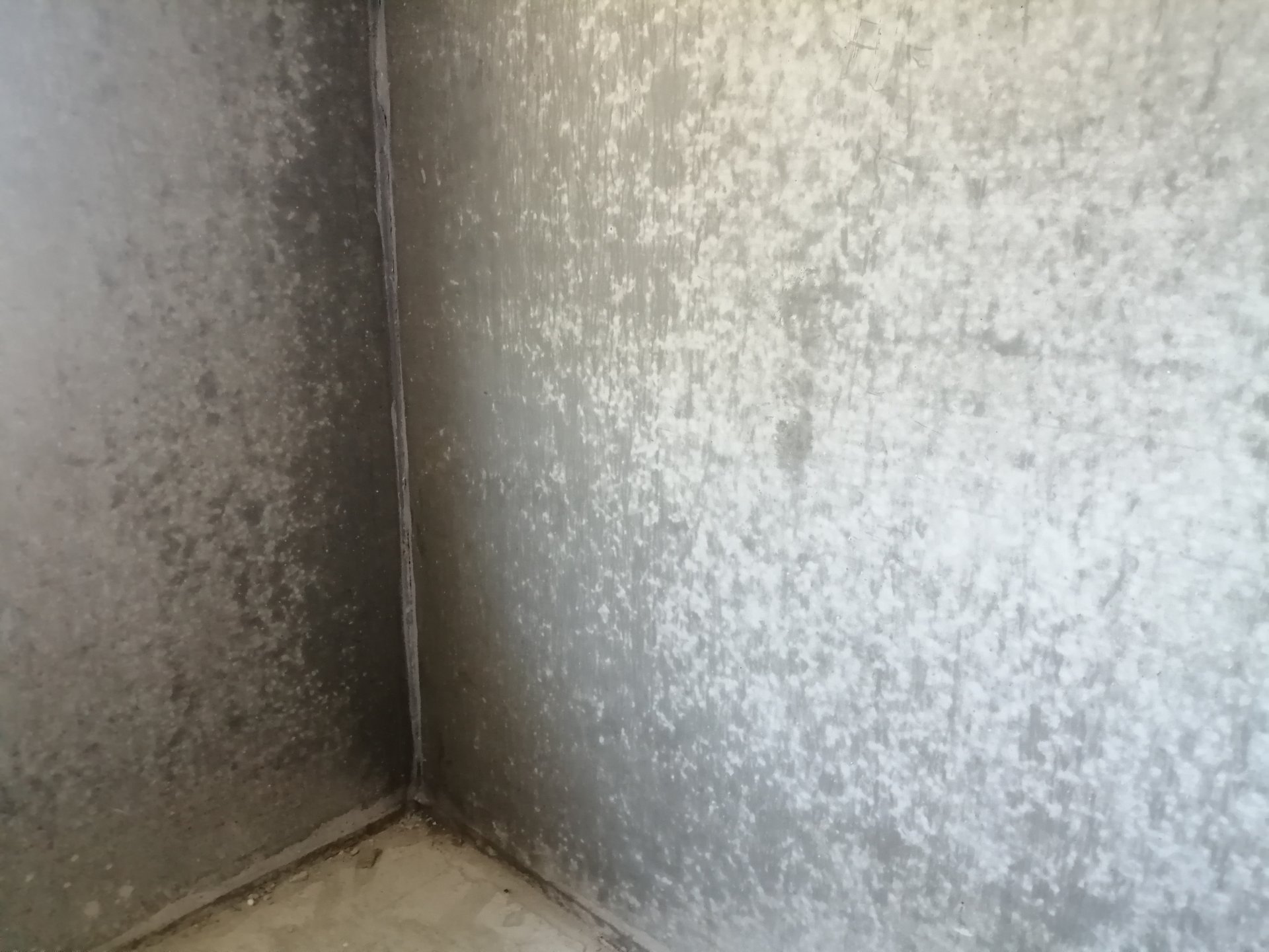

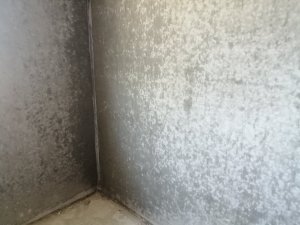

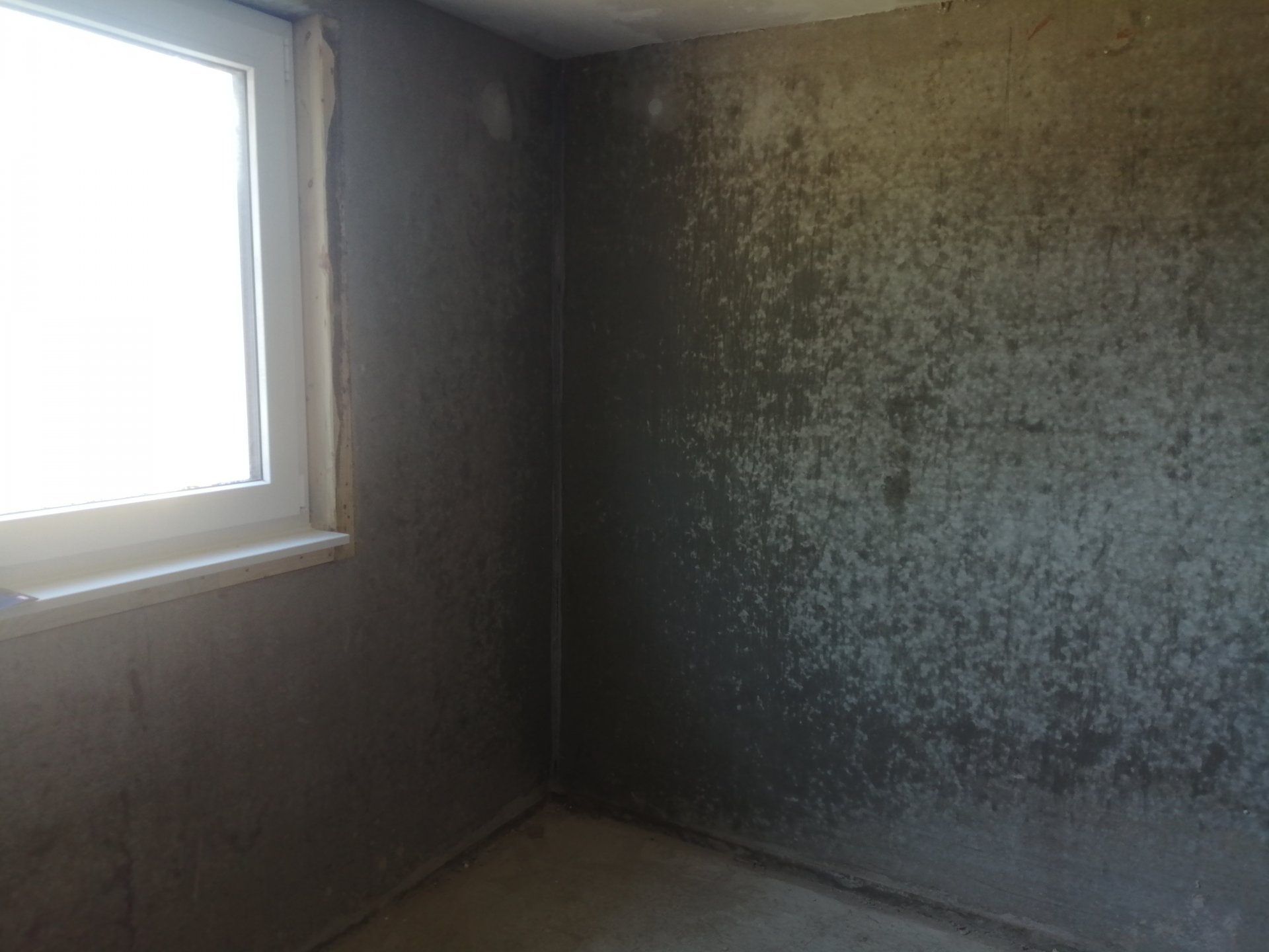

    ich habe einen Neubaukeller als Weisse Wanne im Oktober 2019 bauen lassen.
    An einer Ecke an der Innenwand bildet sich sehr stark Feuchtigkeit.

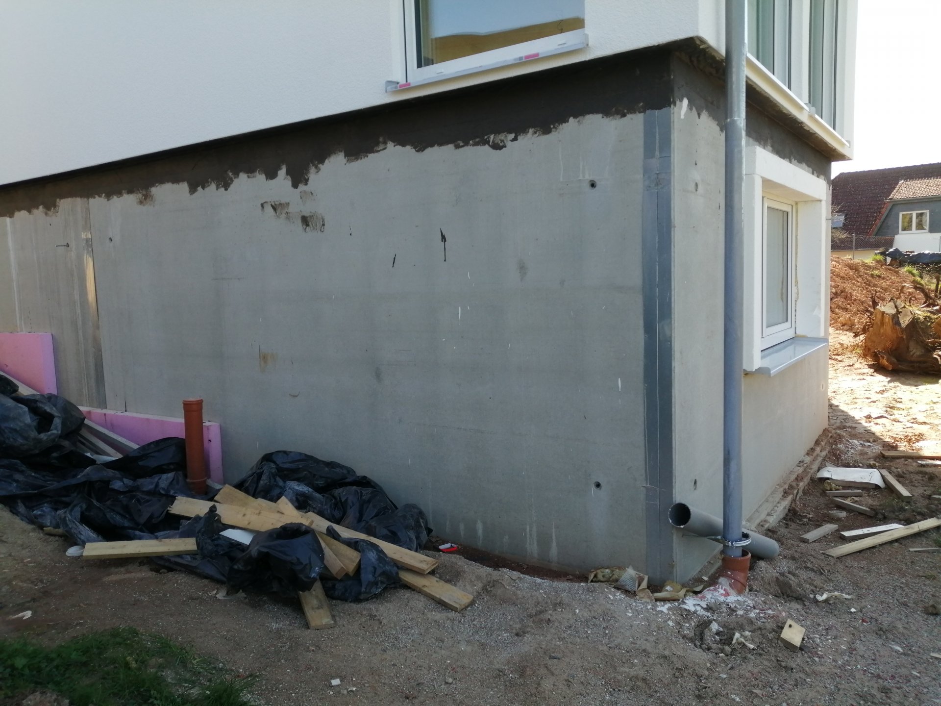

    Meine Frage ist nun kann es daran liegen, dass die Wand von Außen noch nicht gedämmt ist und frei steht (Hanglage).
    Zudem ist es die Nordseite.

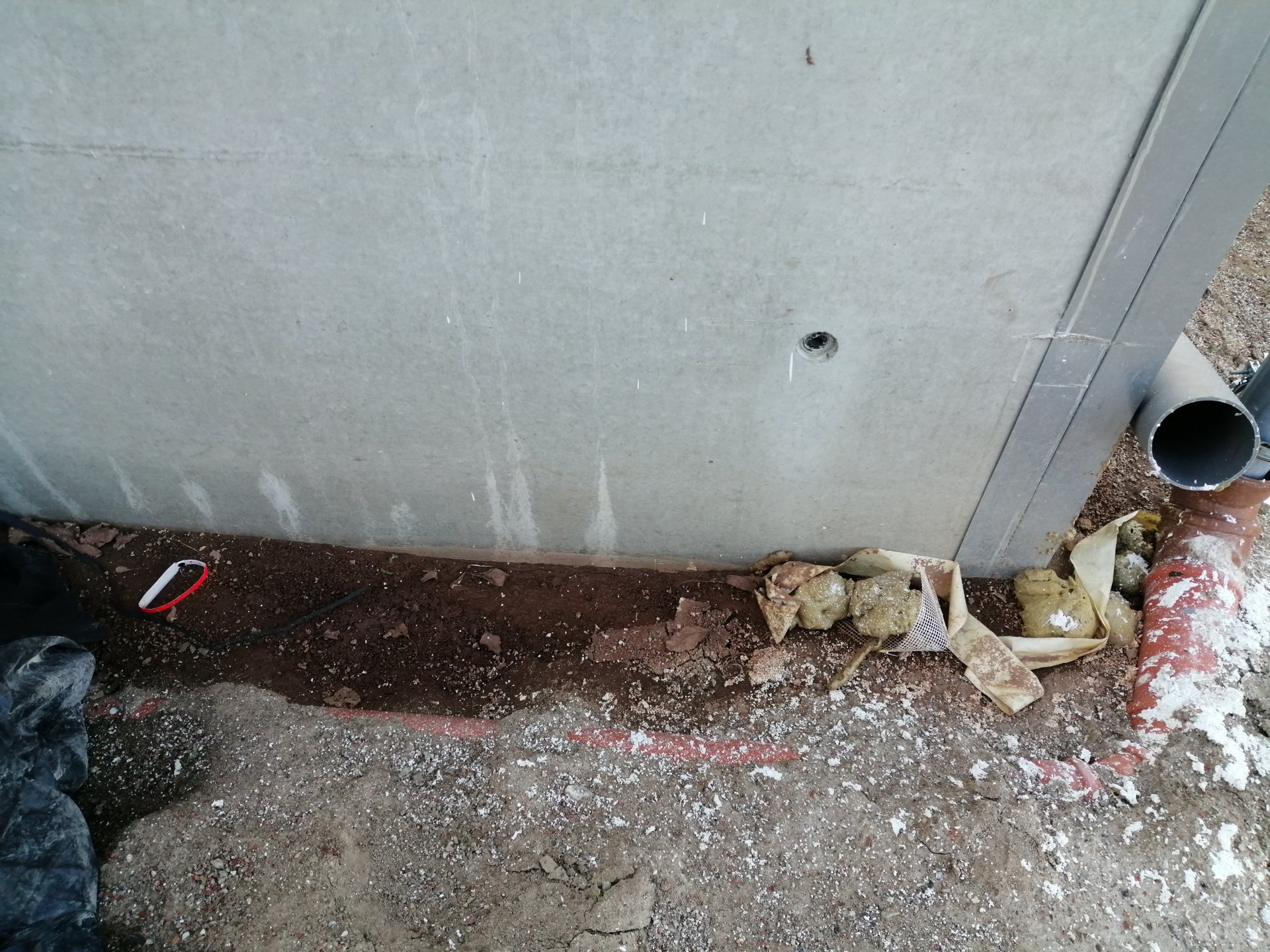

    Von Außen ist keine Feuchtigkeit an der Wand zu sehen. Nur die Erde draußen ist ein bisschen Nass, kann das dadurch reinziehen?
    Die Dämmung von Außen ist noch nicht angebracht, dass wollten wir im Mai nach dem Einzug machen (10 cm Dämmung).Hab leider keine solchen Fall im Forum gefunden.

    Wird das noch komplett eingegraben? Für mich ist das normal, wenn da noch keine Dämmung drauf ist - das ist dann schlicht Kondensat.

    Ja, Kondensat.

    Nein der Keller bleibt in dem Bereich freistehend. Er ist quasi zur Hälfte in der Erde und die Rückseite vom Haus steht dann frei.

    Und dann nur 10 cm Dämmung drauf? Bisserl wenig, meinst nicht?
  6. Mey86
    Mey86
    24.03.2020
    Die 100mm ist die Stärke die schon im Erdbereich eingebaut wurde. Ich kann in dem freistehenden Teil bis 150mm anbringen. Bei mehr steht die Kellerwand über der Kante von der Hauswand ( Holzständerbauweise). Dann könnte wahrscheinlich nur von Innen noch gedämmt werden!?
  7. #7 Lexmaul, 24.03.2020
    Lexmaul
    Lexmaul
    15.09.2014
    8.921
    2.163
    Mimosenlecker
    150 ist ja ok, würde ich auch machen - hat da keiner mal was geplant?
  8. Mey86
    Mey86
    24.03.2020
    Der Bauleiter hatte 100mm eingeplant und Maurermeister hat nicht wiedersprochen. Aber wenn ich die nasse Wand sehe, mach ich lieber150mm drauf und hoffe es langt. Danke schonmal für die Antworten.

    Freiliegende Bereiche daher besser dämmen, da die Bodentemperatur in 2 m Tiefe ca 10 Grad beträgt und der Temperaturunterschied bei einer Raumtemperatur von angenommenen 20 Grad nur 10 Grad bzw Kelvin beträgt.
    Bodentemperaturberechnung in verschiedenen Tiefen hier möglich:
    Bodentemperatur — PIK Research Portal
    Bei freiliegenden Bereichen ist der Temperaturunterschied vielfach höher, bei zB maximal möglichen minus 20 Grad außen und innen 20 Grad also 40 Grad/Kelvin.
    Der Dämmunterschied müßte also eigentlich viel größer sein als deine 5 cm.
    Im Prinzip bei den obersten 50 cm annähernd wie der Dämmwert der Fassade,
    dann von -50 bis -100 cm bzw bis Kellersohle geringer werdend.
    Eine evt unterschiedliche Dämmdicke kann doch durch Sockel, Abdeckung etc gestaltet oder über mit Kies als Spritzschutz abgedeckt werden.
    Nicht die Dämmdicke sondern den U-Wert der Wand bzw die angenommenen Innentemperaturen berücksichtigen.
    Bis zum Erreichen der Ausgleichsfeuchtigkeit wird dein Beton ohnehin feucht sein-
    die erfolgt ohne Dämmung und Abdichtung viel schneller bzw danach nur noch nach innen.
    Wenn der Keller bei kühlen Wänden mit warmer Luft in Berührung kommt gibts erstmal mehr Kondensat.

    Der Keller bleibt vorerst unbeheizt. Soll aber vielleicht in ein paar Jahren ausgebaut werden. Hab mal in den Unterlagen geschaut. Für den Keller wurde vom Bauunternehmen kein U Wert angegeben nur für das Haus hat ein Ingenieur es berechnet. Der Keller wurde, weil Nutzkeller nicht mit einbezogen.

    Derzeit noch nicht. Ich will den Raum um den es geht erst in Zukunft irgendwann zum Wohnraum mit Heizung ausbauen. Also 5-10 Jahre ohne Heizung.

    Lass gleich Heizungsrohre dort hinlegen und Heizkörper. Kannst den Strang ja absperren oder die Heizung nur auf Frostschutz laufen lassen.

    Eine Grunderwärmung verhindert Kondensat an kühlen Kellerwänden beim Eindringen warmer Außen- oder auch Innenluft.
