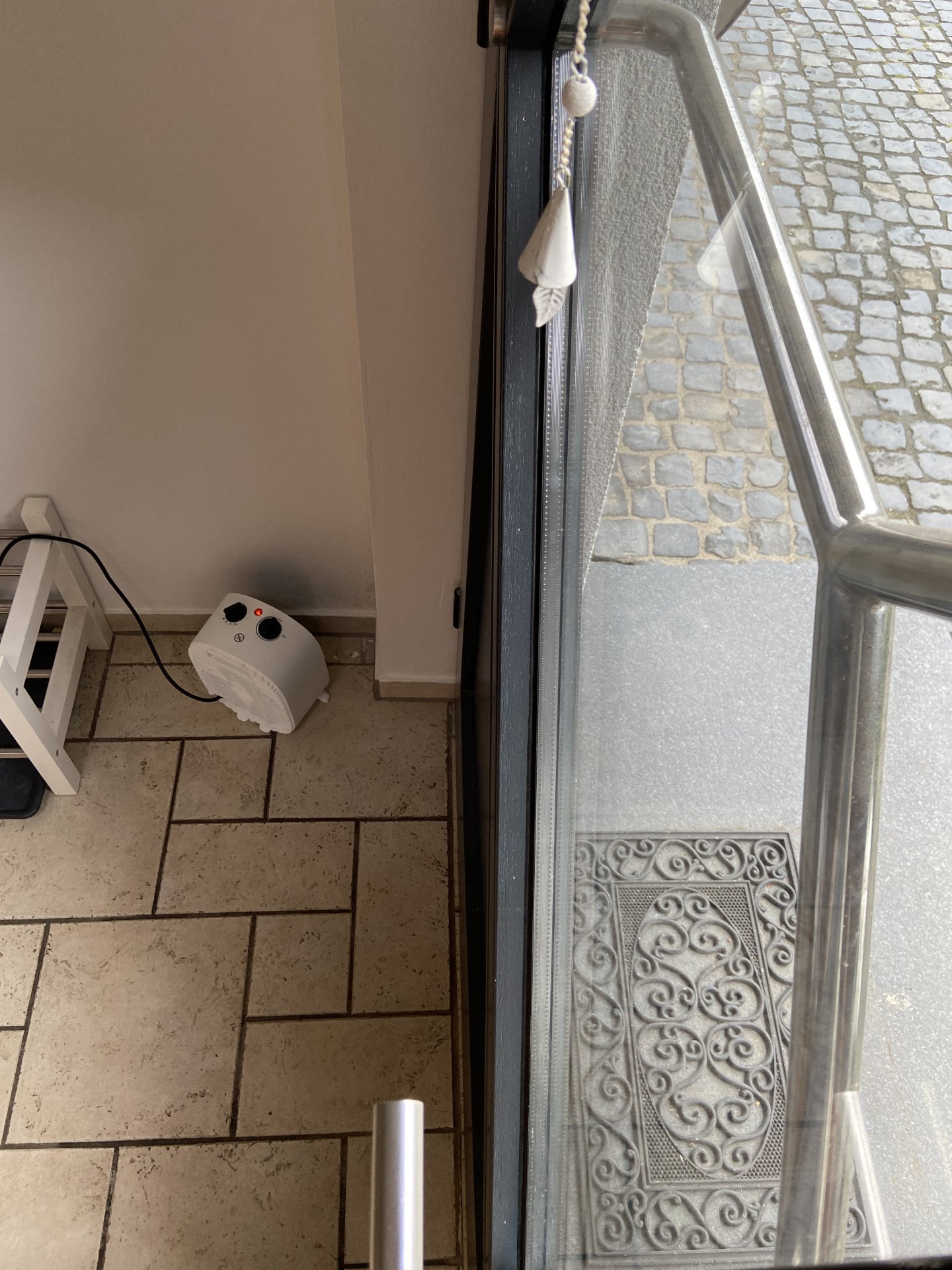

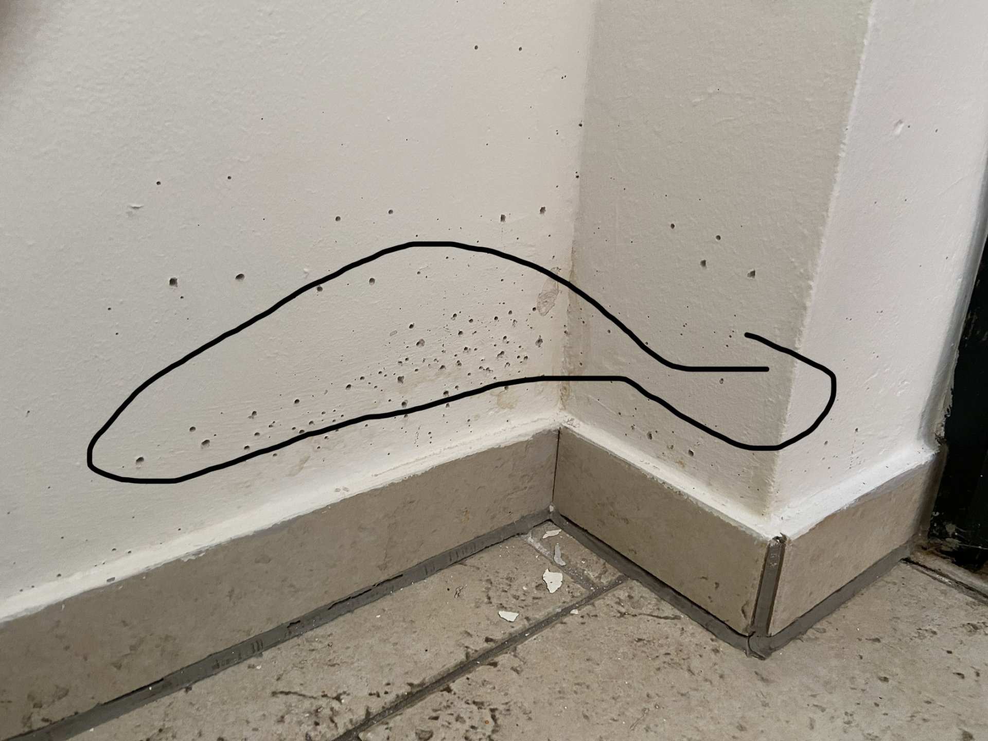

    wir haben vor einem halben Jahr ein Haus Bj. 2000 gekauft. Nie gab es Feuchtigkeitsprobleme. Vor kurzem sah ich im Eingangsbereich eine Ausblühung an der Innenwand. Siehe Foto anbei. Es war sogar ein Fachmann hier, der mir auch nicht mitteilen konnte, woher es kommt. Jedenfalls ist der Stein von innen "nass". Leider ist der Fachmann nicht mehr erreichbar, weil er gesundheitlich angeschlagen ist. Wie lange, weiß ich nicht. Versuche seit Wochen einen neuen Termin zu machen, werde aber immer vertröstet. Werde mich parallel auf die Suche nach einem neuen Handwerker machen, trotzdem interessiert mich brennend, woher die Nässe kommt.
    Der Stein ist auch nur in der Mitte nass. Im Zimmer dahinter lässt sich an der Stelle keine Feuchtigkeit messen. Ist das nicht komisch? Laut seinem Messgerät ist der Boden und alles um die "Markierung" auf dem Bild trocken.
    Ich habe schon überlegt, ob es ggfs. vom Eingangssockel draußen kommen kann. Meint Ihr, da würde ggfs. etwas durch die Außenwand kommen? Habe schon überlegt eine Traufkante mit Steinen anzulegen. Die Eingangstür befindet sich auf der Nordseite, wo im Prinzip niemals die Sonne hinkommt.
    Würde mich über Antworten und/oder Tipps freuen.
    Danke und Gruß
    P.S.: Ich weiß, habe ein wenig panisch zu viel und zu oft in die Wand gepiekst.

    Hallo Danny
    Was soll uns Foto 1 sagen ?
    Mach bitte ein Foto von draußen.

    Foto 1 sollte nur nochmal zeigen, wo der Schaden ist (Heizlüfter) und an welcher Stelle im Eingangsbereich. Anbei nochmal von draußen.

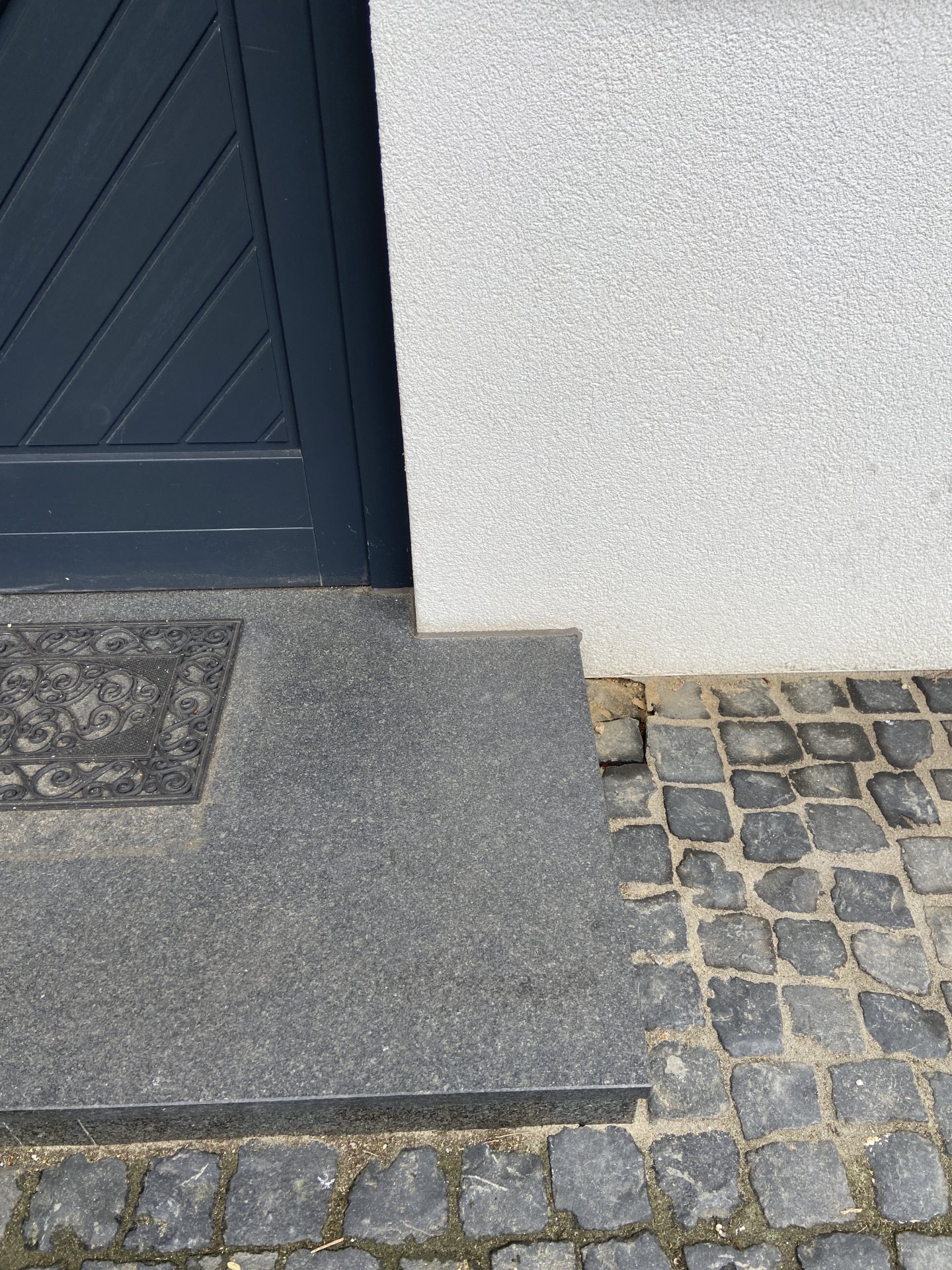

  4. #4 Danny123, 23.07.2023
    Danny123
    Danny123
    23.07.2023
    Achso, wie auf dem letzten foto zu sehen hatte ich mal zwei Steine rausgenommen um zu gucken, ob was feucht ist (wo es noch warm und trocken war). War tatsächlich ein wenig feucht. Aber vielleicht war das auch normal. Und eine Fuge im Sockel überm atreifenfundament war ein wenig abgebröckelt. Aber kann das wirklich davon kommen? Hatte mich auch gewundert, das ein Schlitz zwischen eingangssockel und Hauswand war. Bin Laie.

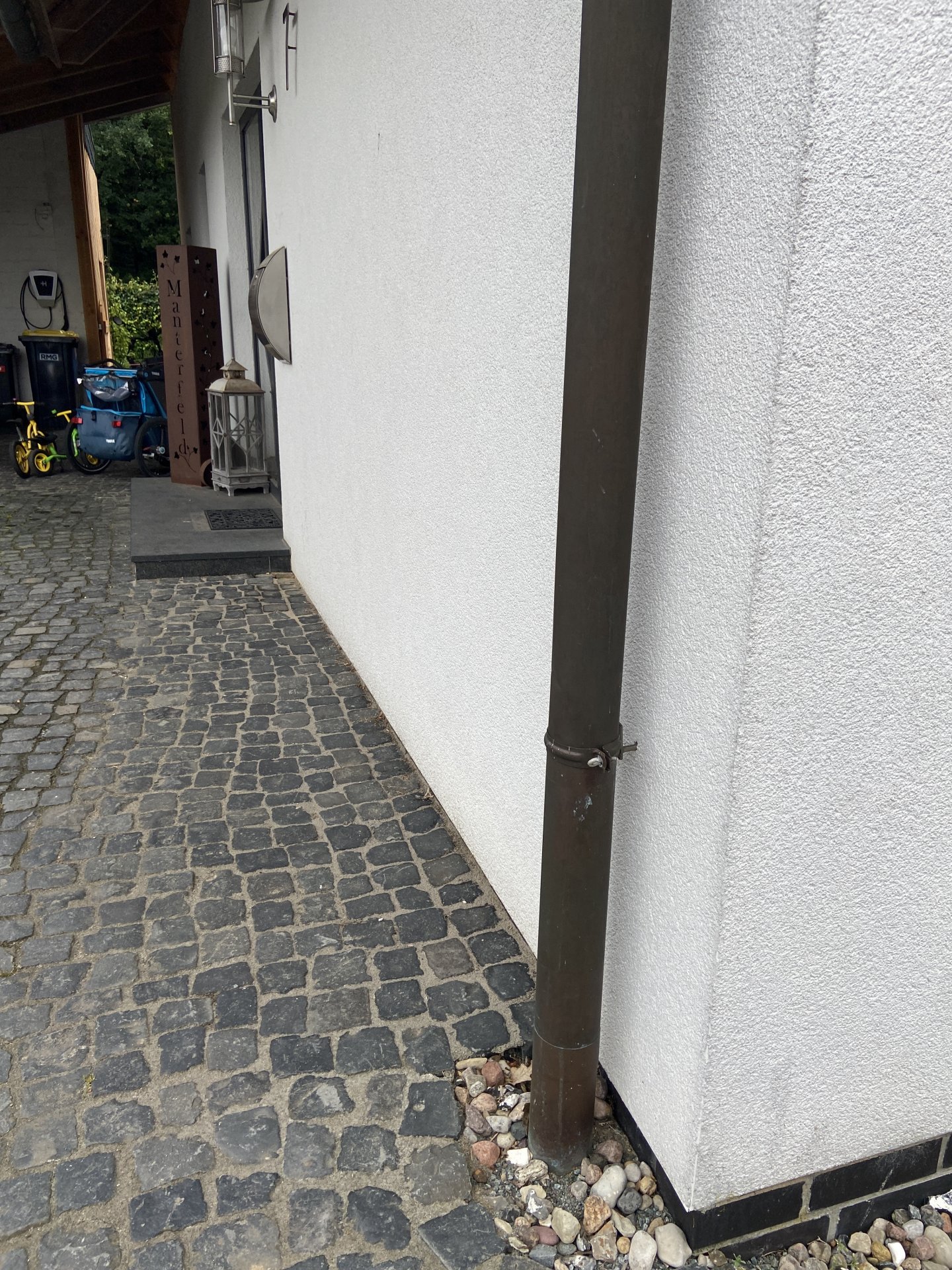

    Bitte noch eins von etwas weiter weg auf dem man die Hausecke und die Seitenwand sieht.
    Ist der Bereich unterkellert?
    Womit sind die Sockelfliesen verfügt?

    Wir haben keinen Keller. Ich weiß leider nicht, womit verfugt wurde.

    Richtig, eine Innenwand. Auf der anderen Seite im anderen Raum ist aber nichts zu sehen bzw. Feuchtes zu messen. Leitungen verlaufen nirgendwo. Die Auffahrt ist auch ziemlich abschüssig, sollte gut vom Haus weg fließen. Echt seltsam. Tiere haben wir auch nicht (die die Wand nass machen könnten).
    mir kommt es aber so vor, dass es bei regen schlimmer wird.

    Wurden denn bevor das auftrat irgendwelche Arbeiten in der Hoffläche oder an der Entwässerung ausgeführt?
    Und wo verlaufen die Entwässerungsleitungen?

    Nein, wurde nichts gemacht. Deswegen wundert es mich auch. Wie aus heiterem Himmel war eines morgens ne aus Kühlung zu sehen. Jetzt merkt man auch, dass die wann irgendwie ein wenig feucht ist, der Putz bröckelt schon leicht.

    Entwässerung läuft ca. Mittig über die Auffahrt parallel zur Hauswand!
