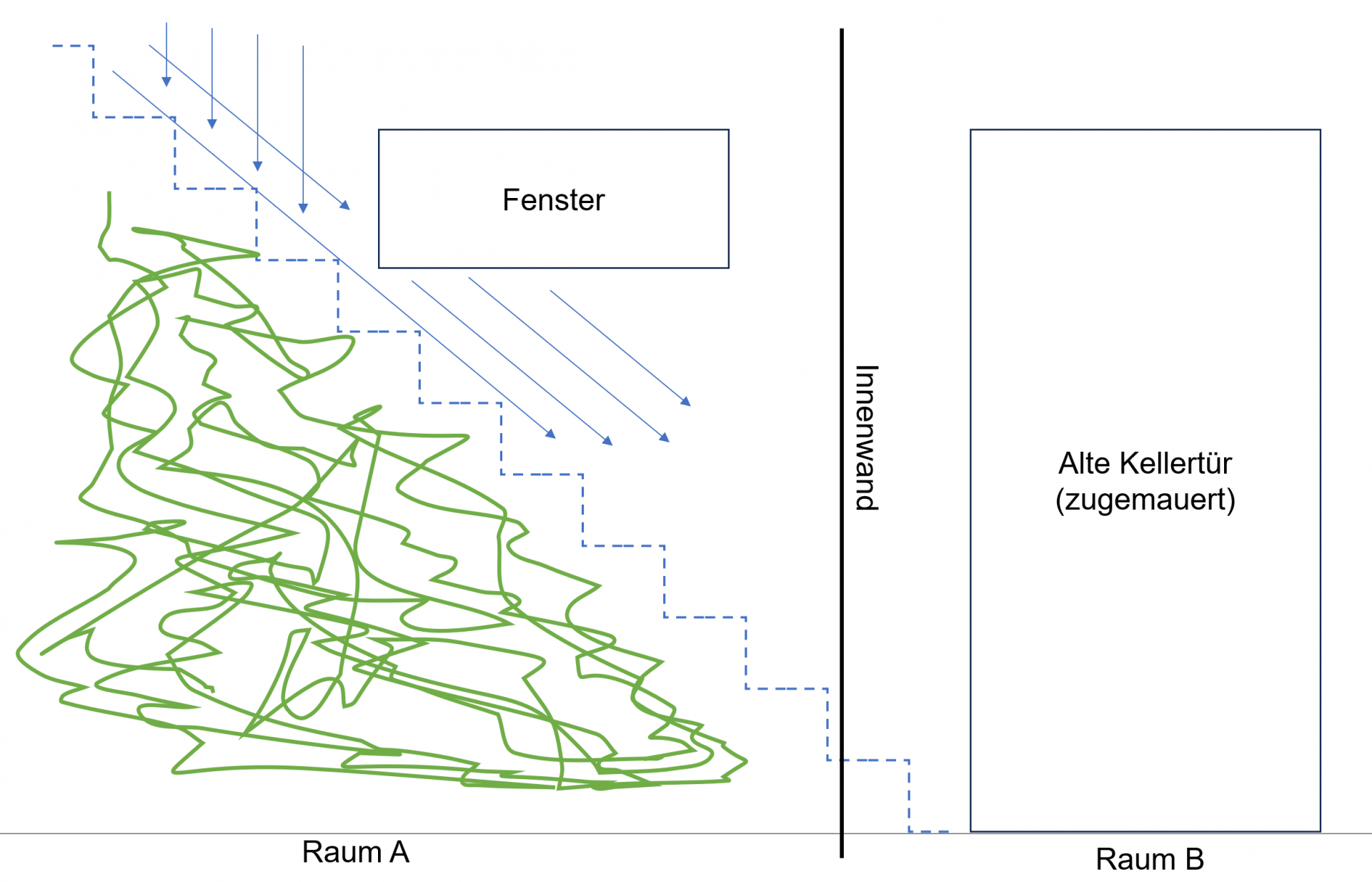

    Wir haben vor etwa 5 Jahren den Kellerabgang unseres Hauses von 1974 entfernen, die Kellertür zumauern und die gesamte Hausseite von außen abdichten und isolieren lassnen. Zusätzlich wurde die Klinkerfassade imprägniert.
    Die gesamte Wand ist dicht, bis auf einen Bereich von etwa 1-1,5qm in einem der Kellerräume, die an die alte Außentreppe grenzen.
    Hier mal eine Skizze:
    Wie ihr seht, sind es zwei verschiedene Räume. Rechts der Raum mit der alten Kellertür, die nun zugemauert ist. In diesem Raum ist alles ok und trocken. In dem linken Raum gibt es ein Fenster und von außen einen Lichtschacht, der damals ebenfalls erneuert und abgedichtet wurde. Das Fenster ist ein Kunststofffenster und soweit erkennbar auch dicht.
    In blau angedeutet ist der Verlauf der alten Kellertreppe die von außen entfernt wurde.
    Nach dem Abbruch wurde die Hauswand verputzt und abgedichtet. Hier muss vermutlich erwähnt werden, dass der Klinker im Bereich den Treppenabgangs, der jetzt also zugeschüttet ist, nicht weiter bearbeitet wurde, sondern "nur" abgedichtet wurde, d.h. das Material wurde direkt auf den Klinker aufgebracht. Der Bereich, wo die Treppenstufen waren, sowie der Bereich darunter, wurden ensprechend verputzt und abgedichtet.
    Das Ganze ist jetzt etwa 4-5 Jahre gut gegangen und es gab kein Problem. Seit einigen Monaten stellen wir jedoch verstärkt Feuchtigkeit im Bereich links und unterhalb des Fensters fest, siehe orange eingefärbter Bereich.
    Darüber, sowie auch in weiten Bereichen unterhalb des Fenster ist die Wand ebenfalls trocken.
    Es fällt auf, dass die Feuchtigkeit einigermaßen parallel zum Verlauf der alten Treppenstufen verläuft.
    Aus meiner Sicht ist es damit keine aufsteigende Feuchtigkeit (weil der Bodenbereich ja trocken ist) und es ist auch keine seitlich eindrückende Feuchtigkeit, weil dann ja nicht nur ein kleiner, klar abgrenzbarer Bereich der Wand betroffen wäre. Außerdem unterstelle ich mal, dass die Außenabdichtung intakt ist.
    Nun meine Frage: Könnte es sein, dass im Bereich entlang der alten Kellertreppe eine Sperrschicht existiert, die dazu führt, dass Wasser, das durch die nicht mehr ausreichend imprägnierten Klinkersteine dringt und in diesen bzw. hinter diesen Klinkersteinen in der Wand nach unten läuft, in dem orangenen Bereich gesammelt wird und dann nach innen dringt, weil nach unten und nach außen ja eine Sperre existiert?
    Und wenn ja (oder auch nein): Was könnte man tun, um der Ursache weiter auf den Grund zu gehen und das Problem dauerhaft zu beheben?

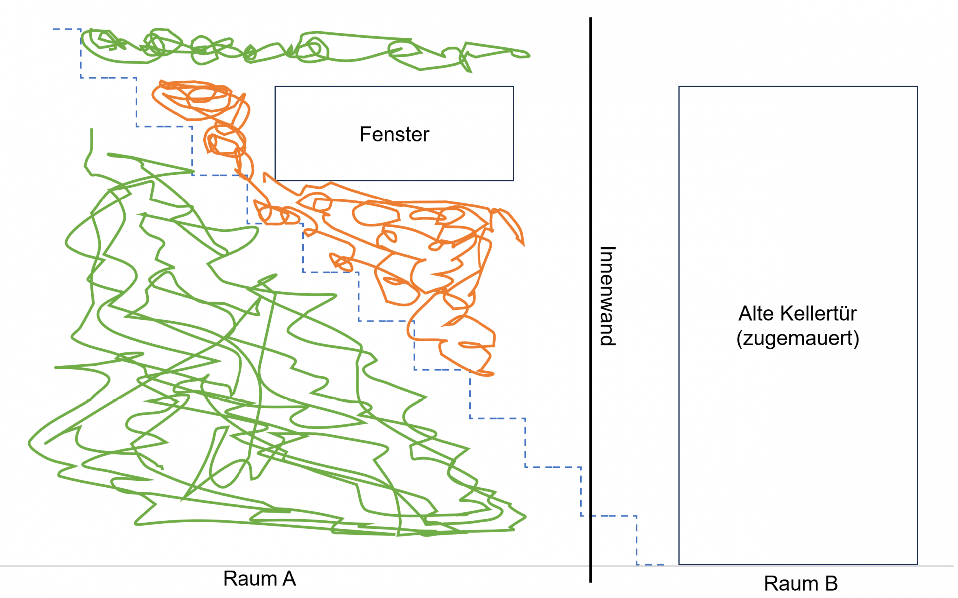

    Hier meine Vermutung im Bild:

    Gibt's keine Fotos von der Abdichtungssituation bevor der ganze Quatsch zugefüllt wurde?
    Wenn wir uns hier nur auf deine Schilderungen und Mutmaßungen verlassen sollen, dann kannst du dir die Sachen auch gleich selbst beantworten.
    Wenn es keine Fotos gibt, dann grab den Bereich im Frühling aus und schau es dir an und schick uns dann ein paar Fotos.
