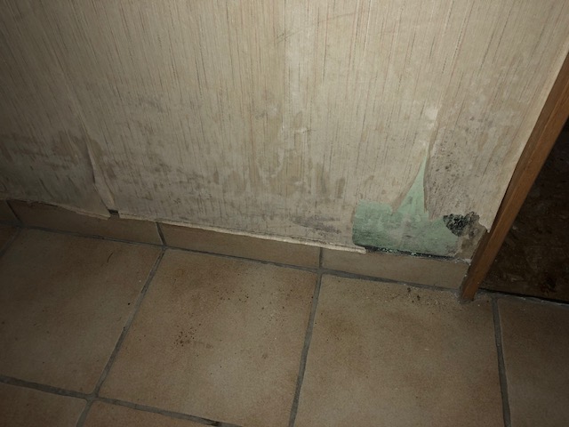

    Eine Sache jedoch bereitet mir gerade noch Kopfzerbrechen. An einer Innenwand im Keller kommt irgendwo Feuchtigkeit her und selbst unser Sachverständiger bei der heutigen Besichtigung konnte nicht genau ausmachen woher. Das Foto zeigt die Wand innen, andere Seite ist ein Flur, wo es zwar noch nicht so aussieht, aber bereits der Putz anfängt abzublättern.
    Kann das einer von euch einschätzen, woher das kommen könnte und was der Spaß uns kosten würde.

    Ist blau und hat irgendwo bissi Rost: Siehe Detailaufnahme von 5cm2
    Was kosten die Reparaturen? :bierchen:
    BP oder Magerbeton innenliegend?
    Waschmaschine?
    Heizungsrohre?
    Wasserrohre?
    Bodengutachten?
    Kellerabgang?
    Lage Abflussrohre - Bruch ?
    Überschwemmung?
    Hanglage?
    etc
    etc
    etc.

    Genau,
    dass könnte zig Ursachen haben.
    Von einem Rohrbruch bis zum Wasser von außen.
    Und es könnte zig Schäden haben.
    Von "ein wenig zu feucht und trocknet wieder" bis zu "Estrich zerstört"

    Ok ok verstehe.
    BP oder Magerbeton innenliegend? - kann ich leider nicht sagen
    Keine Waschmaschine
    Keine Rohre in der Wand.
    Die Wand ist quasi von innen fotografiert. Dahinter liegt der Flur. Rechts liegt gleich die Tür (den Rahmen sieht man) und am linken Ende der Wand liegt die Außenwand, wo auch ein Kellereingang/abgang ist.
    Aber ich sehe, dass das so einfach nicht zu beantworten sein wird. Dann werden wir nochmal mit einem Fachmann reingehen.

    Und was wenn das Tauwasser ist?
    Der Raum ist relativ warm, der Boden-Wandanschluss kalt, die relative Luftfeuchte erreicht den Taupunkt...
    Also erstmal mit einem Thermohygrometer den Keller messen.
    Thermohygrometer mit Aufzeichnung verwenden um die Schwankungen zu erfassen.
    Die Ermittlung der Bodentemperatur kann den Kaltwassertemperaturen zugeordnet bzw. daraus abgeleitet werden. Diese liegen meist zwischen 8-12 Grad.
