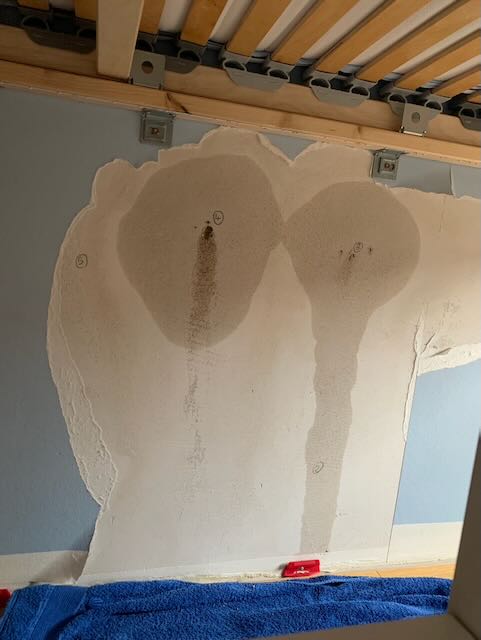

    Nun zum Problem: Im Sommer gab es bei meinem Sohn im Kinderzimmer (1. OG) an der Aussenwand plötzlich einen Wasser/Feuchtigkeitseinbruch. Genau unter seinem Hochbett, was uns aber nicht sofort aufgefallen ist. Wir haben daraufhin einen Gutachter bestellt. Es war relativ schnell klar dass sich Wasser zwischen der Mauer und der Aussendämmung befindet. Durch zwei verschiedene Dach-Experten wurde zunächst ausgeschlossen dass das Wasser vom Dach kommt. Allerdings konnten wir im Lauf der nächsten Wochen zunehmend Risse im Aussenputz der Fassade entdecken. Der Gutachter empfahl uns dann diese Risse abzudichten. Wir haben in die Risse strukturiertes Acryl gespritzt. Damit wäre alles gut, dachten wir.

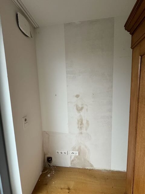

    Nun kam aber der scheinbar feuchteste Winter den Deutschland je gesehen hat. Da hat uns das Problem aber leider wieder eingeholt. Nun sind auch die Aussenwände im Kinderzimmer meiner Tochter (auch 1.OG) und im Wohnzimmer (EG) feucht / am schimmeln. Was uns natürlich beides auch nur durch Zufall aufgefallen ist.

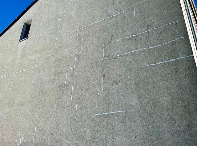

    Wand nach dem Abdichten mit Acryl:
    Feuchtigkeitsschaden unter Hochbett vom Sohn:

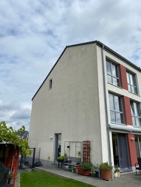

    Gesamtansicht des Hauses:

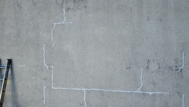

    Weiteres Bild von den abgedichteten Fugen:
    Feuchtigkeitsschaden von heute im Wohnzimmer:

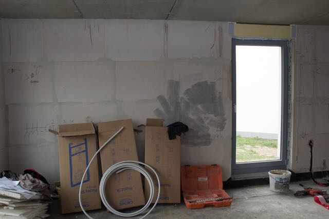

    Bild vom Rohbau in 2014. Meinung des Gutachters in 2023: Schlecht gemauert.

    Diese ausgeprägte "pfeilgerade" Rissbildung entlang der Dämmplattenkanten ist ein klares Zeichen für eine unzureichende Verklebung der Platten. Ob es sich da "nur" um zu sparsam aufgetragenen Kleber, oder doch sogar um die gute alte "Punktklebetechnik" handelt sehe ich natürlich nicht, dass ich da beim Öffnen des WDVS samt abreißen einiger Platten aber fast kaum Kohäsionsbrüche sehen würde und selbst wenn, dann niemals auf 60% der Plattenfläche, darauf würde ich (wirklich) wetten. Das bedeutet: Da sind sehr sehr sicher die Platten nicht richtig verklebt.
    Angesichts der nahe beieinander liegenden vertikalen Risse kann man auch darauf schließen, dass da wohl die Mindestversätze nicht eingehalten wurden, was aber eine eher geringe Sünde ist...
    Damit es binnen 9 Jahren bei "hellen" Fassaden zu einer derart ausgeprägten Rissbildung und dann auch noch der Veralgung kommt braucht es dann aber regelmäßig auch noch fragwürdig dünne Armierungslagen und einen minderwertigen Anstrich. Soweit was aufgrund der Bilder anzunehmen ist...
