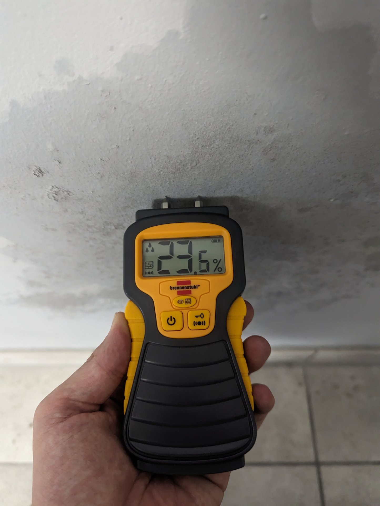

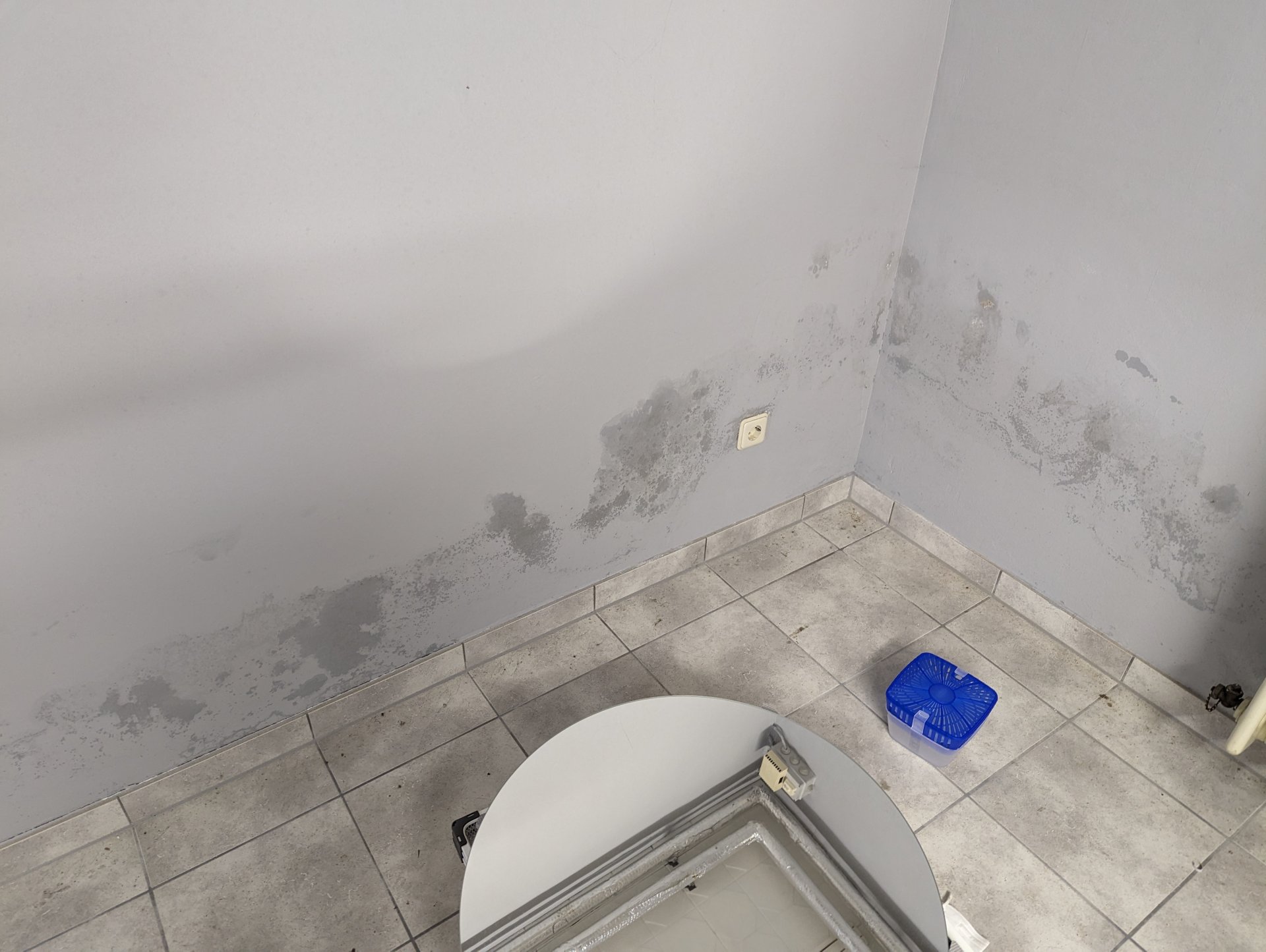

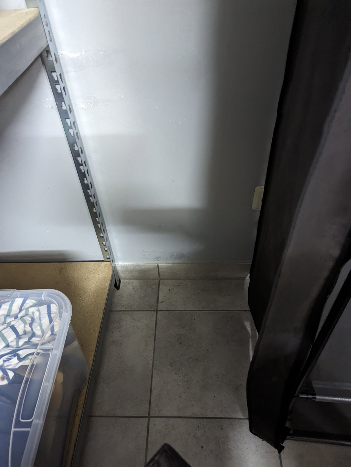

    Wir haben ein Reihen-Endhaus welches komplett unterkellert ist. Das Haus (60er) + Keller wurde in den 90er um jeweils zwei Räume pro Stockwerk erweitert. Im Keller wurden für den "Neubau" Betonsteine verwendet.

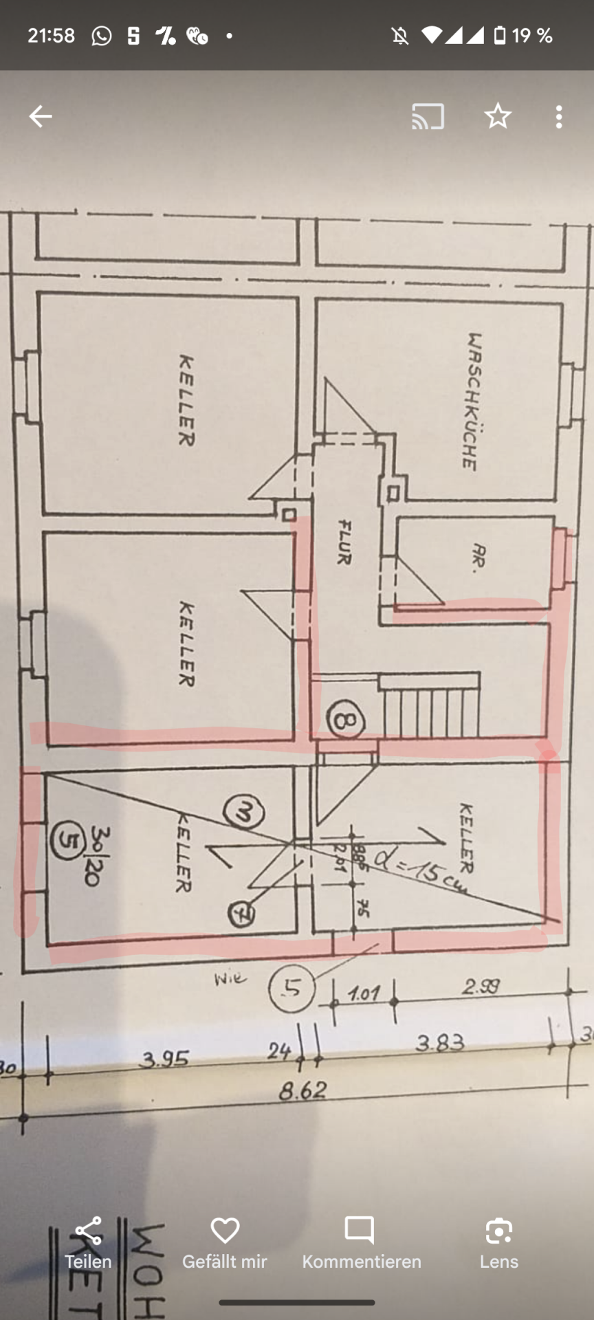

    Festgestellt haben wir die feuchten Wände zunächst in diesen nachträglich errichteten Räumen. Betroffen sind die Außenwände und sogar auch die Innenwände. Ich habe euch den Grundriss mal angehängt inkl. den "Problemstellen in rot".
    Wir haben bisher die Fallrohre geprüft und sämtliche Kanäle die im Hof entlang gehen. Daher vermuten wir eine aufsteigende Feuchtigkeit bzw einen defekt der Horizontalsperre.

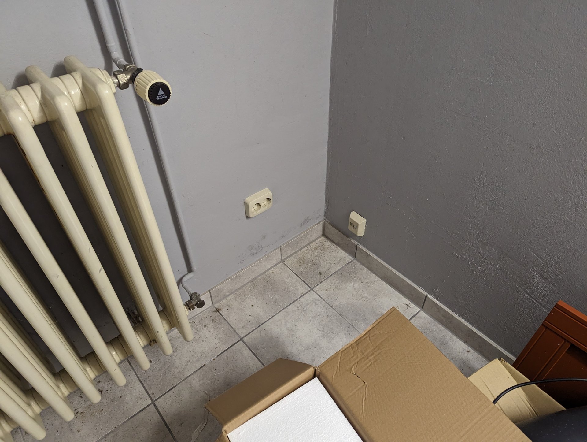

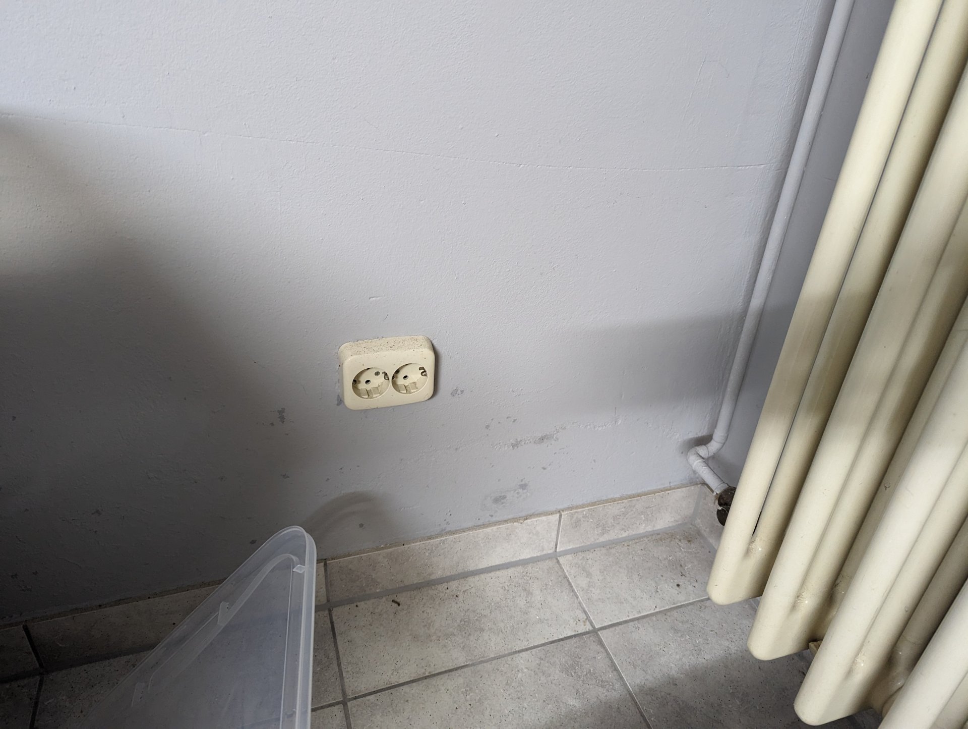

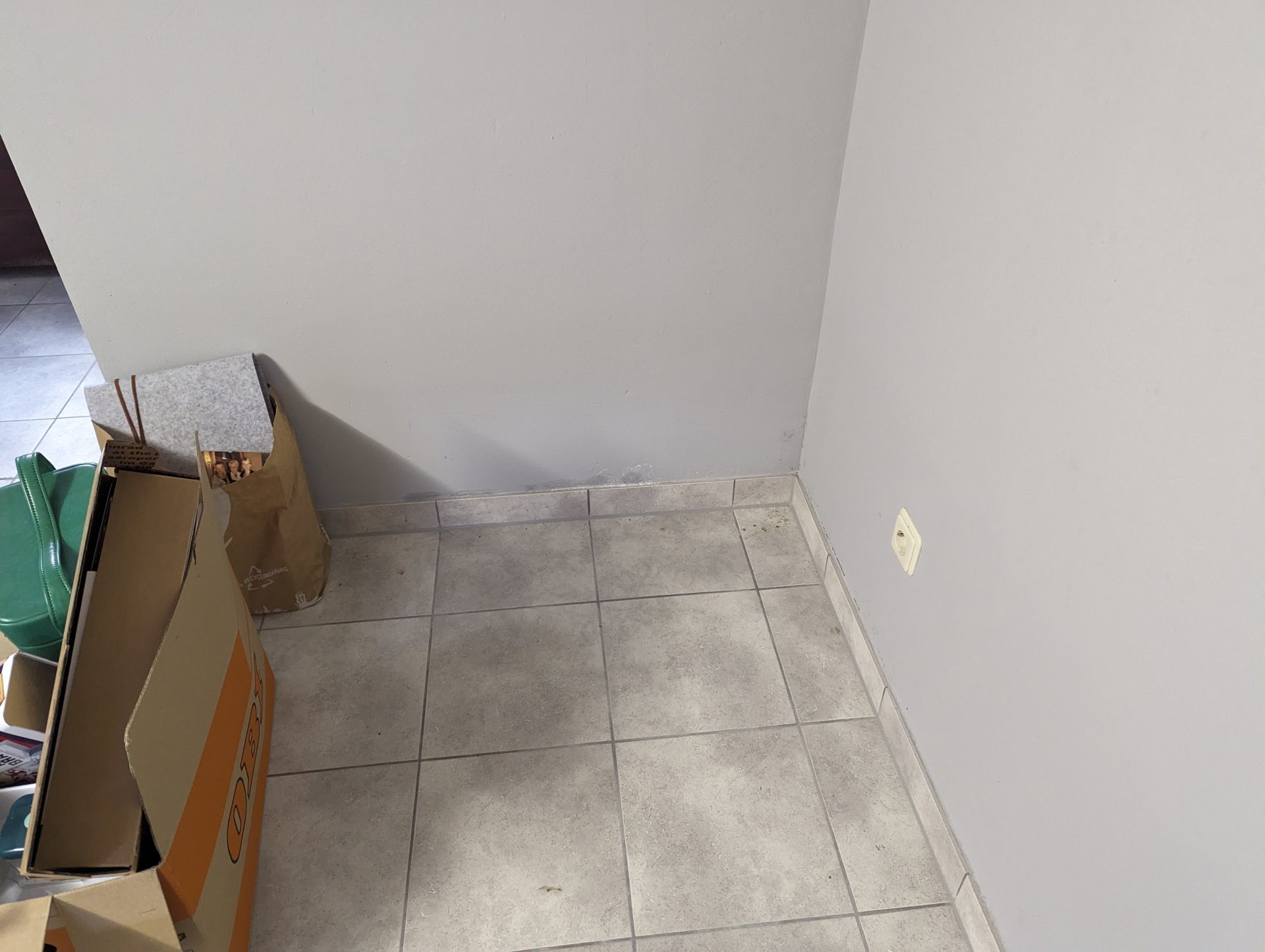

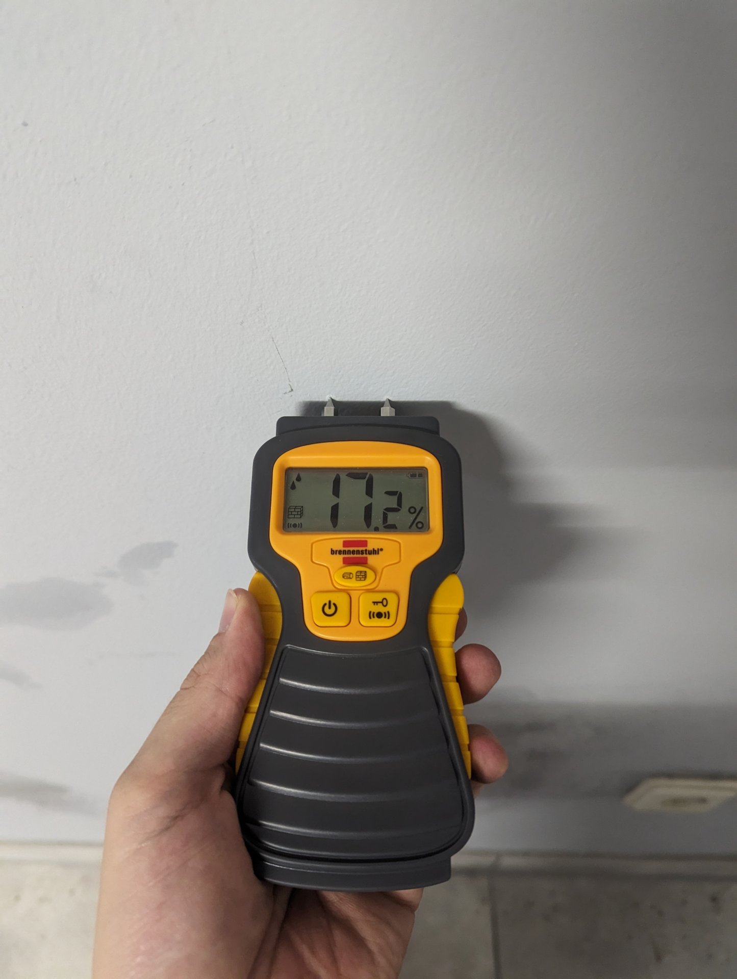

    Interessant ist, dass die Wasserflecken total unregelmäßig sind und die Feuchtigkeit nach oben hin abnimmt.
    Durch die Regenfälle in den letzten Tage wurden die Flecken mehr und die Wände eindeutig feuchter (neue stellen haben sich gebildet).
    Der Boden ist gefließt, daher kann ich nicht sagen ob der Boden nass ist. Die Fließensockel lösen sich schon von der Wand...
    Da nun auch die Innenwände betroffen sind, wurde ich langsam nervös und habe daher Handwerker kommen lassen.
    Wir hatten jetzt drei verschiedene Handwerker wegen der nassen Wände da. Alle waren sich nicht sicher was der Ursprung ist, jedoch meinte alle das es eine aufsteigende Feuchtigkeit ist und daher wurden Injizierungsverfahren vorgeschlagen. Diese dichten die Wand ab, sodass das Wasser nicht weiter aufsteigen kann (Frage: Wo geht das Wasser dann hin?)

    Aus welchem Material sind denn die Wände? Bei den in den 60ern beliebten Hohlblocksteinen macht Injektion uU keinen Sinn.
    Abgesehen davon werden Dir die meisten Handwerker das anbieten, was sie gut können - unabhängig ob das passt. Ich würde in einen Gutachter investieren.
