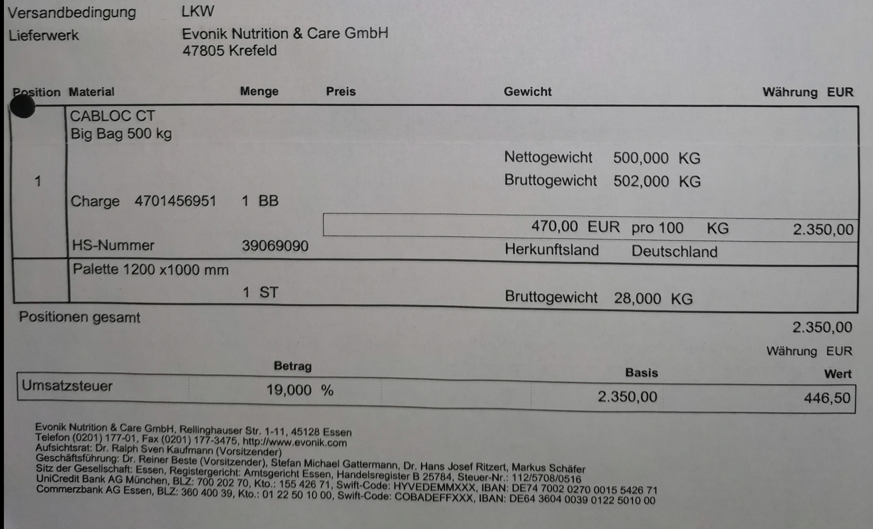

  19. #19 Abdichter, 29.12.2022
    Abdichter
    Abdichter
    29.12.2022
    Aus Pulver wird Gelmasse :bef1006:
    Hat jemand Erfahrung damit gemacht wie das hergestellt wird?
