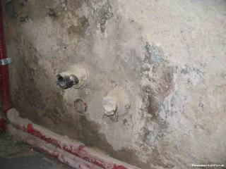

    ich habe letztes Jahr einen Altbau Bj. 1927 gekauft. Ist nach der Komplettrenovierung wieder top in Schuss, auch böse Überaschungen gabs gottseidank keine. Allerdings habe ich in einem Kellerraum eine feuchte Ecke an der Wand, dies war allerdings beim Kauf schon zu sehen.
    Ein Bild der Stelle ist anbei, bei der Wand handelt es sich um eine betonierte Aussenwand, Stärke ca. 30 cm. Bei den Rohren handelt es sich um alte Wasserhauptanschlüsse, welche mittlerweile aber nicht mehr in Betrieb sind.
    Da ich für den Garten nächste Woche sowieso einen Bagger da habe werde ich mir die Sache mal von aussen ansehen. Ich habe auf jeden Fall vor die Rohrreste zu entfernen. Ich hab mir gedacht ich mach von aussen auf, durchtrenne die alten Leitungen und versuche Sie dann von innen nach aussen rauszuschlagen. Die Frage ist jedoch wie ich die dann entstandenen Löcher am besten verschliesse? Die Löcher klein lassen wie sie sind und verschliessen, oder ein grosses Loch rausstemmen und zubetonieren? Was nimmt man da am besten für Material? Und was mache ich wegen der Feuchtigkeit?
    Im voraus schonmal vielen Dank für Tips, sobald ich die Sache von aussen frei habe stelle ich nochmal ein Bild davon rein.

    Wand ist mittlerweile trocken
    Hallo Spezialisten,
    ich möchte mich sehr herzlich für die vielen Beiträge und Tipps bedanken, hiervon lebt ein Forum!
    Nur zur Info: Die Wand ist mittlerweile trocken, nach dem Aufbaggern kam heraus dass die Abwasserleitung der Dachrinne defekt ist und sich deshalb bei Regen massiv Wasser in dem Bereich ansammelt. Seit der Reparatur der Leitung ist Ruhe, sprich die Mauer trocken.
    Gruss Andreas
