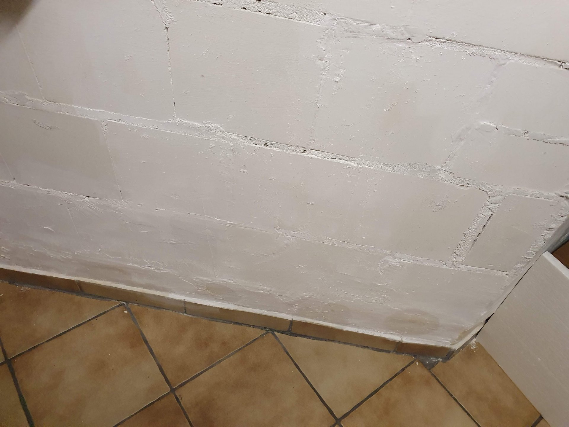

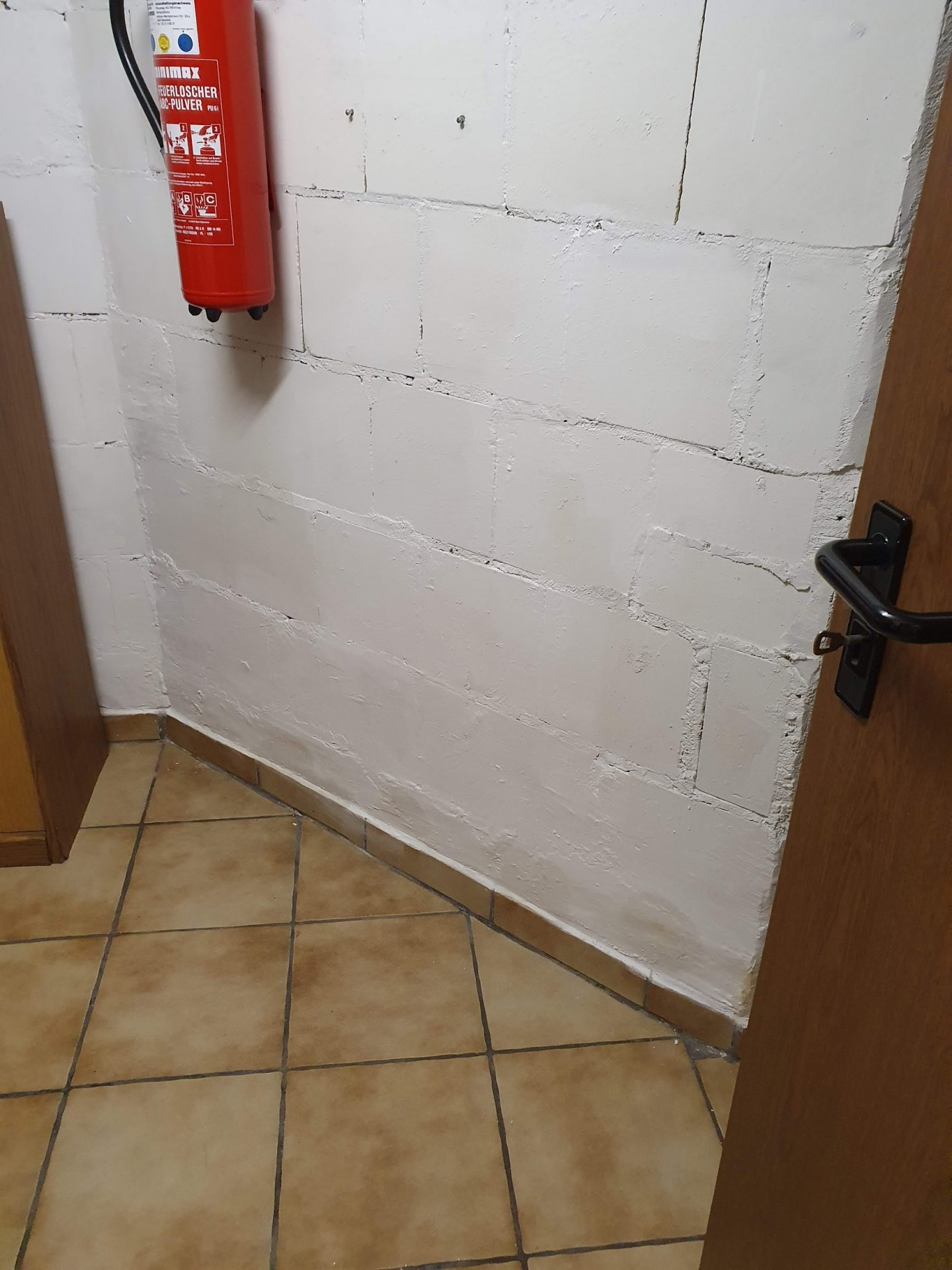

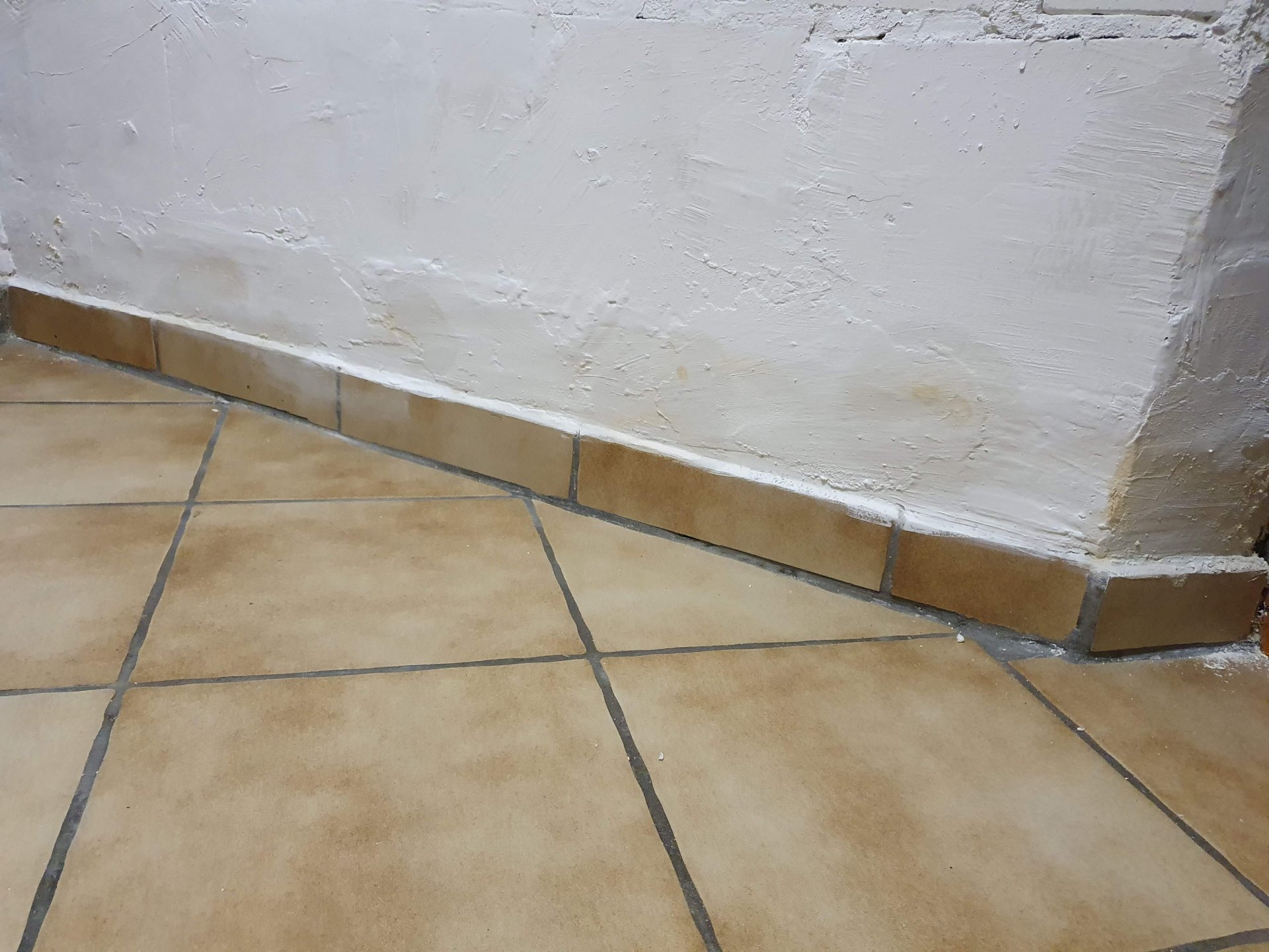

    wir haben uns ein vollunterkellertes Reihenendhaus (Baujahr 1987) gekauft. Nun ist uns aufgefallen, dass in einem Kellerraum im unteren Drittel die Wand feucht ist (Kalksandstein). Das Problem wurde vom Verkäufer (obwohl wir nachgefragt hatten) nicht angesprochen und war auch nicht ersichtlich (zum einen Weil die Wand teilweise von Möbeln verdeckt war, zum anderen weil offenbar überstrichen wurde).
    Ich möchte ungern einen Rechtsstreit vom Zaun brechen (zumal ich keine Ahnung habe, wir aussichtsreich der wäre).
    Nun meine Frage: Ist es überhaupt erforderlich hier tätig zu werden? Der betroffene Raum wird nur als Werkzeugkeller genutzt. Lese hierzu widersprüchliche Infos. Die einen sagen, Kalksandstein verträgt Wasser auf Dauer sehr schlecht, die anderen sagen, dass dem Stein das nichts ausmacht.
    Wenn wir tätig werden müssten: Was wäre das beste Vorgehen und mit welchen Kosten müsste man rechnen, wenn man nur das Mindeste macht? Wir haben finanziell leider keine Spielräume, weil das Haus an sich schon schweineteuer war (Großstadt halt).
    Von außen ist die Stelle übrigens extrem schwer zugänglich, da teils betoniertes Gemeinschaftsgrundstück.

    Zuerst die Ursache feststellen und dann entsprechende Maßnahmen veranlassen.
    Das hängt im Wesentlichen davon ab, was die Ursachenfindung ergibt.

    Wie würdet ihr das Thema Ursachenfindung angehen? Von außen komm ich wie gesagt nicht an die Wand ran.
    Bauchsachverständigen suchen? Oder direkt einen Experten für das Thema Kellertrockenlegung?

    ich würde da erst mal nichts unternehmen und das ganze mal beobachten, ob da mal der Keller überschwemmt war oder Feuchtigkeit von unter kommt .
    Das Haus ist immerhin schon fast 30 Jahre alt und kein Neuwagen mit Garantie

    Es ist ja akut feucht und der Putz entsprechend weich/bröckelig. Also das ist nicht auf eine kürzlich Überschwemmung des Kellers zurückzuführen. Hab mal einen Experten für Kellertrockenlegung befragt. Der tippt anhand der Bilder auf einen defekten Boden-Wandanschluss, wodurch Wasser an der Stelle nach oben aufsteigt. Aber natürlich wird der auch Geld verdienen wollen und rät natürlich dazu, da aktiv zu werden.

    Da würde sich ein Versuch mit Verkieselung anbieten. Also intensives Injektionsverfahren. Ist nicht soo teuer, hilft aber häufig. Gerade aufgrund der beschriebenen Situation au0en.....

    Man könnte ja mal den Putz und den Farbanstrich entfernen und dann beobachten wie sich die Wand hinsichtlich Feuchtigkeit verhält.
    Soweit ich weiß ist Kalksandstein sehr kappilaraktiv (transport von Wasser in flüssiger Form). Der Putz und der Farbanstrich könnte nun weniger kappilaraktiv sein und somit die Feuchtigkeit übersptzt gesagt im Kalksandsteinmauerwerk einschließen, so dass sich Feuchtigkeit ansammelt und die Haftung des Putz beeinträchtigt.
