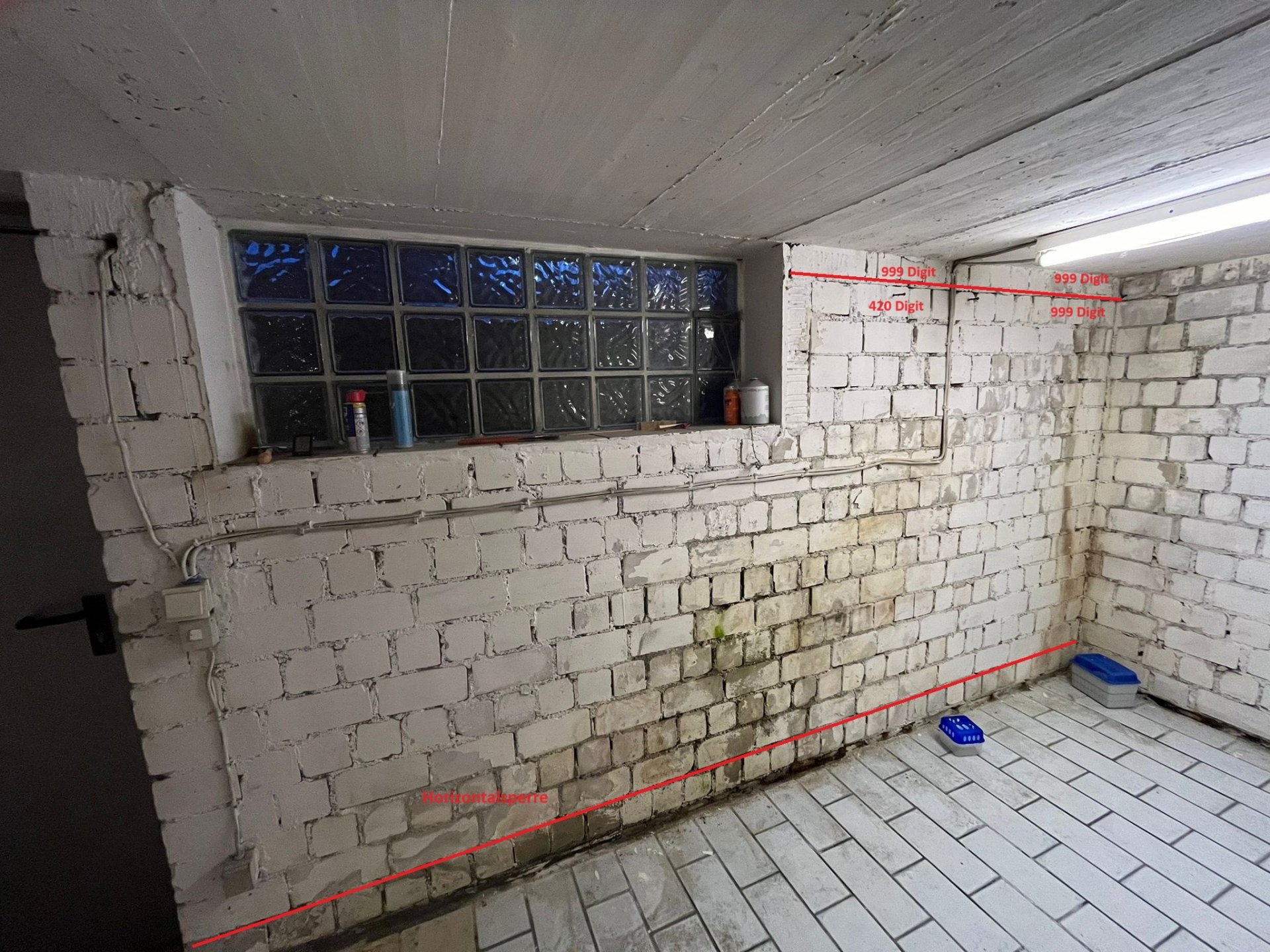

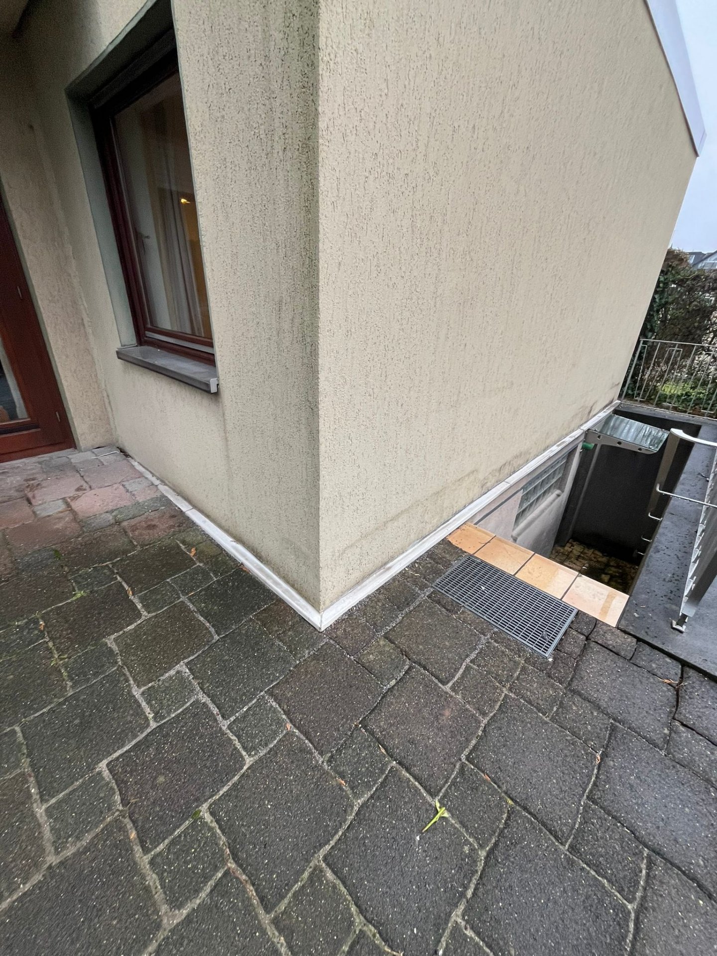

    Hallo liebes Forum,
    wir haben im Sommer 2023 ein gebrauchtes Haus gekauft. Nach Renovierungen im Herbst eingezogen.
    Es handelt sich hierbei um eine Immobilie Bj. ca 1955 mit Anbau aus dem Jahre ca 1979.
    Der Anbau besteht aus Kellerabgang, Keller sowie Erweiterung des EG.

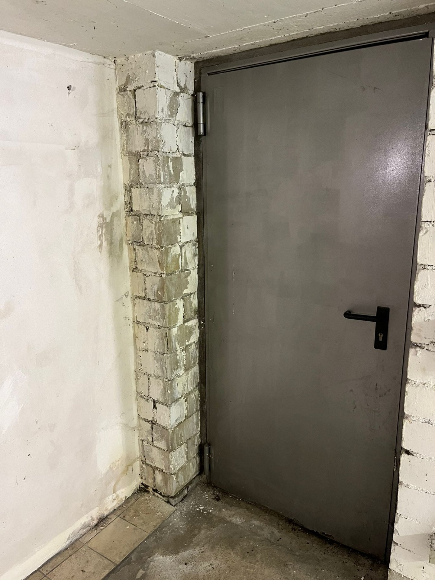

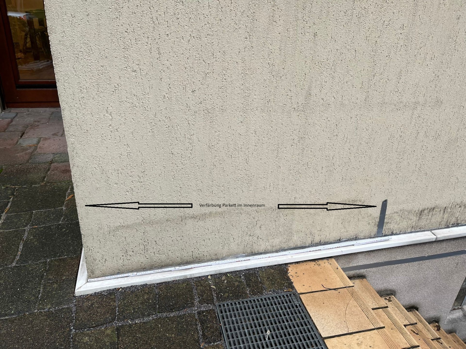

    Vor dem Einzug wurde der Parkett abgezogen. Hierbei wurde ein kleiner Bereich mit dunkler Patina festgestellt.
    Es sollte, nach Aussage der Firma, ein älterere Schaden gewesen sein. Die Vorbesitzer sind verstorben und konnten diesbezüglich nicht mehr befragt werden.
    Jetzt hat sich der Bereich aber auf eine Breite von ca. 1.30m x 0,10m (vorher 0,30m x 0,10m) vergrößert.
    Wir hatten jetzt bereits Firmen hier, die widersprüchliche Aussagen über Ursache und deren Beseitigung machten.
    Ganz zu schweigen der Kosten.
    Ich weiss, Ferndiagnosen sind schwierig und jede Glaskugel sagt etwas anderes.
    Aber hier sind Mitglieder mit fundiertem Wissen und Erfahrung, die keine schnelle Mark (Euro) machen wollen.

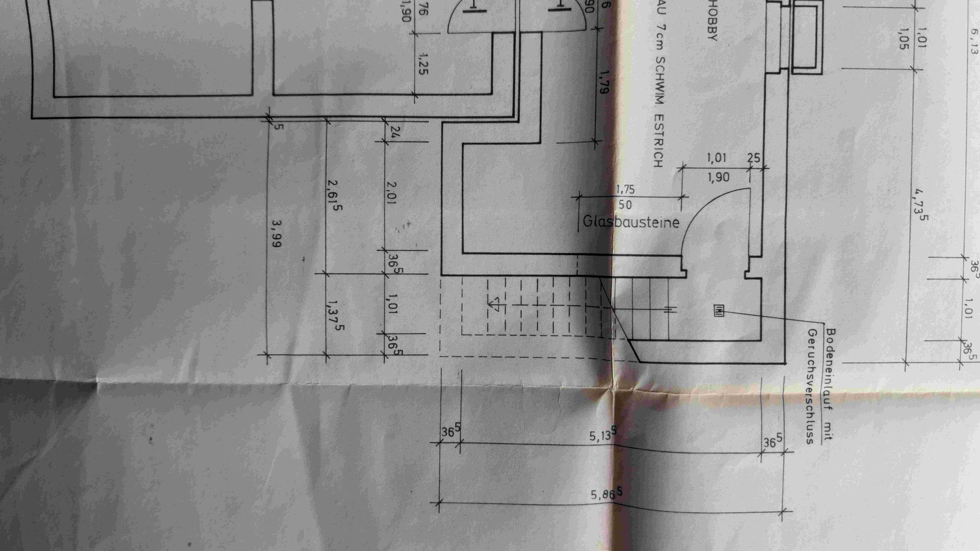

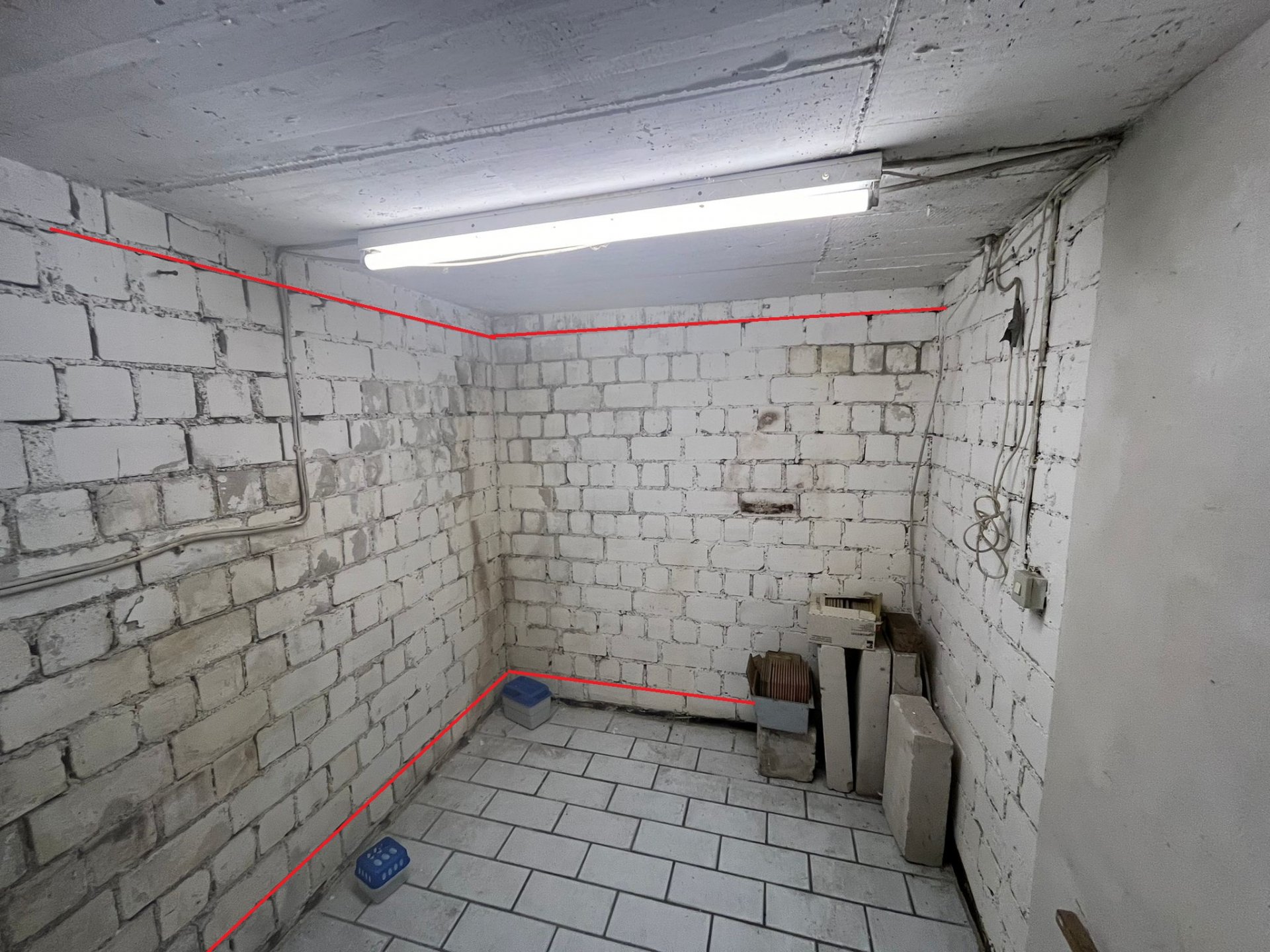

    Habe einige alte Unterlagen noch gefunden die ich, wie die Bilder die gemacht wurden, hochladen werde.
    Die Bemerkung der Messwerte auf den Bildern, wurden durch die Firmen in meinem dabeisein gemacht.

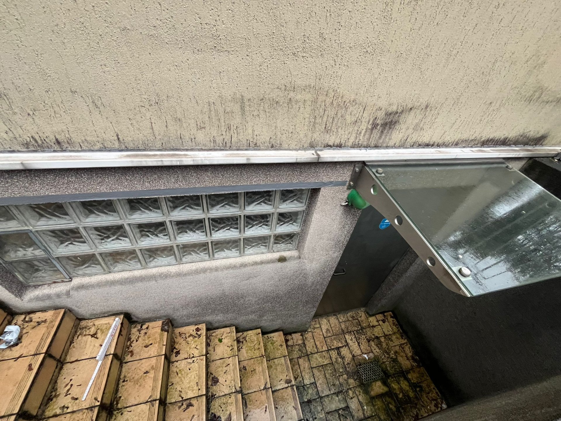

    Kellerabfluß aussen ist frei.
    Meine Frage nun. Was kann die Ursache sein? Wie kann man der Herr werden? Welche Mittel sind dafür empfehlenswert?

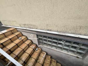

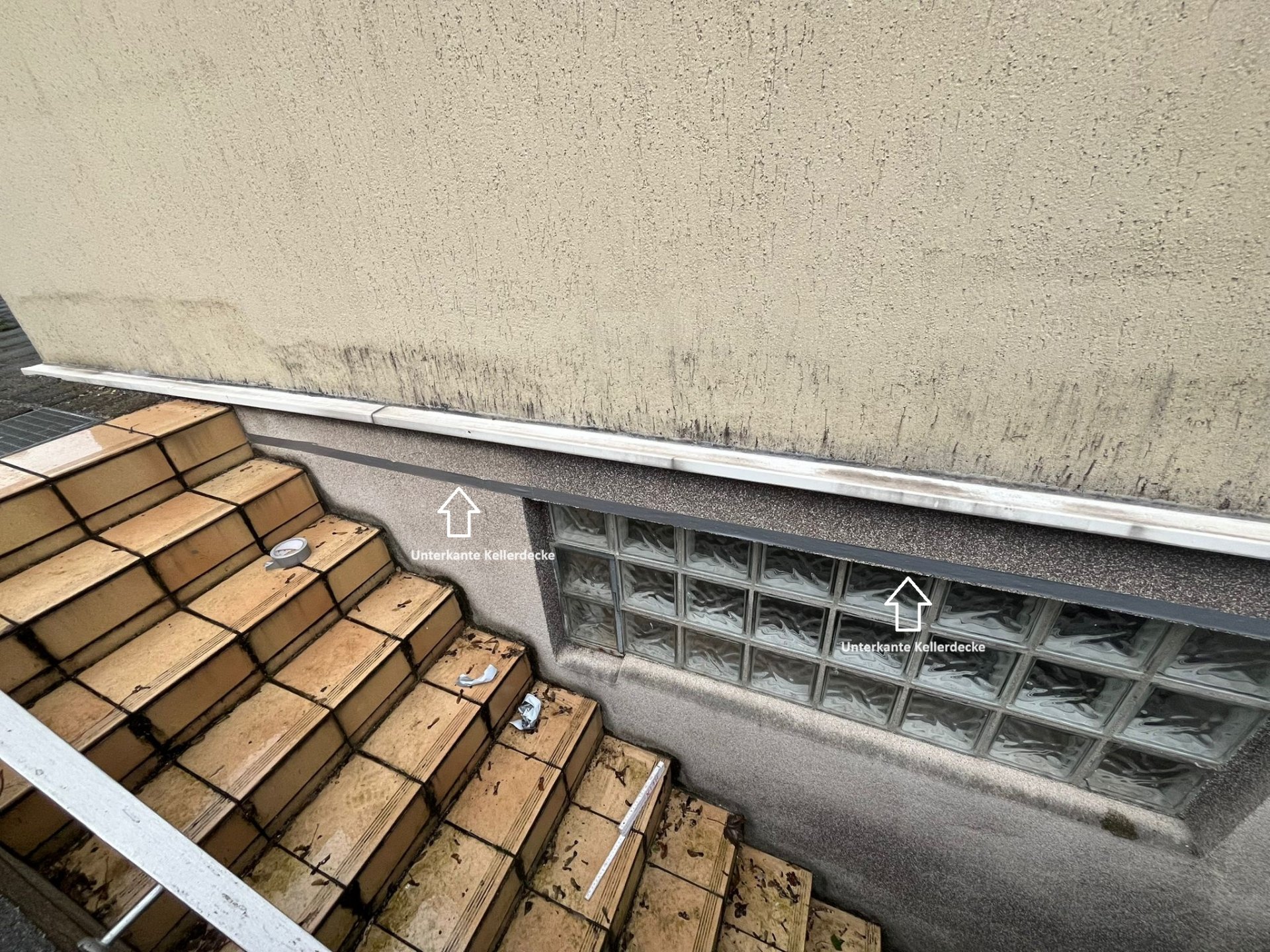

    Nachtrag:
    Folgende Arbeiten/Ursachen wurden gemutmaßt:
    Horizontalsperre Kellerdecke mittels chemischer Komponenten.
    Eine Firma wollte diese Sperre 2 Steinreihen tiefer ansetzen, da man mit seinen "Mitteln" nicht richtig arbeitern kann.
    Kellerabgang mit Aussenanlage abtragen und erneuern.
    Horizontalsperre Boden mittels chemischer Komponenten.
