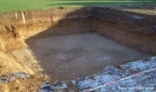

    Jetzt hat es mich also auch erwischt.
    Nach den vielen Regenfällen der letzten Tage, zeigt sich an einer Kellerinnenwand in Ecknähe deutlich aufsteigende Feuchtigkeit.
    Der der Keller ist von 2006 und wurde mit 300er Bimssteinblöcken gemauert. Die Abdichtung wurde mit Bitumen gemacht, darauf Perimeterdämmung und Noppenfolie. Das Haus hat Feldrandlage. Der erste 1-1,5 Meter ist, bzw war lehmiger Ackerboden. Die Baugrube war aber seinerzeit immer absolut trocken.
    Baugrundgutachten gab es leider nicht. (GÜ)
    Bis dato gab es keine Anzeichen von Feuchtigkeit.
    Das vom Landschaftsgärtner ums Haus herumgezogene Pflaster ist schon 1 Jahr später deutlich in diesem Bereich abgesackt. Wie sich herausgestellt hat, wurde in diesem Bereich vom Rohbauer beim Verfüllen nicht mit Rüttler verdichtet.
    Ich hab es gerade geschaft, einen Besenstiel durch die Öffnung am Grund des Lichtschachtes ca. 1m Meter ohne großen Kraftaufwand in die Erde darunter zu drücken. Entweder gibt es Hohlräume in denen sich das Wasser sammelt oder dieser Bereich ist schon so sehr einenässt.
    Ich sehe im Moment 3 mögliche Ursachen.
    Angestautes Schichtenwasser, Regenwasser, das nicht mehr ablaufen konnte und in den Plasterfugen versickert oder eine defekte Ableitung von Dachentwässerung und Garagenflachdach, die in diesem Bereich zusammenkommen.
    Muss man jetzt grundsätzlich von einer Beschädigung der Abdichtung ausgehen? Der Lastfall drückendes Wasser war ja nicht vorgesehen. Was kann man tun - wer ist der richtige Ansprechparter ? GÜ ist schon aus Gewährleistung.

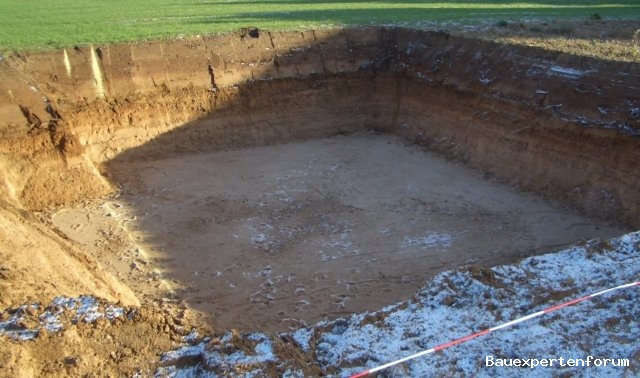

    klar gab ja Sonnenschein und etwas Schnee (!)
    für mich tatbestand des aufstauenden Sickerwassers
    ... Du hast ne Badewanne ins Gelände gebuddelt die
    sich mit Sickerwasser füllt ... deine Bimssteine sind
    nach 18195 gegen aufstauenden Sickerwasser abgedichtet
    worden ? ... Entwässerung der Lichtschächte bzw. Baugrube erfolgt wie ???
    Dein Beruf Bauunternehmer ... wie passt das zur Story ?

    gegen ausstauendes Sickerwasser wurde m.E. nicht abgedichtet. Wie auch ohne vorheriges Gutachten. Von den Lichtschächten geht eine Drainagerohr runter und vom Gebäude weg.
    Ich habe auch einen Brunnen bohren lassen. Das Grundwasser steht hier bei 3-4m.

    auf dem bild das graue in der baugrube ist das eine betonsauberkeitsschicht?
    jaja das allseits beliebte noppengedöns und dann noch nachsetzungen im erdreich. benutz hier mal die suchfunktion hol dir aber vorher chips und getränke wird ein langer abend.

    den Beruf hab ich abgeändert ... ansonsten gibt nochmehr Fragen.
    aber mit dem Stiel biste in den Lichtschacht gefahren und
    hast dort Nässe festgestellt = aufstauendes Sickerwasser (!)

    Nein - das ist keine Sauberkeitsschicht.
    Wegen "idealer Bodenbeschaffenheit" wurde vom GÜ darauf verzichtet, obwohl es Teil der Leistungsbeschreibung war. Als ich damals protestiert habe, war die Bodenplatte schon gegossen. Soweit ich mich erinnern kann wurde der Grund geradegezogen und noch mal verdichtet.

    Was kann man denn machen ?
    Aufgraben kann ich die Rückseite des Gebäudes - aber an der betroffenen Ecke steht auch noch eine Fertiggarage auf einem Streifenfundament. Da kommt man nicht mehr ran.

    damit hat die sauberkeitsschicht aber überhaupt nix am hut.

    Mir ist die Bedeutung einer Sauberkeitsschicht inzwischen auch klar, aber das Thema ist durch.
    Zurück zum Thema zeitweise aufstauendes Sickerwasser:
    Kann ich durch Verwendung bestimmter Füllmaterialien die Situation verbessern. Evtl. spielt ja auch noch die fehlende Verdichtung eine Rolle.

    Dieses Zitat
    "zeigt sich an einer Kellerinnenwand in Ecknähe deutlich aufsteigende Feuchtigkeit."
    und offenbare Hohlräume (auch in der Nähe?) können auch ein undichtes Fall-/Grundleitungsrohr als Ursache haben.

    und trotzdem hat die wand dicht zu sein.

    sicher hat die wand dicht zu sein , aber wenn die regenleitungen kaputt sein sollten ,und alles aus/unterspült wird , kommt perimetezeug schonmal ins rutschen und rutschendes perimete reisst schonmal KMB mit....
    da wird man um aufgraben nicht herumkommen ....

    Das Regenfallrohr und die Entwässerung der Garage verlaufen ca. 0.5m unter der Pflasterung. Etwa 1,50m tiefer liegt die Bodenplatte. Dort muss die Feuchtigkeit irgendwo eindringen.
    Der Feuchtigkeitsfleck geht inwischen von den Sockelfliesen ca. 30cm hoch, inwischen auf 2m Breite (über Eck). Da der Putz keinen Anstrich hat und einen WW-Wärmepumpe den Raum entfeuchtet, mach ich mir erst mal keine Sorgen wegen Schimmelbildung.

    Sorry- da habe ich mich mißverständlich ausgedrückt.
    Es handelt sich um eine Ausswand, an einer Ecke des Gebäudes. Die Feuchtigkeit tritt am Innenputz auf.

    Aufstauendes Sickerwasser kann unter Umständen durch anordnen von Sickerbrunnen
    Bohrungen mit Einbau von Filterrohren und Füllung mit Riesel ( 8 mm Körnung ) in Versickerungsfähige Schicht abgeleitet werden.
    Absprache / Genehmigung mit der unteren Wasserbehörde ist nötig.
    Ansonsten helfen Pumpenschächte mit Anschluss an Zisternen / Kanal.
