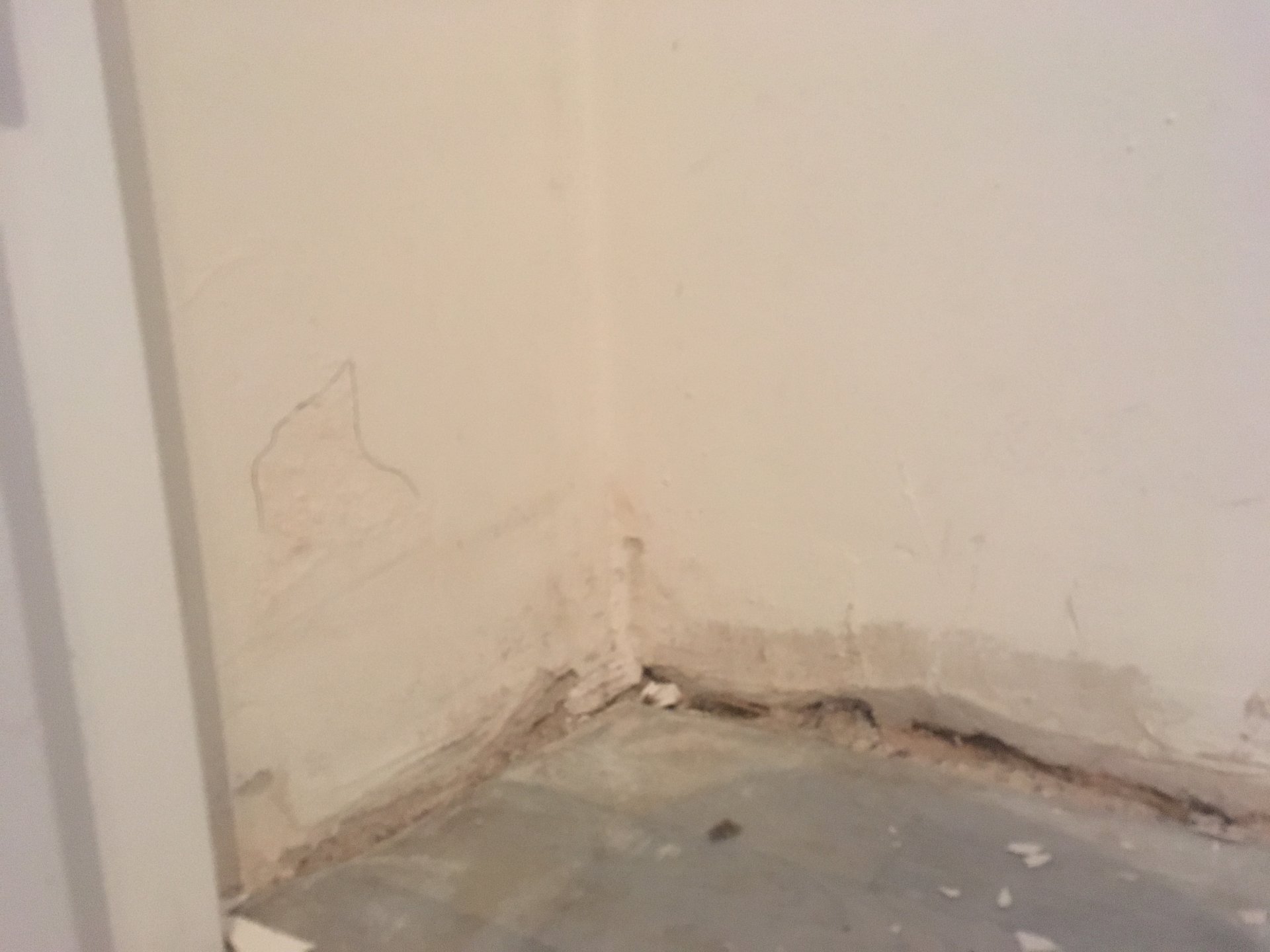

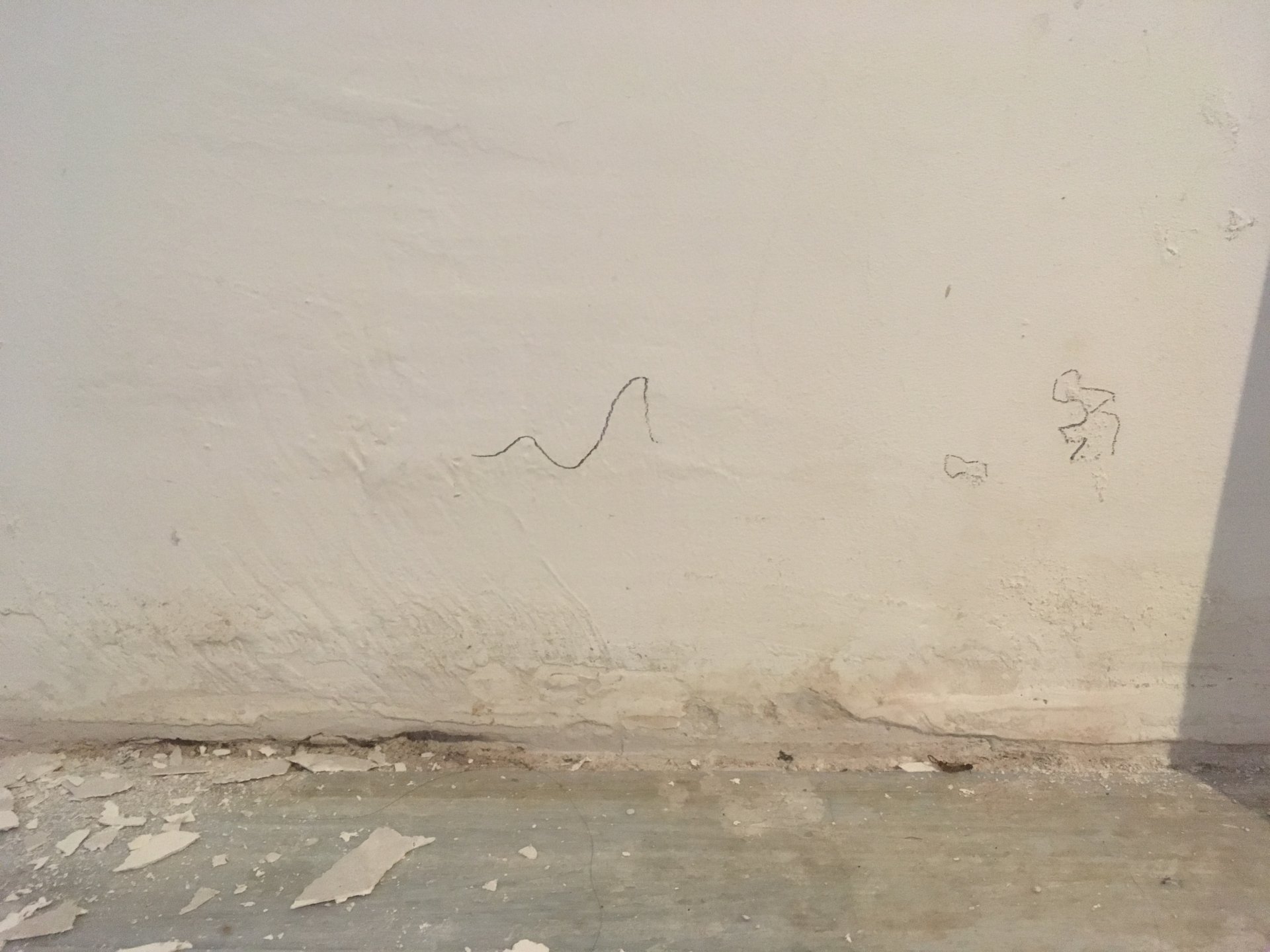

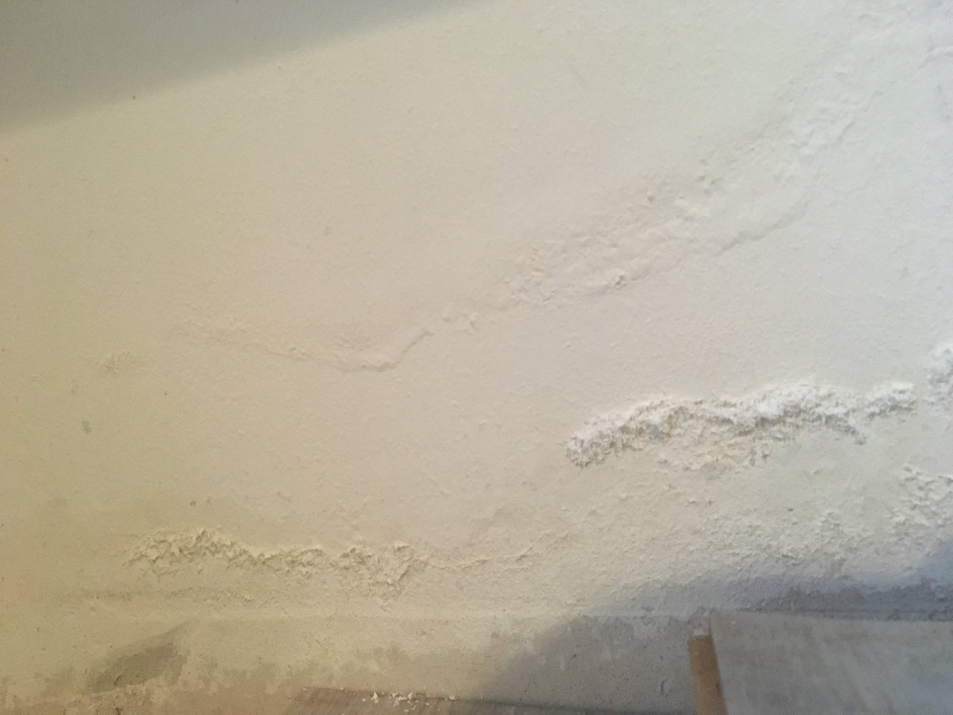

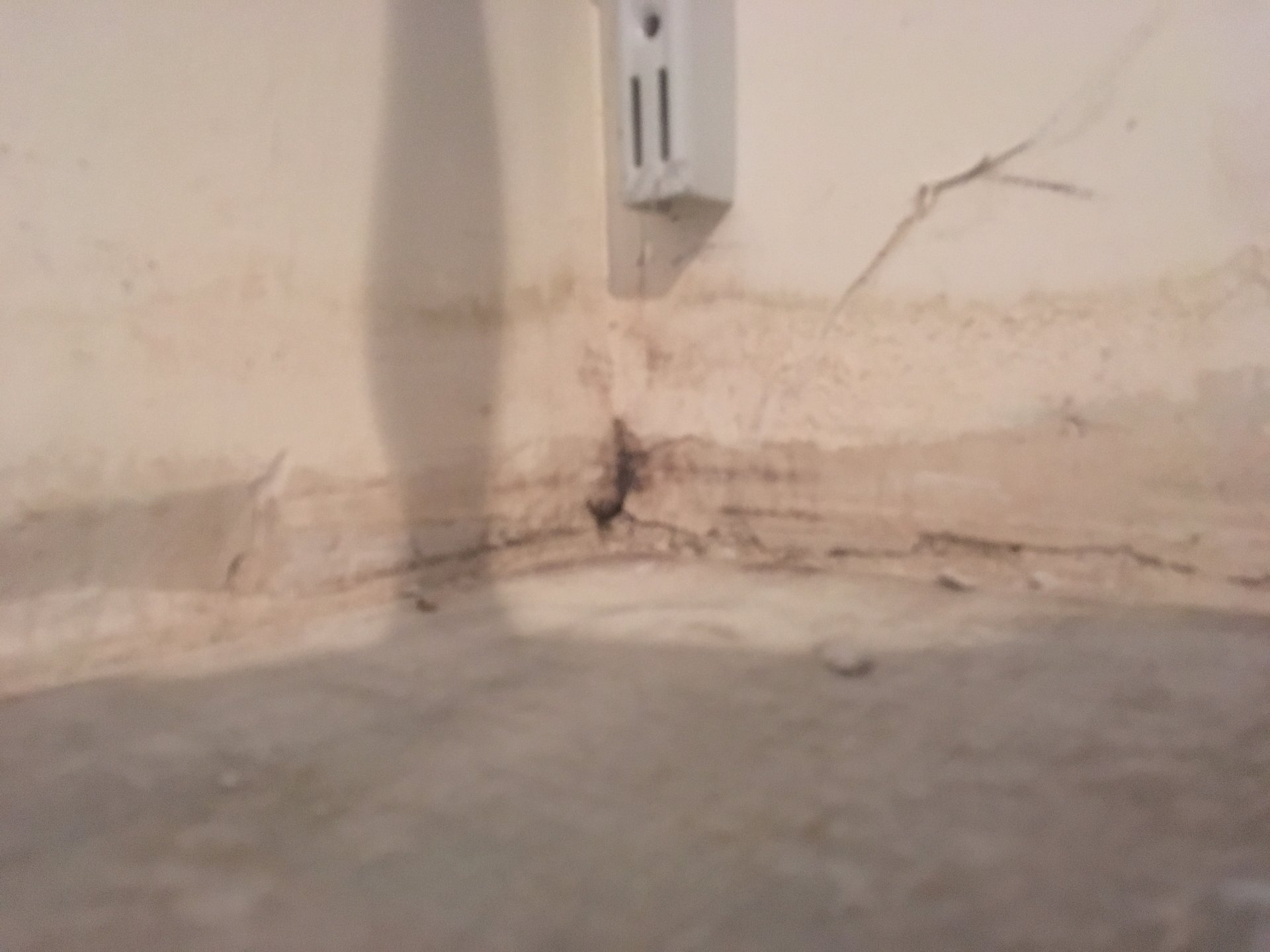

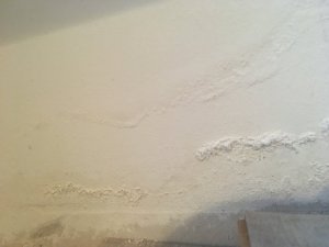

    Liebe Forenmitglieder,
    ich möchte euch um eure Meinung bitten.
    Ich habe seit ich in unser Haus gezogen bin an einer Stelle im Keller (vorwiegend an einer Außenwand und ca. 1,5 m jeweils an der angrenzenden Innenwand) leucht feuchte Wände in einem Bereich von ca. 20-40 cm über dem Boden. Der Keller ist nur halb unterhalb der Oberfläche, also ca. 1 m sind unterhalb Bodenniveau. Dazu gesagt werden muss, das an der stelle noch fast der tiefste Punkt des Gartens ist. Nach starkem Regen, aber auch sonstz ab und zu, werden die Wände im besagten Bereich feucht. Siehe Bilde.
    Ich hatte jetzt zwei Handwerker da und entsprechende Angebote. Beide tendieren dazu, das es kapillar aufsteigende Feuchte im Mauerwerk wäre. Haus ist ca, 50 Jahre alt und auf Streifenfundament gebaut. Der erste Herr sagt, die Feuchte zieht hoch, weil die Horizontalsperre defekt sei, er will sie mittels Injektionsverfahren schließen. Der zweite sagt es zieht hoch, bis zur Sperre und dann innen über den Putz ein Stückweiter hoch. Er will den Bereich von innen abdichten, damit nichts mehr über den Putz nach oben ziehen kann. Beides klingt plausibel.
    Beide sind der Meinung, es würde nicht von außen kommen, also über die Abdichtung der Mauer, sonder von unten. Dafür spricht auch, das im Keller überall unterhalb der ersten Steinreihe das Mauerwerk wesentlich feuchter ist als überhalb, womit ich sonst überall leben kann. Nun zu meinen Fragen.
    1. Ohne jetzt alle Details zu kennen, ist es plausibel, dass es so sein könnte?
    2. Falls ja, würde ein Injektionsverfahren Sinn machen oder ist eine Innenabdichtung sinnvoller. Es handelt sich um lediglich 4-6 m länge.
    3. Kennt jemand die verwendeten Produkte.
    - Injektionsverfahren mit Produkten von Köster (z.B.Köster Crisin 76)
    - Abdichtungsverfahren mit Produkten von Isotec
    4. Was sollte sowas grob Kosten. inkl. Putz entfernen, neu verputzen etc. 5,4 lfm mit einer Wandhöhe von ca. 40-50 cm.
    Ich würde mich über Meinungen sehr freuen.
    Alternative:
    Ich klopfe den Putz auf ca, 40-50 ab. Setze eine sauber Schiene und lasse das Mauerwerk einfach mal eine Zeitlang offen, um zu schauen was passiert. (Der Keller ist bewohnt, aber für eine Zeit geht das.) Parallel grabe ich außen auf und dichte außen ordentlich neu ab). Wenn die Feuchte aber von unten kommt, ist das wohl umsonst. Wenn ich dann verputze, würde ich natürlich auch einen Sanierputz und/oder Kalk/Zementputz verwenden, anstatt Gips.

    Putz an betroffenen Stellen ca. 50 cm abklopfen.
    Wand 3 Monate offenlassen.
    Dann selbst mit kapazitivem Feuchtigkeitsmessgerät messen.
    Ist oberhalb der alten Horizontalsperre keine Erhöhung der Anzeige:
    Dann Innenabdichtung mit Hohlkehle mit Höhe von ca. 40 cm.
    Die Kosten haben Sie doch schon mit den 2 Angeboten.
    Wir können Ihnen aber helfen, ob die Angebote und die Preise fachgerecht - und marktgerecht sind.
    Einfach ins Forum einstellen.
    Was soll eine Injektion = Horizontalsperre, wenn die alte Horizontalsperre noch in Ordnung ist ?
