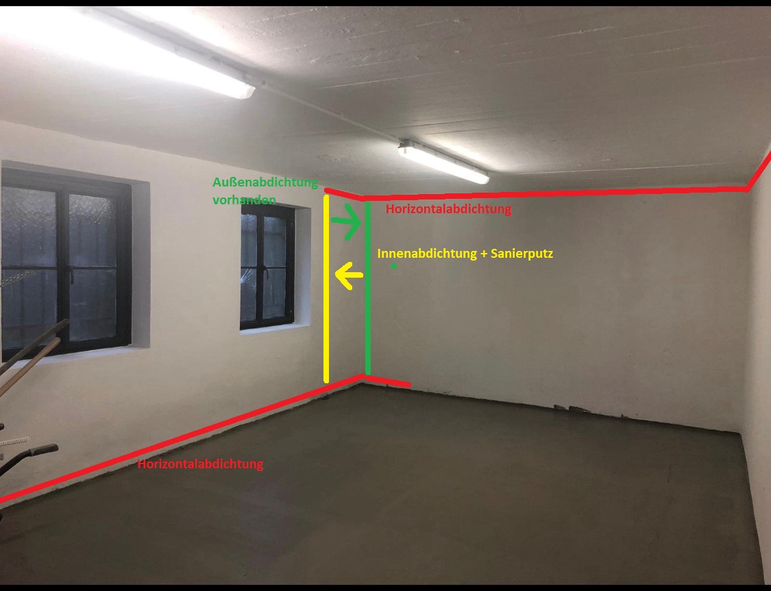

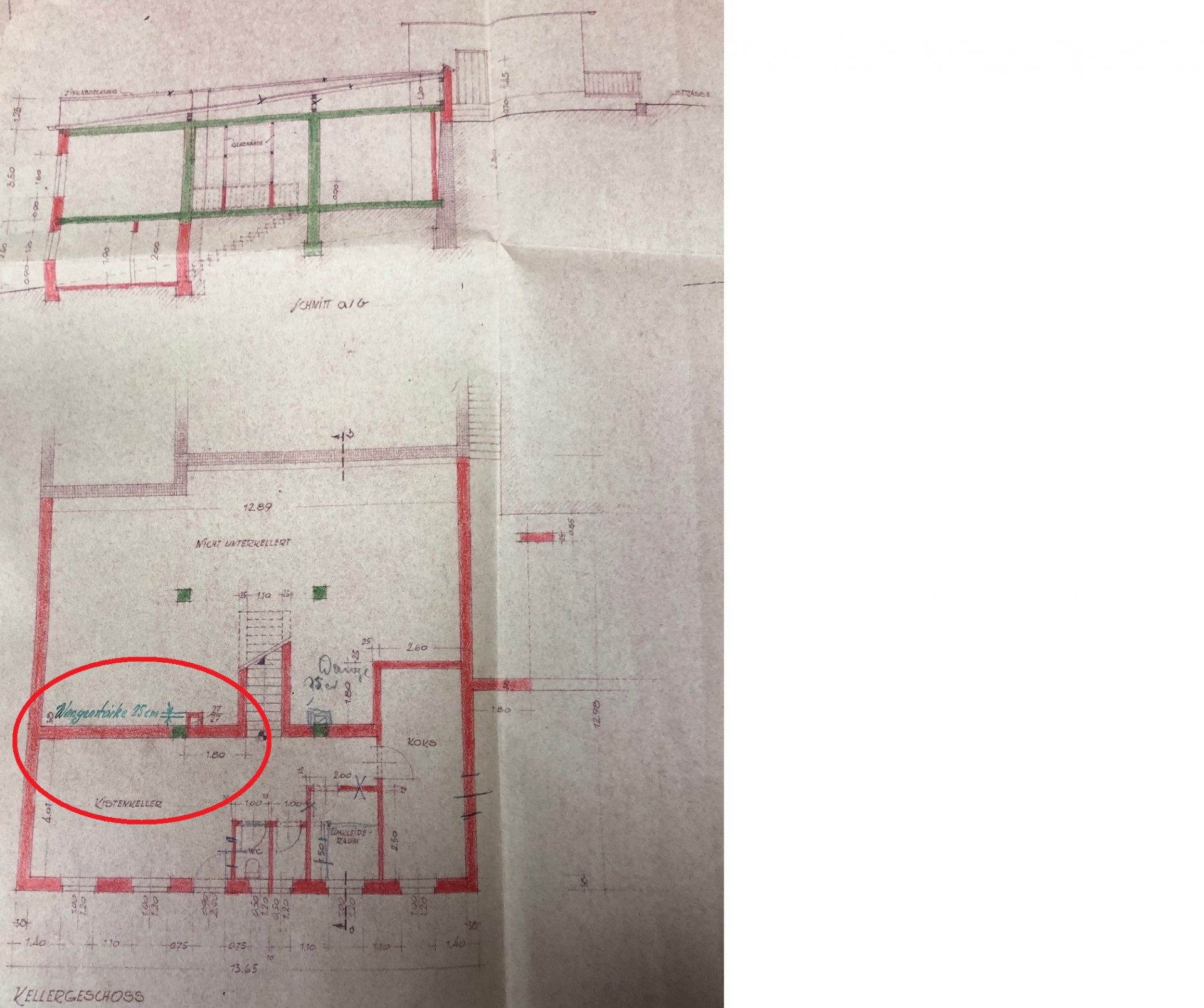

    Hallo zusammen :-)
    Ich bin der Michael und wohne in einem schönen Altbau aus 1952. Das Kellergeschoss renovieren wir momentan Stück für Stück.
    Wie es in einem Altbau meist der Fall ist, haben auch wir hier Feuchtigkeit.
    Es handelt sich um eine Teilunterkellerung in 38er Ziegelwandbauweise.
    Eine Wand ist besonders betroffen (siehe Bild). Hier gab es zunächst Salzausblühungen bzw. Abplatzungen der Farbe. Nach Entfernung des Anstrichs wurden die Feuchteerscheinungen dann sichtbarer. Messwerte liegen in einer Bohrtiefe von 15cm zwischen 75 und 90% und nehmen nur unwesentlich nach oben hin ab. Gemessen wurde mit dem Klimatherm BF-6.
    Wir können nicht feststellen, dass hinter dieser Wand eine Grundleitung o.ä. verläuft welche für diese Feuchteerscheinungen verantwortlich ist. (Der eingezeichnete Kaminzug dürfte auch nicht realisiert worden sein, die Heizung/der Kaminzug liegen im Raum ganz rechts). Weiter haben wir hier den Lastfall aufstauendes Sickerwasser. Das Grundstück liegt jedoch am Hang und diese Wand steht genau "zum Hang".
    Sind solch hohen Werte und partielle Feuchtigkeiten lediglich durch eine beschädigte/fehlende Außenabdichtung zu erreichen oder muss es hier eine weitere Ursache für diese Feuchtigkeit/Auskranzungen geben?
    Und sollte hier definitiv eine fachgerechte Innenabdichtung durchgeführt werden, wenn ja bis wohin ist diese links und rechts zu führen? Die übrigen Wände links bzw. rechts zur Kellertreppe hin weisen zwar Feuchtigkeit auf, aber eindeutig aufsteigend in den ersten 30-50cm und nicht wie diese hier.
    Der Keller soll nicht zum Wohnraum umgenutzt werden. Ausblühungen, abplatzende Farbe und feuchte Sachen die dort gelagert werden sind jedoch auch ziemlich nervig. Die Überlegung "lediglich" den Putz gesamtheitlich abzuschlagen und einen ordentlichen Sanierputz aufzutragen welcher die Feuchtigkeit besser regulieren kann gibt es ebenso.
    Vielleicht kann hier jemand berichten, der weitaus mehr Erfahrung hat.
    Ich wäre euch jedenfalls sehr dankbar und wünsche euch bereits jetzt ein besinnliches Weihnachtsfest!
    Liebe Grüße Michael

    Also wenn ich das richtig sehe auf deinen Bild ist die Komplette wand betroffen und die Luftfeuchtigkeit müsste auch sehr hoch sein im Keller.
    Was ich auf deinem Plan sehe das sich hinter der Wand Erdreich befindet und dies nun auch noch dem Hang entgegen steht da kannst du mit stehenden und drückenden Wasser rechnen dem du nicht Herr werden kannst. Wenn du das Wasser nicht aus der Wand bekommst brauchst du mit keinerlei Sanierung anfangen.
    Für mich gibt es dort nur eine Alternative Sie ist teuer aber immer noch billiger als alles andere.
    Es gibt ein sogenanntes Injektionsverfahren da werden bei deiner Wand hunderte Löcher gebohrt und es wird per dauerdruck Kieselsäure ( Bin mir nicht ganz sicher glaube es ist Kieselsäure) eingedrückt. Das bitte nur vom Fachmann lassen machen der Garantiert dir die Dichtigkeit später.
    Putz aufbringen erst wenn dieser Erste schritt fertig ist

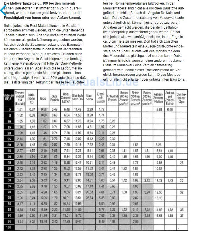

    Jaja - wenn der Laie sich ein Messgerät kauft...
    90% Baustofffeuchte??? Das würde wohl bedeuten, dass in der Probe 90% Wasser und nur 10% Ziegel vorhanden sind. Da wäre die Wand also schon eine wässrige Lösung!
    Bitte mal die Auswertungstabelle des Messgerätes studieren. Du hast die Baustoffeuchte sicher nicht in M-% oder V-% gemessen, sondern in einheitenlosen Skalenwerten, die als "Digits" bezeichnet werden.
    Hier sollte auf jeden Fall ein erfahrener Bauwerkssanierer (z.B. @Manufact) den genauen Umfang der Durchfeuchtungen feststellen und danach ein Sanierungskonzept erstellen. "Nur" eine Innenabdichtung der Wandfläche - löst das Problem nur teilweise - man sieht dann die Feuchtigkeit im Raum nicht mehr - aber was passiert mit der Feuchtigkeit in der Wand? Steigt die dann evtl. bis in die darüber befindlichen Deckenauflagerbereiche usw.? Das wäre schlecht!
    Die Wand "einfach nur" mit Sanierputz überarbeiten sorgt nur dafür dass die Innenoberfläche erstmal nicht fleckig oder salzig wird und die Wandfeuchte durch den Sanierputz in die Raumluft ablüften kann (wenn du die Wand nicht mit Moiliar zustellst). Wenn dann in einigen Jahre die Poren des Sanierputzes voller Salz sind, erscheinen auch wieder an der oberfläche Salzkristalle und Fleckenbildungen, dann musst du den Sanierputz erneuern. Bei 60 - 70 EUR/m² sicher zu überlegen...

    Pardon, natürlich nicht in %. Gemäß entsprechender Tabelle bzw. Anzeigewerte zwischen 75-90 liegt eine Restfeuchte (Zementmörtel zwischen 2,96 bzw, 7,74 Restmaterialfeuchte in Gewichtsprozenten) vor. Ich habe die Bohrungen in den Fugen vorgenommen. Teilweise entstand nicht mal Bohrstaub, weil die Bohrmasse als wirkliche Masse am Bohrer verblieb.

    Salze verfälschen solche Feuchtigkeitsangaben.
    Du kannst mit Bohrungen in unterschiedlichen Tiefen und Darrprobe oder CM-Messungen zumindest die Feuchtigkeitsverteilung innerhalb der Wand herausfinden-
    also ob die Feuchtigkeit von außen kommt wenn die Feuchtigkeit von außen nach innen abnimmt oder ob es sich um Kondensat handelt wenn die Feuchtigkeit innenseitig an der Wandoberfläche höher ist als im Inneren der Mauer.

  6. #6 Michael1963, 17.12.2020
    Michael1963
    Michael1963
    02.11.2020
    21
    Danke schonmal für die Rückmeldung!
    Die Lüftung haben wir nach dem Austausch sämtlicher Fenster und der Kellertüre vor einem guten Jahr ganz gut in den Griff bekommen. Temperaturen liegen durchgehend bei 16-18 grad und Raumfeuchte bei 40-45 und selten höher als 50.
    Die RW Leitungen sind in Ordnung und werden allesamt über GOK an der Fassade entlang geführt.
    Die Kellerwände (welche betroffen sind) liegen alle vollständig im Erdreich. Die übrigen Wände welche zugänglich waren (ganz unten im Bild) wurden vor einigen Jahren abgedichtet und sind absolut trocken.

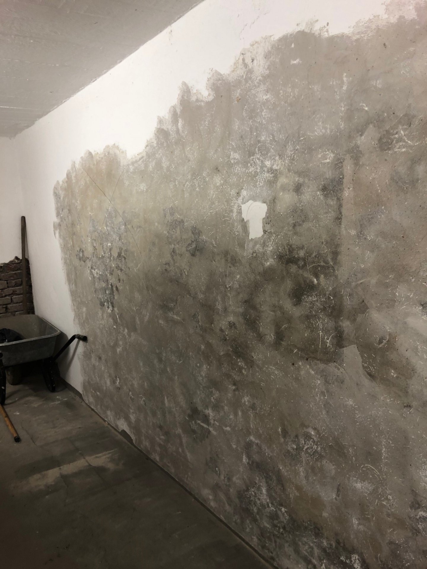

    Ich hoffe auf dem nachfolgenden Bild erkennt man es besser.

    Bei der geringen Luftfeuchtigkeit kann die Wand nicht derart feucht sein, da diese an die Raumluft abgegeben würde und höhere Luftfeuchtigkeitswerte erzeugt.
    In deinem Fall würde ich erstmal die Wand gründlich säubern, alle losen Bestandteile entfernen und nur mit Kalkputz verputzen u ggf den noch feuchten Putz mit Kalkfarbe streichen.

    Ich würde als erstes außen eine Abdichtung anbringen, gegebenfalls noch eine Drainage, ansonsten wird da wohl alles andere für die Katz sein.
    Dann innen den Putz ab und die Fugen teilweise ausarbeiten und falls keine horizontale Sperrung vorhanden eine einbringen, dann Geduld, viel Geduld.

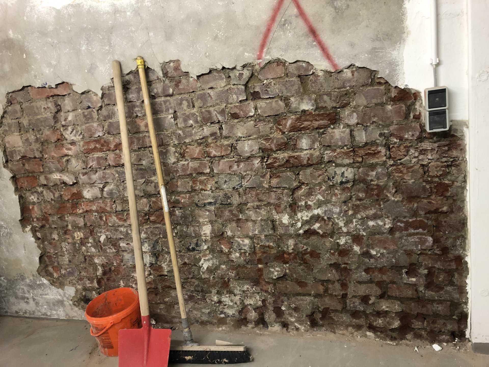

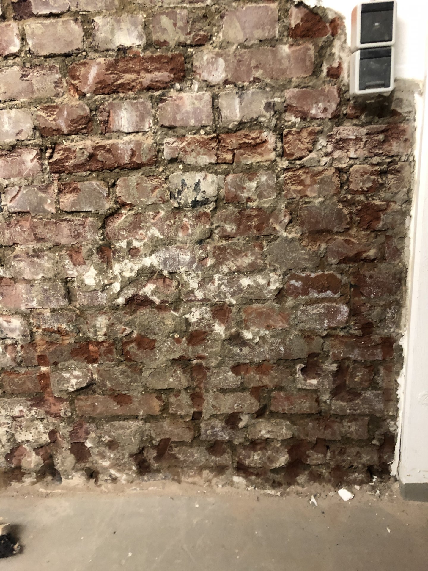

    1A22CC1D-0174-4DAC-94BA-7BDEEB8148DD.jpeg 1C099B49-061B-4840-A949-C984D88BB385.jpeg Habe heute mal ein wenig Putz weggenommen. Hier mal aktuelle Bilder:

    wenn der Maurer kommt, sollte er den Kalkputz selber mischen aus 4 Teilen Putzsand und 1 Teil Kalkhydrat (CL 90-S). Fertige Säcke mit "Kalkputz" enthalten gerne Zement

    Macht es Sinn gleichzeitig eine Horizontalsperre nachzurüsten?
    der Bereich unten Rechts im Bild scheint ziemlich feucht zu sein

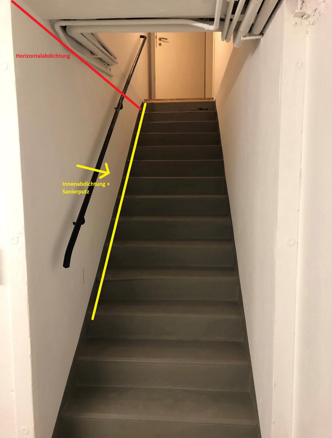

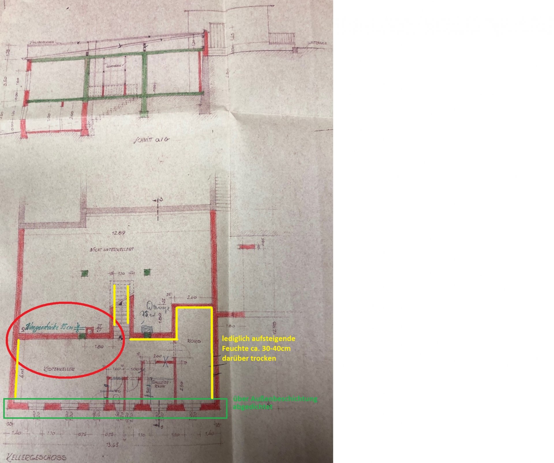

  13. #13 Michael1963, 23.12.2020
    Michael1963
    Michael1963
    02.11.2020
    21
    Guten Morgen zusammen,
    zunächst möchte ich allen ein paar schöne kommende Feiertage wünschen und ein besinnliches Weihnachtsfest. An alle anderen, die nicht entspannen können habe ich eine Frage: :-)

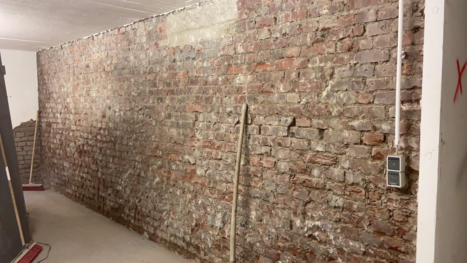

    Der Maurer hat mir folgenden Vorschlag zur Innenabdichtung gemacht und arbeitet im Weber System gemäß WTA Merkblatt. Er möchte die unterhalb der Kellerdecke wohl möglich defekte Horizontal-Sperre erneuern (Weber Injektionscreme 946) und die Innenabdichtung bis an die bereits von außen abgedichtete Wand heranführen (bzw. ca, 80cm darüber hinaus gehen). An die Außenwand mit der vorhandenen Außenabdichtung führt er die Horizontalsperre dann oberhalb des Fußbodens weiter.
    Würdet ihr dem Lösungsvorschlag so zustimmen oder habt ihr Verbesserungsvorschläge?
    Zum besseren Verständnis anbei zwei Fotos (schon etwas älter, Bilder sind frisch nach dem Streichen entstanden, was gute 6 Monate gehalten hat, mittlerweile wurden auch die Fenster ausgetauscht)
    Liebe Grüße Micha

    Die Wand sieht doch so unverputzt ganz charmant aus. Erscheint sie trockener, als auf den ersten Fotos oben?
    So lassen ist keine Option?
    Wenn die Luftfeuchtigkeit nach wie vor so gering ist, kann ja auch nicht wirklich was feucht werden

  17. #17 Michael1963, 19.11.2021
    Michael1963
    Michael1963
    02.11.2020
    21
    Guten Morgen,
    der Beitrag ist schon was älter. Der Keller wurde komplett mit Remmers Produkten von Innen abgedichtet und mit Kalkzementputz verputzt. Seitdem ist Ruhe
    LG Micha
