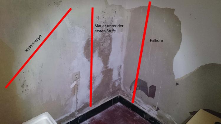

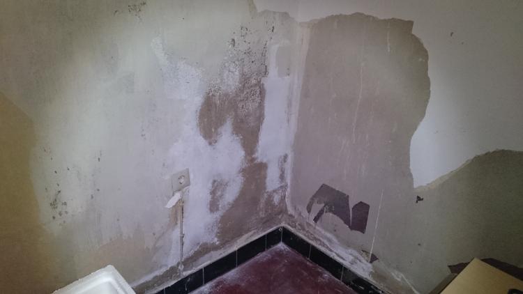

    ich bin neu hier. Meine Frau und ich haben vor ca. 6 Jahren eine Doppelhaushälfte Baujahr 1964 gekauft. Jetzt haben wir uns an die Renovieren des letzten Kellerraumes gewagt. Da dort eine Ecke feucht ist, haben wir die Renovierung immer wieder vor uns her geschoben.
    Das ist die feuchte Kellerwand. An die linke und feuchtere Seite grenzt außen der Kellerabgang an, an der Wand rechts, liegt links außen ein Fallrohr...

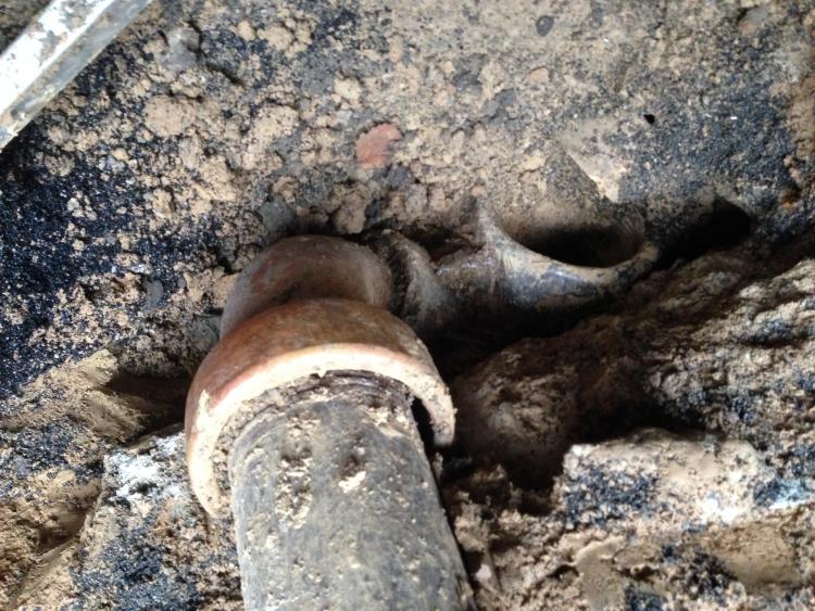

    Daraufhin habe ich selber angefangen auszuschachten und habe zunächst das Fallrohr bis zum Anschluss ans Abwasserrohr unterhalb des Fundamentes frei gelegt. Die Muffenabdichtungen waren teilweise nicht (mehr) vorhanden. Was aber gravierender war, ist die Tatsache, dass neben dem Anschluss für das Fallrohr ein OFFENER Abzweig des Abwasserrohres lag. Hier ein Bild:

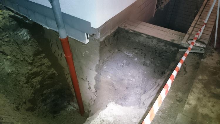

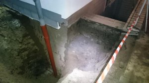

    Das bedeutet, dass wenn es in der Vergangenheit bei Starkregen einen Rückstau gab, das Wasser ungehindert in das Erdreich eindringen konnte. Was mich jetzt aber verunsicherte war, warum die Wand an der das Fallrohr und der Abzweig liegt, fast Trocken ist, aber die Wand um die Ecke so feucht ist. Also habe ich heute nachdem ich das Fallrohr erneuert und den Abzweig verschlossen habe, in Richtung der Kellertreppe weiter aufgegraben.
    Unterhalb der ersten Stufen befindet sich jetzt eine Mauer, welche an die Außenwand anschliesst und offensichtlich bis zum Fundament runter geht. Genau in diesem Bereich müsste die feuchte Stelle im Keller sein.

    Jetzt weiß ich, dass wir alle keine Hellseher sind, aber was vermutet ihr, wo die Feuchtigkeit herkommt?
    Für Tips und Anregungen bin ich offen!

    Wenn ich alles richtig verstanden habe könnte ich mir vorstellen dass unterhalb der Treppe nicht richtig verdichtet wurde und alles was aus den undichten Rohrverbindungen austritt konnte sich in den Hohlräumen sammeln und tritt dann irgendwann nach Durchfeuchtung der Wand in den Raum!
    Ich würde im Ausschlussverfahren vor gehen und die Kanalleitungen von einer Kanalinspektions- und Sanierungsfirma (mit Gütezeichen!!!!) untersuchen lassen!
    Bei uns zum Beispiel würde so eine Untersuchung ca. 300,-€ zzgl. Mwst. kosten!
    Gerade bei den Leitungen die schlecht zugänglich ist könnte dann eine Kanalsanierung interessant sein! Die ist meist auch wirtschaftlicher als die offene Bauweise.
