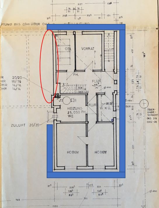

    wir haben vor 3 Jahren einen Bungalow gekauft welcher auch teilwesie unterkellert ist.
    Wir haben vor Einzug den Keller von außen aufbaggern, neu abdichten, drainage legen und dämmen lassen.
    Da eine eite vom Keller überbaut ist, ging dies hier natürlich nicht.
    Genau an der Seite habe wir im Keller nun Feuchtigkeitflecken an der Wand und mit einem "normalen" Feuchtigkeitsmesser zeigt mir die Wand eine Feuchtigkeit von 20-25% an. (an den anderen Wänden liegt die Anzeige bei so 2-7%
    Drainage, abgedichte & gedämmt = Blau im Bild
    Rot = die überbaute Wand
    Luftfeuchtigkeit im Raum beträgt 70-75%, Temperatur liegt durchgehend bei ca. 19°C

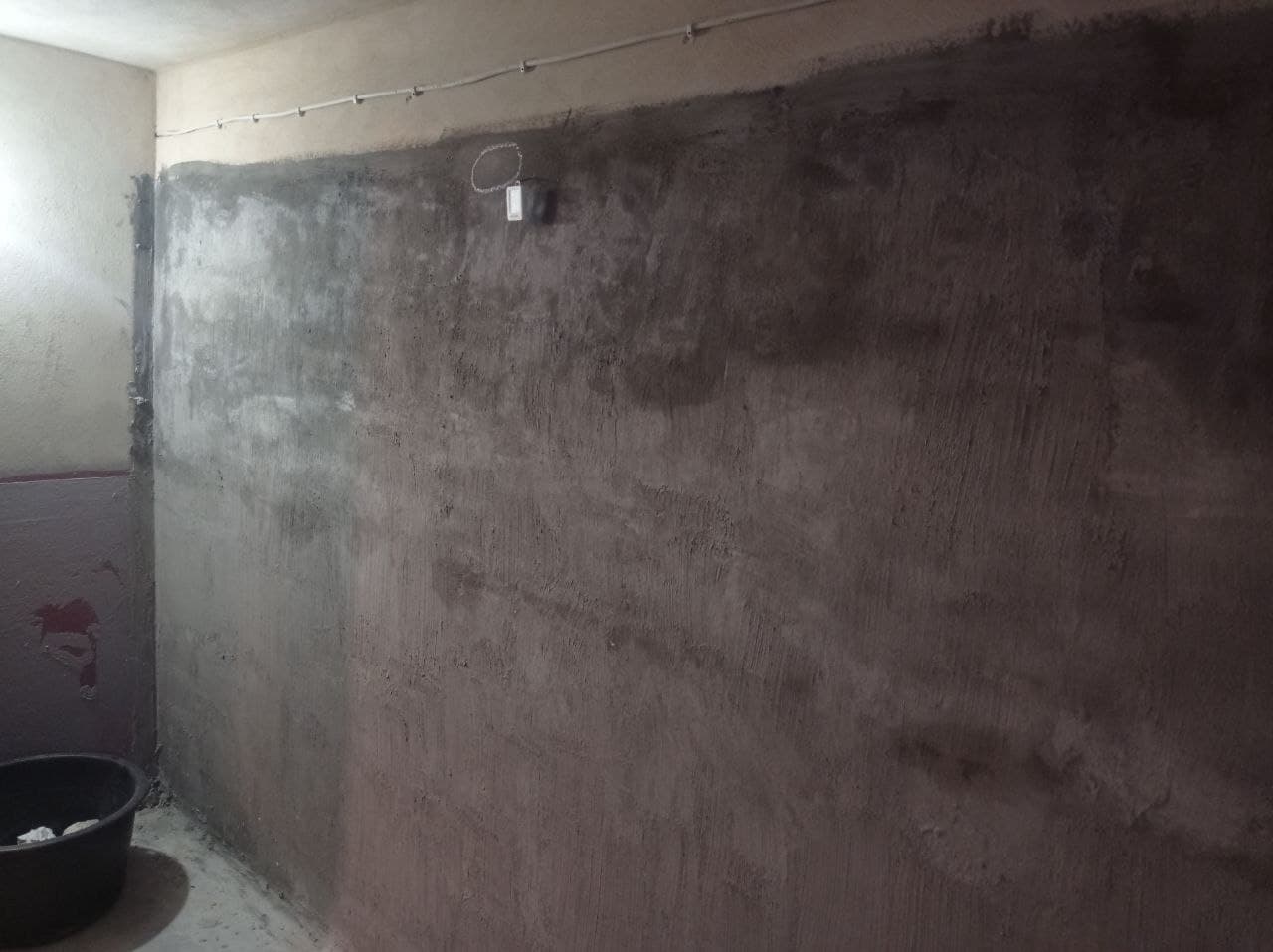

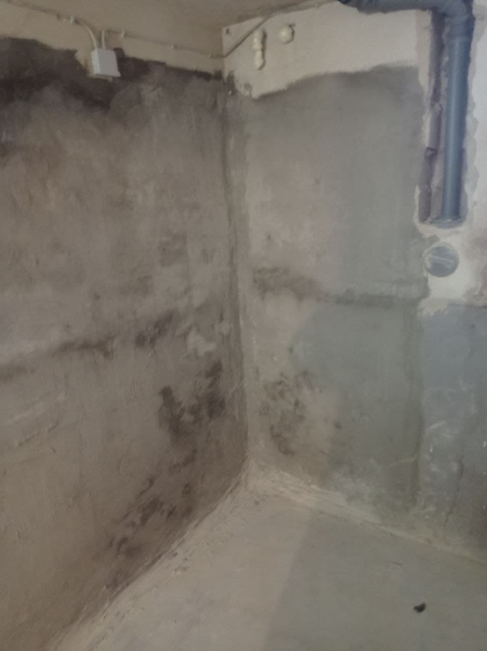

    Das ganze war früher der Öllagerraum, auf dem zweiten Foto erkennt man auch noch ganz gut, dass an der Wand gegen das Öl eine Schutzanstrich vorhanden war - genau auf der höhe wo dieser aufhört sieht man bei der Außenwand, dass die Feuchtigkeit dort anfängt.
    Die Firma, die die Außenabdichtung gemacht hat, hat auch die Innenwand bearbeitet. (Putz abgekloppt & lt. Angebot eine Innenwandabdicht von Fa. Köster angebracht)
    Dieses Jahr im Winter haben wir erste Feuchtigkeitflecken erkannt und diese auch mit Kreide markiert - wie man erkennt sind diese deutlich gewachsen. Zusätzlich auch Luftfeuchtigkeit & Temperatur durchgehend aufgezeichnet. Von den Werten würde ich aber eher nicht darauf tippen, dass es kondenswasser ist ... (Luftfeuchtigkeit immer <80%, Tenmperatur sehr konstant (Winter & Sommer: 18-19°C), Wandtemperatur fällt auch nicht sonderlicht ab.

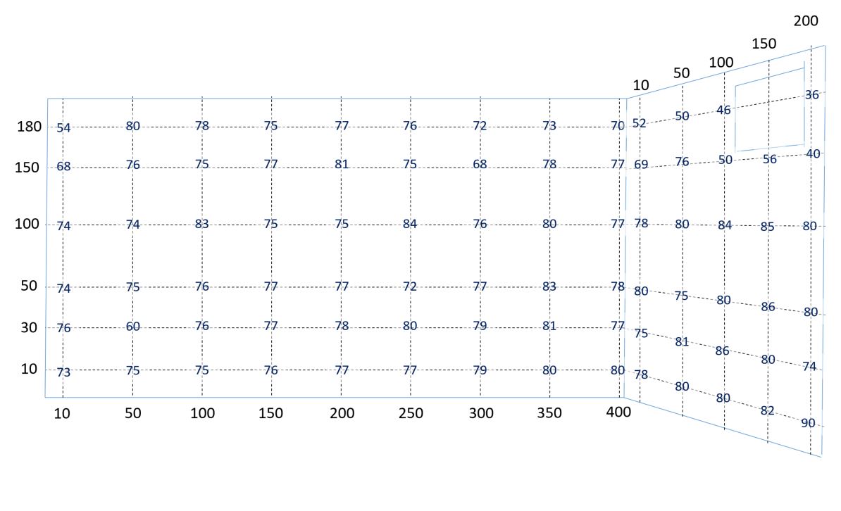

    Gerät ist angekommen und ich habe direkt mal gemesse: ich hoffe die Grafik ist verständlich
    Zusätzlich habe ich in diversen anderen Kellerräumen gemessen (auch unterschiedlichste höhen). hier schwankt der Wert von 30 bis maximal 50.
    Wie darf ich die Werte interpretieren?
    Mich wundert ja, dass die Außenseite, wo eigentlich Drainage, Abdichtung & Dämmung von außen gemacht wurde sich in den Werten kaum zur überbauten Außenwand unterscheidet.
    Aber eben der Unterschied zu allen anderen Räumen sehr stark auffällt.
    Vielen Dank & Gruß
  5. #5 Manufact, 21.07.2021
    Manufact
    Manufact
    21.11.2016
    3.813
    1.360
    Bautenschutz
    Beide Wände: komplette Innenabdichtung.
    Welche Decke habt Ihr?
