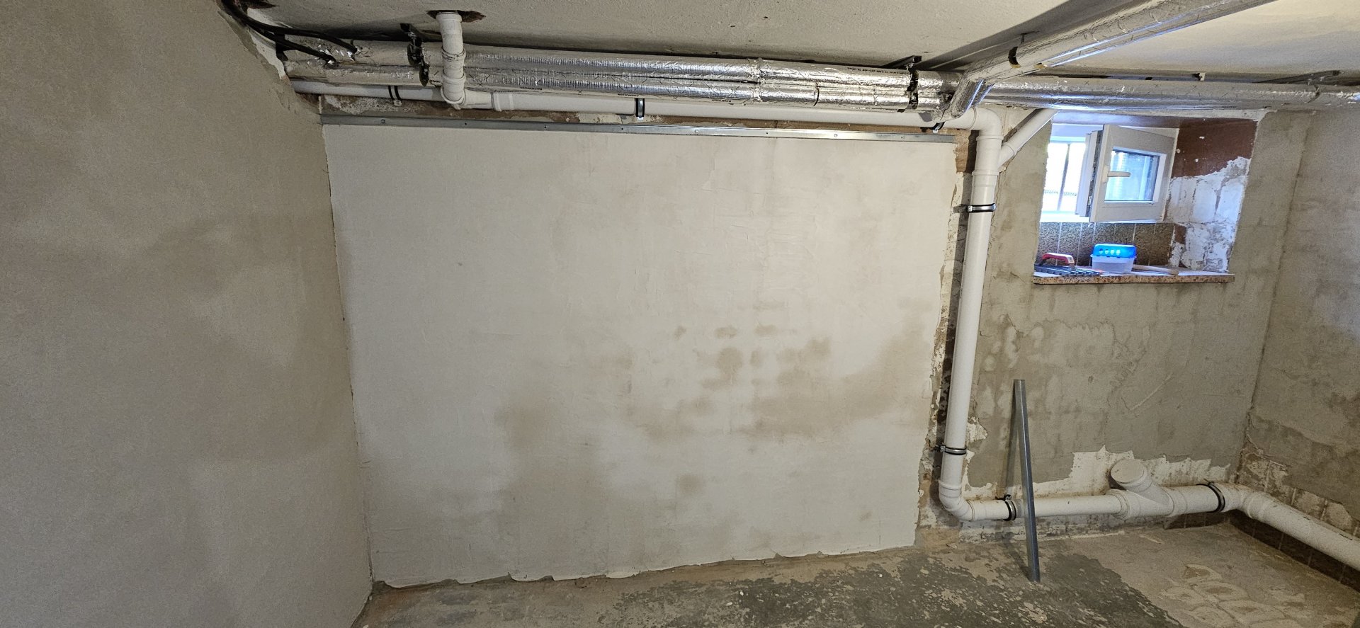

    Bitte entschuldigt, falls es das Thema schon gab (was es mit Sicherheit tut), ich habe folgendes Problem:
    Wir haben im Kellerbereich (sandsteinwand) unseres Hauses, Baujahr 1938, die zuvor an der Wand angebrachten Fliesen abgeschlagen und dir Klebereste entfernt. Nun habe ich mit einem Kalk- Zementputz, um der eintretenden Feuchtigkeit entgegenzuwirken, die Wände verputzt und bin mit einem Feinputz (für Innen und Außenbereich) darüber.
    Der Putz ist soweit trocken bis auf kleine, nasse Flecken (ich hab ein Bild angehängt).
    Wir haben vor, im Kellerbereich Heizkörper zu installieren um uns unten einen kleinen Wohnbereich zu gestalten. Reichen dir Heizkörper um der Feuchtigkeit entgegenzuwirken oder muss ich da anders ran gehen?
    Ich bedanke mich schonmal im Voraus für eure Meinungen und Unterstützung!

    Aus einem Kohlen- Luftschutz,- und Kartoffelkeller des Jahres 1938 machst Du mit ein paar Heizkörpern keinen Wohnraum.
    Dazu müsste der Keller von Außen gegen aufsteigende Feuchtigkeit und gegen unzulässige Wärmeverluste gesperrt und gedämmt werden. Zusätzlich sind Bauvorschriften über Mindestdeckenhöhen, Belichtung und Fluchtwege einzuhalten und im Antrag über Nutzungsänderung nachzuweisen.

    Jawohl, das weiß ich, es soll ja nur ein Keller zum Wohlfühlen sein, also ein Raum für Lager+ Vorrat, ein Raum für Waschmaschine Wäsche etc., Ein Raum mit Heizung und Werkzeug und ein Raum mit Couch und PC als kleines Büro.
    Also nicht wirklich ein offizieller Wohnraum.
    Ich will dort einfach nur in Eigenleistung Fliesen und verputzen sowie etwas Trockenbau durchführen um einigermaßen gemütlich arbeiten zu können.
    Ist das somit unmöglich oder kann ich die Feuchtigkeit etwas eindämmen?

    Deine Fragen wurden beantwortet: Nein, aus dem Kellerloch mit Feuchteflecken an den Wänden wird kein gemütlicher Aufenthaltsraum, weil du einen Heizkörper an die Wand hängst.
    Sobald du da Holz, Couch und ähnliche Materialien reinstellst wird das zum Schimmelparadies.

    Fred A. hat in seiner - manchmal sehr direkten Art - die Problematik auf den Punkt gebracht.
    Wenn ich mir die Leitungen und Abwasserrohre so anschaue, wäre der nächste Schritt vermutlich die Verkleidung der selben. Das würde die Situation allerdings noch verschlimmern. Insofern kommst du an einer Außenabdichtung nicht vorbei. Alles andere ist Kosmetik für einige Monate.
