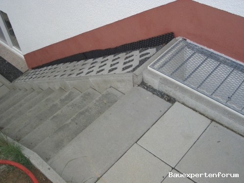

    Hier die Treppe, um sich ein Bild über den Aufwand des Aufgrabens des Lichtschachtes machen zu können:

    Die Treppe sieht grauslich aus!
    Der Sanierputz ist sicher nicht geeignet, da dieser bestenfalls am Symptom herumkuriert,
    ohne die Ursache zu beseitigen.
    Da dort Wasser, evtl. in den Mauerwerksfugen, seinen Weg nach unten findet, scheint
    irgendwo am oder um den Schacht herum Wasser einzudringen (Hauswasserleitungen etc.
    sollte man vorher ausschliessen können).
    Da kommt man wohl ganz schlecht ran und der Nachweis, wer hat nicht richtig abgedichtet
    oder wer hat am Schacht geruckelt (da wäre ja auch noch der famose Treppenbauer)
    wird im Zweifelsfall dazu führen, das man auf der Sache sitzenbleibt oder man muß es ausprozessieren.
    Ich würde mal prüfen, ob da nicht von Treppe und Pflasterung ein Gefälle Richtung
    Lichtschacht vorliegt / zum Haus hin vorliegt und dieses dann evtl. korrigieren.
    Die Rasengittersteine seitlich sind in dem Zusammenhang natürlich ebenfalls ungünstig.

    Wie wurde der Lichtschacht befestigt?

    Ich teile Deine Gedankengänge hinsichtlich eines Schadens an der äußeren Abdichtung und die "Schwammtheorie", d.h. Austritt des eingedrungenen Wassers an der festeren Fuge.
    Der Schaden ist ggf. DURCH den Vorgang Verfüllung und deren Verdichtung entstanden, da die KMB samt Drainmatte hier eventuell mit Stampfer oder anderem Gerät zerhauen wurde, ggf. auch einfach nur durch spitze Steine/Schotter, der sich in der Verfüllung befand. Richtig ist, dass bei der Verdichtung eine Dämmung als Schutzlage (nicht als dämmend) gut gewesen wäre.
    Was mir zu dem Schadensbild auffällt, ist, dass der KLB/MW meist nur horizontal vermörtelt ist und die Vertikalfugen auf Stoss verzahnt sind. Ist die KMB bzw. die Drainmatte beschädigt, fließt über die Vertikalfuge relativ viel ein (ein aufstauendes Moment durch bindigen Boden könnte einen "Wassersack" vor dem Schaden noch zusätzlich anlegen).
    Das eingeflossene Wasser "schwammt" erst im Stein und tritt dann "quellenartig" an der Horizontalfuge aus, da diese erst einmal den Durchfluss sperrt.
    Soweit meine Beobachtungen / Vermutungen.
    An einen Schaden von Wasser von innenseits glaube ich nicht.

    Mein Rohbauer hat sich nun doch durchgerungen, außen aufgraben zu wollen. Allerdings erst nächstes Jahr im Frühjahr, wegen des Wetters.
    Er hofft, seitlich aufgraben zu können, ohne die Treppe abbauen zu müssen. Wenn die Abdichtung nachgebessert ist, will er das aufgegrabene "Loch" mit Magerbeton wieder verfüllen, da zum Verdichten mit dem Hopser zu wenig Platz ist.
    Ich denke damit kann ich leben ..... oder hättet Ihr da Bedenken?

    Ja - Was ist wenn Du warum auch immer da das nächste mal buddeln musst. Sei es, einen Busch zu pflanzen, eine Leitung zu legen oder 2 m weiter die Abdichtung zu machen.
    Dann greifst Du statt zu Spaten und Schaufel zu Kango-Hammer und Container. Und die Abdichtung ist auf sicher (wieder) hin.

    Nachdem die Abdichtung wieder freigelegt und saniert ist, gehört sie gegen den beschädigenden Verfüllungsvorgang...mit was auch immer...geschützt - verdammtnochmal!

    Das sieht auf den Bildern natürlich nach einem Fehler der Wand, Abdichtung usw. aus.
    ABER:
    " Ab und an wird auch mal Wäsche auf dem Trockenständer aufgehängt. Die Luftfeuchte bewegt sich zwischen 60 und 80% bei 18-20°C. Der Raum ist nicht beheizt, gelüftet wird durch das Fenster - oder mit Durchzug zum Treppenhaus."
    Wenn da Wäsche auf einem Ständer im Keller getrocknet wird, kann auch hier eine der Ursachen sein.
