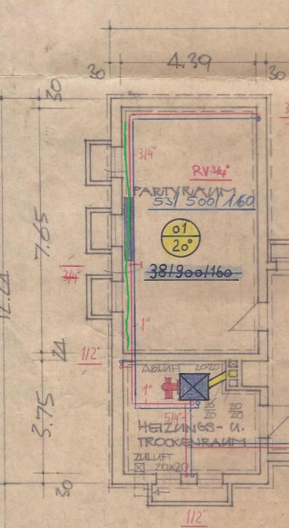

    Hallo liebe Bauexperten,
    ich wäre sehr froh, wenn mir jemand hier mal einen Tipp geben könnte. Und zwar geht es um eine feuchte Kellerwand.
    An dieser befindet sich einmal der Heizungsraum und zum anderen der Partyraum. Der Heizungsraum ist komplett trocken.

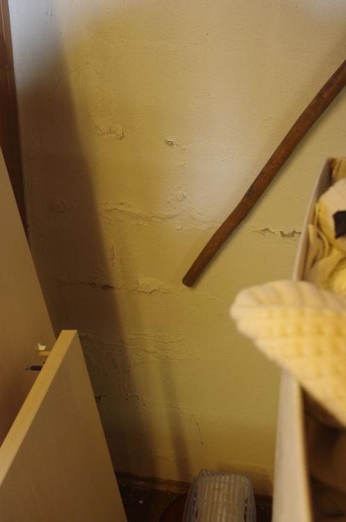

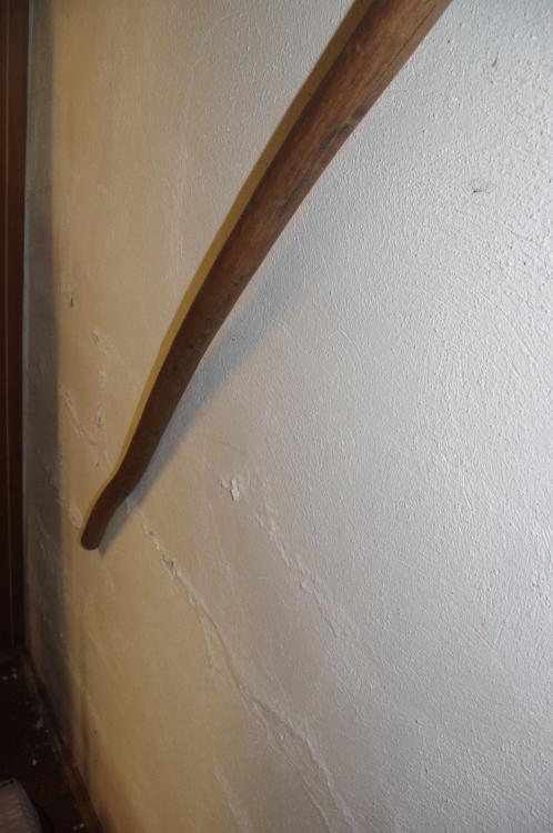

    Nur im Hobbyraum ist die Kellerwand feucht. (Siehe grüne Linie)
    Man kann deutlich die Mauerfugen erkennen. Mein Vater sagt, dass dort schon
    immer ein wenig Feuchtigkeit war. Aber jetzt müssen wir etwas unternehmen, da ich den Raum auch gerne nutzen möchte.

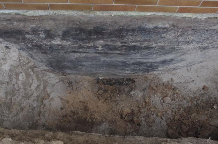

    Jetzt habe ich außen mal ein Loch gegraben um nachzuschauen wo die Feuchtigkeit eindringt.
    Der Sand, welcher sich vor der Mauer befinden war jetzt nun aber bis unten hin knochentrocken. Außerdem
    sind (auf den ersten Blick) keine Beschädigungen an der Außenwand und an dem Bitumenanstrich oder was das ist,
    zu erkennen. Weiter ist die Wand ebenso außen trocken...
    In der Wand befinden sich keine Wasser- oder Heizungsrohre. Augenscheinlich ist die Feuchte in der Mauer auch auf einer Höhe. Der Keller
    an sich ist auch nicht tiefer als ca 1,5 Meter in der Erde. Also quasi nicht von außen, nicht von unten und keine Rohre. Keine Lüftung???

    Keine Folie aussen drauf? Liegen da eine Drainage? Ist die vielleicht verstopft?
  3. Deemow
    Deemow
    07.09.2015
    Zoellner
    Süd-HE
    Nein nur Anstrich außen. Ist Baujahr mitte der 70er. Keine Drainage. Alles schöner trockener Rhein Sand.
