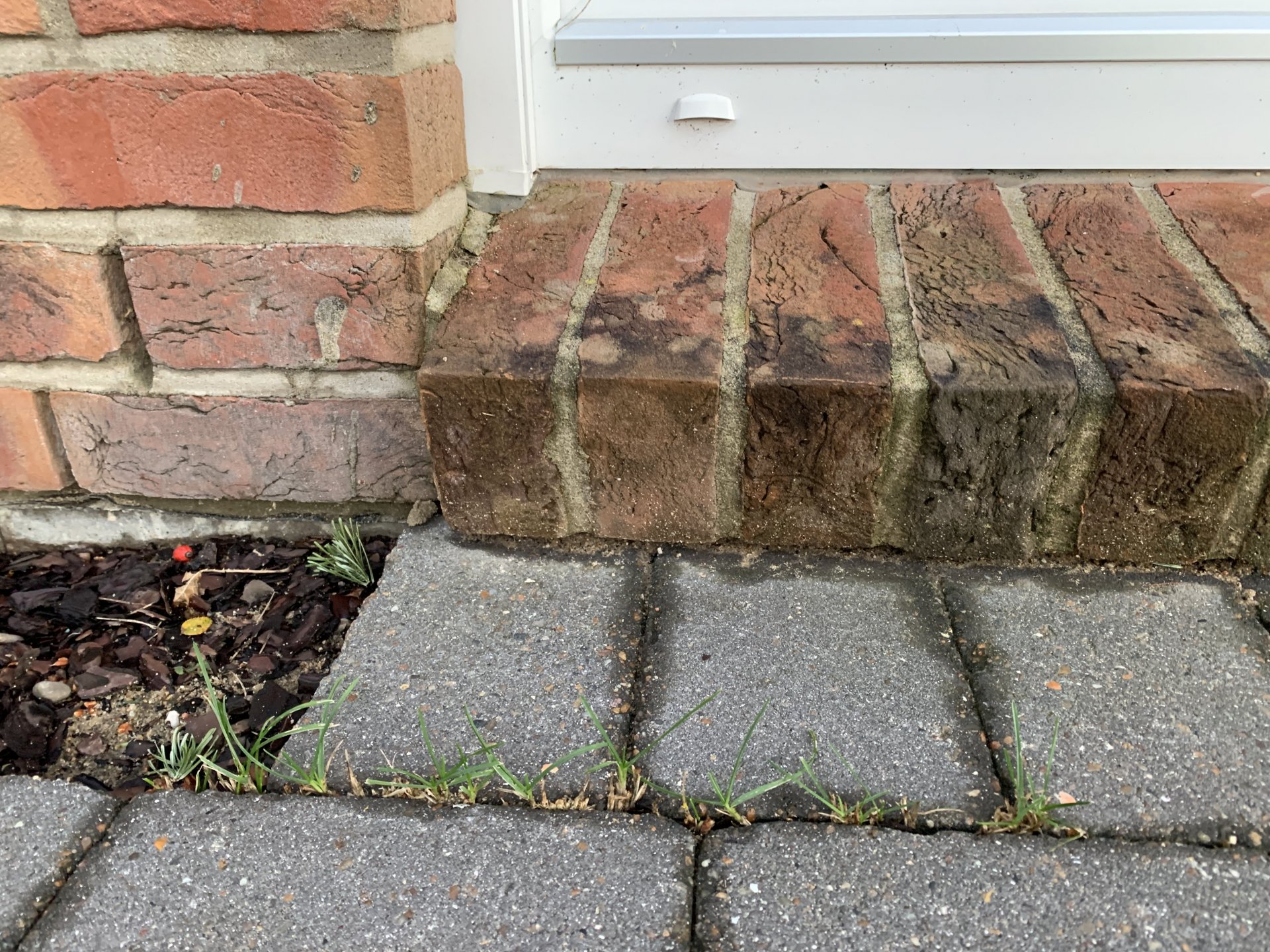

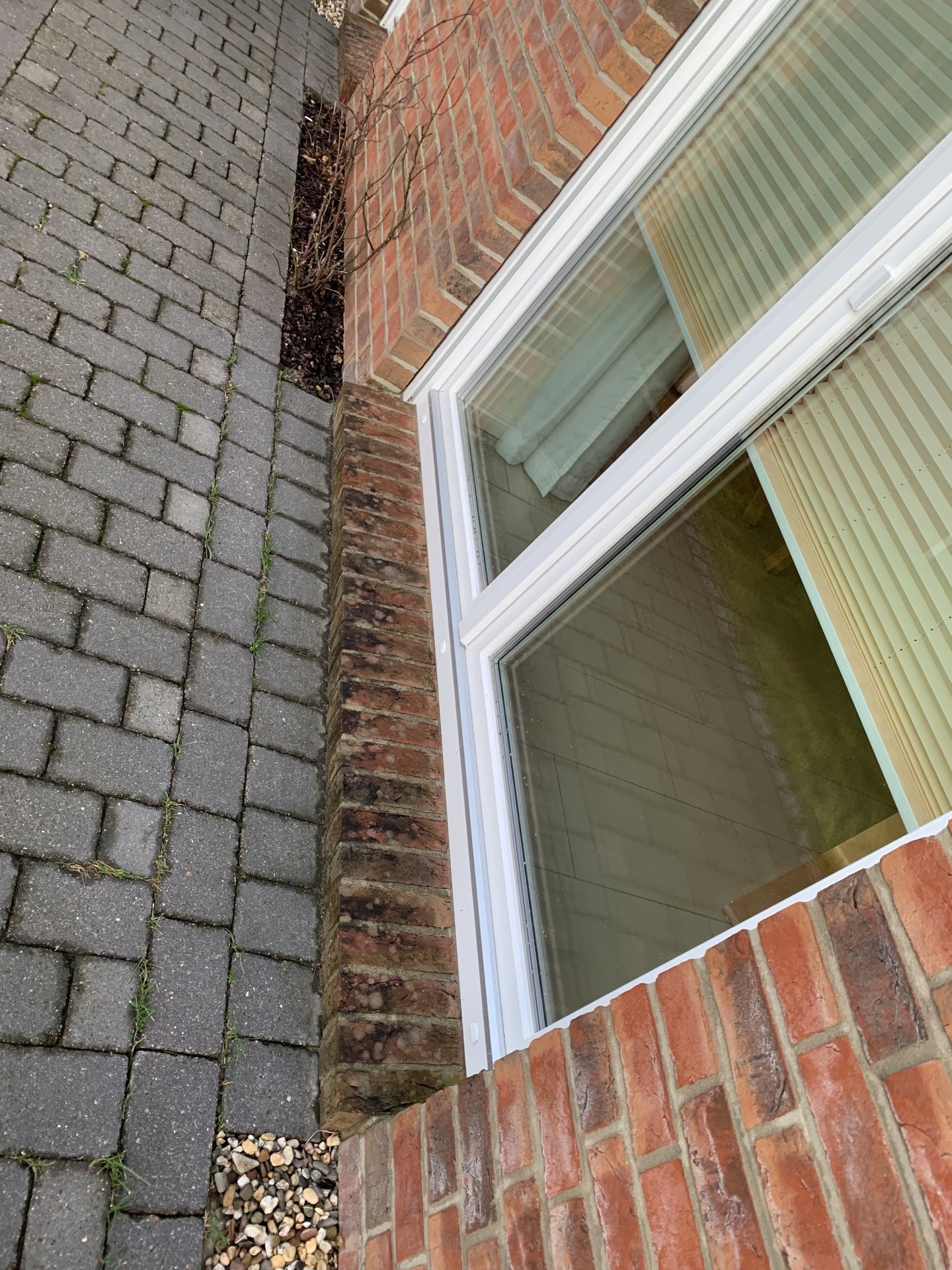

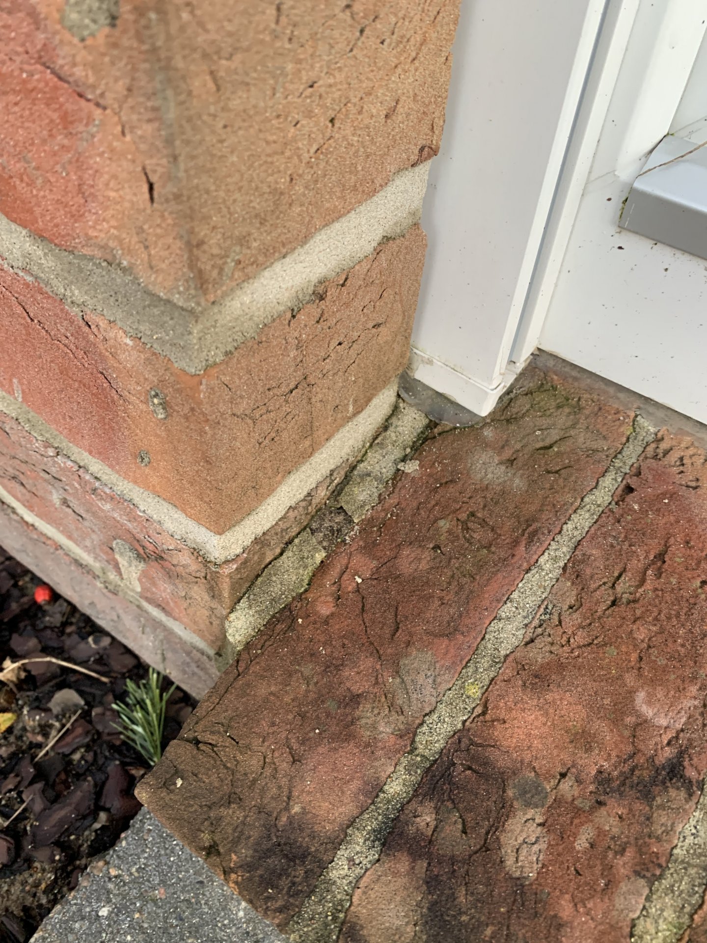

    Hallo Experten,
    mein Häuschen ist Baujar 2002, gekauft habe ich das Haus vor 2 Jahren.
    Die Bodentiefen Fenster im EG an der Westseite sind im Vergleich zu den anderen Klinkern dunkel gefärbt und länger Feucht nachdem es geregnet hat. Jetzt beginnt auch der Mörtel zu "bröseln". Ist dort eventuell ein Feuchtigkeitsbarriere o.ä. nicht korrekt installiert?
    Ein paar Bilder:
    Beste Grüße,
    imba3r

    Moun,
    Das sind sehr raue Steine dadurch bleibt das Wasser länger in den Poren stehen und zieht dann in den Klinker. Vielleicht mal gut sauber machen, Trocknen lassen und dann evtl. Imprägnieren. Da gibt es bestimmt was geeignetes im Fachhandel. Zumindest gibt es sowas für Fliesen oder Marmor und Granit.
