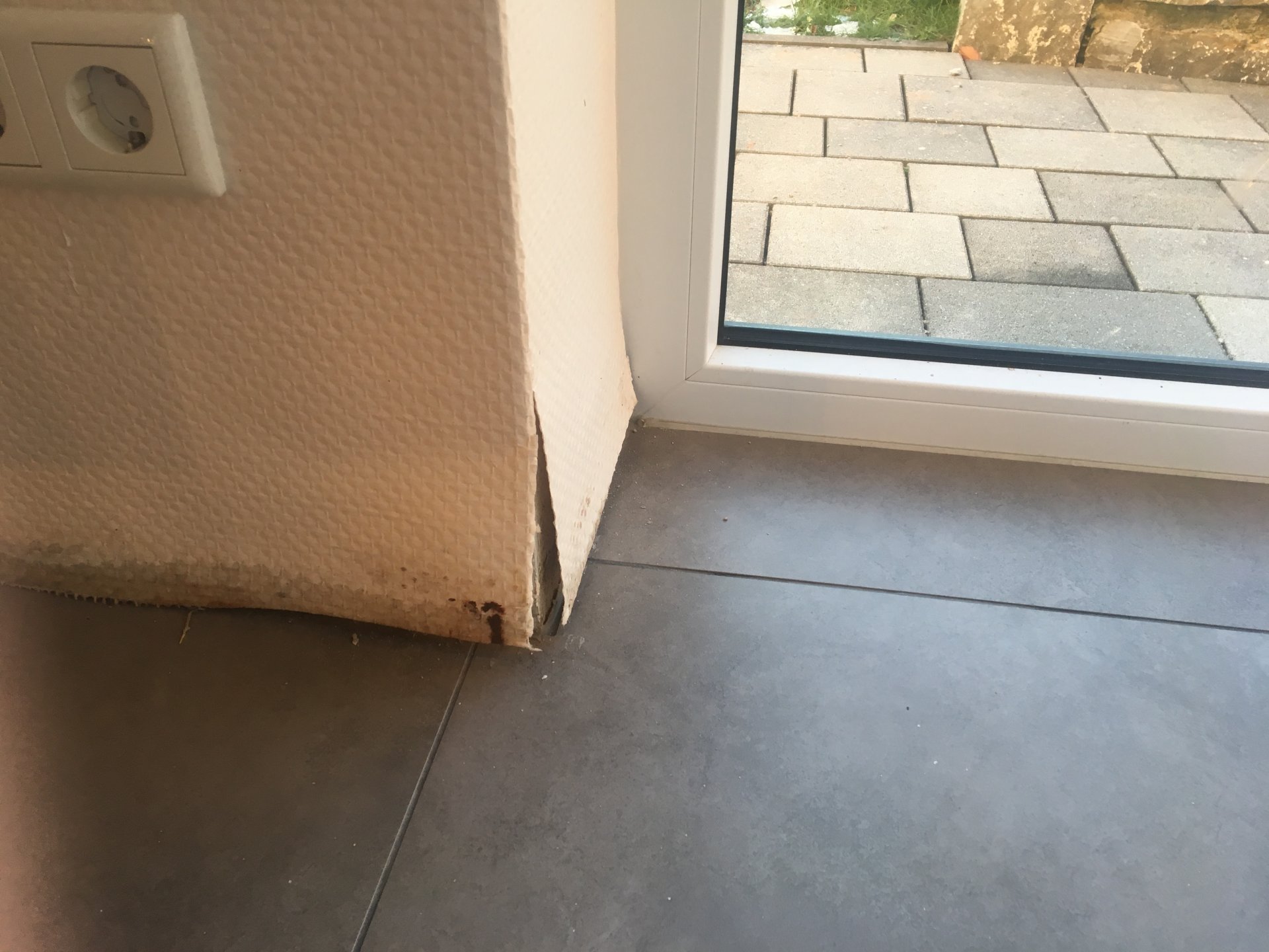

    ich habe in einem Neubau (5Jahre alt) das Problem von Feuchtigkeit im Bereich der Fenster / Türlaibungen.
    Nicht unterkellert.
    Die Feuchtigkeit beträgt ca. 25% ... lediglich in der Labung und ca. 20 cm um die Ecke herum ... bis zu einer Höhe von ca. 30 cm.
    Das Problem besteht nur an der Schlagseite ... Fenster (feststehend) und Tür bodentief.
    Vermutlich besteht das Problem von Anfang an ... ist mir allerdings im letzten Winter erst aufgefallen.
    2 Fotos zur Verdeutlichung der Gegebenheiten.
    Hat jemand eine Idee woher das kommen könnte ?

    Abdichtung außen mangelhaft (Fenster und/oder Mauerwerk).
    Wie wurde es damals ausgeführt?

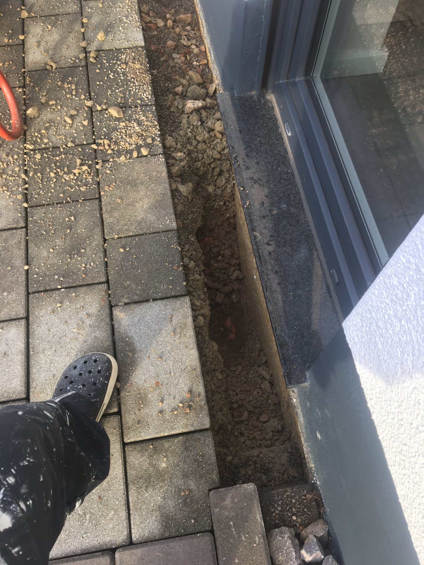

    25% sind eine extrem geringe Mauerfeuchtigkeit ...
    Ansonsten hat @Lexmaul vollkommen Recht:
    Aussen bis 50 cm unter GOK aufgraben, dann Bilder einstellen.

    Dazu vielleicht noch ... der Raum wird nahezu ausschließlich mit einem Kaminofen beheizt.
    Zwar ist eine Fußbodenheizung vorhanden.
    Aber die meiste Zeit aus.
    Kann es durch „schlechte“ Wärmeverteilung im Raum ... Schlagseite ... „Kälte/Wärmebrücke“ entstehen ?
    Gelüftet wird denke ich ausreichend und „richtig“

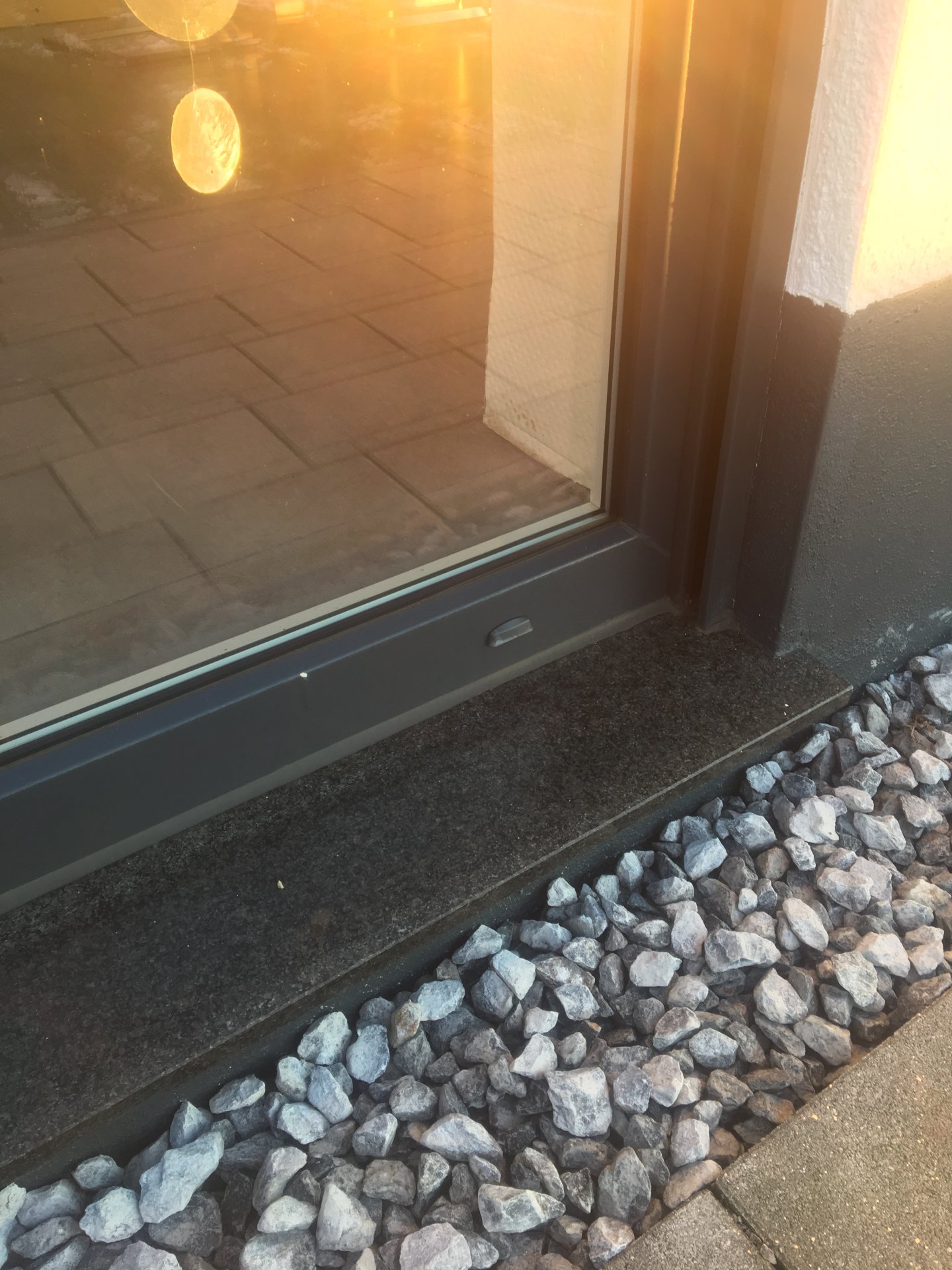

    Aufgebuddelt hatte ich schon ... keine Staunässe wahrnehmbar.
    Bisher war bis an die Wand gepflastert.
    Jetzt habe ich die letzte Steinreihe durch einen Kiesstreifen ersetzt ... Drainage ist vorhanden ...

    Wo soll das Wasser denn hin ?
    Ich sehe da nur Recycling-Material und eine Granit-Fensterbank ,die im Dreck liegt..
    SIL gefällt das.
  8. SIL
    10.876
    4.219

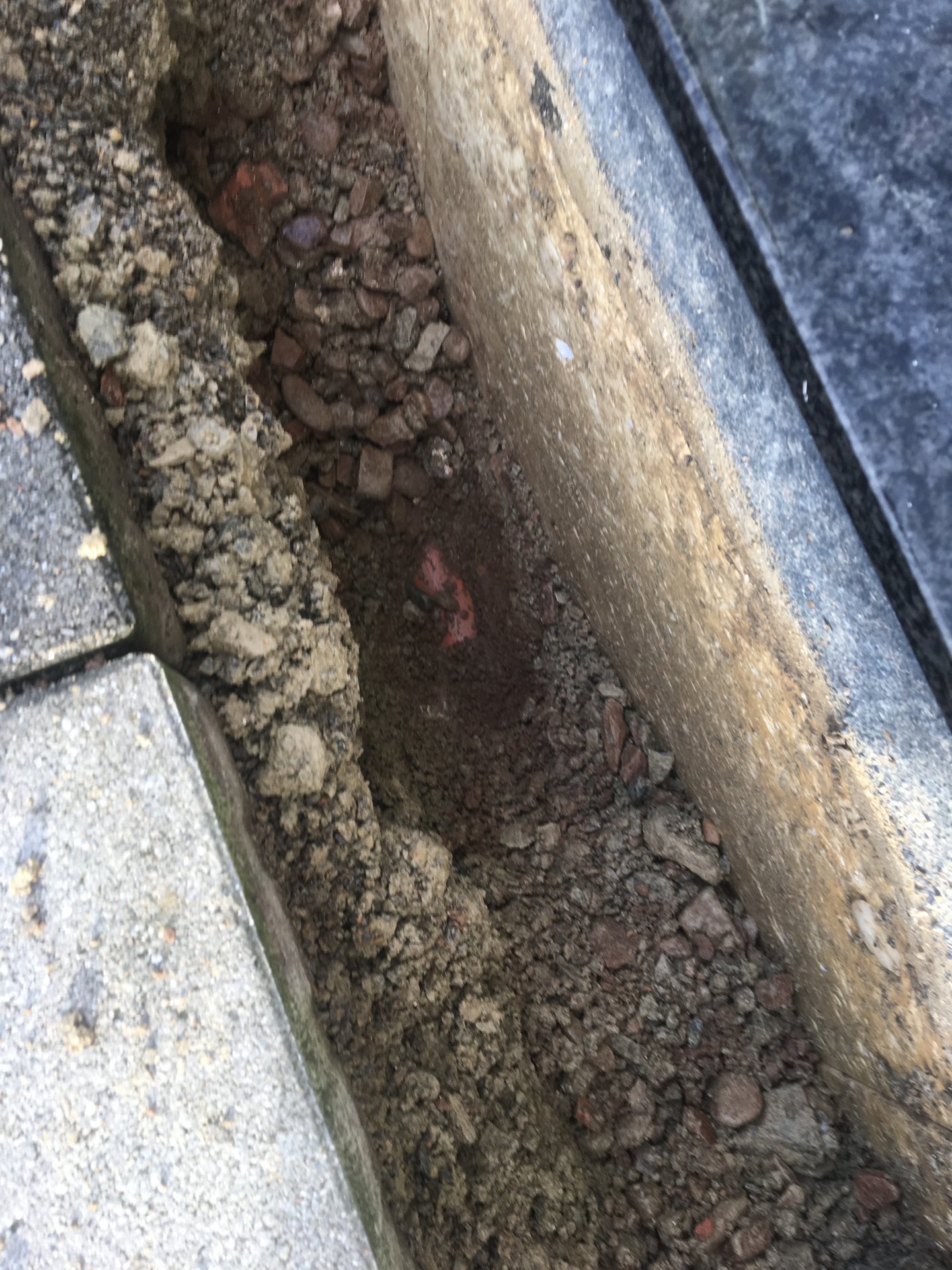

    Und ein Rohr wohnt da @jodler2014 - da fehlt einiges an Abdichtung, Kies oder RCL davor einbauen hilt nicht wirklich...

    Dichtschlämme , Noppenbahn und hastenichtgesehen .
    Tiefer graben geht nicht .
    Ist das rote Ding wirklich ein KG Rohr oder ein Stück vom Mauerwerk ?

    Also ... soweit ich mich erinnern kann, ist hinter dieser Sockeldämmung eine Dichtschlämme aufgezogen die über Erdreich reicht.
    Die Fensterbank hat ca. 10cm Abstand zum Boden.
    Wie muss ich das aufbauen, um es „sachgemäß“ auszuführen ... und wie gehe ich vor?

    Das Rohr ist übrigens ein Abfluss ... 30cm weiter links liegt dann ein Drainageschlauch

    Ach, das ist kein Beton, sondern Dämmung? Nur eine Dichtschlämme wäre ja m.W.n. falsch - und wie sind die Fenster an die Abdichtung (die ja keine ist) angeschlossen?
    Warum nicht woanders? Sagtest Du nicht, dass das die Wetterseite ist? Dann hast Du da schon mal Deine vorsichtige Erklärung.

    Ich würde mal als erstes die Fußbodenheizung dauerhaft einschalten, ERR voll auf und wenn es dann zu warm wird, lieber am Verteilerbalken den Durchfluss etwas verringern. Kann nämlich auch durch Kondensation entstanden sein.
    Auf den Fotos fehlt eigentlich nur die Noppenbahn, was hier aber im Forum eh zwiespältig gesehen wird. Wenn die Dichtschlämme hinter der Dämmung hoch genug gezogen und an die Dichtung vom Fenster angeschlossen ist, dann müsste die Ursache ja woanders liegen. Ob das alles so richtig ist, bekommst Du nicht zerstörungsfrei raus (höchstens Fotos aus Bauphase).

    ja ... die Feuchtigkeit habe ich mit einem "einfachen" Holz/Mauerwerk Feuchtigkeitsmessgerät gemessen welches mehr als 25% anzeigen könnte.
    Die Tapete habe ich abgelöst um die Trocknung zu begünstigen.
    Messe ich etwa 30 cm oberhalb der Fußleiste habe ich nur noch ca. 8% Feuchtigkeit.
    Auf Höhe der Fußleiste immer noch ca. 25 - 30 % ... Fussbodenheizung war die letzten 3 Wochen an.
    Was mir noch auffällt, ist das die Fenster im äußeren Drittel der Labung stehen.
    Kann man etwas zu der Wahrscheinlichkeit sagen, dass dies hier Feuchtigkeit ist, die durch das Fenster ... Abdichtung dessen ... durch den Bereich der unter dem Pflaster liegt ... oder durch Kondensation entsteht ... sagen ?
