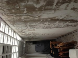

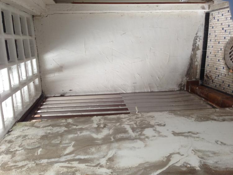

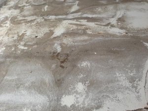

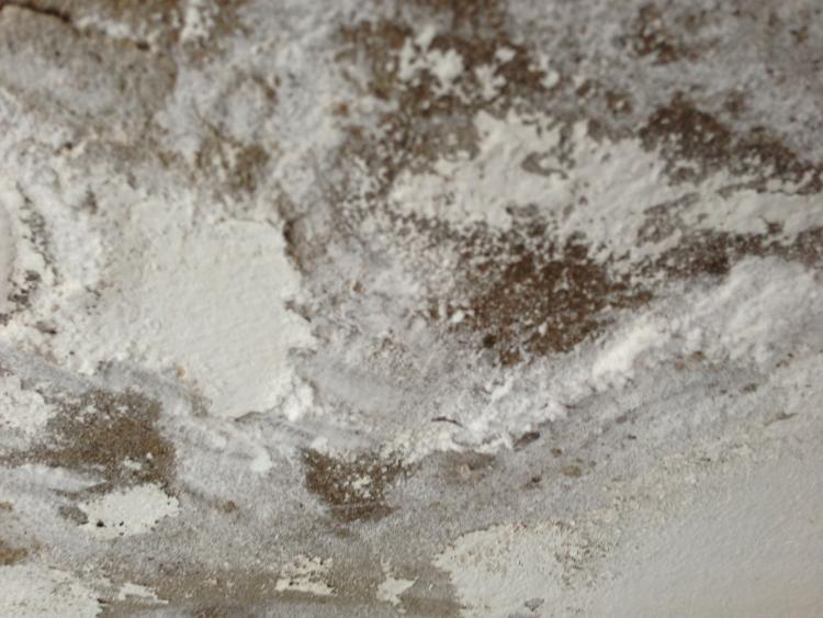

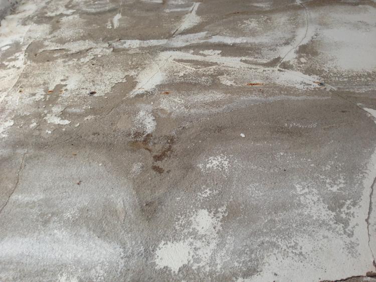

    Wir haben vor unserem Keller einen überdachten Lichtgraben. Nun sieht die Wand zum Erdreich hin sehr hässlich aus (Feuchte, Ausblühungen, abblätternde Farbe mit starken Abrieb).
    An die "Überdachung" mit den Glassteinen schliesst sich eine gepflasterte Terrasse an. Eine Abdichtung oder Isolation zum Erdreich ist vermutlich nicht vorhanden. Zur Bauweise der Wand habe ich keine Informationen (Bau 70er Jahre). Bilder sind hoffentlich angehängt.
    Meine Frage ist nun wie man diese Wand optisch herrichten kann. Am liebsten wäre mit eine dauerhafte Lösung, allerdings muss der Aufwand auch im Verhältniss stehen. Einfach Kalkfarbe drauf oder doch auf irgendeine Art und Weise "trockenlegen" und Verputzen? Was gibts da für Möglichkeiten?
    mfg Jörg

    1. Ursache finden (dafür wird man von außen öffnen müssen)
    2. Ursache beseitigen
    3. Schäden beheben
    Um in Ihrem Jargon zu bleiben: ich sehe keine Chance, mit MIC zu arbeiten, wenn außen tatsächlich keine Abdichtung drauf ist...

    vermutlich wird man keine befriedigende optische Lösung erreichen, wenn man von außen nicht abdichtet und dem Mauerwerk eine Chance gibt, dass es austrocknet. Dafür ist es nach den Bildern einfach viel zu viel Wasser, was hier eindringt.
    je nachdem, ob dort auch Frost angreifen kann, könnte ich mir am Mauerwerk und Putz auch Frostschäden vorstellen.
    Man muss sicher erst mal die Frage stellen, woher das Wasser kommt: aus dem Erdreich oder ist die Mauerkrone nicht abgedichtet, so dass das Mauerwerk von oben durchfeuchtet. Hilfreich wäre es auch, zu wissen, aus welchem Mauerwerk diese Wand besteht.
    Ganz davon abgesehen: Mauerwerk halte ich bei einer solchen langen erdruckbelasteten Wand ohnehin für problematisch. Ich hege starke Zweifel, dass die Wand dem Erddruck standhalten kann oder ob nur Glück dazu geführt hat, dass diese noch nicht versagt hat.
    Heute würde man eine solche Wand entweder mit kräftigen Aussteifungsstützen bauen oder noch besser gleich komplett in Beton bauen...
