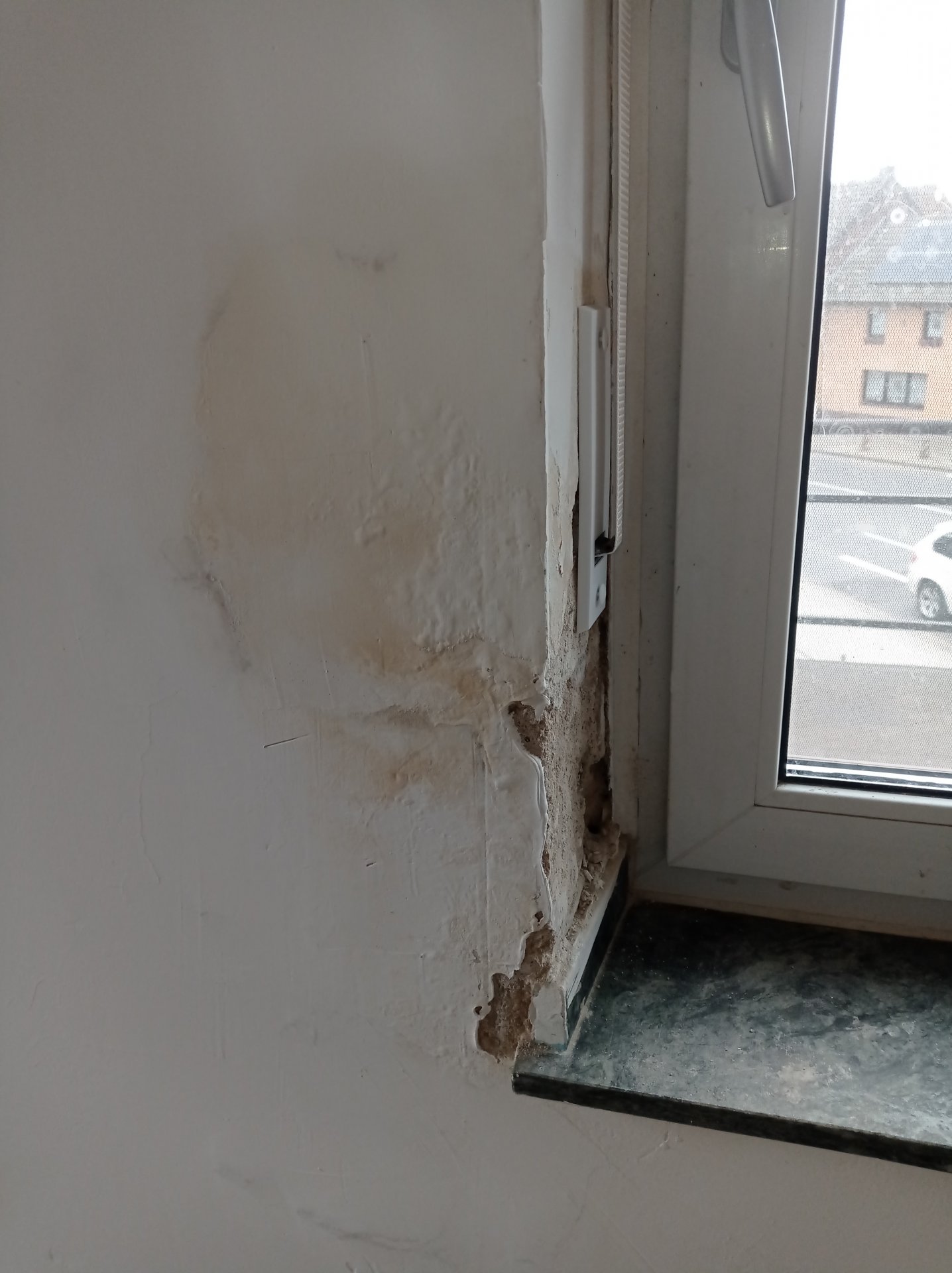

    Guten Morgen, ich bin gerade bei der Sanierung eines Hauses von 1953. Dabei haben wir auch bei den Rolläden alles ausgetauscht u.a. die Gurtwickler und Bänder. Nun hat sich Recht schnell nach dem Austausch eine sehr nasse Stelle an der Wand um den Gurtwickler rum gebildet. Hat da jemand eine Idee was da los sein kann?

    1953 hat man noch keine Wärmedämmung auf die Außenwände geklebt. Die Wand ist also auch heute noch kalt. Wenn in dieser Situation eine Luftbewegung durch den Raum des Gurtwicklers nach draußen besteht kann warme Innenluft im Raum des Wicklers kondensieren.
    Eine andere Möglichkeit ist schlicht Regenwasser, das irgendwo darüber in die Wand gelangt, über die Hohlräume in den damaligen Hohlblocksteinen einen Weg nach unten gefunden hat und beim Gurtwickler austritt.
    Wurden denn bei dieser Renovierung auch Fenster erneuert und vielleicht nicht richtig eingebaut? Nach dem Foto sehe ich da keine Veränderung.

    Vielen Dank für die Antwort! Die Fenster wurden nicht erneuert, die Rolladenkästen und alles dazugehörige sind innenliegende also gibt es eigentlich keine Öffnung nach außen. Dazu kommt dass innen nicht geheizt wurde also eigentlich auch kein großer Temperaturunterschied besteht. Der Gurt ist nicht nass, es ist eher in der Wand um den Gurtwickler .. von aussen scheint es nicht zu kommen, zumindest erklärt es sich nicht wenn man die Außenwand anschaut

    Wenn es wirklich kein Wasser von außen ist, bleibt nur das Wasser der Heizung oder die Wasserleitung.
    Neben den Fenstern hat man damals gerne Schächte für die Heizungsrohre nach oben angeordnet.

    Oben gibt es beides nicht also Wasser und Heizung das kann es auch nicht sein... Es ist merkwürdigerweise direkt aufgetreten nach der Erneuerung des Wicklers als wenn es irgendwas passiert wäre nur gehen da die Ideen aus, was es sein kann

    Der Schaden ist offensichtlich schon alt und die Ursache wurde anscheinend nie beseitigt. Die gilt es jetzt zu finden und abzustellen. Die neuen Gurtwickler können da am Wenigsten für.

    Ich schreibe das ja hier weil sich die Ursache eben nicht so einfach finden lässt. Der Schaden ist nicht alt, der Schaden ist äußerst neu. Ich hin das Haus seit 6 Monaten am sanieren und die Wand war die ganze Zeit trocken ohne Rückstände von alten Wasserflecken.

    Du meinst, erst nach dem Tausch des Gurtes sei der Putz von der Wand gefallen und die Stelle stümperhaft mit dem falschen Material (welches zwischenzeitlich zum Teil auch schon wieder abgefallen ist) zugeschmoddert worden?

    Also ich probiere hier nur ein Problem zu klären. Nein ich sage nicht dass der Putz erst danach so angebracht wurde ich gebe nur alle bekannten Tatsachen weiter damit das Problem von denen die mir helfen möchten auch richtig beurteilt werden kann und dazu gehört eben die Tatsache daß die Nässe bisher nicht aufgetreten ist. Da dort weder aussen eine Beschädigung der Wand ist noch Leitungen liegen Versuche ich einfach nur das Problem einzugrenzen

    Naja der Fehler ist in der Vergangenheit schon oft aufgetreten deshalb wurde da so oft rum geschmiert
    wenn du das Haus erst 6 Monate kennst dann kann es durchaus sein, dass das überhaupt nix mit deinen neuen rolläden zu tun hat sondern einfach völlig unabhängig davon gerade aufgetreten ist.
    Ich würd mal oben drüber schauen
    evt stark regen / Problem am Dach

    Also das hab ich falsch ausgedrückt, ich saniere seit 6 Monaten, kenne das Haus aber seit dreißig Jahren weil meine Eltern das bisher vermietet haben. Natürlich kann es sein, dass die Mieter da selber was entfernt haben, aber generell würde man ja davon ausgehen dass der Vermieter bei einem Nässeschaden bescheid bekommt. Ich meine jetzt gar nicht dass es unbedingt der Wickler ist, da nur alle anderen Dinge von den entsprechenden Handwerkern ausgeschlossen wurden dachte ich dass ich mich hier mla umhöre, ob es da Erfahrungen zu dieser Wickleroffnung gibt, einfach weil mir sie Ideen ausgehen

    Naja da wo der Wickler sitzt ist ein großes Loch/ Schlitz
    Drüber ist der Rollladen Kasten der ist noch ein größeres Loch in der Wand
    Wasser ist faul und läuft nach unten
    das heißt jede Undichtigkeit über oder um das Fenster drum herum, oder auch die Mauer Krone dieser Wand sowie evtl größere Putz Schäden oder offene Stellen an der wand nach außen können dazu führen dass Wasser in die Wand kommt besonders bei Schlag Regen
    Bau doch den Wickler aus und beobachte mal wo es her kommt.
