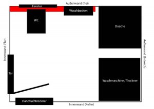

    ist diese Wand denn gedämmt (und wenn ja: wie)?
    mich würde mal ein Grundriss des Bads interessieren mit eingetragener Lage der Kondensatstelle und des Heizkörpers.
    Irgendwie beschleicht mich das Gefühl, dass der Heizkörper so ungünstig platziert ist, dass eine ausreichende gleichmäßige Beheizung des Bads gar nicht möglich ist...

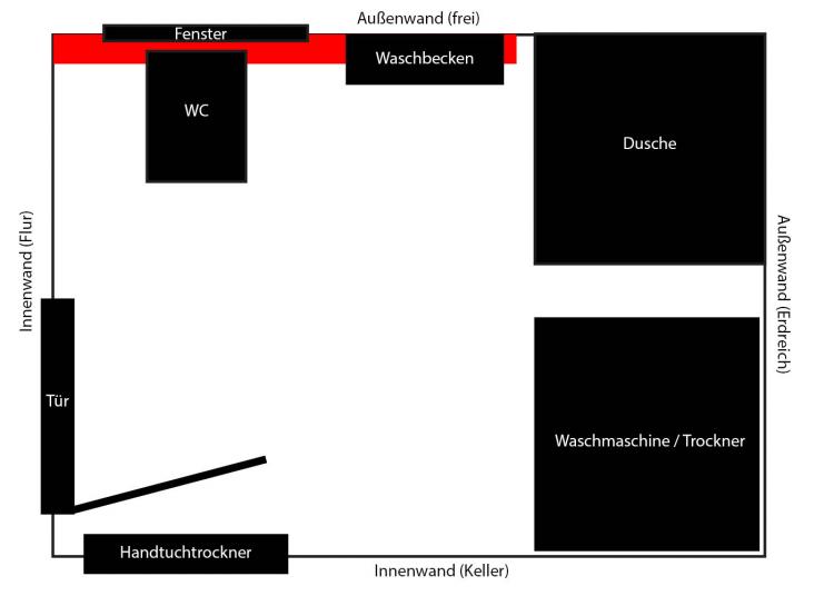

    Guten Morgen,
    anbei eine Zeichnung des Bades - entschuldigt meine schlechten Grafiker-Skills, aber leider habe ich gerade den offiziellen Grundriss nicht zur Hand :-)
    Noch zur Info: die Tür befindet sich zwar vor dem Heizkörper, wenn sie geöffnet ist, aber ist 99% des Tages geschlossen. Die rote Stelle markiert die "Problemzone".

    Bei zwei Außen-, einer Flurwand und dem Fußboden zum unbeheizten Keller dürfte die Hühnerleiter vermutlich tatsächlich etwas schwach auf der Brust sein.
    Wenn dann noch nichtmal durchgeheizt wird, ist es kein Wunder, wenn die Suppe an den Wänden runterläuft.
    Hat denn jemand mal den Wärmebedarf ermittelt oder ging es nur darum, wieviel Platz ist in der Ecke und welche Form des Heizkörpers ist am hübschesten?

    Dazu muss ich leider sagen, dass bei allen anderen Räumen der Wärmebedarf berechnet und danach auf Maß die Heizkörper mit entsprechender Leistung bestellt wurden, nur beim Badezimmer wurde der Handtuchtrockner von uns bestellt und wir sind davon ausgegangen dass dieser Aufgrund seiner Größe ausreicht. (Da dieser jetzt fast 20cm höher als und genauso breit ist wie der alte in unserem vorherigen Bad, welches ähnliche Voraussetzungen hatte).
    Der Trockner ist ein Ablufttrockner mit Mauerdurchführung direkt dahinter.

    Na wenigstens etwas.
    Dann lass mal den Wärmebedarf oder neudeutsch die Heizlast berechnen und schau, ob Du eventuell noch einen zweiten Heizkörper, vorzugsweise an der Außenwand platzieren kannst.
    Bedenke auch, dass die Leistungsangaben der Badheizkörper auf freie Konvektion berechnet sind.
    Sobald da auch nur ein Handtuch drüberhängt, bricht die Leistung zusammen.
    Und nun schau mal in Euer Bad, wie es da aussieht...
