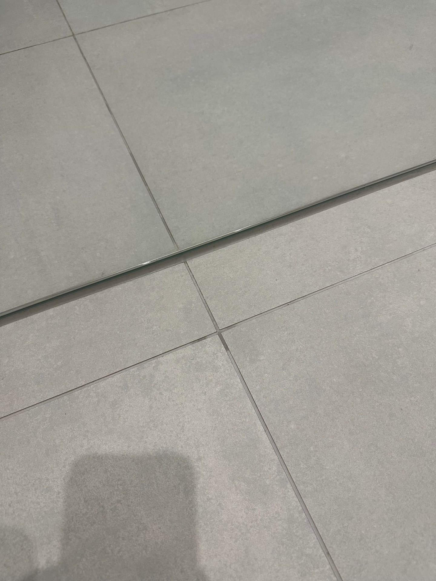

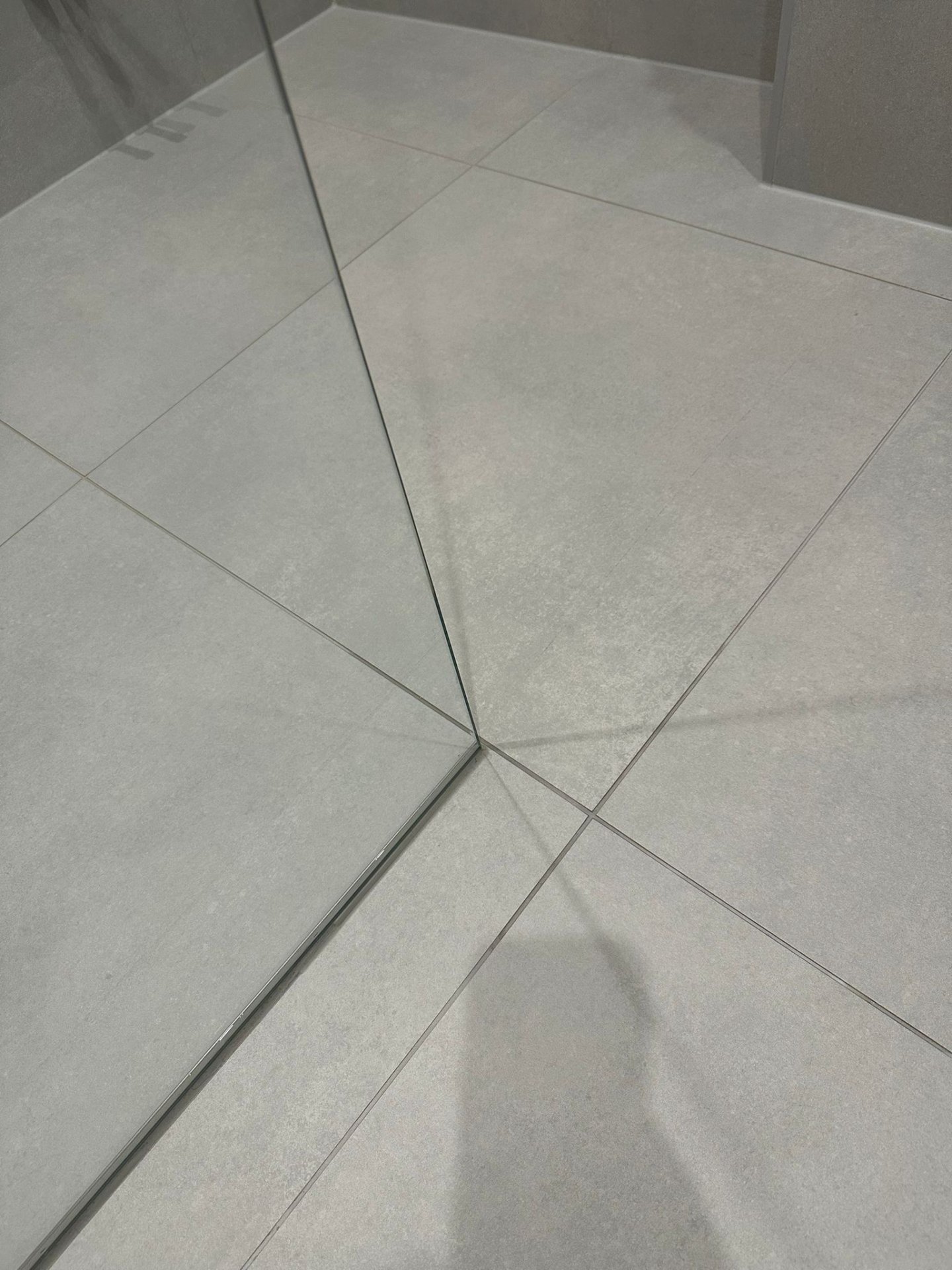

    Hallo hab eine frage ist das normal das meine fugen so ne feuchte optik haben die fugen ansich selber sind eigentlich hell habe nur im bad an einer stelle so eine ooptik gehabt jetzt ist eine zweite stelle dazu gekommen ist eigentlich nicht im duschbereich anbei die Bilder kann mir da jemand bitte behilflich sein an was das liegen könnte

    Nimm ein nasses Tuch und wisch mal über die Fugen.
    Wenn du so die Fugenmasse rausbekommst und auch ganz leicht mit dem Fingernagel eindrücken kannst, hast du ein Problem.
    Wenn die hart ist aber Wasser saugt kannst du mit einem feinen Pinsel "MEM Duschdicht" auftragen. Das ist eine transparente PU Lösung. Tip: wirklich nur die Fuge damit behandeln und nicht wie auf der Anleitung angegeben auch die Fliesen. Letzteres kann fürchterlich aussehen.
