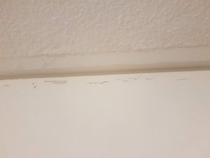

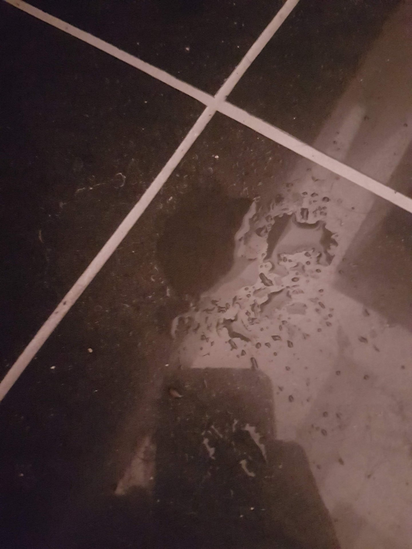

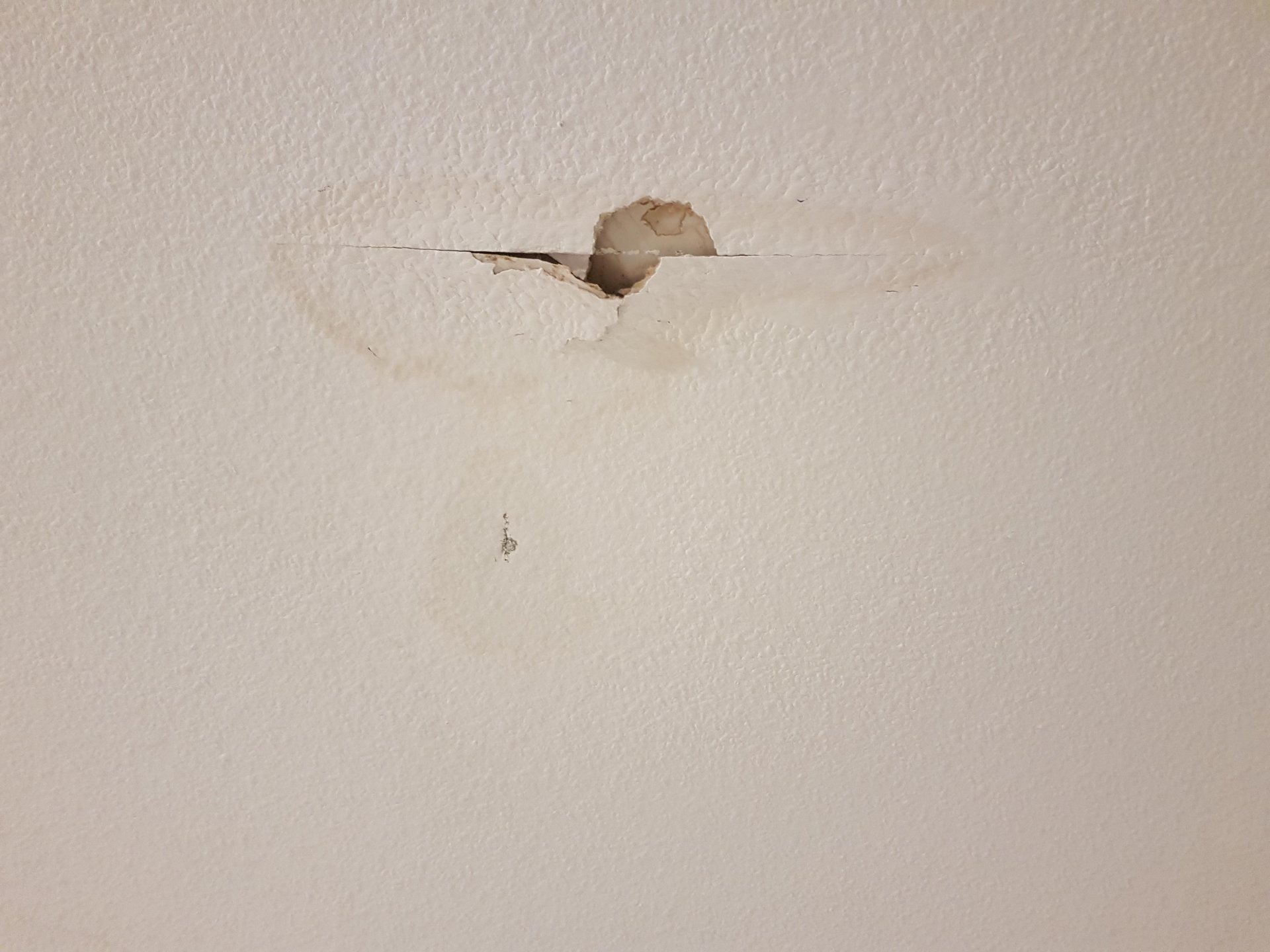

    Folgende Problematik:
    Wir zogen vor 2 Jahren in ein Gebäude welches keine Dämmung besitzt (Aussage des Vermieters) und dreifach verglaste Fenster bietet. Der Vermieter sprach damals schon von "Lüften, Lüften, Lüften" Man müsste eventuell dazu sagen, dass es sich um ein Flachdach handelt, wir wohnen im 1OG direkt unterm Dach.

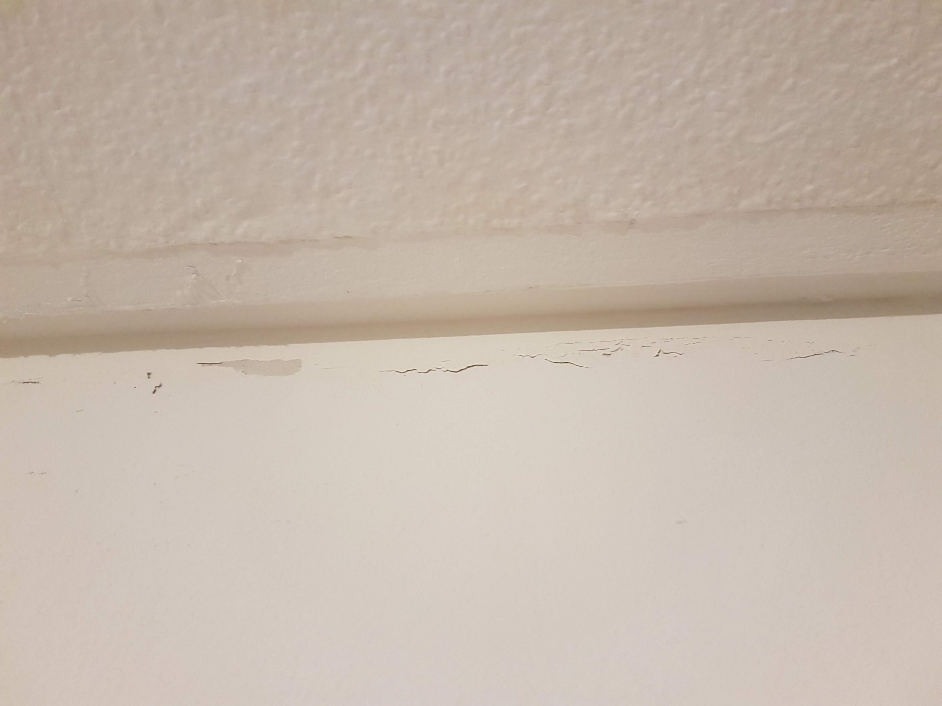

    Nach einem dreiviertel Jahr hatten wir, eigentlich nur im Schlafzimmer, gelbliche Flecken an den Außenwänden. Natürlich kam die pauschale Aussage: falsches Lüften.

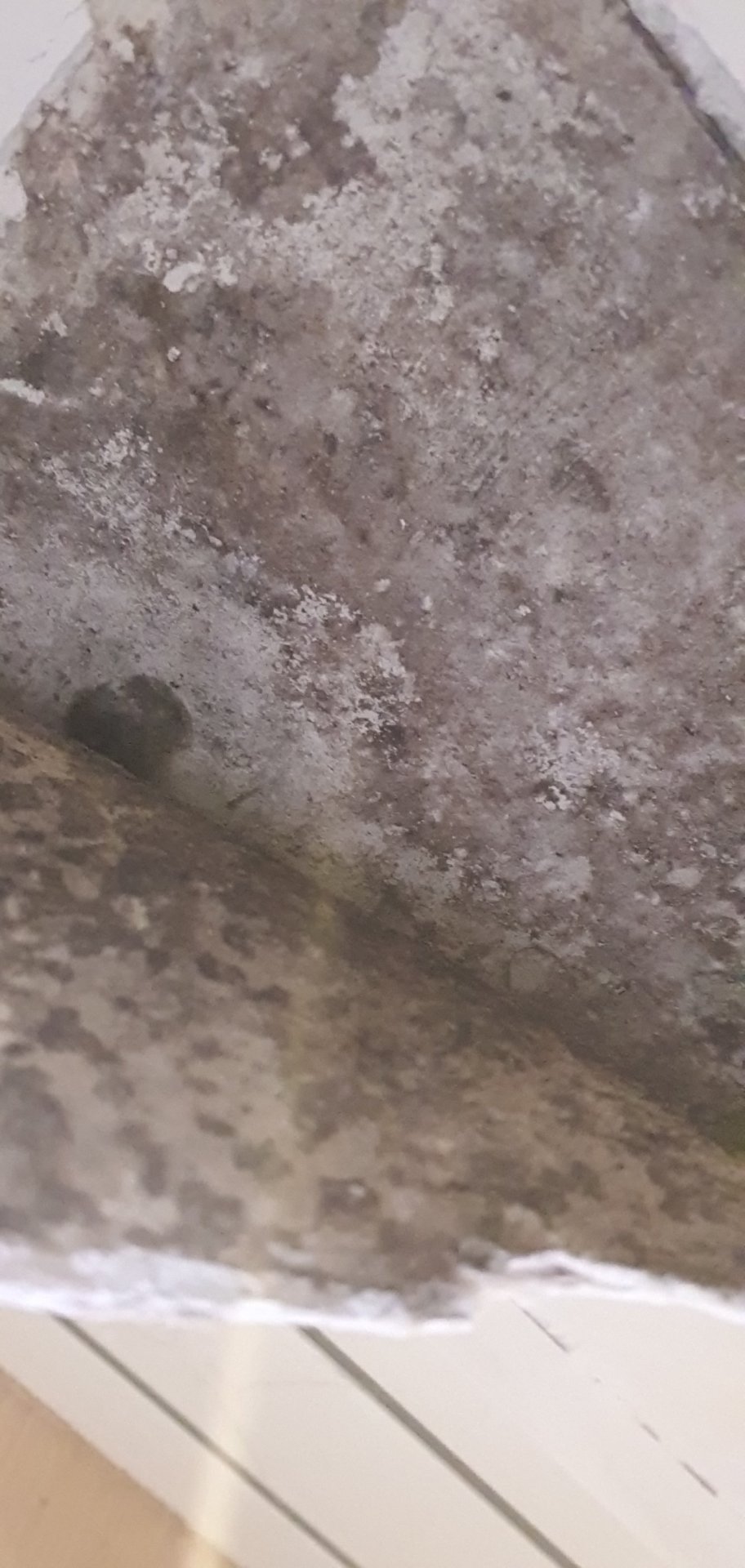

    Nach weiteren Wochen, und entfernen der oberflächlichen Flecken, wurde an der Decke eine Stelle feucht (so groß wie ein Fußball).
    Irgendwann löste sich die Tapete (die Decke ist wohl aus Rigips Platten die tapeziert wurden), Wassertropfen fielen zu boden - den Vermieter kontaktiert, er kümmert sich drum. Angeblich war der Ablauf auf dem Dach verstopft und durch den Druck ging Wasser durchs Dach, wie auch immer.
    Der Sommer kam, kein Wasser mehr, die Stelle trocknete. Man muss dazu sagen, dass die Stelle, an der Wasser durch die Rigips lief, schon nicht mehr intakt war. Sah so aus als wäre die Stelle weggeschimmelt, keine Ahnung.

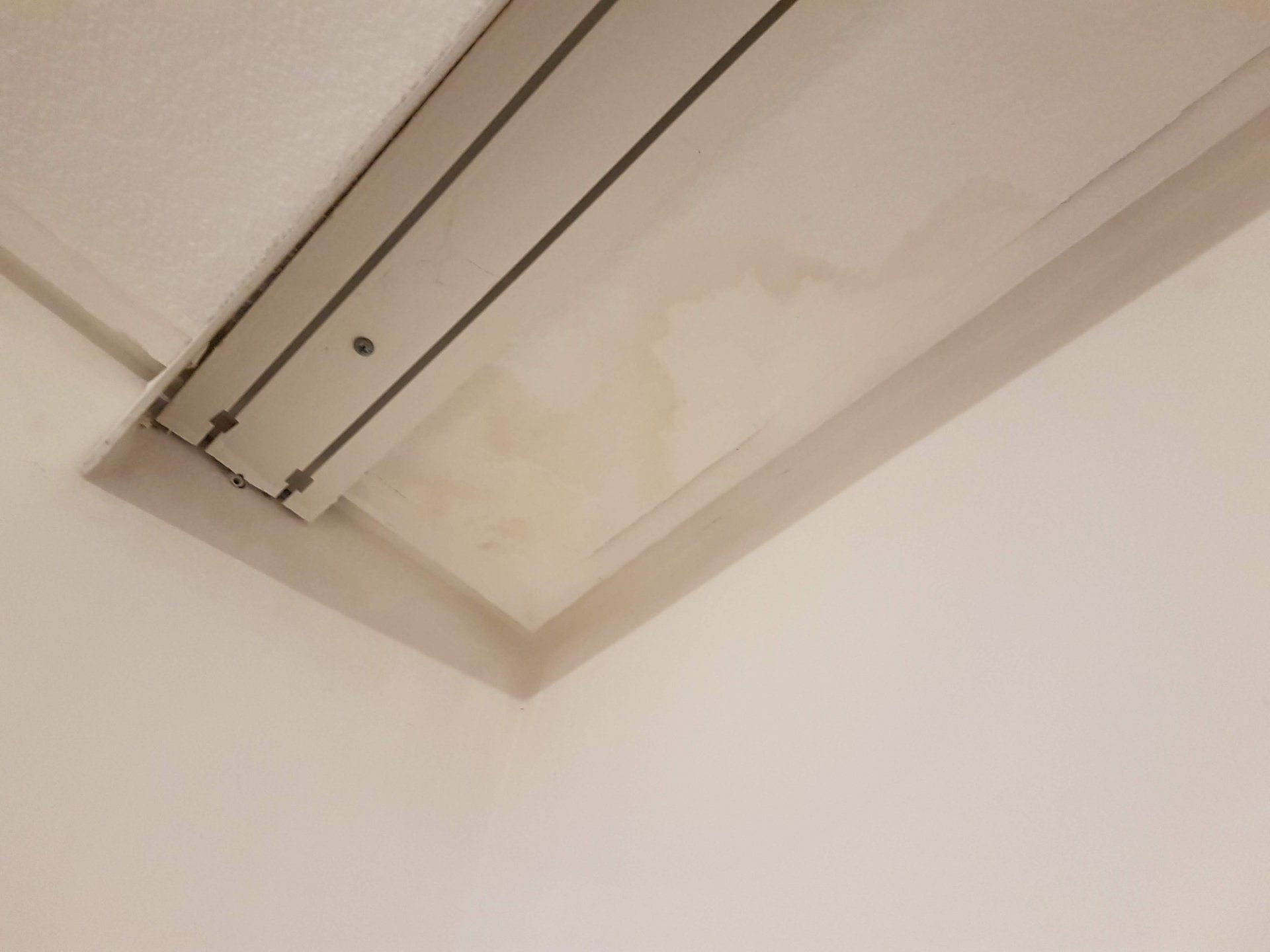

    Der Herbst kam, es Regnete ohne Ende, neben der bereits feucht gewesenen Tapete hing ein weiteres Stück Tapete direkt am Eck der Decke (Außenwand) runter. Ich schaute drunter, alles komplett schwarz. Dem Vermieter Bescheid gesagt, er schaute sich das an und sagte "ist wohl nur der Tapetenkleber"
    Irgendwann kam sein Maler, wir erwischten ihn dabei wie er mit Schimmelentferner den Bereich abtupfte, neuer Kleber drauf, Tapete drauf, fertig.

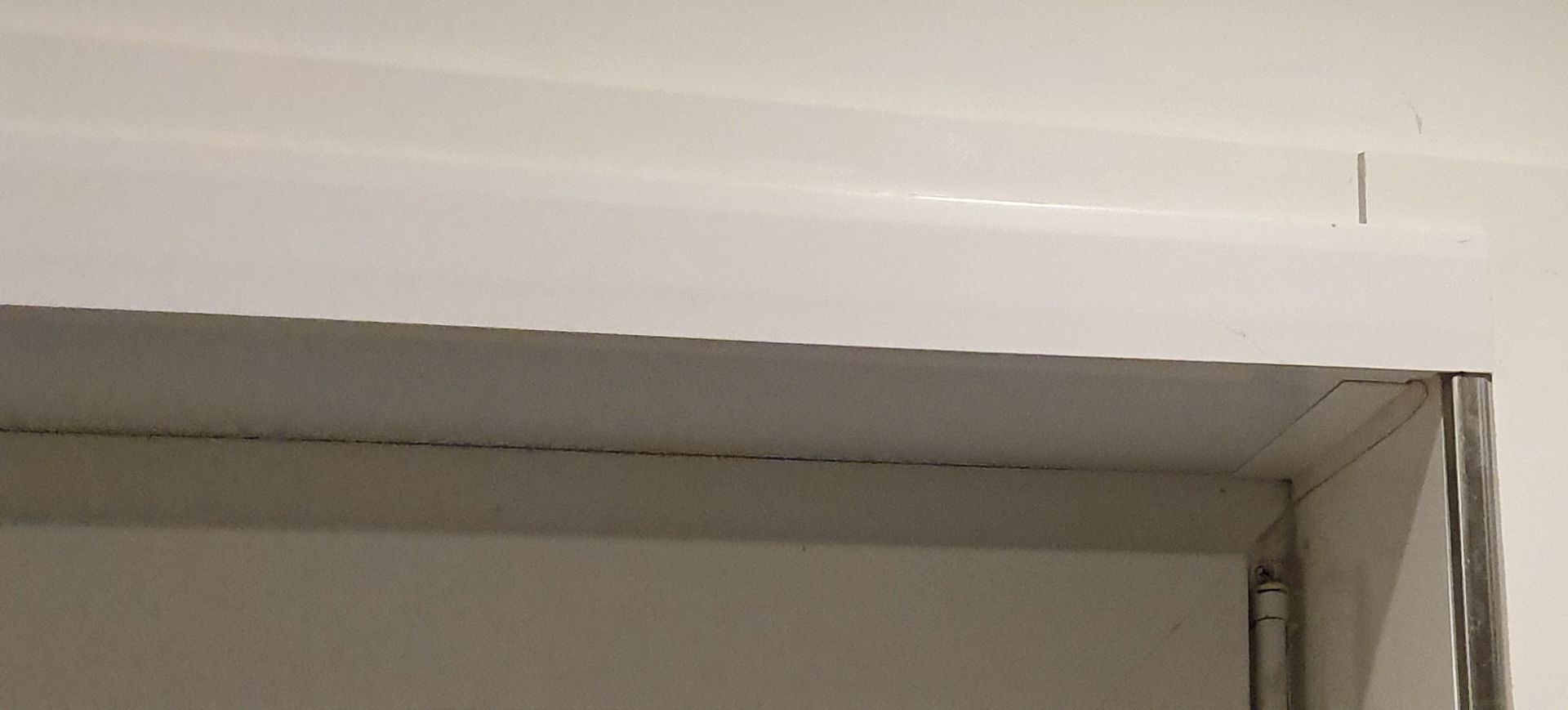

    Achja apropos Dreifachverglasung: Mir fiel auf das unsere Fenster oben eine Art extra Rahmen haben. Ich hab das Bild mal mit in den Anhang geladen. Dieser Rahmen fängt am Fenster an und verläuft oberhalb bis zur Innenwand nach oben. Dieser Rahmen war aber nie direkt an der Wand. Wenn stark Wind ging, blies auch kalte Luft darüber in den Raum. Der Maler spritzte die Öffnungen oben mit Silikon zu.
    (Nebenfrage: Ich hatte gelesen das es Riskant ist in ungedämmten Gebäuden dreifachverglasungen zu nutzen. Das liest man aber hauptsächlich auf seiten der Energieberater. Ist das tatsächlich so?)

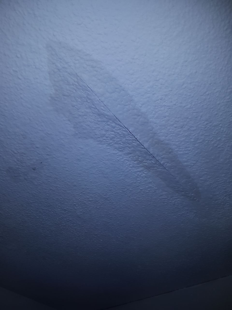

    Eine Woche später der nächste Wassertropfen an der gleichen Stelle an der der Schimmel so schlimm war, im Badezimmer fing es ebenfalls mit gelben Schimmel, gerissener Farbe etc. an. Hab meinem Vermieter geschrieben das wir die Wohnung kündigen und mir das mit dem Neugeborenen schon viel zu riskant ist.

    Ich würde deutlich machen, dass statt dem Nutzungsverhalten auch falsche Planung oder falsche Ausführung eine Ursache sein kann. In diesem Fall wäre es im Interesse des Bauherren ( Vermieter), das auf zu decken, und den Mangel an zu zeigen, bevor die übliche 5 Jahres Frist verstreicht, damit der Handwerker/Planer, der das zu verantworten hat, noch innerhalb der Frist belangt werden kann, und diesen Fehler kostenlos beheben muss. Wenn er versucht, das immer auf seine Mieter abzuwälzen, wird das Problem nicht behoben, die Frist verstreicht, und bleibt auf dem schaden sitzen, und hat in Zukunft immer die gleichen Probleme mit dem Schimmel. Es wäre also ratsam, wenn der Sachverständige sehr genau und Objektiv die Ursache prüfen würde.
    Wenn das gesagt ist, würde ich das Gutachten abwarten. Ich tippe auf Wasser in der Dämmung vom undichten Dacheinlauf, welches nicht abtrocknen konnte( wurde keine Bautrocknung durchgeführt?). Bei verstopften Abläufen sollte eigentlich ein Notüberlauf greifen, zudem sind verstopfte Abläufe ein Wartungsproblem des Vermieters. Wenn das Wasser Dann überläuft, saugt sich zunächst die Dämmung bis zur Sättigung voll, bevor es weiter wo hin fließt. Außerdem hätte eine Folie (Dampfsperre oder zumindest ne starke Dampfbremse) unter der Dämmung sein müssen, wo es rausgetropft ist, aber es hätte nicht direkt durch den Rigips tropfen können. Alles in allem würde mich Bilder, die du damals vielleicht gemacht hast, interessieren.

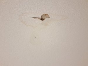

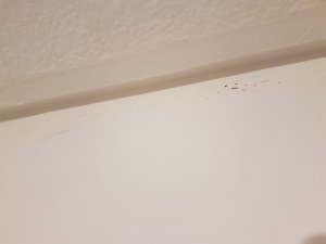

    Laut Vermieter hätte er eine Rauchprüfung vom Dach her gemacht. Was die bringt kann ich nicht sagen. Zumindest sagte er es wurde nichts gefunden.
    Nein, es wurde keine Bautrocknung durchgeführt. Ich gehe davon aus, dass er den Sommer abwarten wollte.
    Das ganze lief ungefähr so ab:
    - Mangel gemeldet
    - Vermieter kommt, schaut sichs an
    - Einen Tag später wird auf dem Dach der Abfluss frei gemacht und nochmal mit nem Flammenteil heiß gemacht
    - Nachfrage vom Vermieter: Nochmal Probleme mit eintretenen Wasser gehabt?
    - Ich habe verneint
    - Er schickt irgendwann jemanden um neu zu Tapezieren
    Die Bilder im Anhang.
    Muss aber etwas zurückrudern. So groß wie nen Fußball wars nicht, war eher in die Länge gezogen.
    Das Bild mit dem großen Wasserfleck im Eck ist noch der Zustand bevor die Tapete rinter hing. Wie es darunter aussah, zeigt das Bild mit dem Schimmel

    Zu diesem Zeitpunkt galt die DIN 1946-6 für Fenstertausch in Bestandsgebäuden schon als allgemein anerkannte Regel der Technik und hätte zu einer Erstellung eines Lüftungskonzeptes führen müssen. Wenn der Bauherr oder sein Fenstereinbauer die Erstellung eines Lüftungskonzeptes im Zusammenhang mit dem Fenstertausch unterlassen haben, dann ist dies ein Planungsfehler und dieser führte letztlich zu dem von mir benannten Mangel der Mietsache "Wohnung zu dicht = Feuchteschutz/Schimmelschutz ist ausschließlich über manuelle Fensterlüftung nicht möglich, wegen unzumutbar vieler Lüftungsvorgänge"
    Ich denke mal nicht, dass es am undichten Dach liegt, sondern an schimmelpilzkritischen Wärmebrücken einerseits und einem zu feuchten Wohnklima andererseits. Für beides kann der Mieter aber nix. Die Wärmebrücken waren bauzeitlich (60er oder 70er Jahre) zulässig. Leider wurde die Bude durch die neuen Fenster derart dicht, dass allein über manuelle Fensterlüftung kein zur Schimmelpilzvermeidung nötiges Raumklima (20°C und 40% rF) vom Mieter sichergestellt werden kann.
