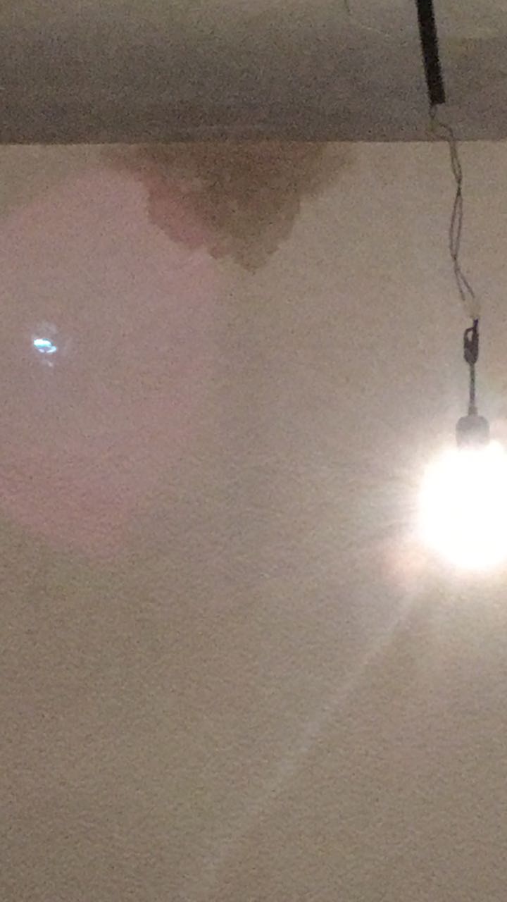

    Und zwar gibt es im Keller unter der Garage eine feuchte Stelle, genau da wo ein Leerrohr auf dem Betonboden der Garage in den Keller gebohrt wurde.....

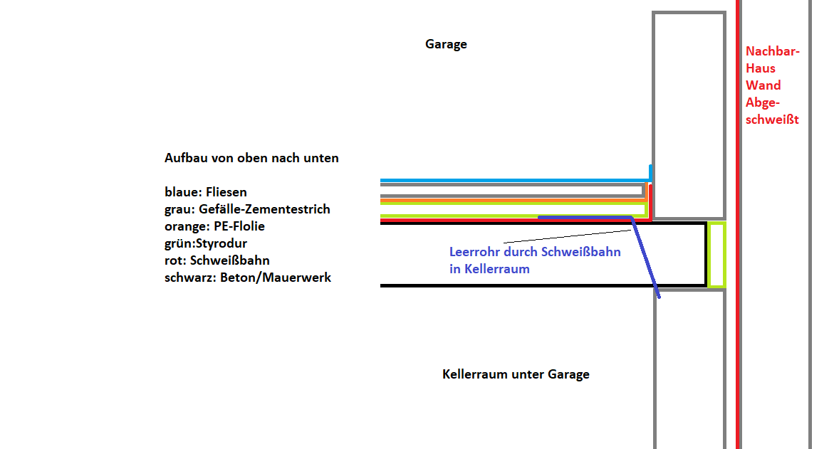

    Der Beton auf der Garage wurde abgeschweißt, leider wurde nachträglich ein Leerrohr für in den Keller benötigt für ein Kabel und oben hat man versäumt das Rohr rundherum abzudichten (obwohl ich bezweifle ob das überhaupt jemand dicht geworden wäre). Dann kam der restliche Aufbau drauf... Dämmung, Folie, Zementestrich mit Gefälle zum Garagentor (logischerweise) und Fliesen .....
    Seit einiger Zeit, bildet sich genau dort wo das Rohr raus kommt eine feuchte Stelle .... siehe Anhang :(
    Den Bereich um das Leerrohr im Keller habe ich etwas freigekratzt und man sieht richtig die Feuchtigkeit um das Rohr (Stahl vom Beton rostet auch schon dort).
    Jetzt frage ich mich, wo kommt das Wasser her ?
    Ist es denkbar, dass Wasser vom Auto, durch die Fugen der Fliesen, durch den Zementestrich, durch die Folie, und dann den erstbesten Weg (Das Loch ums Leerrohr) nach unten sucht ?
    Kann eine solche Menge durch diesen Aufbau drücken ? Das würde ja auch bedeuten, dass unter dem Estrich die ganze Dämmung feucht würde ?!
    Bin für jede Idee dankbar....

    sicherlich hat sich Wasser/Feuchtigkeit unter der Schweißbahn gebildet und läuft logischer Weise nach unten....
