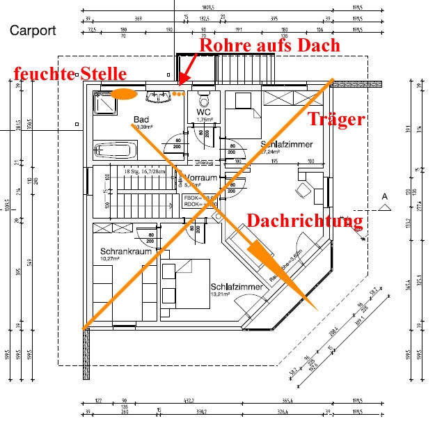

    Danke für die Rege Anteilnahme...
    Hallo nochmal,
    ein paar Details kann ich gleich liefern:
    - es gehen 2 gedämmte Solarleitungen + 1 ungedämmter Entlüftungsstrang auf das Dach.
    Der "Kamin" ist eigentlich eine Deckendurchbruch zum EG und dann nochmal zum Keller, die dort verlegten Rohre sind mit Gipsplatten verkleidet. Vom Keller aus ist die Öffnung auf jeden Fall mit Montageschaum geschlossen, ob es oben nochmal so eine "Abdichtung" gibt weiss ich nicht.
    Diese Fallrohre sind nicht über dem Fenster sondern ca. 1,5 rechts davon.
    Heute war der Dachdecker da und hat auf dem Foliendach (mit außenliegender Dachrinne um auch das zu Beantworten) keine Beschädigung festgestellt.
    Den Dachaufbau hat er mir nochmal so erklärt:
    Gipsputz, Gipsplatte, Dampfbremse, Rauhschalung, 32cm, Dämmung, Dampfsperre, Kaltdach, Deckung.
    Er hält auch eine undichte Dampfsperre für möglich, am Dienstag, öffnet er mir Das Dach von oben bis zur Dampfsperre, wenn wir da nichts finden öffnen wir danach von unten.
    ich hab glaub ich Fotos der Rohre vor dem Verkleiden, ich stell die morgen rein.
    Danke für eure Bemühungen
    und liebe Grüße aus Neumarkt in der Steiermark
    Stefan

  8. #48 sleitner, 10.02.2007
    sleitner
    sleitner
    07.02.2007
    16
    SFK
    Neumarkt
    Ok
    ... Bilder kommen noch und ich hab für Montag den Zimmerer, der auch die Gipsplatten gemacht hat, bestellt, um mir auch seine Meinung anzuhören, dann entscheide ich das weitere Vorgehen.
    Liebe Grüße
    Stefan Leitner

    Wenn das Dach wirklich so auf aufgebaut ist, dann ist die Dämmung vermutlich ganz einfach abgesoffen und die ganze Schmotze kommt an der Traufe heraus.

    Die Leitungen wurden erst eingebaut, als der Dachaufbau außer Deckung fertig war, ich kann leider nur vermuten, dass sich der Installateur wohl einfach die entsprechenden Löcher gebohrt bzw. geschnitten hat und kann mir die Erklärung von Hall erdach sehr gut vorstellen.
    Aussage meines Dachdeckers: "Bei unseren Installateuren ist es leider üblich, dass sie in die Dampfbremse einfach ein Kreuz schneiden und die Rohre durchstecken, von wieder verschließen keine Rede"
    Wenn die Dämmung "einfach abgesoffen" ist muss es doch auch dafür eine Ursache und ein Gegenmittel geben oder?
    Nach Fertigstellung des Dachstuhls vor dem Eindecken, vor den Gipskartonplatten und vor Verlegung besagter Leitungen hatten wir kräftigen Regen, ich habe danach sehr genau auf feuchte Stellen geprüft, konnte aber keine entdecken, daraus schließe ich, dass die Dampfbremse an der Oberseite dicht ausgeführt wurde.
    Tut mir leid, ist wieder etwas länger geworden.
    Vielen Dank für die Geduld und die vielen Ratschläge.
    Stefan

    Direkt über der feuchten Stelle sind eben die Gipsplatte, die Rauhschalung und die Dämmung, also in Summe ca. 36cm.
    Wenn die Entfernung zum höchsten Punkt des Daches gemein ist: das sind ca. 12m bei 7° Dachneigung, also ca. 1,5m Höhenunterschied.
    Auf halber Stecke ist allerdings die Unterkonstruktion des Daches horizontal durch einen Träger unterbrochen (siehe Skizze).
    lg
    Stefan

    Auflösung
    Hallo nochmal,
    heute hab ich das Dach von unten geöffnet:
    rund um meine Leitungen gibt es ein Loch von ca. 20 x 30 cm durch alle Schichten mit Ausnahme der Deckung.
    Das Wasser stammt also direkt vom Kaltdach!
    Die Isolierung ist nicht durchnässt, es wird also möglich sein, dass wir einfach jetzt alles verschließen, leider müssen wir wohl auch von oben öffnen.
    Für mich liegt das Verschulden beim Installateur, der mir das Riesenloch kommentarlos hinterlassen hat.
    Der Dachdecker hätte aber wohl auch etwas sehen müssen und mir sagen können, bevor er die Folie raufgemacht hat oder musste er das nicht sehen, weil in der obersten Kaltdachschicht (Bretter) ja sowieso ein Loch sein musste und die erste Folie ja erst da drunter liegt?
    Trifft mich als Bauherrn eine Mitschuld, weil ich nicht auf´s Dach gestiegen bin und die Arbeit des Installateurs überprüft hab?
    Liebe Grüße
    Stefan

    zu 1 - Warmdach - Kaltdach
    du beschreibst einen Aufbau von innen nach aussen mit:
    GKB
    Folie - wahrscheinlich luftichte Dampfbremse
    Rauhschalung
    Sparren mit Dämmung
    Folie - wahrscheinlich diffusionsioffen
    Lüftungsebene (Höhe ?)
    Schalung mit Dachabdichtung
    Demnach steht die Dämmebene nicht mit der Aussenluft in Verbindung also warm.
    zu 2 - Eric meint sicher das Ergebnis deiner Untersuchung vom 12.02.
    zu 3 - Fotos von der geöffneten Stelle helfen bei der Beschreibung der jetzt vorgefundenen Situation, denn nach dem !jetzt! im Nachhinein vorgelegten Grundriss scheint der Rohrdurchgang nicht die einzige Fehlstelle zu sein.
    Wie ist der Sparrenverlauf?
    zu 4 - o. weiteren Kommentar
