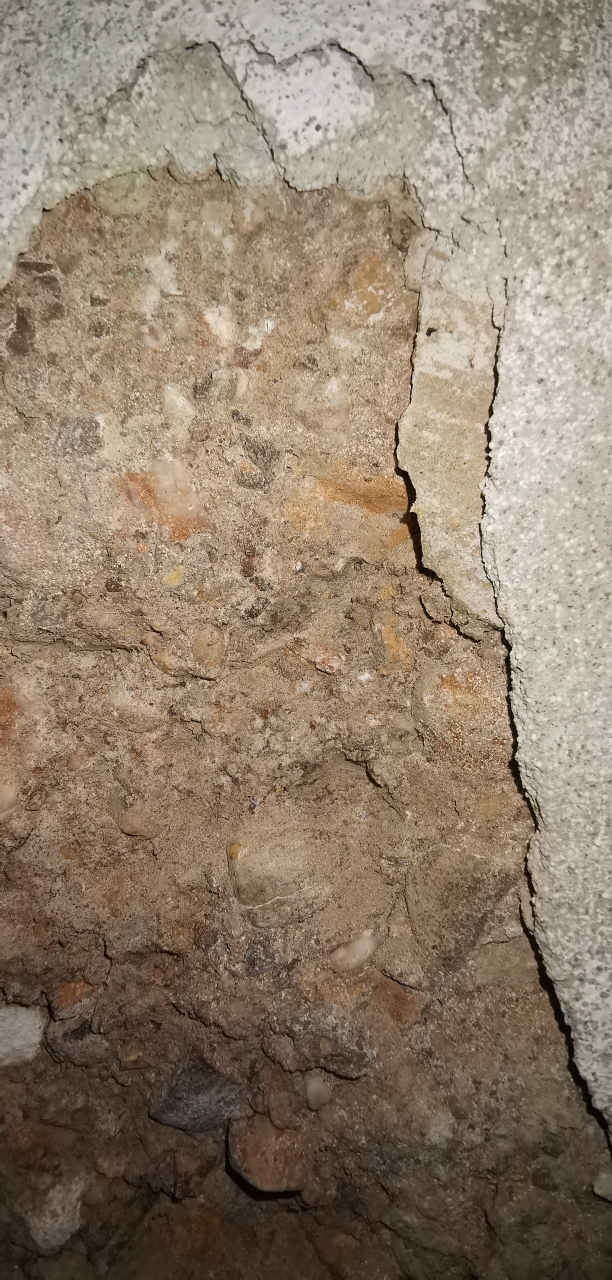

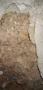

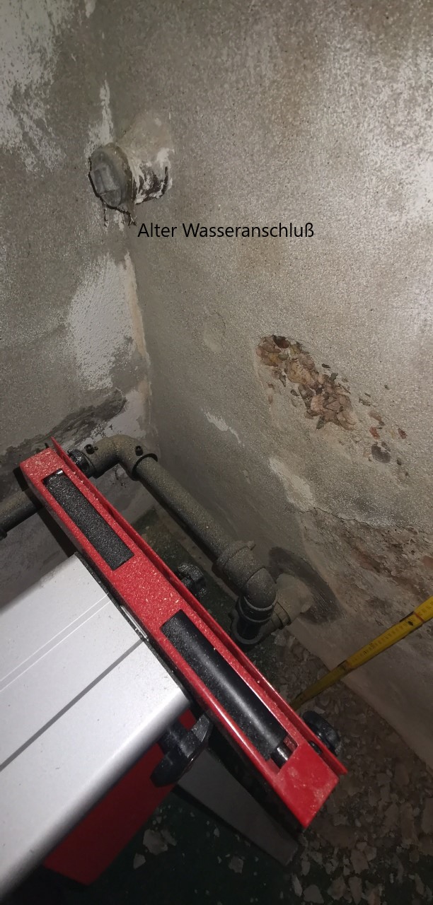

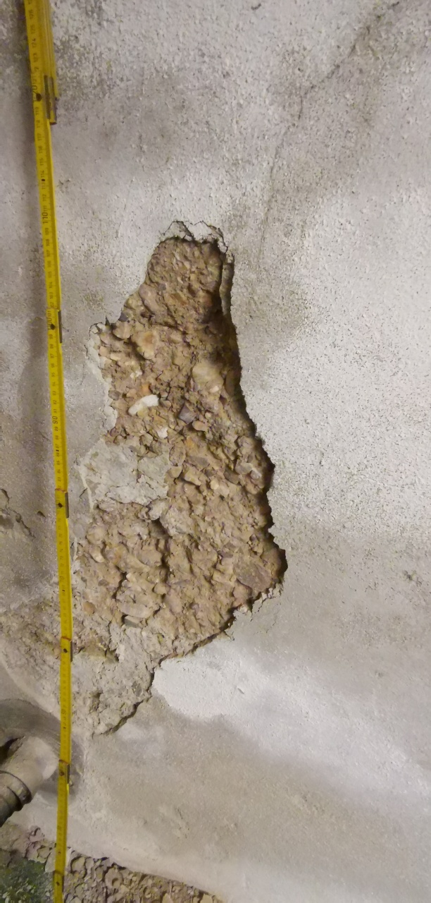

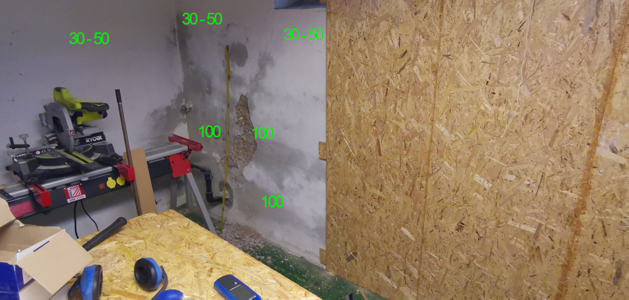

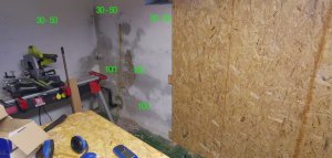

    Wir sind in 2001 in unser Haus eingezogen. Aktuell möchte ich in unserem "Rumpelkeller"in eine Werkstatt einrichten. Von daher sind wir gerade dabei, die Wände mit OSB-Platten zu versehen. Jetzt bin ich an eine Stelle gestoßen an der die Wand sehr feucht zu sein scheint. Hier wurde wohl noch vor unserer Zeit eine neue Zuleitung der Wasserversorgung installiert.
    Anhand der Bilder könnt ihr sehen wo und wie groß der entsprechende Bereich ist.
    Die Werte auf dem Bild habe ich mit einem ALLEGRA M104 Feuchtigkeitsmessgerät ermittelt.
    Um entsprechenden Nachfragen vorzugreifen, die Stelle war seit jeher mit einem Regal zugestellt und von daher nicht einsehbar.
    Der Kellerboden liegt etwa 160 cm unter dem Straßenniveau. Die Wand liegt zur Hauptstraße. Den losen Verputz konnte ich abschlagen.
    Nun meine Frage an die Experten.
    Wie soll ich mit der Stelle weiter verfahren?
    Kann ich hier mit Tiefengrund einfach die Stelle sichern und weitermachen?
    Für konstruktive Ratschläge wäre ich sehr dankbar.

    Wirklich beheben tust du das Problem nur mit einer korrekt ausgeführten Außenabdichtung.
    Zuallererst sollte auch geklärt werden woher die Feuchte kommt. Sollte es am Wasseranschluss liegen, der irgendwo außerhalb der Kellerwand defekt ist, hilft erstmal garnix. Der müsste zunächst "tot" gemacht/abgeklemmt werden.
    Angenommen es liegt nicht am Wasseranschluss...
    Dann denke ich mal dass du mit einer "Kompromisslösung" ohne Außenabdichtung auch zufrieden bist.
    In dem Fall würde ich hohl klingende Putzstellen abschlagen, die Stelle mit sulfatbeständiger Dichtschlämme verschlämmen und dann mit einem diffusionsoffenen Salzspeicherputz zuputzen.
    Bei dem Feuchtegrad würde ich in keinem Fall die Wand verkleiden, auch wenn die Konstruktion hinterlüftet ist. Stattdessen wurde ich nach Trocknung das ganze mit einer Silikatfarbe (wichtig: mit möglichst niedrigem Dispersionsanteil) überstreichen
    Diese Vorgehensweise setzt vorraus dass du unterhalb der Kellerdecke eine intakte Horizontalsperren hast, ansonsten "drückst" du dir die Feuchte ins EG
    Falls du keine Horizontalsperre in dem Bereich hast hast, lass die Dichtschlämme weg. In dem Fall ist Neuverputzen rein kosmetischer Natur. Alle paar Jahre muss der Putz wahrscheinlich neu.
    Hoffe das hilft.

    Das sehe ich genauso. So ausgeführt, wie auf dem Bild zu erahnen, ist da noch nicht mal eine wirksame Hinterlüftung. Dafür müssten die Latten senkrecht sein (Kamineffekt), aber auch dann hätte ich bei der Wand arge Bedenken.

    Danke für die Antworten.
    Außenabdichtung ist von meiner Seitte nicht durchführbar, da Bürgersteig an der Hauptstraße duch das Ort. Oberfläche von daher auch komplett versiegelt. Es bleibt auch bei Starkregen kein Wasser stehen.
    Wasseranschluß müßte dann wohl noch vor 2001 neu gemacht worden sein. Wenn da eine Undichtigkeit sein sollte, dann besteht sie schon seit über 2 Jahrzehnten, oder ist in der Zwischenzeit entstanden. Doch das kann ich nicht beurteilen, da die Stelle ja immer zugestellt war.
    Der Keller ist in soweit Trocken(Heizung). Was halt noch hinzukommt, ist, dass es auch sehr viele Erschütterunggen durch vorbeifahrende LKW´s gab. Mittlerweile wurde die Asphhaltdecke erneuert und diverse Bodelwellen egalisiert, sodass hier seit ein paar Jahren ruhe eingekehrt ist.
    Da ist keine Lattenkonstrukttion dahinter. Die Platten wurden/werden mit punktuellen ca. 10 x 10 cm OSB-Zuschnitten als Abstandhalter an die Wand geschraubt. Die Luftlöcher für die Hinterlüftung, werden nachträglich noch eingebracht.
    LG
    Andreas

    Einfach eine geeignete Konstruktion wählen, inklusive partieller oder kompletter Innenabdichtung.
