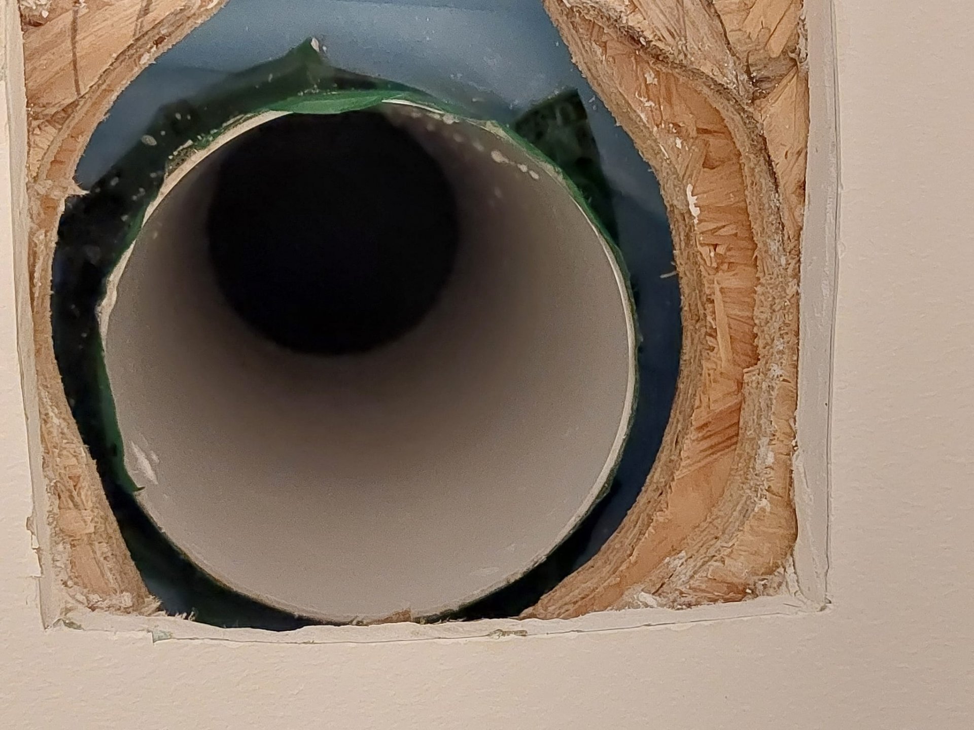

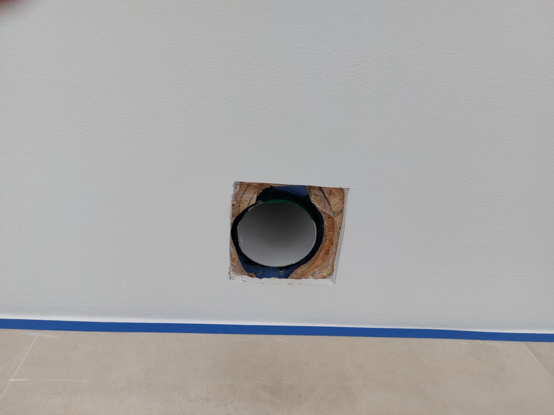

    ich habe eine Fachfrage an euch, mit der Bitte und Hoffung, dass ich ein paar Antworten erhalten werde.
    Ich habe ein Neubau, welches im Jahr 2020 fertiggestellt wurde.
    Es geht um das OG (Badezimmer).
    Ich hatte damlas geplant im Bad ein Ablüfter zu installieren, um so evtl. die Feuchtigkeit aus dem Bad abzutransportieren. Die Verrohrung hatte ich damals auch verlegt und es wurde hierfür auf dem Dach eine Entlüftung (Dachentlüftung) vom Dachdecker montiert.
    Die Decke im Bad wurde mit Rigips verschlossen bis auf den kleinen Ausschnitt wo der Lüfter montiert werden sollte.
    Später habe ich mich gegen den Einabu des Lüfters entschieden, da ich zwei Fenster zur Belüftung im Bad habe und ich dies doch nicht so schön fand, das der Lüfter in der Decke hängt.
    Den kleinen Ausschnitt am Abluftrohr, welcher noch extra offen war, habe ich dann nachträglich mit Rigips geschlossen.
    Mir ist mir Winter 2023/2024 aufgefallen, dass in dem kleinen Bereich die Decke einen anderen Farbton hatte und ganz wenig feucht wurde. Dachte zunächst, das das durch das im Nachgang kleine installierte Rigipsstück schuld ist, das ich nicht richtig verspachtel habe.
    Nun wurde es aber in den letzten Monaten immer schlimmer. Es hat sich ein Fleck gebildet und später tropfte es dann sogar an der Stelle von der Decke.
    Meine Vermutung:
    1. Feuchtigkeit dringt durch das Abluftrohr rein
    2. Feuchtigkeit vom Bad dringt in das kleine geschlossene Stück Rigips ein und setzt sich da fest.
    Da die Feuchtigkeit nun so war, dass es von der Decke runter tropfte.
    Dies habe ich meistens, wenn heiß gebadet wird oder die Mädles heiß duschen und überwiegend auch im Winter.
    Ich habe den Bereich letzte Woche aufgemacht und festgestellt, dass leider am Entlüftungsrohr die Feuchtigkeit herkommt und nicht durch schlechtes verschließen der kleinen Rigipsplatte.
    Nun vermute ich das es Schwitzwasser oder Kondenswasser ist, wenn heiß geduscht wird. Ist aber nur eine Vermutung.
    Ich würde gern das Rohr, da ich es nicht nutze, von innen einfach verfüllen, entweder mit Bauschaum oder Steinwolle, oder beides und unten mit Styrodur verschliessen. Anschließend die offene Decke mit Rigips verschliessen.
    Frage an euch: Kann man dies so durchführen und das Problem (Feuchtigkeit) wäre dann mit großer wahrscheinlichkeit behoben?
    Oder muss man soagr von oben das Dach in dem Bereich abdecken lassen und von oben verschliessen lassen.
    Ich Danke euch vielmals im voraus.

    Anbei zwei Fotos von der Öffnung in der Decke mit dem Entlüftungsrohr.

    Das Entlüftungsrohr muß überall gut gegen Wärmeverluste gedämmt sein.
    Sonst kann sich, an dem mit der Außenluft in Verbindung stehenden Rohr, warme Luft abkühlen und kondensieren.

    Das Rohr von innen ausstopfen bedeutet, es ist kein Rohr mehr, das irgendwas leitet. Dann kann man es auch ganz entfernen. Das ist wohl nicht gewünscht, oder?
    Es muß von außen gedämmt werden. Es wird genügen, wenn man es mit diesen Filzbinden umwickelt. Ggf. muß es dazu ausgebaut werden. Es geht eben nicht anders.

    Du brauchst das Rohr nicht mehr, dann kannst du es auch ausstopfen und unterseitig mit Klebeband abkleben, am besten Kunststoff oder Aluband, also das was du im Baumarkt findest, dann hast du garantiert Ruhe, war ein klassischer Kondensatanfall bei dir, hättest du das Rohr weiter benötigt müsstest du es tatsächlich von außen ausreichend dämmen, so aber stopfe und dichte.

    Mineralwolle stopfen ermöglicht problemlos die erneute Aktivierung, falls das mal gewünscht sein sollte und von unten mit Isolierband/ Dampfsperre dichten...

    Bevor du das Rohr mit MiWo ausstopfst, nimm dir einen Ball aus weichem Schaumgummi in passender Größe, leicht klemmend (Handball, Mini-Fussball) und schiebe ihn bis zum Ende durch.
    Der Ball dichtet das Rohr gegen eindringendes Wasser ab und verhindert, dass Tiere diesen Hohlraum als Wohnung einrichten.
    Der Vorteil ist, dass man ihn von innen durch geschoben bekommt und notfalls auch von innen wieder entfernen kann.
    Der Rest wird dann von innen locker mit MiWo ausgestopft.
    Und bitte: Hinterlasse einen Zettel in der Öffnung, der dieses Vorgehen beschreibt. Die Nachnutzer könnten die Dachentlüftung wieder aktivieren wollen, die freuen sich über die Dokumentation.

    Folie reicht, die laufen generell unter dem Begriff Dampfbremse, eine Dampfsperre bekommst du per Definition nur durch Alu hin.
    Macht man bei Flachdächern das sind dann Bit.Bahnen, die haben eine Alueinlage, wenn es denn richtige Dampfsperren sind, bei dir reicht Folie oder aber, wenn du ein "Perfektinist" bist nimm Alufolie aus dem Hauhalt, (Backfolie) erst die untere Öffnung danit "einpacken" dann ebkleben.
    Wie auch immer, da passiert nichts aber der Hinweis mit dem Zettel ist gut, mach das, dein Nachfolger wird es dir danken.
