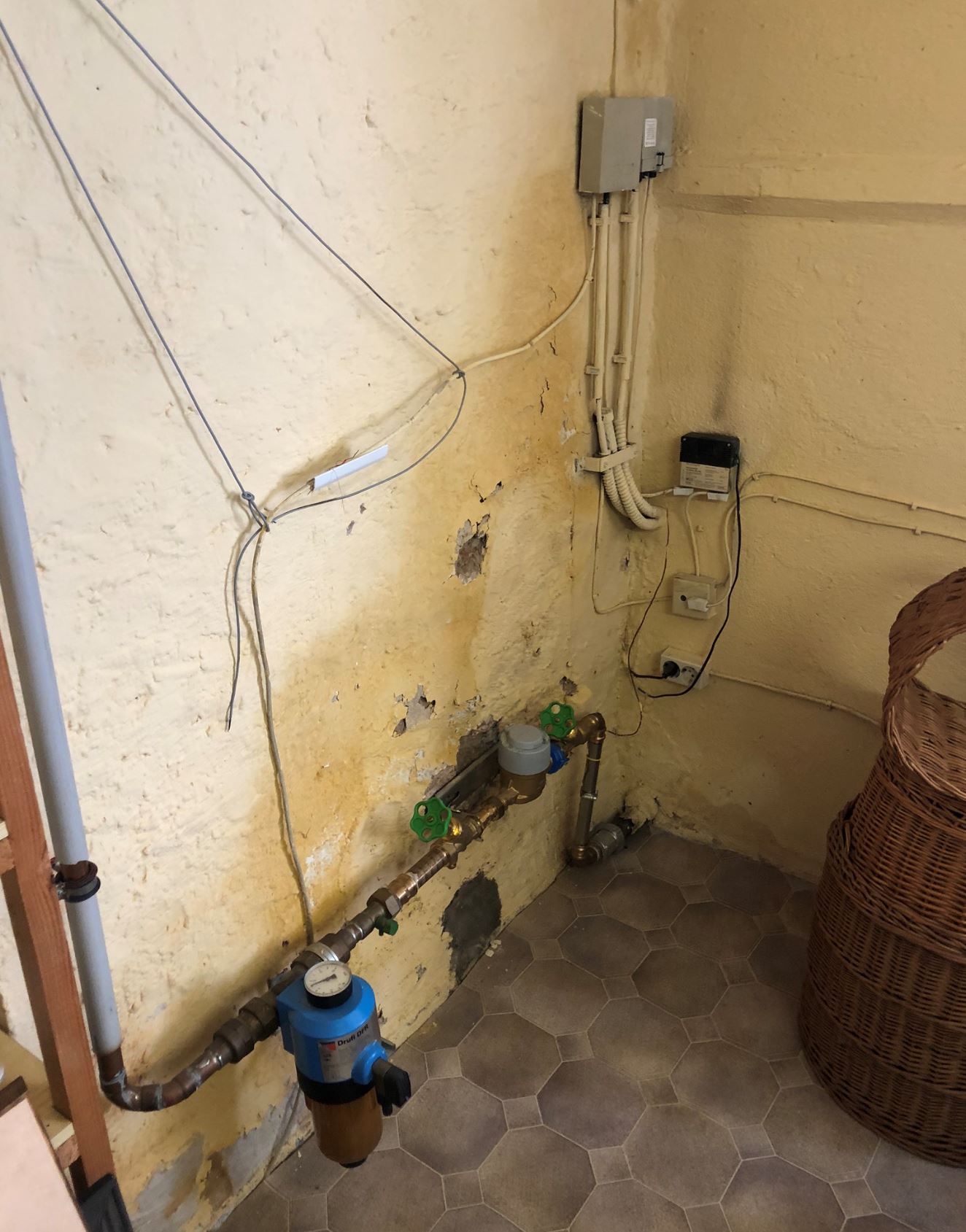

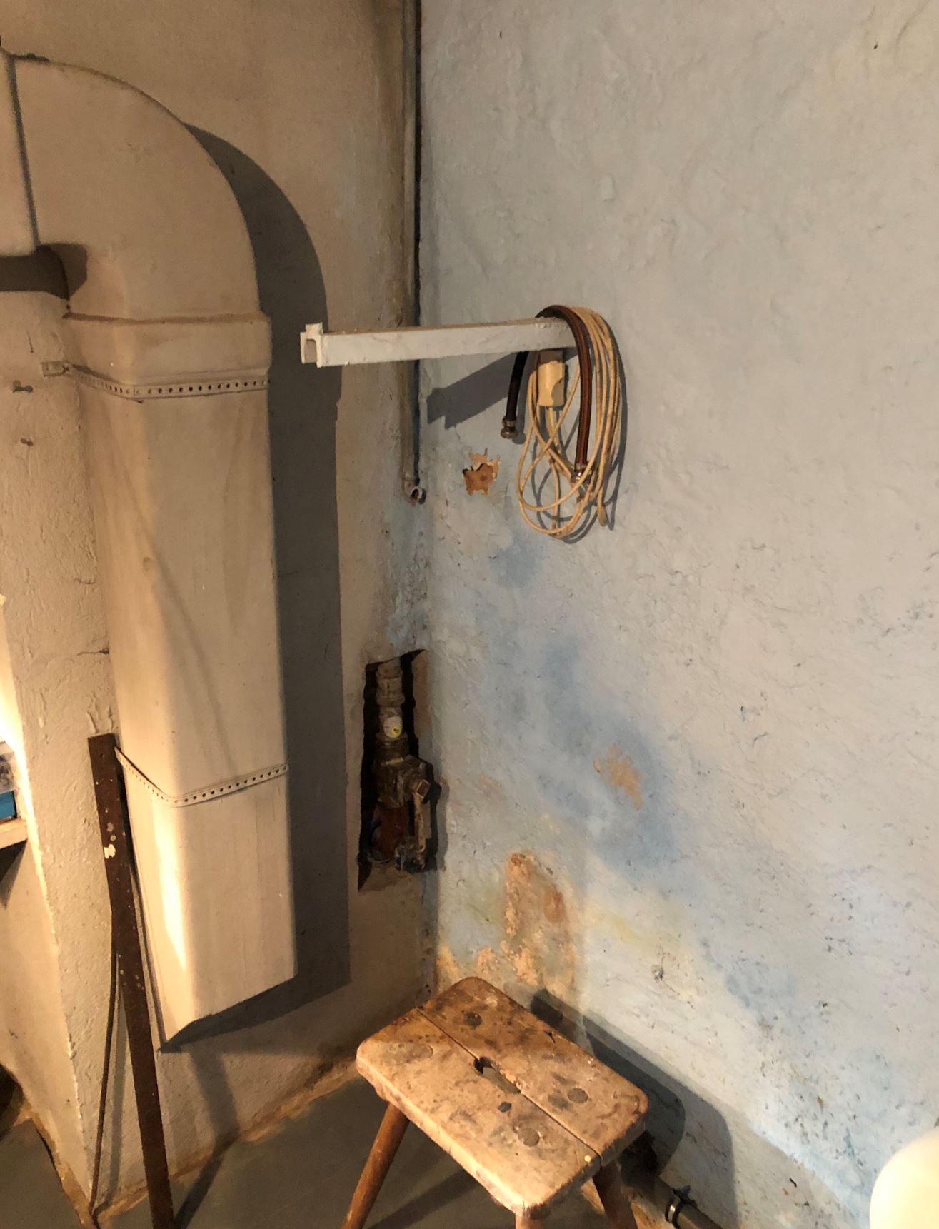

    Hallo liebes Forum,
    wir haben vor ein Haus zu kaufen. Bei der Begehung ist uns eine feuchte Stelle im Keller aufgefallen, von der wir gerne vorher schonmal eine Ahnung hätten, was an Kosten auf uns zukommen könnte. Es handelt sich um eine Trennwand zwischen zwei Kellerräumen, jedoch direkt an einer Außenwand.
    Das Haus ist von 1914, Sandsteinsockel/-keller.
    Die beiden Bilder zeigen die selbe Wand von links und rechts.
    Bei dem Bild mit der gelben Wand ist rechts die Außenwand. Bei dem Bild mit der blauen Wand ist links die Außenwand.
    Ich vermute, dass die Rohrdurchführung durch die Aussenwand vom Frischwasser (gelbe Wand) bzw. vom Gas (blaue Wand) undicht ist. Hatte jemand schonmal einen ähnlichen Fall und kann bestätigen, dass ein solcher Schaden so aussehen kann?
    Mit welchen Maßnahmen kann man einen solchen Schaden beheben?
    Vielen Dank und liebe Grüße,
    HannsenOF

    Wie sieht es in denn in den anderen Ecken des selben Raums aus ?
    Und wie unter dem PVC Boden ? Den kann man evtl. ja vorsichtig an einer Ecke mal hochklappen.
    Ich vermute ja, dass es hier nicht nur an der Durchführung fehlt, sondern, dass es an den ganzen Wänden "hochzieht".
    Kondensation kann sicher auch eine Rolle spielen, aber die tritt dann in der Regel nicht nur am Boden auf.
    Der Vorschlag von @Jo Bauherr ist nicht verkehrt und leicht umzusetzen, auch wenn man damit vielleicht nicht das ganze Problem beheben kann.
    "Bayernlüfter" kannst du auch mal googeln, das hilft dir aber nur bedingt wenn die Wände literweise das Wasser hochziehen.

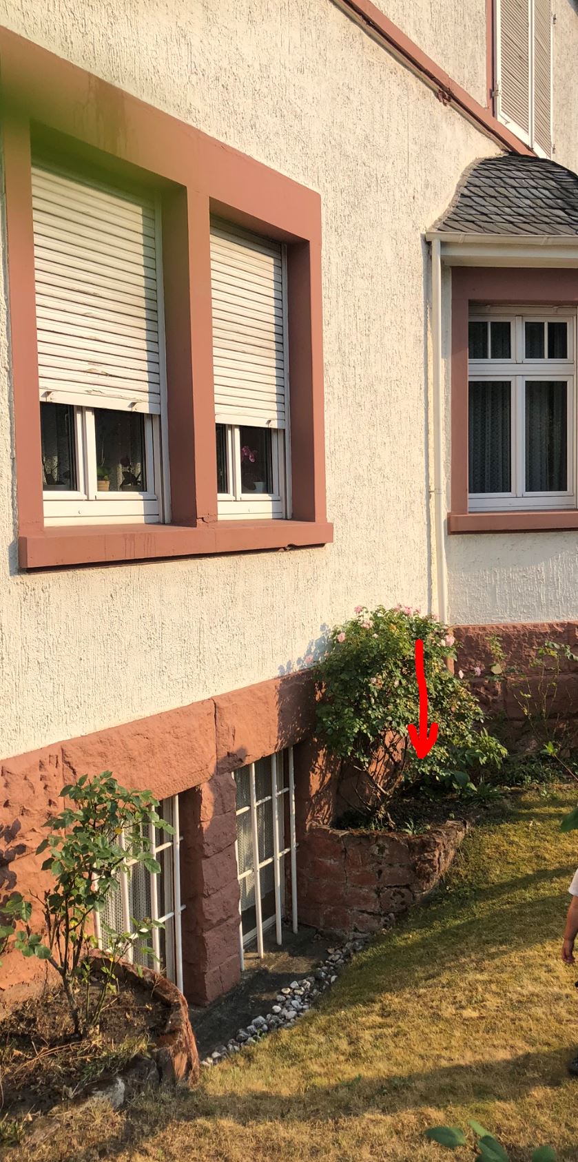

    Alle anderen Wände und Ecken scheinen trocken, nur an dieser speziellen Stelle, o zweierlei Leitungen ins Gebäude geführt werden, ist es feucht. Unter den Boden konnte ich leider nicht schauen.
    Über der feuchten Stelle befindet sich auch ein kleiner Erker mit Fallrohr an genau der Stelle, könnte das auch noch was damit zu tun haben?

    Ja das wäre auch so ein Klassiker mit dem Fallrohr

    Das Problem besteht auf jeden Fall schon sehr lange.
    Man sieht ja wie oft (mindestens 5 Mal) da schon ausgebessert wurde.

    ok, woran kann man das erkennen?
  10. #10 simon84, 21.09.2020
    23.514
    7.056
    An den vielen verschiedenen Farbe Schichten und putz bzw ausgleichsmassen und was da wohl sonst noch so drauf geschmiert wurde :)
    schau die Fotos doch Noch mal genau an
