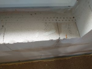

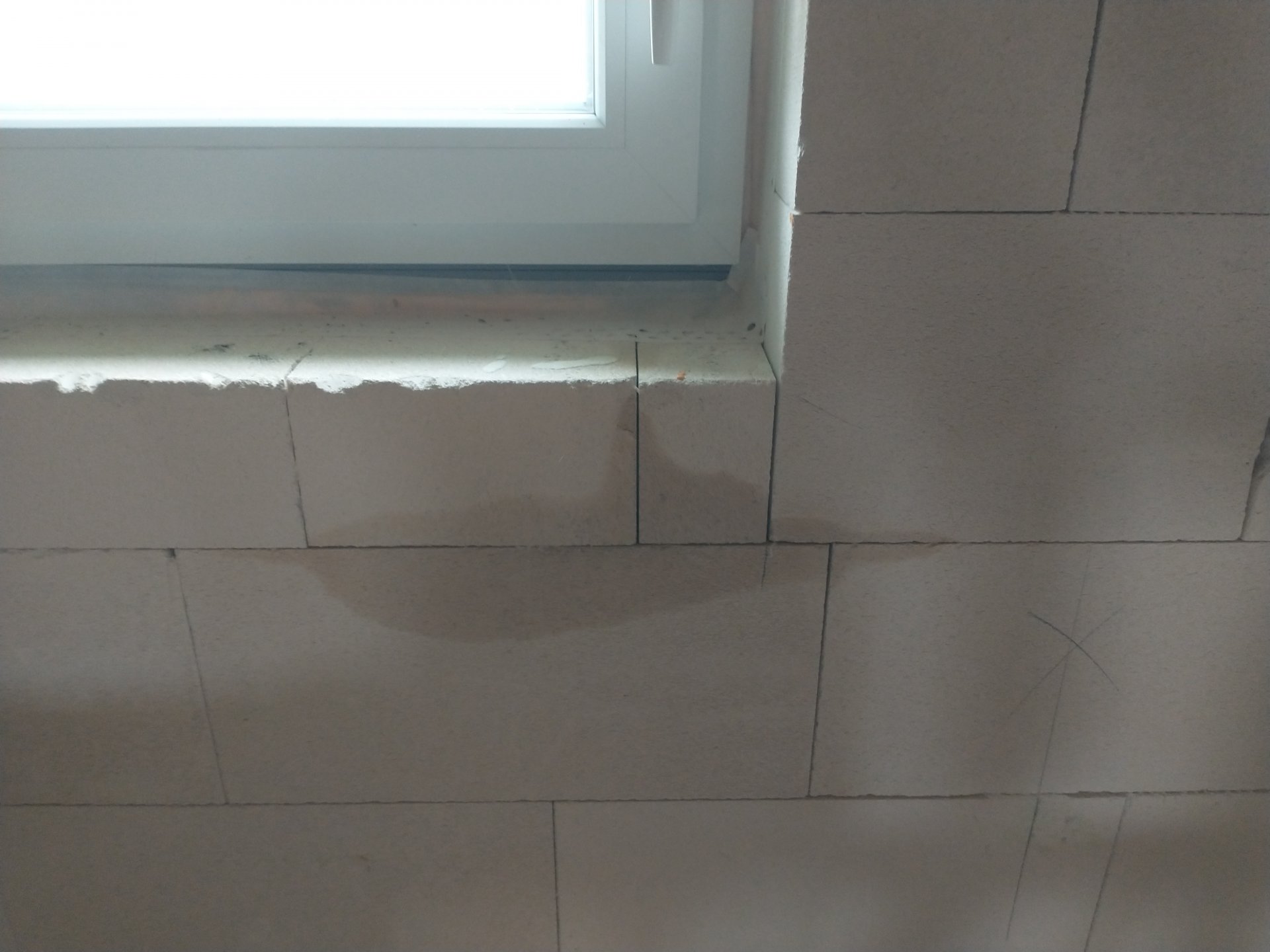

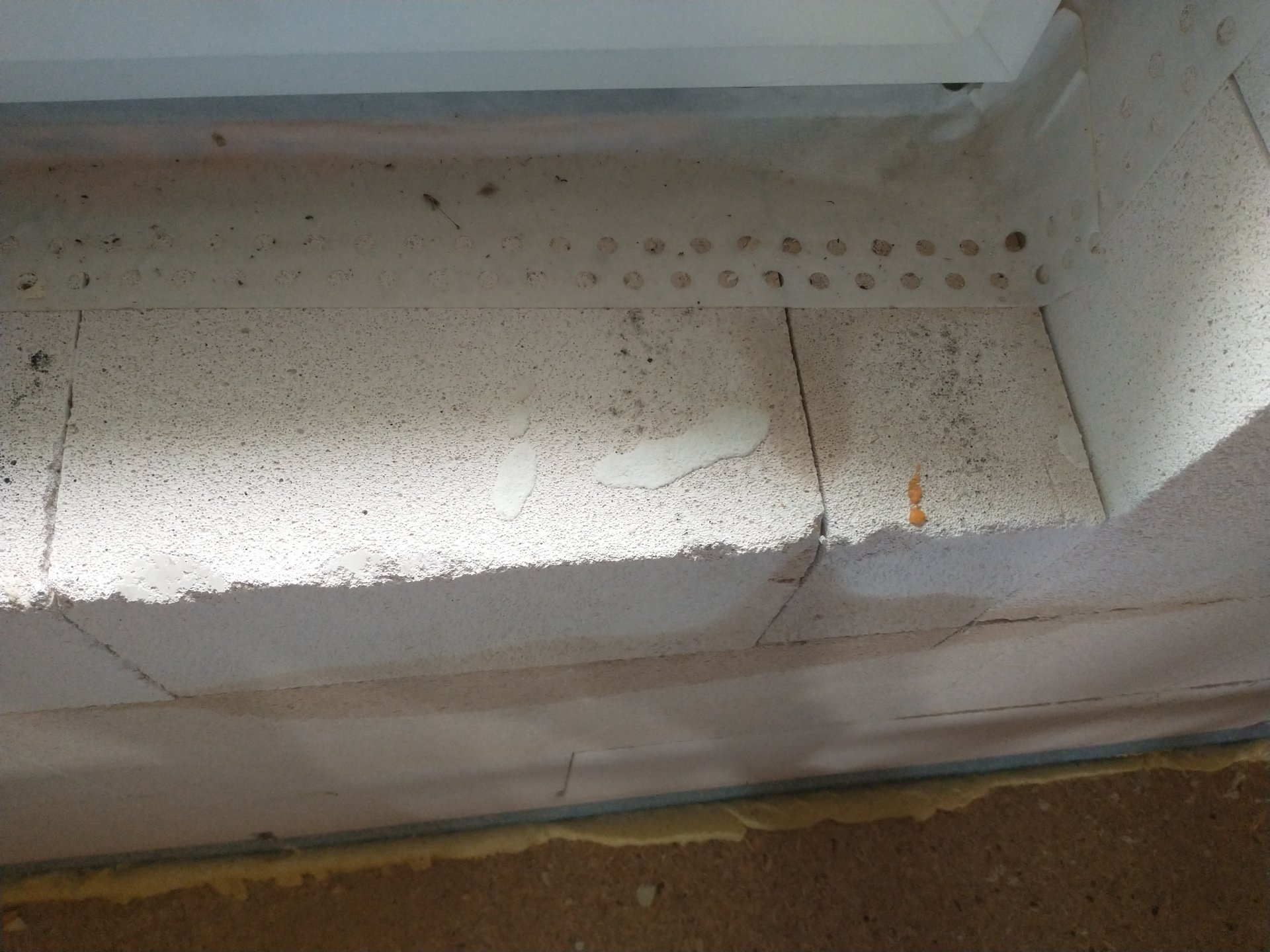

    ich war vorhin auf dem Dachboden und da ist mir eine feuchte Stelle aufgefallen. Diese befindet sich auf der Westseite, von wo die letzten Tage viel schlechtes Wetter kam. Ich habe die Giebelwand abgesucht und an keiner anderen Stelle das gefunden, insofern vermute ich, dass irgendwo am Fenster eine Undichtigkeit vorliegt und mir Wasser ins Mauerwerk läuft. Wand ist außen seit knapp ca 10 Monaten verputzt und gestrichen.
    Irgendwelche Tipps, wie ich das weiter eingrenzen kann, bevor ich das beim GU reklamiere?

    wie sieht das denn von außen aus?

    Kann in der Bauphase schon mal passieren, wenn die Außenfensterbänke noch nicht eingebaut sind und/oder die Fensteranschlüsse an die Fassade noch nicht regendicht ausgeführt wurden.

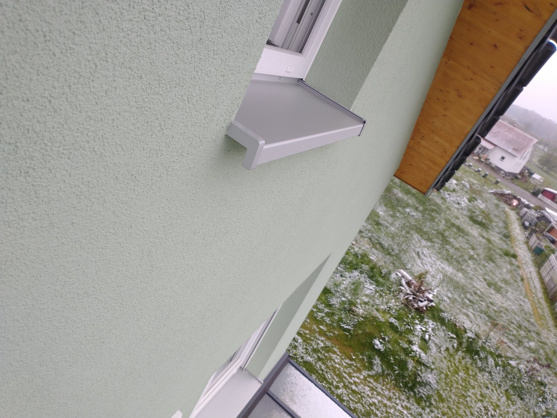

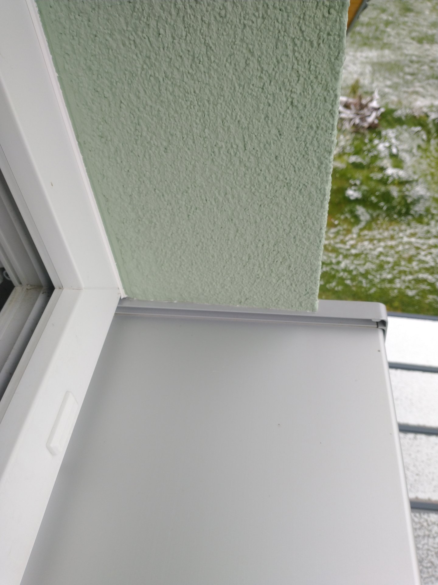

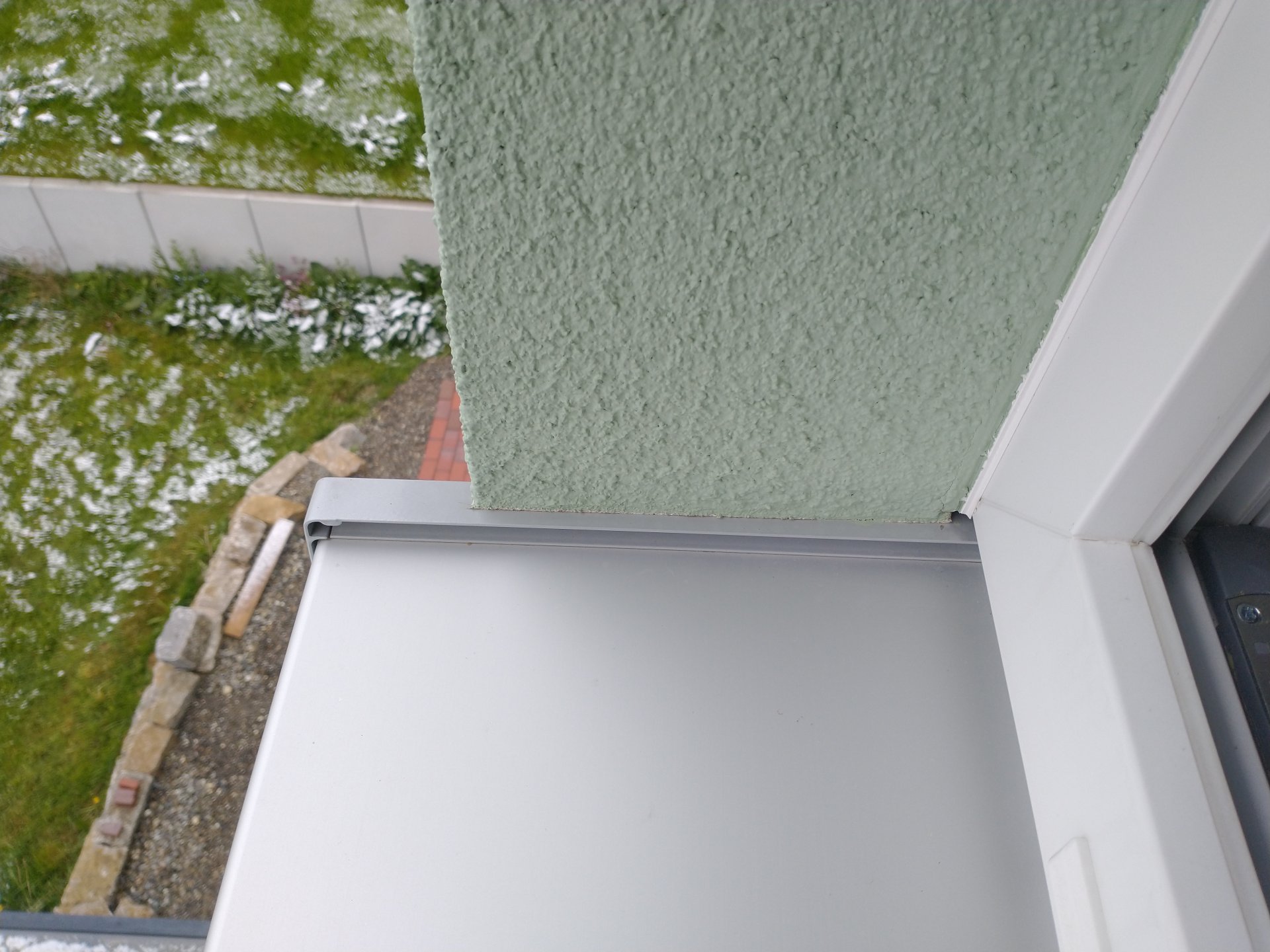

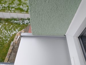

    Ne, ist alles fertig. Wir sind seit über einem Jahr drin und im Mai/Juni wurde der Außenputz gemacht. Der Dachboden ist nur innen nicht verputzt. Ich würde sagen zum Glück, denn sonst würde man die feuchte Stelle gar nicht sehen.
    Ich habe mal versucht, ein paar Bilder zu machen. Leider steht die Terrassenüberdachung einer Leiter im Weg, deshalb habe ich das von innen versucht

    Vielleicht stand der Regen genau passend fürs Gewerkeloch (wie ist der Aufbau dahinter?).

    Volltreffer!!!

    Da ist was mit schwarzem Band abgeklebt und dann dürfte direkt schon der Ytong kommen, wenn ich das richtig in Erinnerung habe. Muss das Loch mit Silikon o.ä. verschlossen werden?
    Windig und regnerisch war es die letzte Woche und ist auch die Wetterseite, entsprechend kann es gut sein, dass der Regen da reingedrückt hat
