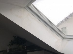

    meine Frau hat am 11.04.2021 feuchte Stellen am Dachfenster in unserem Badezimmer entdeckt.
    Wir haben es eine Zeit lang beobachtet und unseren Dachdecker um Hilfe gebeten.
    Der hat sich das angeschaut und auch ein paar Dachziegel abgedeckt ... leider aber nichts gefunden.
    Er hat ein wenig an den Blechen justiert und gesagt wir sollen es mal beobachten, wenn es ein paar Tage trocken ist und dann irgendwann wieder regnet.
    Wenn es ein paar Tage warm ist trocknet die Stelle auch wieder ab. Sobald es regnet ist aber wieder alles feucht. Das deutet für uns darauf hin, dass die Ursache auf dem Dach liegt.

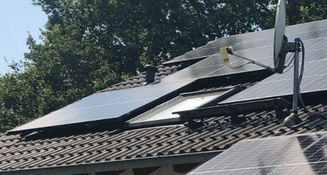

    Im Anhang noch ein Foto von außen mit den neuen PV Modulen.
    Rechts und oben könnte noch je eine Ziegelreihe abgedeckt werden zum nachschauen. Das wars dann aber auch ...

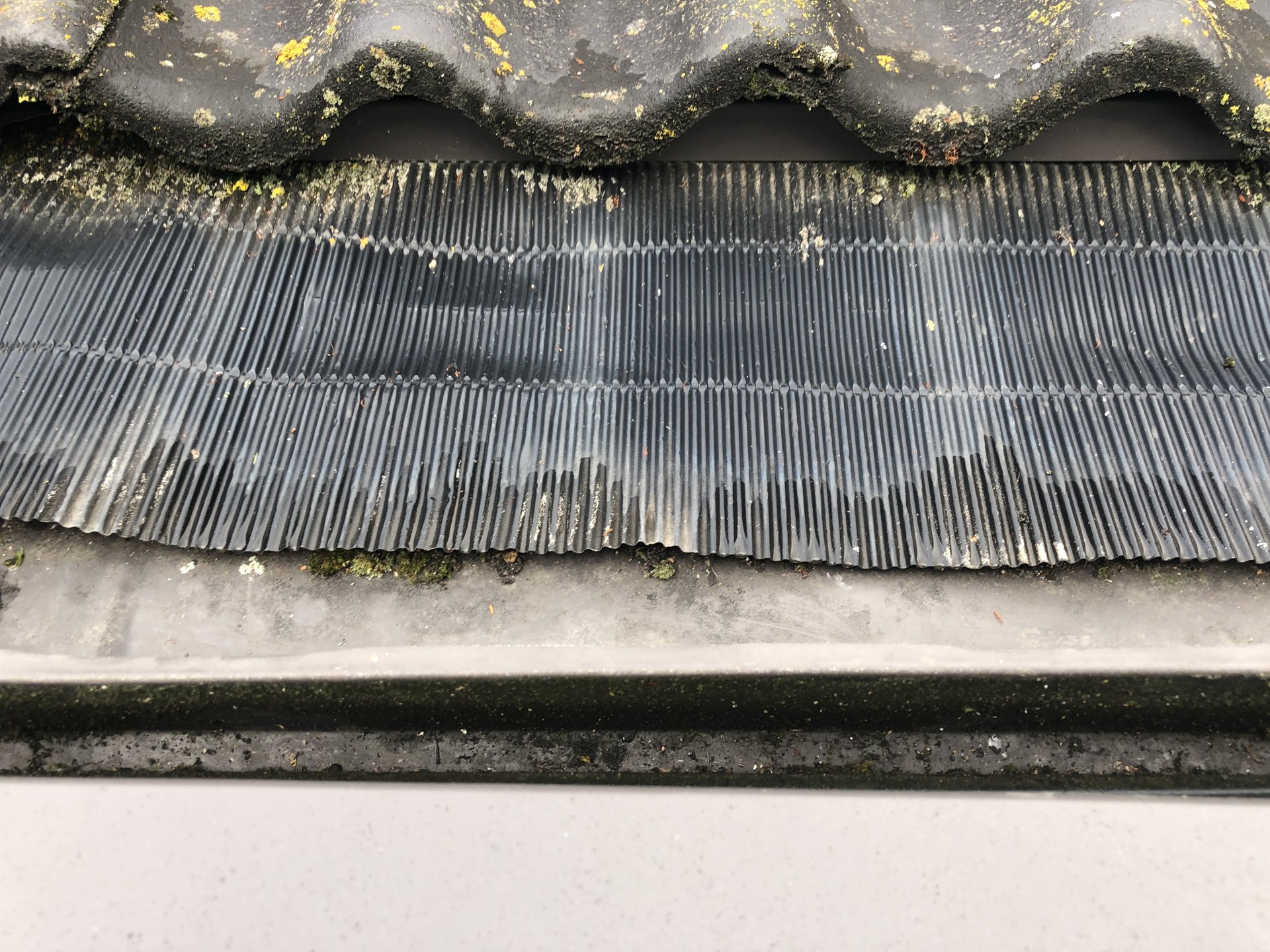

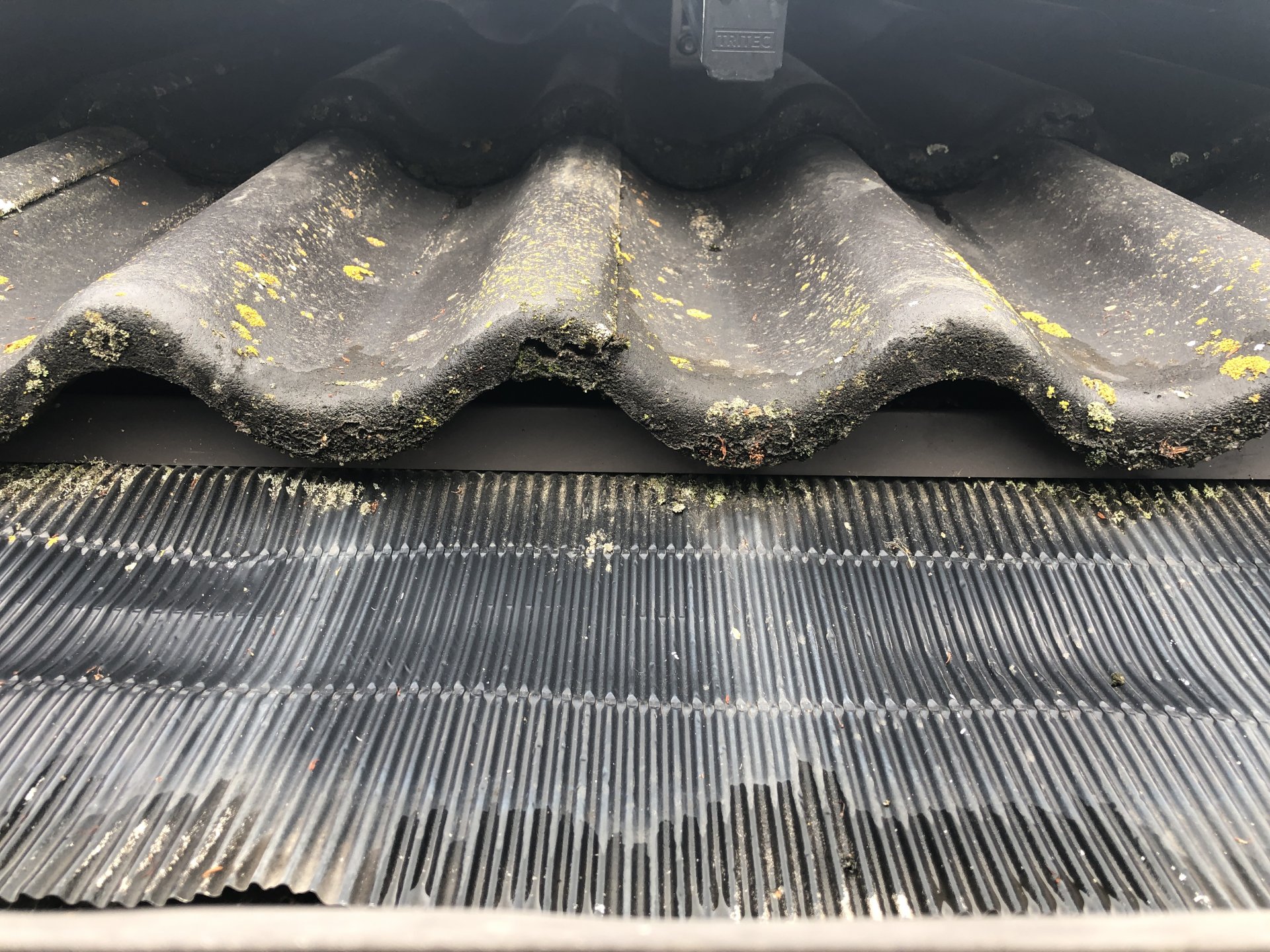

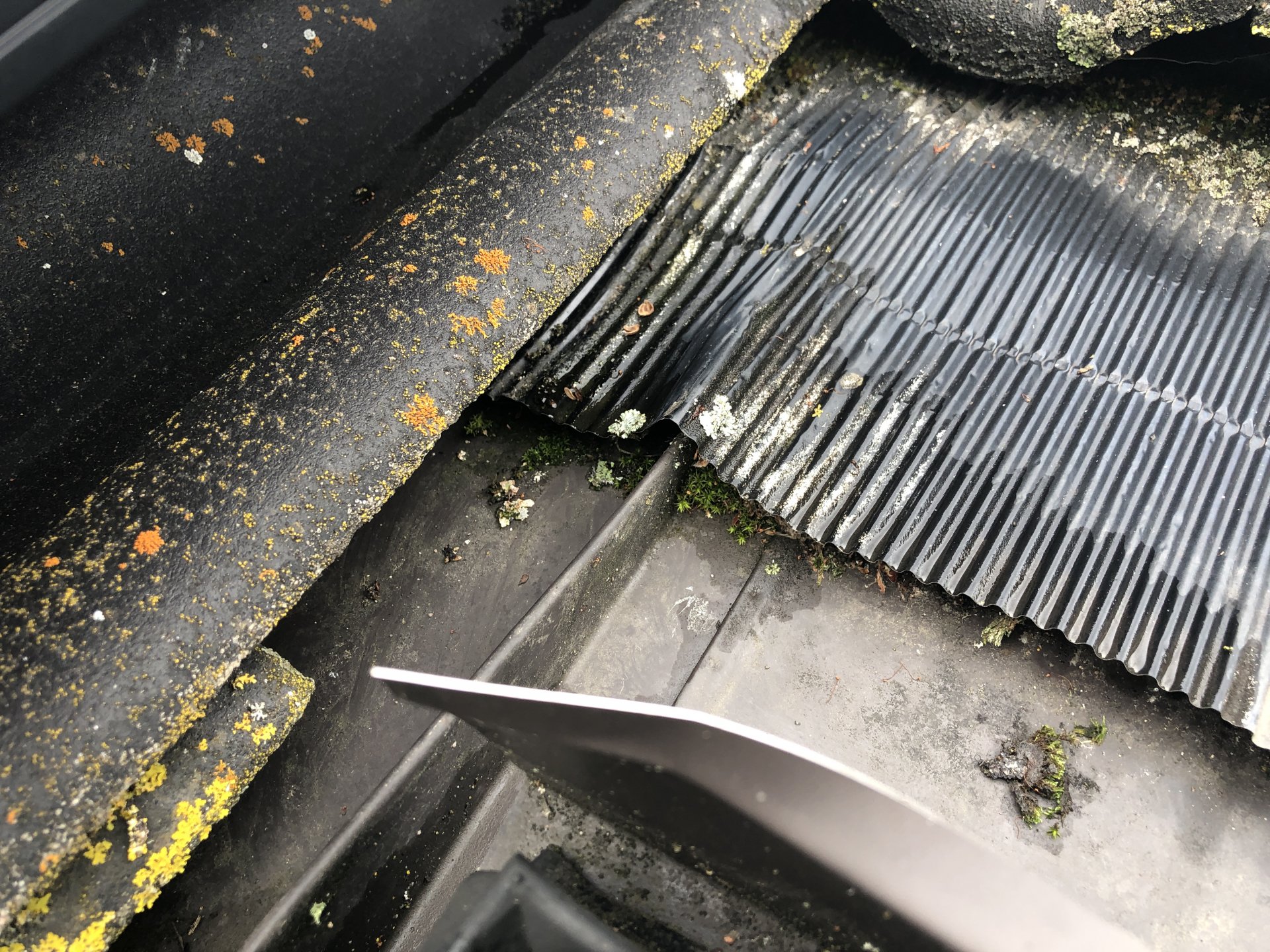

    Ich habe ein paar Fotos von der Verarbeitung gemacht. Der Dachdecker versteht sein Handwerk ... da bin ich sicher.
    Irgendwas muss nach so vielen Jahren passiert sein!?!?

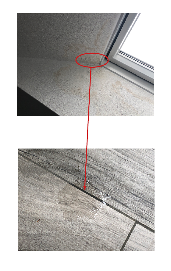

    Heute morgen hatten wir einen größeren Wasserfleck auf dem Badezimmerboden.
    Im Foto im Anhang habe ich die Stelle markiert, von der das Wasser runtertropft.

    Ja eben - auf den Fotos siehste nix, weil der Fehler in der Ebene der Unterspannbahn liegt, also unterhalb des Blechrahmens und des Riffelstreifens.
    Liegt der schwarze Schleppstreifen eigentlich immer frei oder nur jetzt wo du die Dachsteine oberhalb des Fensters mal hochgeschoben hast?
    Man müsste diese ganze Ziegelreihe rausnehmen und dann von oben unter das Blechschauen und die Folienrinne auf korrekte Ausbildung hin überprüfen. Im Zweifel muss dazu der Eindeckrahmen des DFF demontiert werden.

    Hi, ggf. Mit Ziegel abdecken, Bitte auf jeden Fall, sollte das nicht Bestandteil des Eindeckrahmens sein ( wovon ich ausgehe) weg damit. Was ist passiert vermutlich: Dachdecker wollte keine Ziegel für das obere Lagerblech Schneiden oder unterschieben ,und hat da dieses Blei/Aluflex Klebezeug hin gemacht, kann man so machen ist dann aber , na ja man weiß was ich meine,( ich mag das Zeug nicht, benutze es nur für untergeordnete Reparaturen und sonst Blech oder Blei) dieses Band wird vermutlich defekt sein, und daher der Wassereinbruch, da vermutlich Unterspannbahn und Dampfsperre auch nicht richtig angeschlossen sind, wie bereits erwähnt. Es muss aber in jedem Fall von aussen der Fehler behoben werden, den auch eine fachgerecht angeordnete Unterspannbahn dient lediglich zum abführen von Schlagregeneintrieb , Schneeeintrieb oder Wassereintrag durch defekte Dachziegel, die dann getauscht wird. Wenn es nach jedem Regen nass wird liegt in der Regel ein defekt von aussen vor, der zu den anderen behoben werden muss. Unterspannungen /Unterdeckungrn sind keine Dauer Wasser führende Ebene. ( Ausnahme Wasserdichtes Unterdach, da liegen Ziegel meist nur aus optischen gründen drauf)

    Was meinst du mit "weg damit"? Die geriffelte Bahn oberhalb des Fensters?

    Ja die geriffelte Bahn oberhalb vom Dachfenster, diese gehört bei Vel.. und Rot... Dachfenster ( meiner Meinung die einzig einsetzbaren Dachfenster Marken) nicht dorthin kann Exoten Hersteller geben wo das anders ist. Dieser Streifen sollte gegen Dachsteine geschnitten oder untergeschoben ( schneiden ist besser) ersetzt werden. Da liegt meiner Meinung auch die Hauptursache der Unrichtigkeit, das da entweder kleine Beschädigungen dran sind, oder es aber darüber zurück läuft, weil es sich ggf. In den letzten Jahren verschoben hat. Siehe auch Einbauanleitung eines großen Dachfenster Herstellers mit V , das einzige was da geriffelt ist, ist die vordere Schürze zur Anpassung an die Dachziegel/Steine. Da is oben nix mit geriffelten Zeugs.
