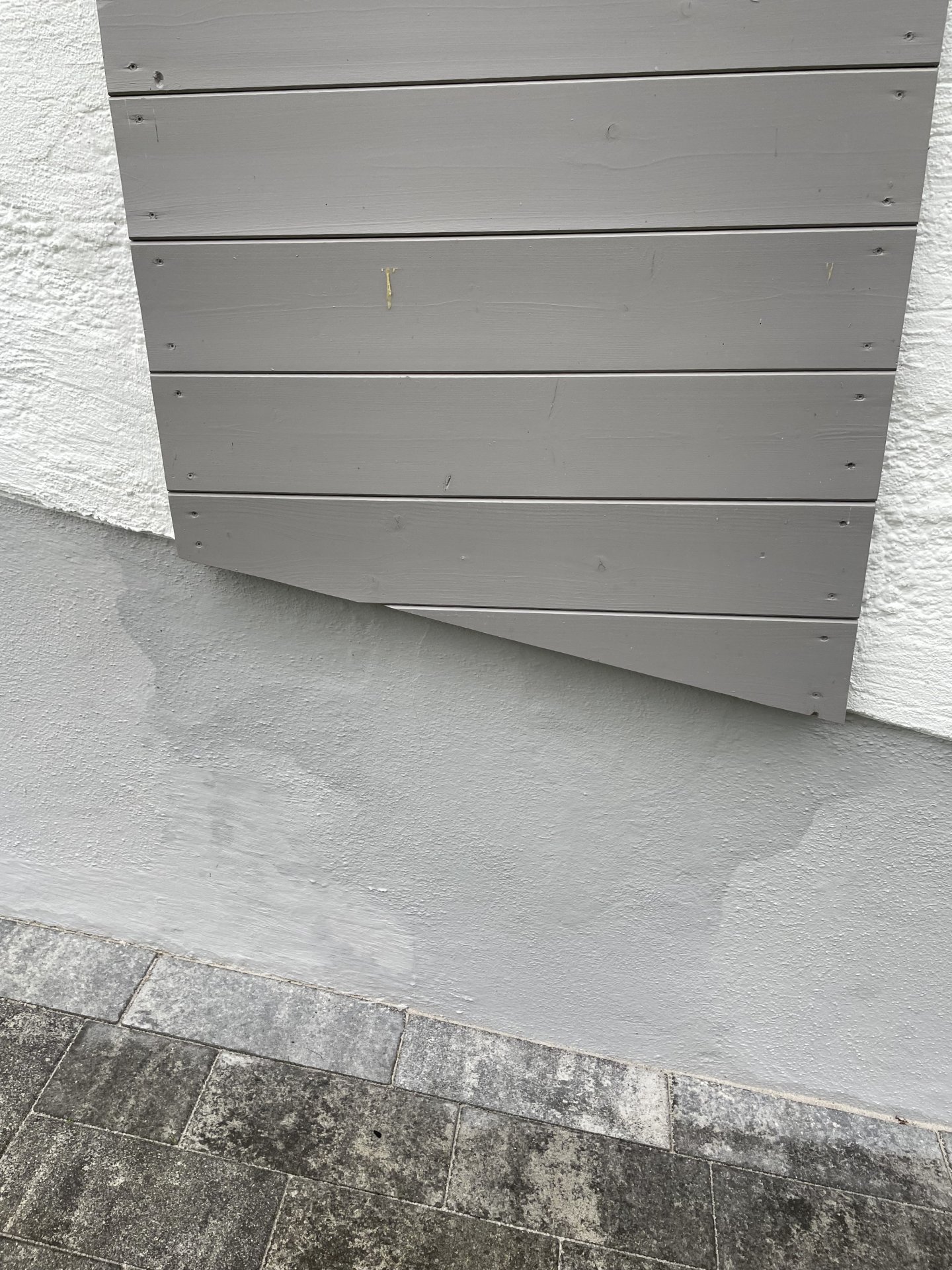

    Hallo liebe Bau Experten, das ist ein klarer Fall – den ich auch schon öfter mal gehabt habe. Es ist die Noppen Bahn die das Wasser auffängt und nicht schnell genug aus trocknen lässt so dass es zu Kapillaren Wirkung kommt. Es ist völlig falsch vor einem Putzsockel Sockel eine Noppen Bahn zu legen - das kann nicht schnell genug austrocknen. Die Methode mit dem Glas Schotter im Außenbereich und einer Dränage ist genau richtig.

    Hallo habe auch ein Problem im Sockelbereich aber die Feuchte Stelle wird nicht Größer und ist auch nicht immer Sichtbar hat jemand Rat

    Es könnte sein, dass hinter der Verkleidung Feuchtigkeit kondensiert und abtropft.
