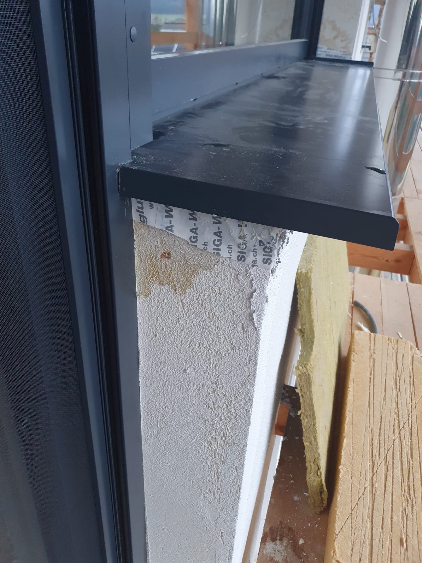

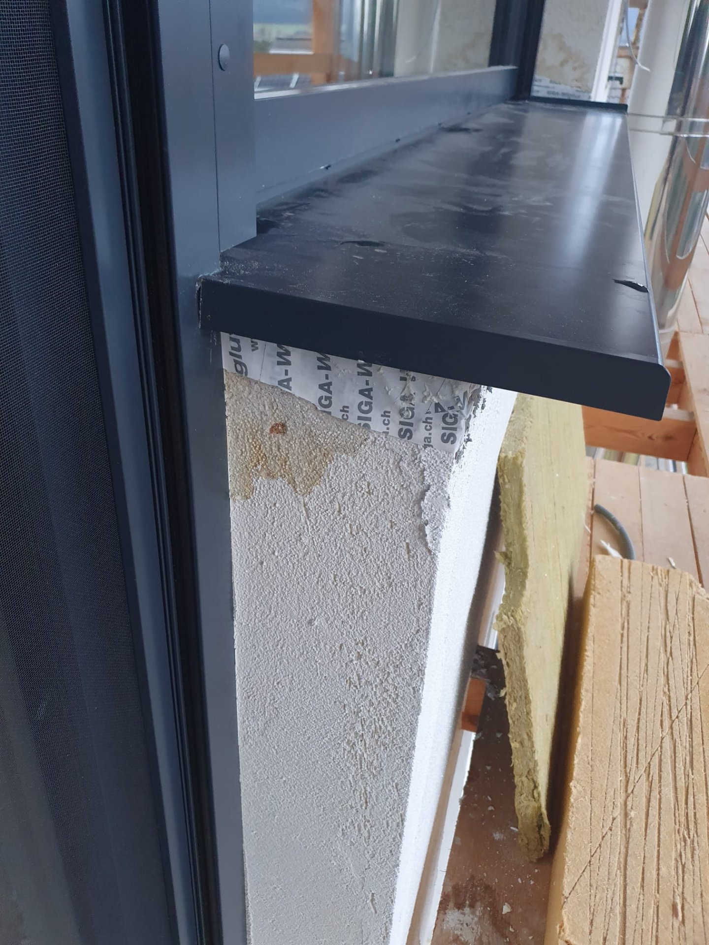

    wichtige Infos:
    Neubau in Massivholzbauweise mit 14cm Holzfaserdämmung
    Fensterlaibung mit 2cm Holzfaserplatte
    Fenster: Holzalu (wurden innen und außen beim Einbau abgeklebt)
    Spachtelung mit Klebespachtel light
    Fensterbänke: Alu
    Es gibt 1,7m Vordach wodurch kein Spitzwasser möglich ist

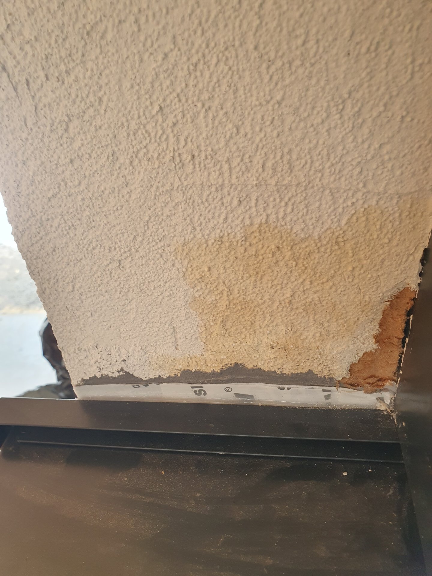

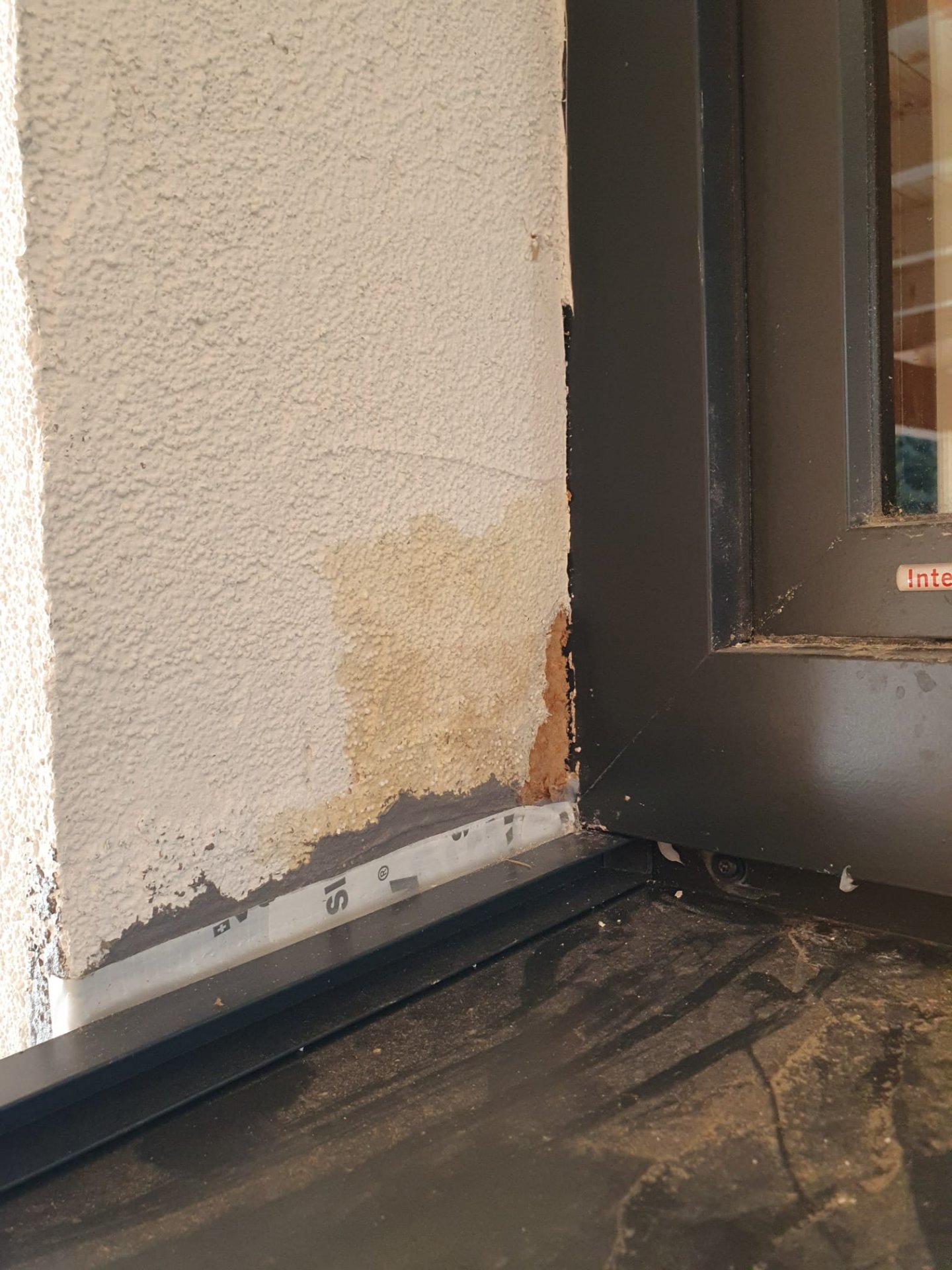

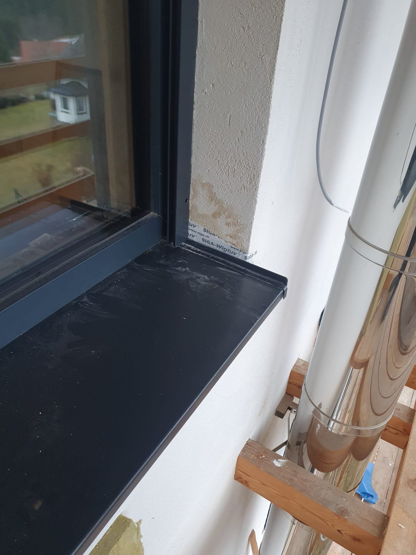

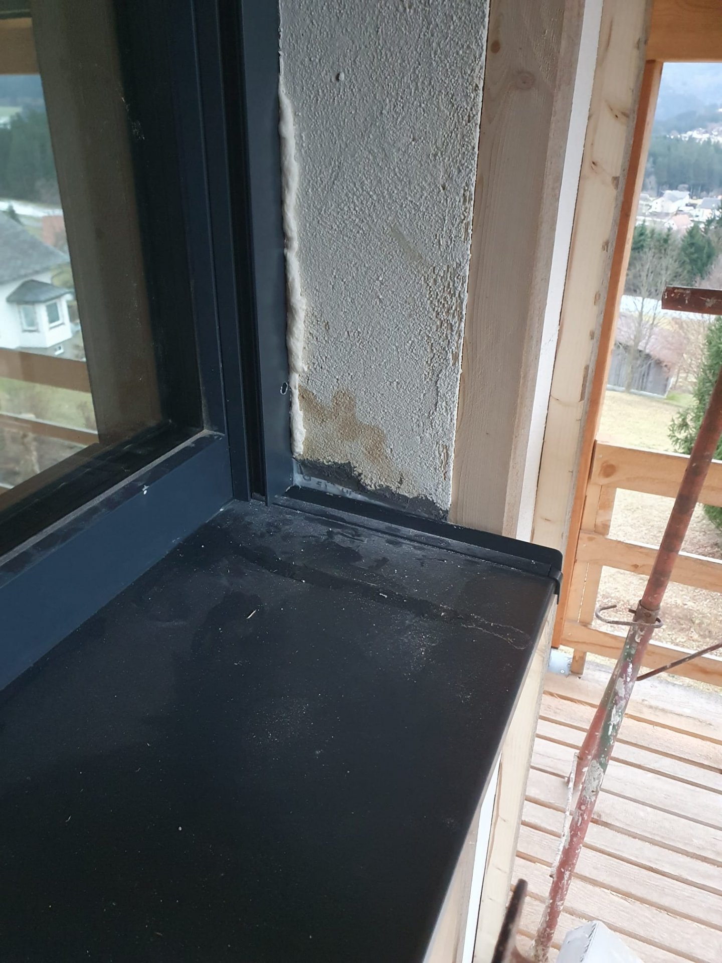

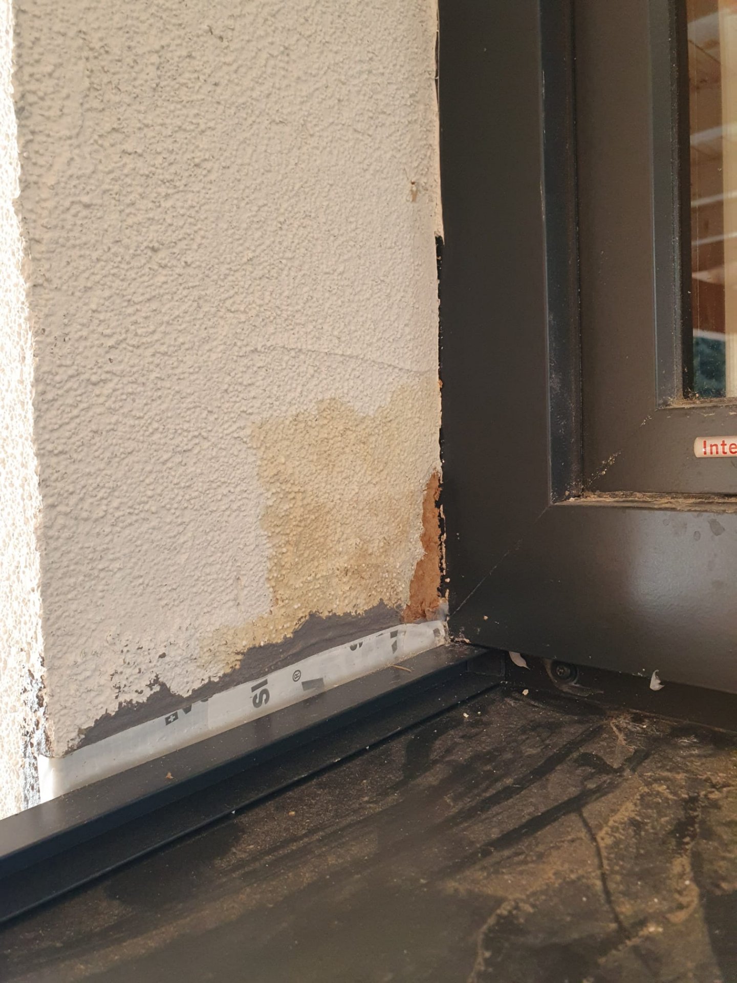

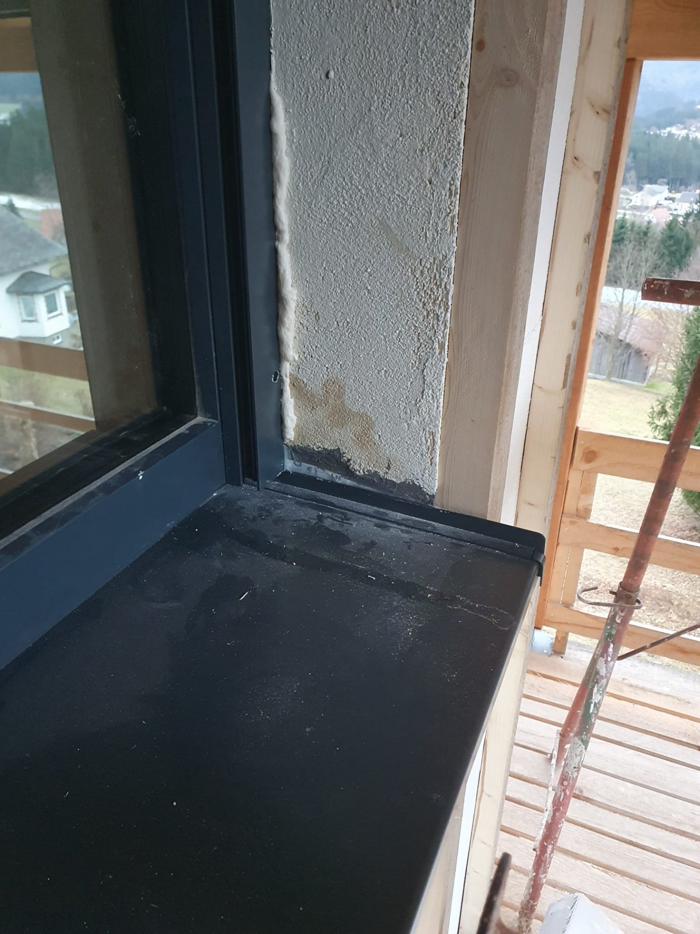

    Ich habe folgendes Problem:

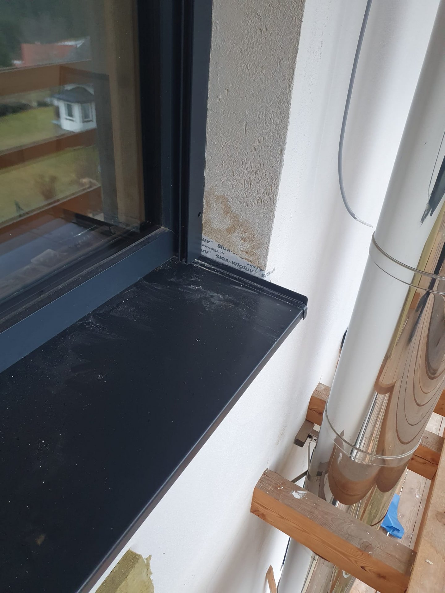

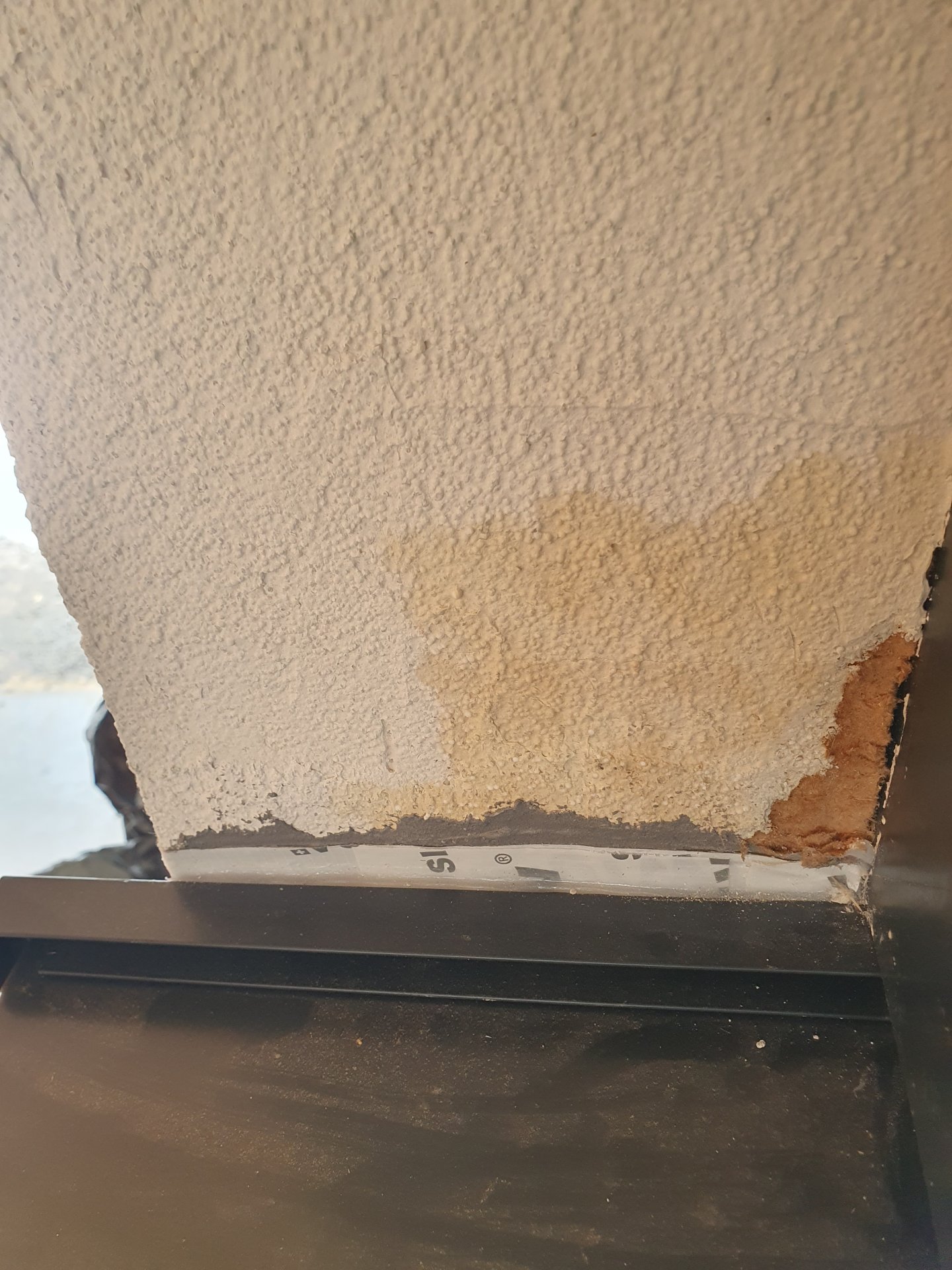

    An dem Übergang zwischen Fensterbank, Fenster und Laibung entstehen feuchte Flecken (siehe Fotos). Wir haben die Fensterbänke bereits ausgebaut und erneut unterhalb abgedichtet. Leider sind die Flecken nach dem erneuten Einbau wieder gekommen.
    Hat hiermit jemand Erfahrung, bzw. weiß jemand wie ich dieses Problem lösen kann?

    Die Fensterbänke sind im Bereich ihrer Fensterbankendstücken (Bordprofile) nicht regendicht. Da läuft Wasser hinter und zieht dann im Putz hoch wo es dann verdunstet und an der Verdunstungsoberfläche bleiben dann die braunen Salze als sichtbarer Schaden.

    Aufgrund des Vordaches kommt dort aber kein Regen hin. Oder reicht dafür auch eine hohe Luftfeuchtigkeit?

    Wir hier auch einen Dichtanstrich aufgetragen, welcher über die Fensterbänke geht.

    Na wenn du dir zu 110% sicher bist, dass dort nie Regen hingelangt, dann kann es ja nur Tauwasser sein, also musst du raumseitig den luftdichten und dampfdichten Einbau der Fensteranschlussfuge zwischen Blendrahmen und Wand sowie zwischen Blendrahmen und Brüstung überprüfen. Da ziehen offenbar größere Luftmengen feuchter Raumluft unter den Fensterbankecken nach draußen, kondensieren dort und durchfeuchten die HWF-Dämmung und dann auch den Leibungsputz.

    Obwohl der tiefen Temperaturen hatten wir in den letzten Nächten kein Problem mit diesen feuchten Stellen. Kann es auch mit der Luftfeuchtigkeit im Freien zusammenhänge, da diese in diesen Tagen sehr niedrig war?

    Wenn die Abklebung innen genau so professionell gemacht wurde wie Putz/Fensterbänke (unterschiedliche Bordstücke, keine Kratzspachtelung, keine Profile, Anputzleisten, würde ich den Fehler mal da suchen.
    Auf jeden Fall ist es ein Feuchtigkeitsproblem. Wenn du Feuchtigkeit von außen 100% ausschließen kannst (regnet es bei euch immer nur senkrecht?), dann kommt es von innen.

    Der Putz kommt erst. Es wurde nur einmal gespachtelt um die Holzfaserplatte zu schützen.
    Der Regen kommt nicht nur senkrecht aber eines der Fenster ist sogar im Carport, wodurch man das wirklich ausschließen kann.

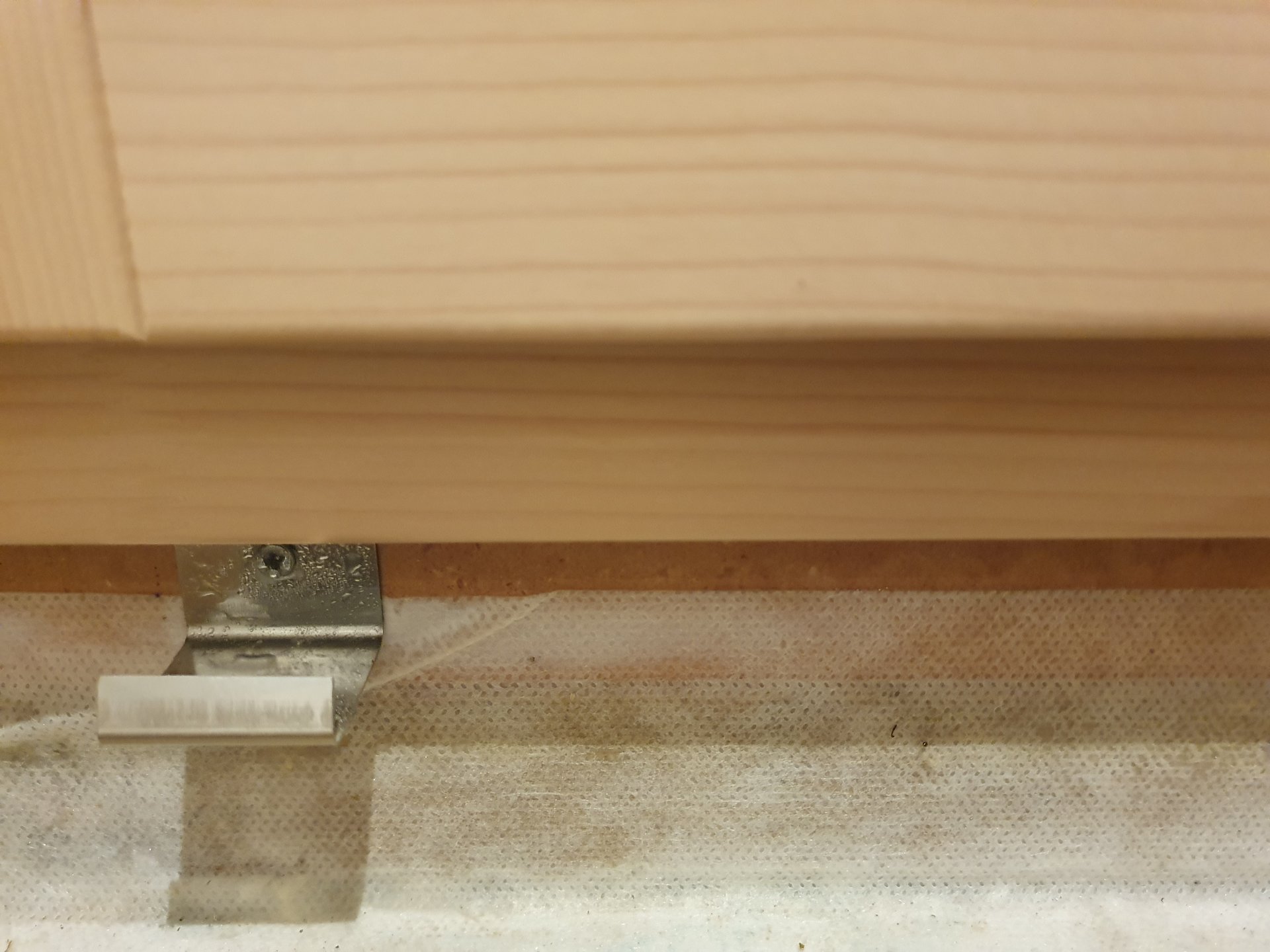

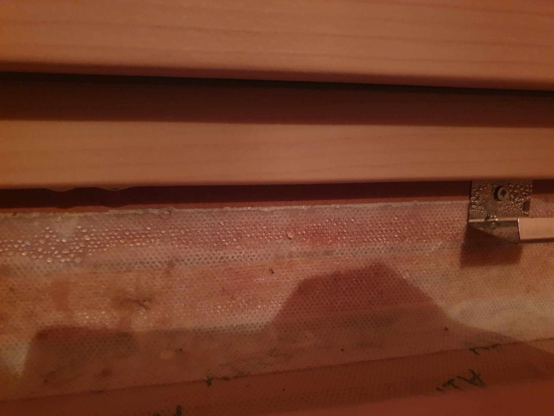

    Auf der Innenseite bildet sich auch Kondensat. Sobald ich die Isolierung (Steinwolle) auf der innenseite unter dem Fenstbank wegnehme bildet sich kein Kondensat mehr.

    Du hast also unter der Fensterbank mit Mineralwolle ausgestopft?
    Das ist gut gemeint, aber eine innenliegende Dämmung führt dazu, dass die Oberfläche des Fensterrahmens stark abkühlt, also gibt es Kondensat.
    Wenn so etwas gedämmt wird, muss es eine luftdichte/dampfdichte Dämmung sein, damit keine Feuchte aus der Raumluft an den Rahmen kommt.

    Ja, lass die Dämmung weg. Und kontrolliere die innere Verklebung.
    Selbst wenn es da jetzt Kondensat gegeben hat, sollte die Feuchtigkeit nicht nach draußen gelangen können.
