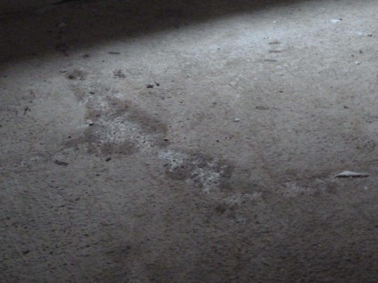

    Als nächstes Gewerk wäre bei unserem Bau der Estrich dran. In der DHH haben wir im UG 2 ausgebaute Räume. In beiden Räumen sind die Wände und Übergange zwischen Wand und Bodenplatte trocken.
    Keller ist als weiße Wanne ausgeführt (Vorgabe der Stadt)) und Bodenplatte soll aus WU-Beton sein. Jedoch gibt es in der Raummitte jeweile mehrere feuchte Stellen. In der anderen DHH sind die feuchten Stellen noch ausgeprägter. Dort sammelt sich sogar Wasser. Daher soll der Estrich im UG erstmal nicht eingebracht werden.
    Der Bauträger will die Stellen von einer Spezialfirma mit Harz verpressen lassen und den Estrich erstmal nur in den anderen Geschossen verlegen.
    Kann man von der Spezealfirma/Bauträger ein Nachweis/Messprotokoll einfordern was weshalb gemacht worden ist?
    Was bedeutet dass für die nächste Abschlagzahlung (Bautenstand Innenputz und Estrich)?
    Ist diese erst zu zahlen, wenn in allen Räumen der Estrich eingebracht wurde?
    Oder kann hier ein Teil der Summe einbehalten werden? Wenn ja wieviel?
    Der Bauträger will die feuchten Stellen nach der Verpressung noch offen lassen (kein Estrich in diesem Bereich) um die betroffenne Stellen zu beobachten.
    Da die Stellen in der Raummitte sind wären diese 2 ausgebauten Zimmer nur sehr eingeschränkt nutzbar?
    Ist das wirklich sinnvoll oder sollte nicht besser der ganze Raum beobachtet werden, da durch die Verpressung eventuell andere Stellen feucht werden können?

    Sieht man denn irgend etwas Auffälliges in dem feuchten Bereich ? Risse oder sonstige Fehlstellen ? Fotos wären ganz gut ...

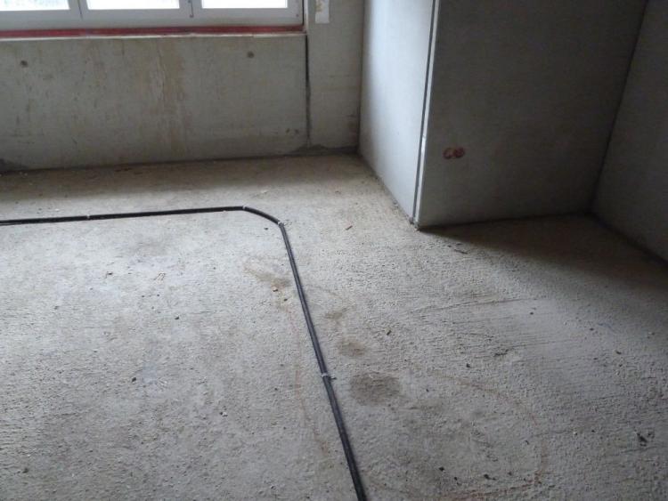

    es sind an der Oberfläche nur minimale Risschen erkennbar. Anbei 2 Bilder der Stellen.
    Stefan

    wie soll ein keller als weisse wanne funktionieren:
    - wenn fensterbrüstungen niedrig sind?
    - wenn fensterbrüstungen als fertigteile eingestellt wurden?
    die feuchten flecken auf bild 2 sehen eher wie der rest einer pfütze aus.
    die eingestellten bilder und das von dir beschriebene szenario kann ich nicht in einklang bringen. bei dem was dir der unternehmer erzählt und alles vor hat, solltest du dir eigenen sachverstand zulegen, der dich berät. wobei ich sagen muss, dass die schritte vom unternehmer den richtigen weg bedeuten, wenn das szenario so stimmt, wie es beschrieben wurde. die fotos zeigen aber etwas anderes.

    Die weisse Wanne war Vorgabe der Baubehörde. Was der Bauträger gemacht hat ist wohl nur zum Teil eine Weisse Wanne.
    Das eine Zimmer mit den Fensterbrüstungen hat einen Lichthof. Der Lichthof ist nicht in den Keller intergriert.
