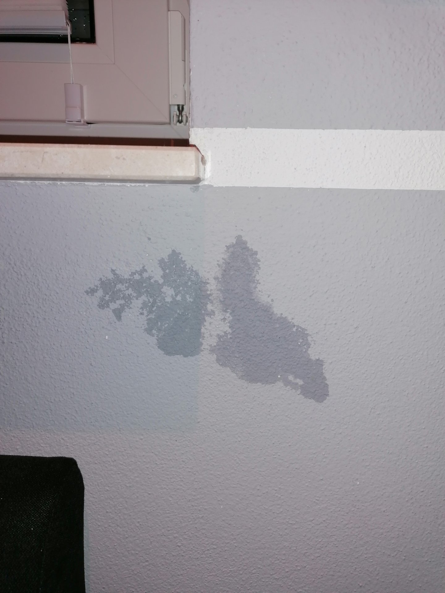

    Guten Abend zusammen,
    Vielleicht hat hier jemand eine Idee wo die Problematik liegen kann. Mit meinen damaligen Bau-Unternehmen komme ich aktuell nicht weiter.
    Bei langanhaltendem Regen bilden sich links und rechts unterhalb der Fensterbänke feuchte Stellen (es läuft kein Wasser) nur feucht.
    Wo kann der Wassereimer tritt herkommen, das Fenster und Fensterbank wurde an der Fassade großzügig abgedichtet.
    Gemauert wurde mit Ytong Steinen.

    Eben nicht , ist doch eindeutig das deine FB aussen oder der Rahmen eventuell Schienen / Rolladen etc nicht richtig abgedichtet wurde , eventuell könnte es noch von Aussensteckdosen / Lampen oder anderen Auslässen herrühren.

    Durch das reine Mauerwerk ist so etwas also nicht möglich?
    Fenster schlecht montiert?

    Du hast ja sicher Aussenputz ggf sogar Farbgebung, wenn dort keine Risse sind oder im Deckenband oder von einem darüber liegenden Element zum Beispiel, dann kommt da auch nichts durch.
    Leitungen sind auch keine in dem Bereich ELT / Wasser / Dachentwässerung?
    Das widerspricht sich deiner Aussage es wurde großzügig abgedichtet...stell einmal Fotos von aussen ein , FB Endstücke etc
