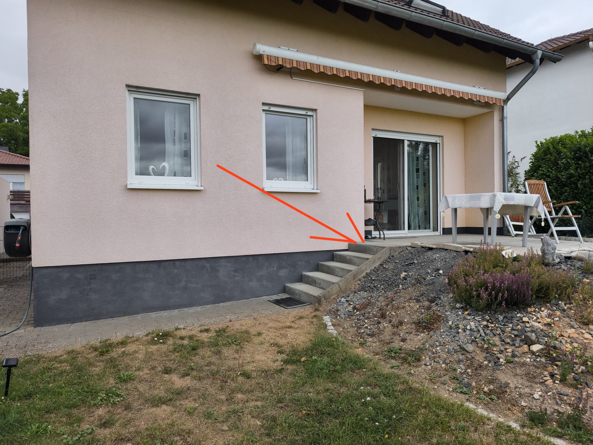

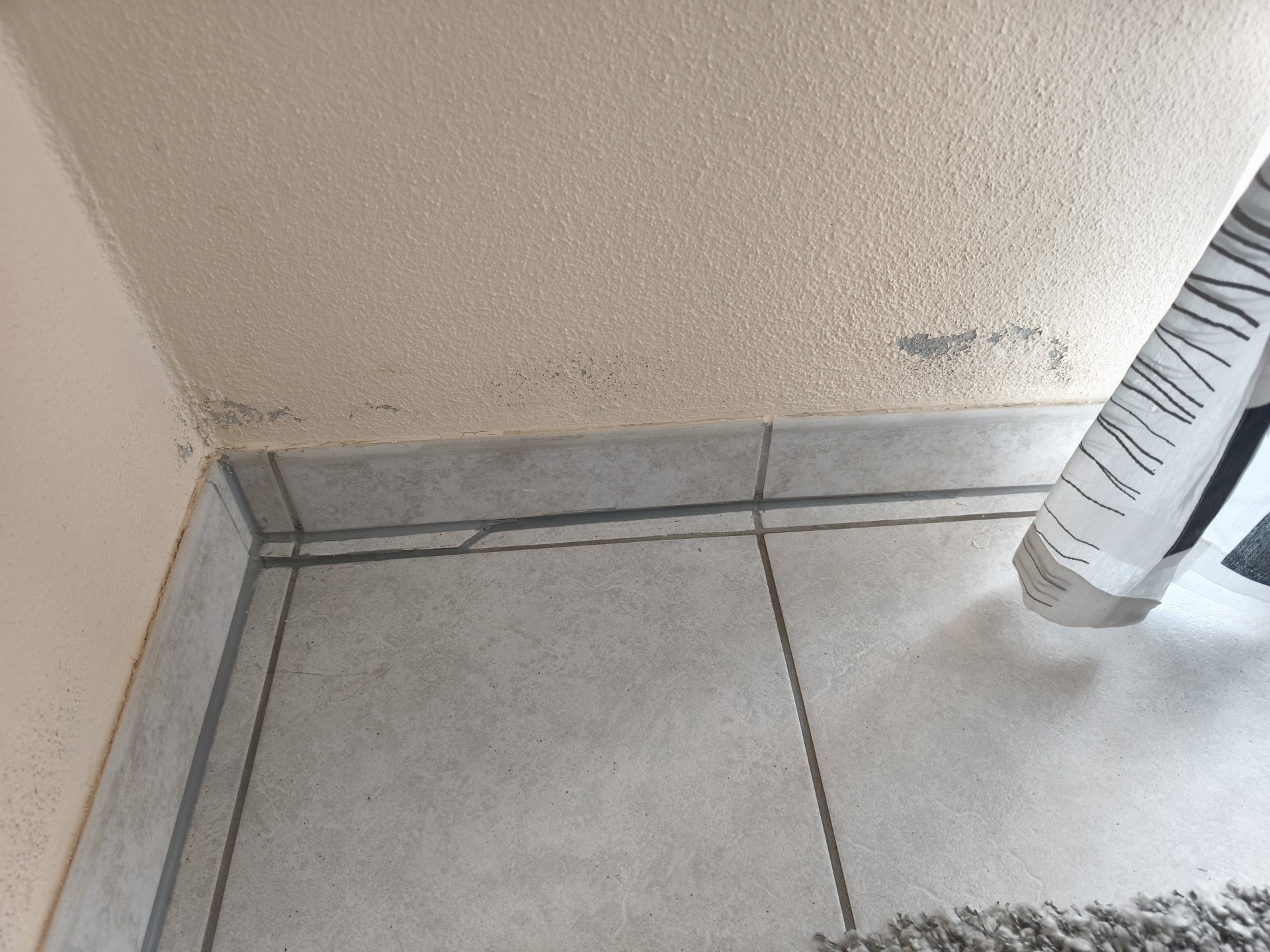

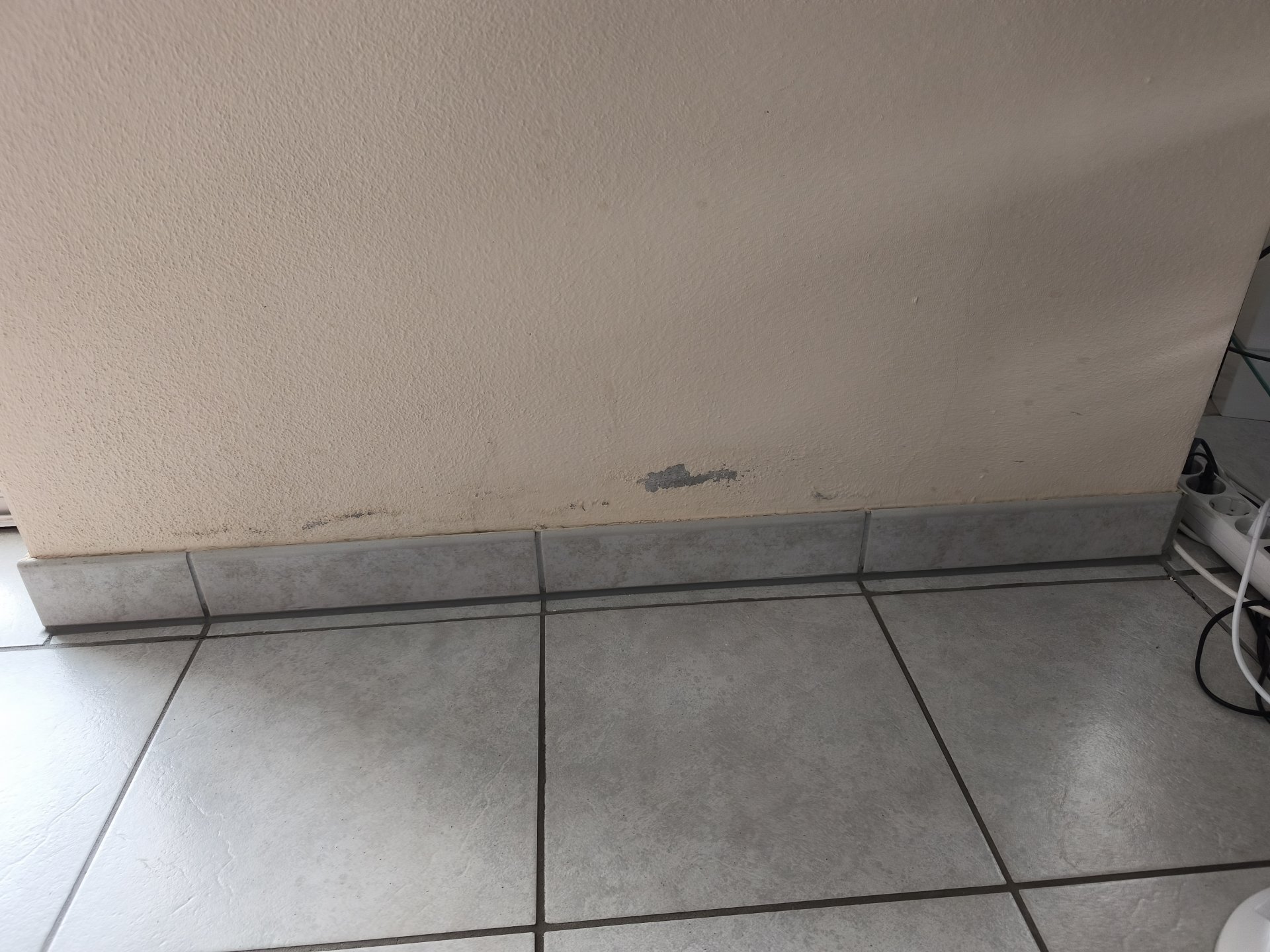

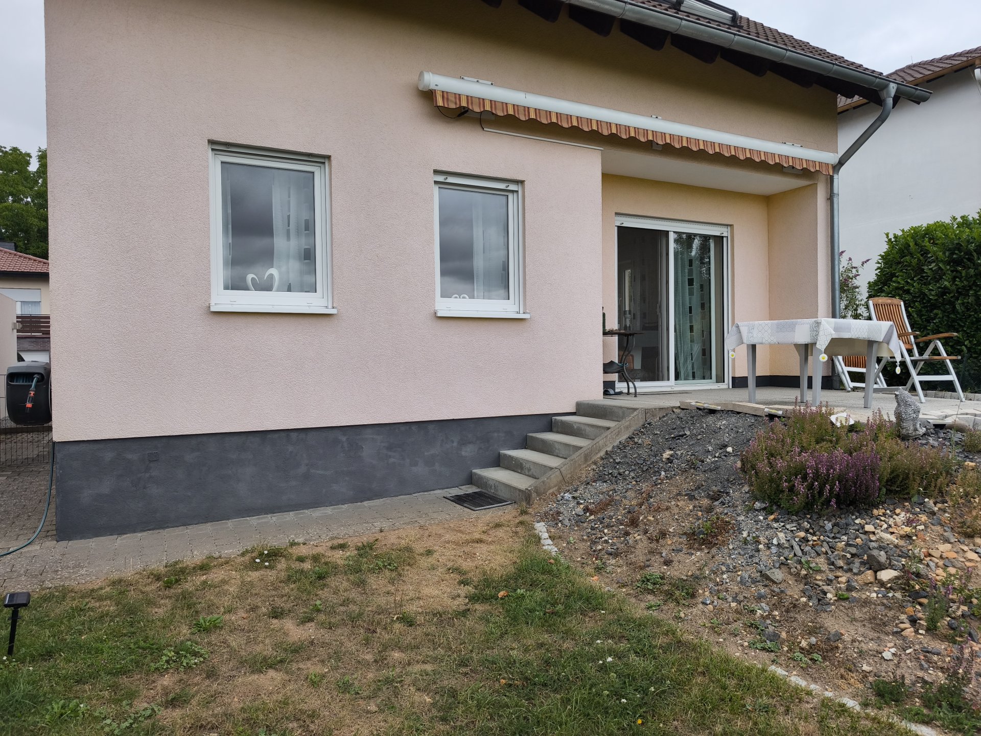

    wir haben in unserem 15 Jahre alten Porto Steinhaus mehrere kleine feuchte Stellen und haben keine Ahnung warum.
    Da gehen bin innen keine Leitungen, es gibt keine Fußbodenheizung, also muss die Feuchtigkeit von außen kommen.
    Aber woher und warum?
    Kann mir da bitte jemand helfen?
    Danke und viele Grüße
  2. #2 Fabian Weber, 11.07.2025
    16.543

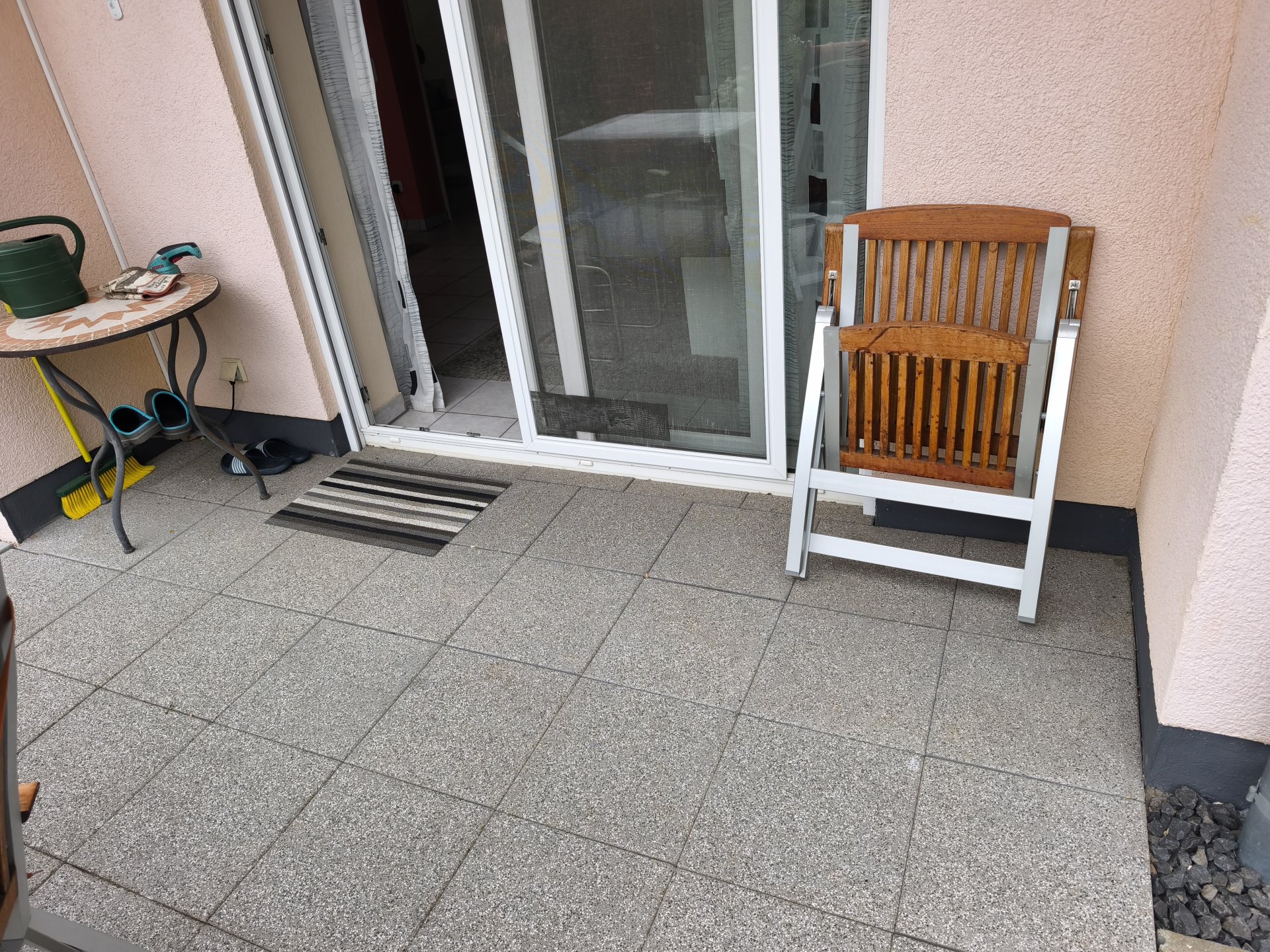

    6.601

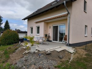

    Ist die Terrasse überdacht? Hat die Terrasse ein ausreichendes Gefälle weg vom Haus? Ist die Terrassentür korrekt an die Abdichtung des Gebäudes angeschlossen? Ist die Abdichtung des Gebäudes korrekt ausgeführt?
    Wo sind die feuchten Stellen innen (Fotos?).

    Gefälle hat sie. Überdacht sind ca. 60 cm am Haus.

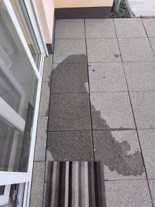

  6. #6 Fred Astair, 11.07.2025
    12.872
    6.708
    Also quasi keine Überdachung.

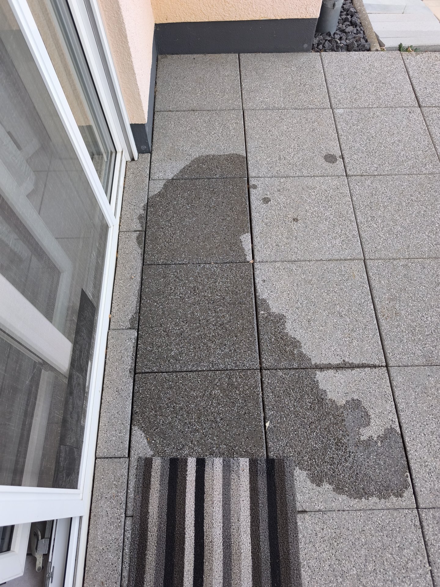

    Zum Gefälle: was passiert mit einem Eimer Wasser, den Du außen in die Ecke neben der Terrassentür kippst?
    Läuft das Wasser schnell weg oder bleibt eine Pfütze an der Wand stehen?
  7. kug
    kug
    24.06.2018
    124
    Es gibt ein ganz leichtes Gefälle.
    Das Wasser läuft langsam die Terrasse runter.

    Was ist denn unterhalb vom Plattenbelag im Bereich des Rücksprungs, ein Stück von der Kellerdecke?

    Es gibt keinen Keller.
    Nur eine Bodenplatte.

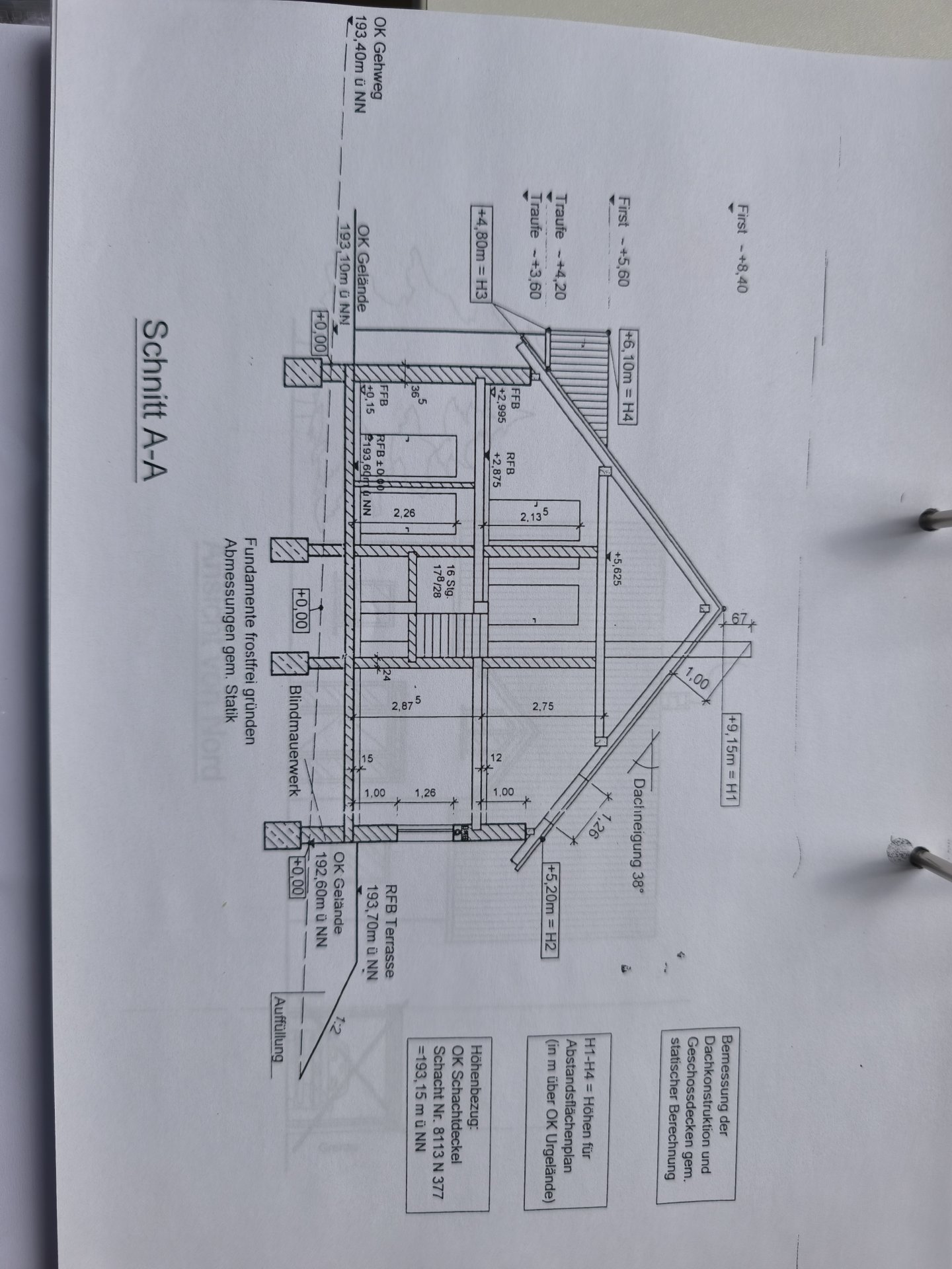

    Apropos, ich Frage mich, wo die Bodenplatte verläuft.
    Unter der Terrassenaufschüttung oder darüber irgendwo?
  10. #10 Fabian Weber, 12.07.2025
    16.543
    6.601

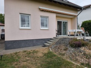

    Ist die Anschüttung der Terrasse so mit der Baufirma abgestimmt. Ich wette, Ihr habt zu hoch angeschüttet und seid jetzt oberhalb der Abdichtung.
    Das kann man sehr gut am Sockel erkennen. Ihr müsstet eigentlich 15cm unter der Putzkante des Sockels mit der Oberkante der Terrasse bleiben.
    Oder anders gefragt, warum ist der Sockel rechts höher als links?
    Fred Astair gefällt das.

    Eine Firma hat das durchgeführt.
    Wo soll der Sockel höher und tiefer sein, wie kann ich das erkennen?

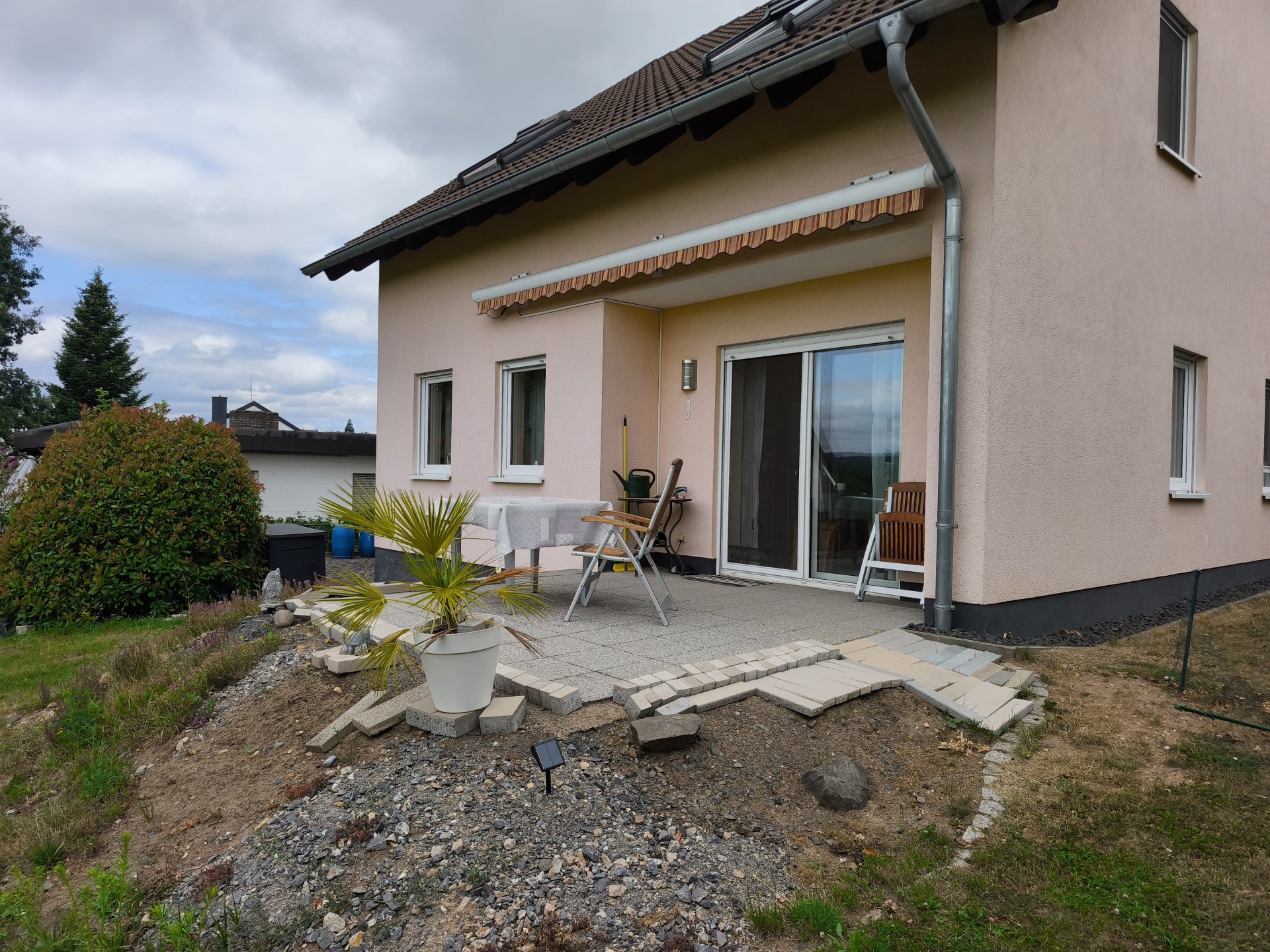

    Ist da wirklich kaum Dämmung im Bereich der Bodenplatte und des Sockels?

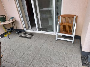

  13. #13 Fabian Weber, 12.07.2025
    16.543
    6.601
    Hier bei der Treppe. Mach mal ein Foto von der Ecke.
  14. #14 Fabian Weber, 12.07.2025
    16.543
    6.601
    Man kann schon jetzt erkennen, dass die Rinne vor der Tür fehlt, das Vordach ist als Kompensation zu klein (siehe DIN 18533).
    Hat die Terrasse die gleiche Firma gebaut, die auch das Haus gebaut hat?
    Du solltest den Mangel anzeigen und das ganze von einem Sachverständigen für Schäden an Gebäuden begutachten lassen.

    Habt Ihr da vielleicht ganz viel selbst gemacht? Ich frage nur wegen der Fliesen innen…

  20. #20 Fabian Weber, 12.07.2025
    16.543
    6.601
    Der graue Sockel unter dem rosa Putz muss 15cm über der Terrasse sein. Auf dem Foto von der Treppe ist das aber nicht der Fall.
    Meine Glaskugel sagt, dass der Sockel mangelhaft ist inklusive Türanschluss.
