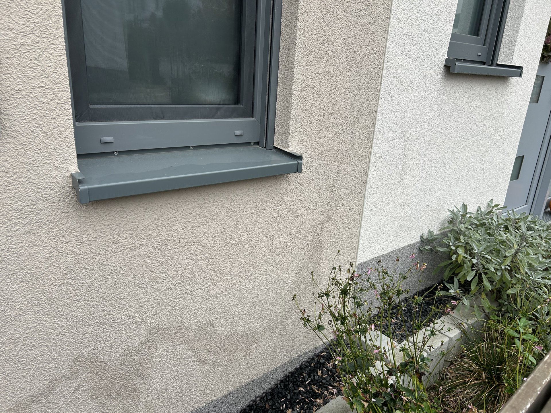

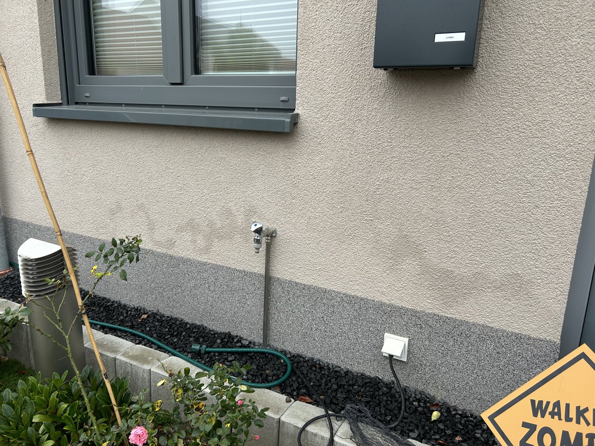

    wir haben uns vor drei Jahren ein Neubauhaus gekauft.
    Seit einigen Tagen zeigt sich an der Hausvorderseite Feuchtigkeit in Form eines unregelmäßig verlaufenden Streifens. Dieser Streifen trocknet nicht mehr und es lassen sich an mindestens drei Stellen bereits Blasenbildungen im Putz erkennen. Der Streifen verläuft auf beiden Seiten der Haustüre und ist im Ansatz auch schon bei unseren Nachbarn zu erkennen (siehe Fotos). Von innen konnten wir keine Feuchtigkeit feststellen, sodass die Herkunft der Feuchtigkeit für uns aktuell nicht zu erklären ist.
    Für Lösungsansätze und Ideen wäre ich euch sehr dankbar.
    Danke im Voraus
  2. #2 Fabian Weber, 12.11.2024
    16.588
    6.621
    Buddel mal den Kiesstreifen aus und zeig uns, wie der Sockel im Erdreich endet…
