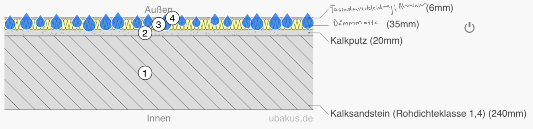

    Welche negativen Auswirkungen kann dieses Tauwasserbildung haben, weil es ja im Aussenbereich ist bzw. das Kondensat entsteht in der Dämmung?
    Wie sehr beeinträchtigt diese Konstruktion den Feuchteschutz?

    Wo ist die stark belüftete Luftschicht geblieben?
    Wenn du dir vor Augen hältst, worauf die Dämmwirkung so einer Matte beruht, dann sollte dir auch klar sein, was passiert, falls diese nass wird.

    Stellst du bitte deine Konstruktion und die Schichten 1 - 4 erst vor. Und dann anschließend deine Frage.
