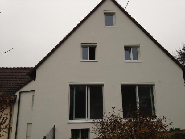

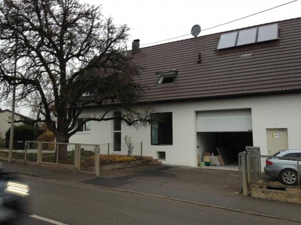

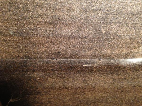

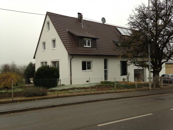

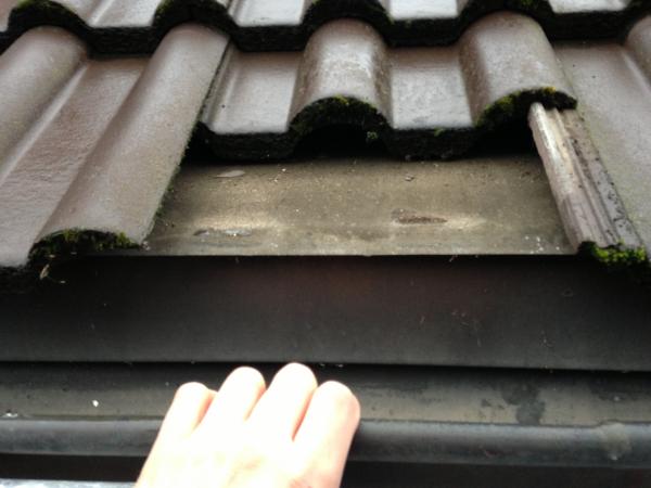

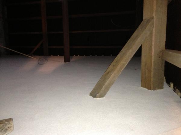

    Hallo Liebe Experten
    Hab Heute mal ein paar Bilder vom Haus gemacht. Vielleicht helfen die ja weiter
    Teil 1:

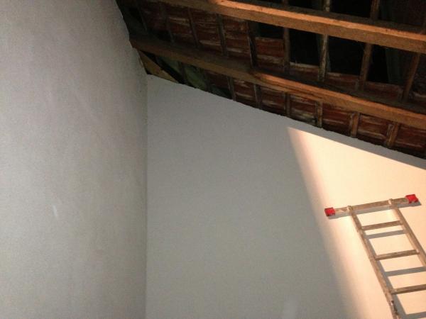

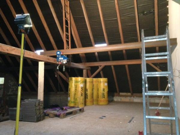

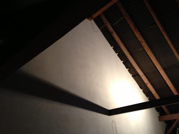

    Teil 2:
    Danke euch schonmal
    Gruß Markus und Meli

    Nun, nach den Fotos würde ich fast behaupten, dass hier Pappdocken genutzt wurden. Oder die Unterspannbahn sehr danach aussieht, auf Bitumenbasis zu seien. Für mich siehts aber recht Eindeutig nach Pappdocken aus. Ich sehe, in deinem zweiten Beitrag Foto2 auch keine Konterlattenebene. Ledigich die Lattung direkt auf den Sparren, ist das so der IST-Zustand, des gesamten Daches?
  5. #25 Visitor82, 19.11.2013
    Visitor82
    Visitor82
    17.11.2013
    32
    Schreiner
    Stuttgart

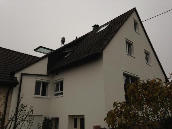

    Das auf dem 2ten Bild sind die Überreste des alten Daches. Darüber ist das neuere Dach mit Unterspannbahn. zusehen auf Bild 4 im ersten Beitrag. Als Hintergrund wissen sollte man sagen das meine Schwiegereltern mitte der 80er neu Gebaut und an Unser bestandshaus angebaut.

    Pappdocken waren im Süddeutschen Raum (soweit ich es überblicken kann) nicht üblich.
    Auf diesem Bild sieht es mir doch nach einer Bahn aus: http://www.bauexpertenforum.de/attachment.php?attachmentid=39790&d=1384727158
    auf diesem hier fehlt diese Bahn: http://www.bauexpertenforum.de/attachment.php?attachmentid=39896&d=1384897261

    Die fehlende unterspannbahn ist im Bereich des alte Daches, das keine funktion mehr hat.Das neuere Dach läuft quer dazu darüber inkl. Unterspannbahn.(offener Luftraum zwischen altem und neuerem Dach)
