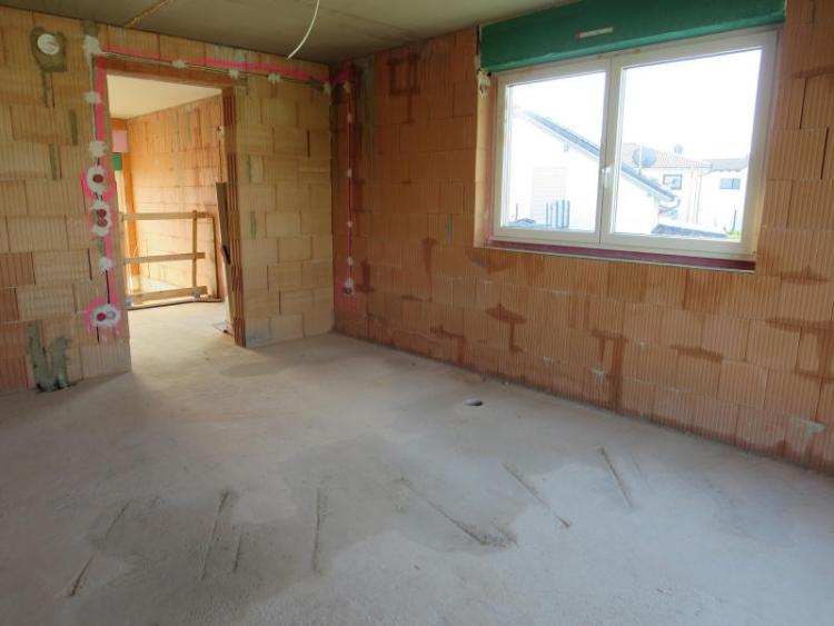

    Hier die aktuelle Situation:
    - Neubau Flachdach, kaum Dachüberstand
    - Flachdach ist abgedichet, Regenrohre fehlen noch
    - Fenster sind eingebaut
    - 36er Ziegel mit Steinwolle gefüllt
    - kein Verputz innen oder außen, kein Estrich
    Das Problem: Nach einem stärkeren Regen (Schlagregen) bilden sich innen feuchte Stellen an den Wänden, bis hin zu kleinen Pfützen auf dem Boden. Dort, wo die Regenrohre (noch) fehlen, ist es natürlich besonders stark, aber das soll abgestellt werden. Die Fugen im Mauerwerk sind normal (größtenteils < 5mm), die Steine sind 'knirsch' gelegt.
    Ursprünglich war geplant, jetzt innen zu verputzen und mit dem Außenputz bis nächstes Jahr zu warten, damit alles austrocknet. Ist dies sinnvoll, wenn bei (fast) jedem Regen neue Feuchtigkeit ins Haus kommt? Sollte in diesem Fall nicht zuerst der Außenputz aufgetragen werden? Oder schließe ich damit dann die Feuchtigkeit, die durch Innenputz und Estrich eingebracht wird, erst recht ein?

    ähm verstehe ich dass richtig? Ihr wolltet einziehen OHNE die wetterschützende Schicht (Außenputz) aufbringen zu lassen??? :wow
    Hab ich so auch noch nicht gehört / erlebt...
    Was spricht gegen Fertigstellung des Gebäudes und Einzug DANACH (u. U. muss man mit Bautrocknern unterstützen bzw. ein Massivbau braucht nun mal seine Zeit bis alles trocken ist...)?

    Erst von außen dicht bekommen. Vorher hat es innen keinen Wert.
    Gibts schon Dachrinnen? Oder flachdachabläufe? Irgendwie das Wasser vom Gebäude weg leiten, zB. provisorische Rohre oder so "Plastiktütenschläuche".
    Innen würde ich gar nichts machen so lange Wasser da ist wo es nicht hin gehört.

    Hi,
    bei uns wurde wie von toxicmolotow beschrieben entweder mit Plastikfolienschläuchen an den Flachdachabläufen abgeleitet bzw. mit einem längeren Rohr so weit von der Mauer weggeleitet, dass das Wasser nicht direkt an der Wand runterläuft ohne installierte Fallrohre.
    Dumm nur, wenn der Wind dann später fröhlich die Folie hin und herweht und den nassen Oberputz webreibt.

    Das ging aber schnell...
    @macmike771: Das späte Verputzen kenne ich noch von früher - da standen einige Häuser jahrelang unverputzt und waren bewohnt. Aber damals wurde wohl auch ein anderer Ziegel verwendet, und der wurde noch 'richtig' vermörtelt...
    Dachabläufe sind vorhanden. Anfangs hatten diese kurze Plastikschläuche, was dazu führte dass fast das ganze Wasser vom Dach durch ein darunter liegendes Fenster in den Keller gelaufen ist... Danach kurze Plastikrohre, die das Wasser vom Haus wegleiten sollten. Klappt auch nicht, wenn bei Regen der Wind weht. Ich hoffe, dass demnächst richtige Rohre bis zum Boden kommen, und zumindest dann kein Spritzwasser mehr an die Wand schlägt.
    Kopfzerbrechen macht mir aber die Feuchtigkeit, die vom normalen Regen in die Wand gedrückt wird. Vor der Wand auf obigen Bild verläuft kein Dachablauf bzw. Regenrohr; die Nässe kam allein vom Regen.
