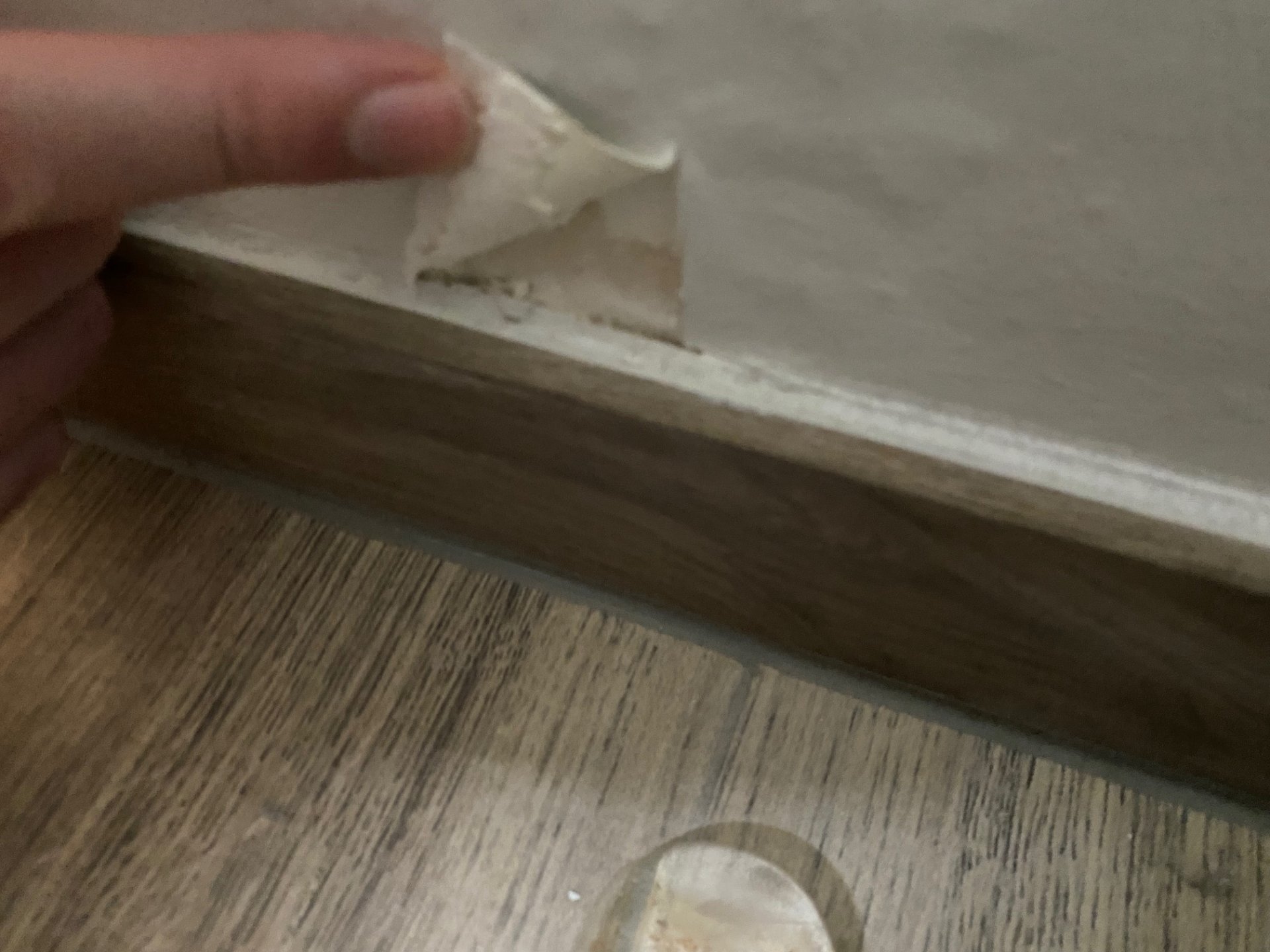

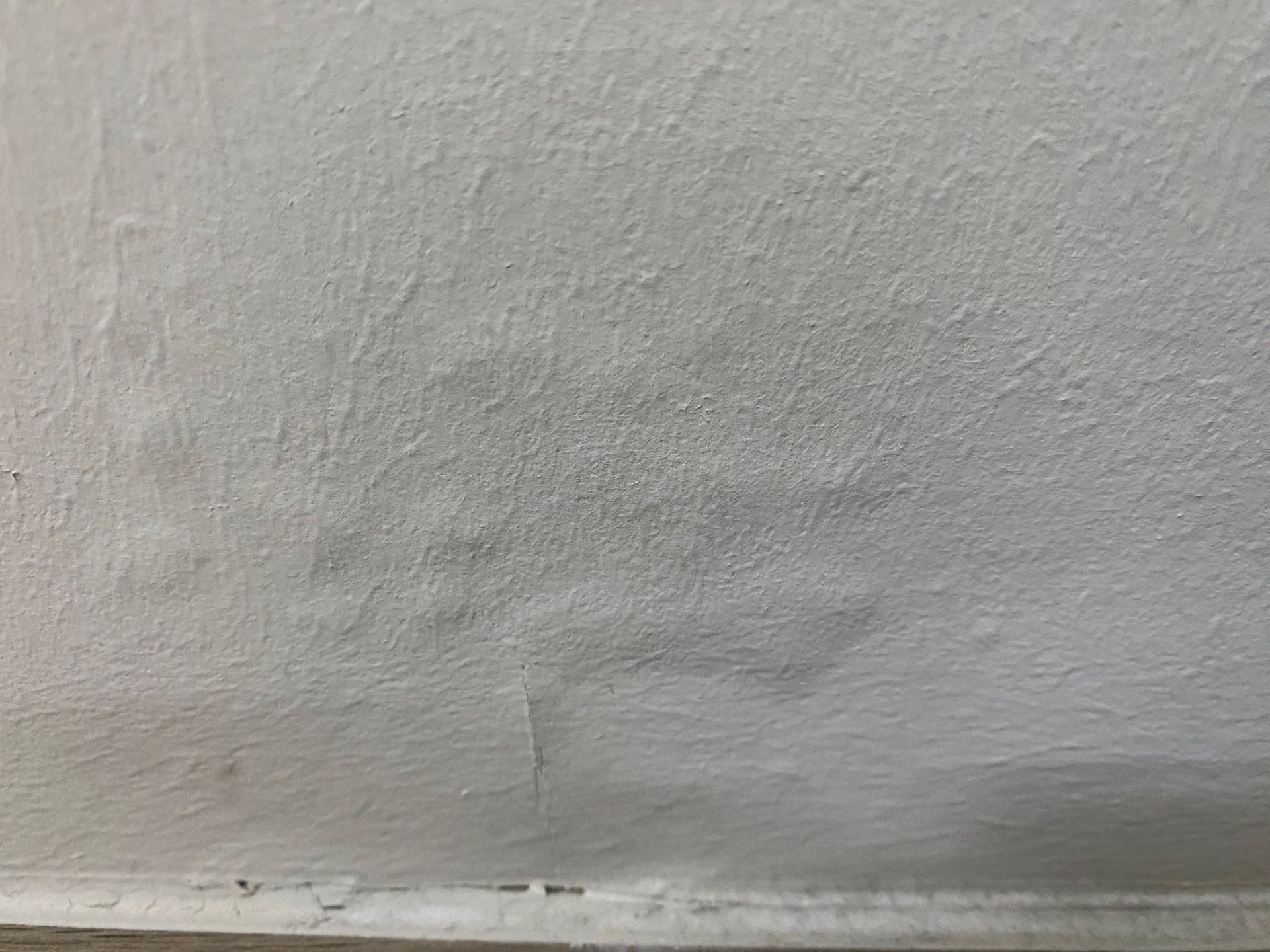

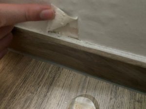

    ich benötige mal die Meinung von Bauexperten:

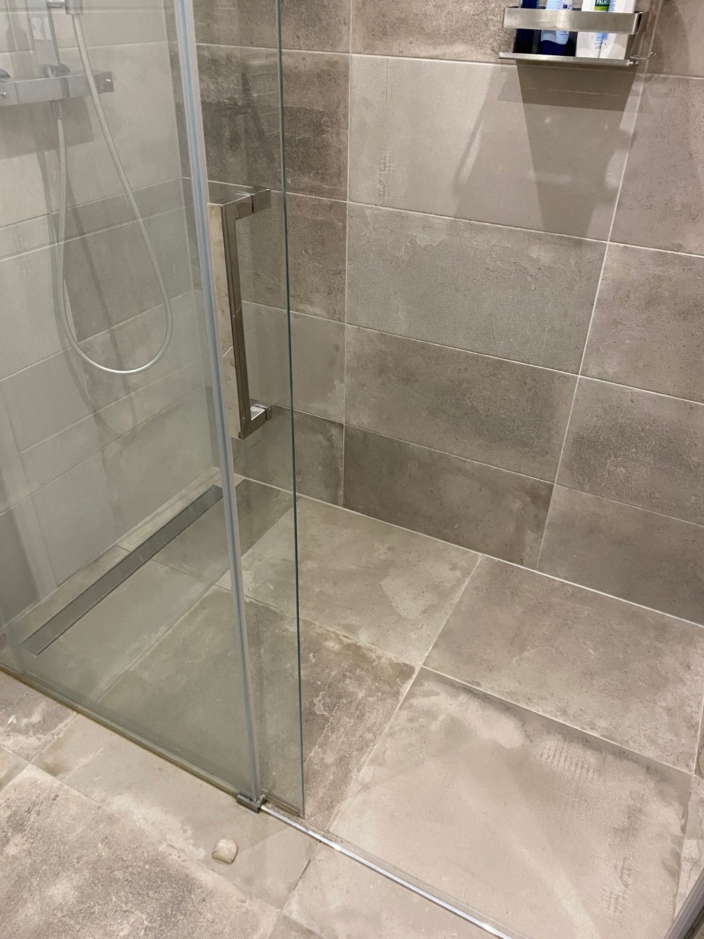

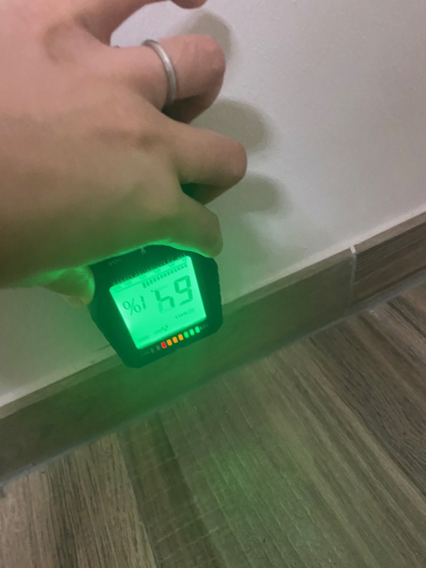

    Wir haben vor ein paar Monaten eine Wohnung gekauft, welche ca 2,5 Jahre alt ist. Vor ein paar Wochen haben wir in unserem Schlafzimmer an zwei Wänden (welche auf der anderen Seite von unserer bodengleichen Dusche liegt) Blasen und ablösenden Putz festgestellt. Mit einem Feuchtigkeitsmessgerät konnten wir eine erhöhte Feuchtigkeit feststellen (ca 60 bis 70%). Die beiden Wänden sind jeweils 10 cm über dem Boden feucht und die Feuchtigkeit ist entlang der Wand, genau auf der anderen Seite der Dusche.

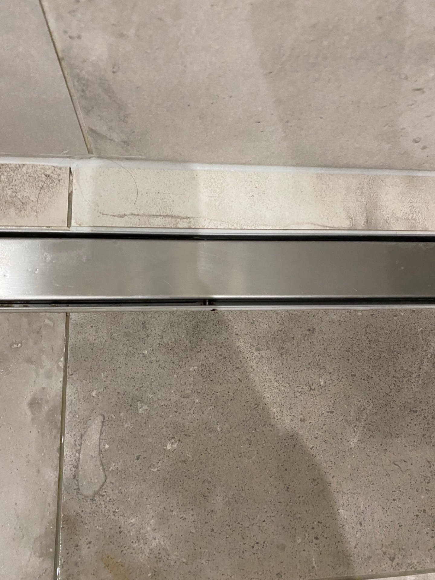

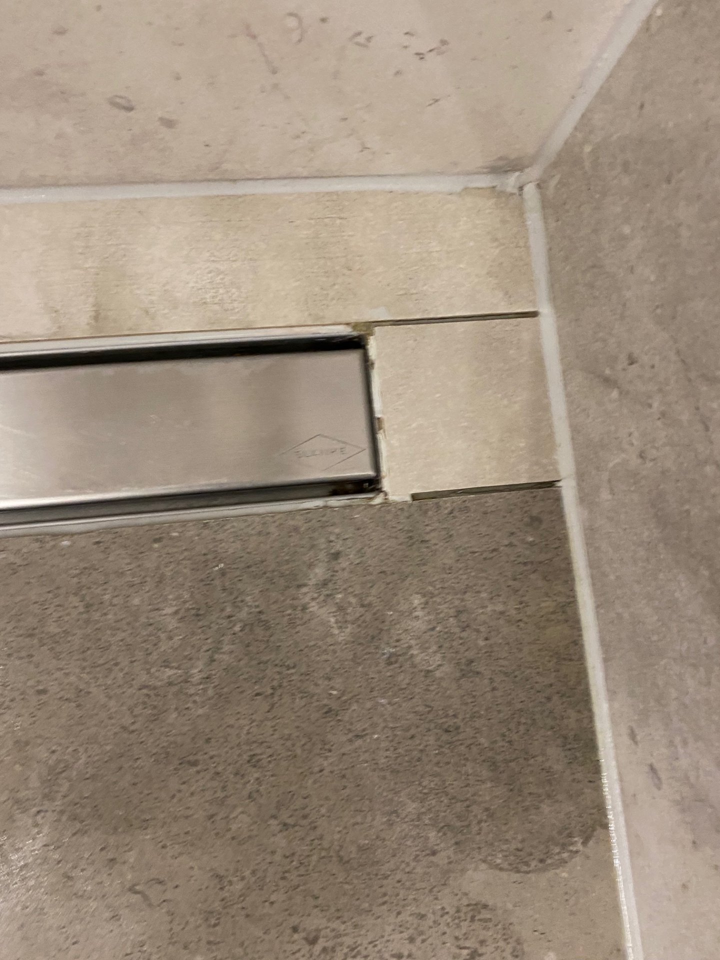

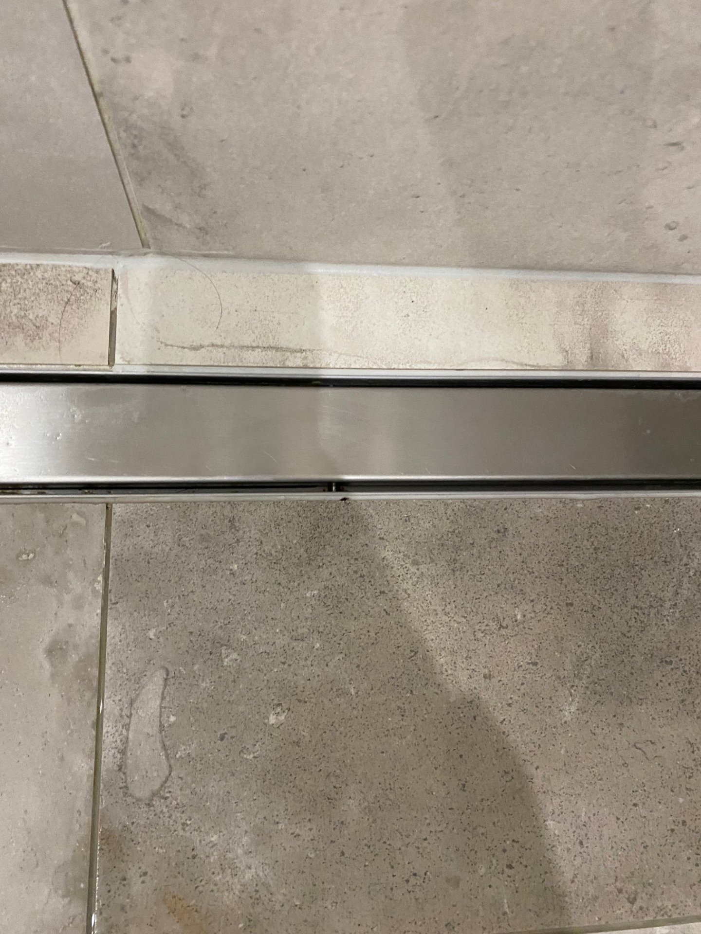

    Bei der Dusche handelt es sich um eine italienische Dusche. Bei dieser hatten wir festgestellt dass sich der Silikon link und rechts neben der Duschrinne abgelöst hat. Wir haben das ursprüngliche Bauunternehmen kontaktiert und bisher haben sie nur das Silikon erneuert. (siehe Fotos anbei).

    Wohnung 2,5 Jahre alt? Da ist doch dann noch Gewährleistung drauf!
    Verkäufer kontaktieren, alle Bauunterlagen aushändigen lassen und dann sofort den Bauträger anschreiben.
    Mängelanzeige Badabdichtung!!!

    Was noch zu erwähnen ist: am Silikon kann es nicht liegen, da die Dusche bzw. das Bad separat abgedichtet wird. Das Silikon ist nur dazu da, die Übergänge der Elemente schön zu versiegeln.
    Aber darf ich mal fragen, was das für eine Wand ist? Das sieht ja aus, wie ein alter Kelleranstrich.

    Da wäre der KV entscheidend.
    Eventuell.
    Und eventuell Entwässerung oder Leitungen Abwasser / WW/ KW etc

    Vielen Dank für die Rückmeldung. Bisher wollte der Bauträger nur das Silikon erneurn und schauen, ob die Feuchtigkeit in den Wändern runtergeht. Wir sollen jetzt warten.
  6. Ly1990
    Ly1990
    17.06.2024
    Danke der Rückmeldung. Der Bauträger will zurzeit nur das Silikon erneuern. Es handelt sich ber der Wand um 2 Wände von unserem Schlafzimmer (der putz hat sich leider schon gelöst).

    Ok vielen Dank. Der Abfluss bei der Duschrinne wurde untersucht und war in Ordnung. Da die Wandseite jeweils nur 10 cm über dem Boden betroffen sind, kann da auch Abwasser/Warmwasser oder Kaltwasser die Ursache sein? (kenn mich leider nicht so aus).
